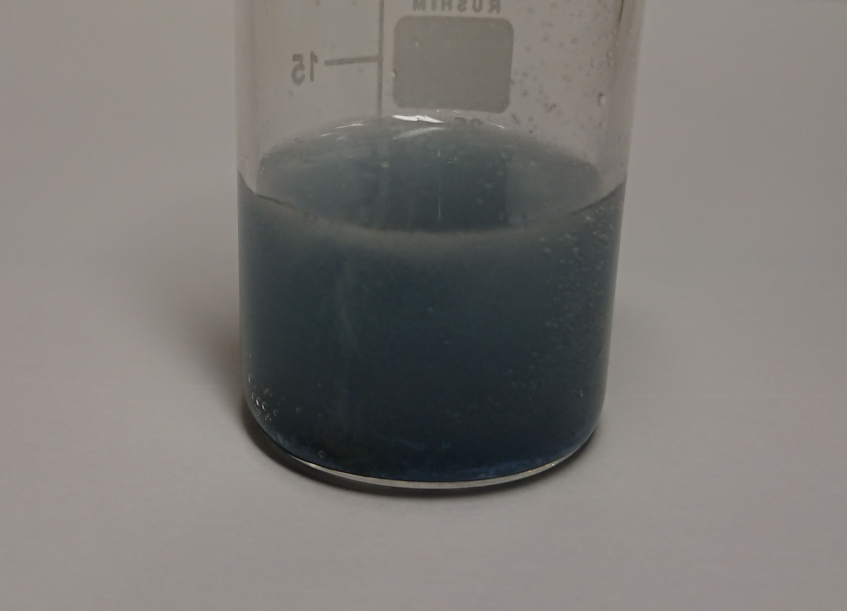

Восстановление сульфата ниобия (триоксид-дисульфат диниобия Nb2O3(SO4)2) цинком в серной кислоте. Реми пишет о чаще коричневом цвете восстановленного ниобия, но получился ближе к фиолетовому.

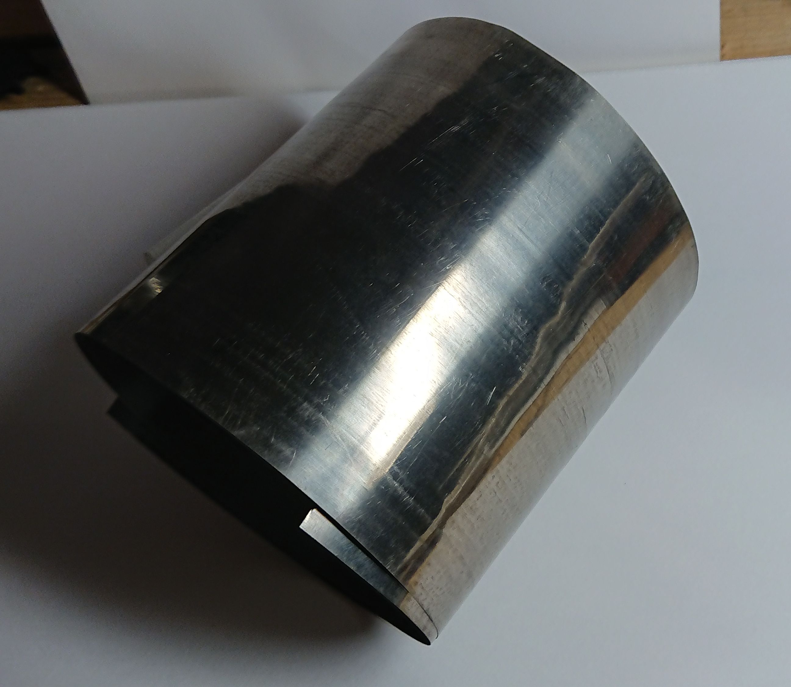

В дополнение снимки исходного реактива и фольги ниобия.

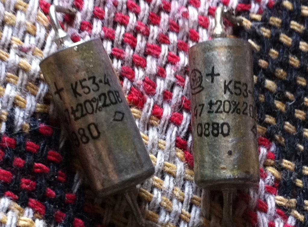

Танталовые конденсаторы интересны своей высокой емкостью. Они устойчивы к высоким температурам пайки, упрощая тем самым монтажные работы на плате. Как и алюминиевые, танталовые конденсаторы используют оксид металла, как диэлектрическую прослойку. Мельчайшие крупицы тантала смешиваются с удерживающей массой и подвергаются сильному нагреву.
Связующий элемент удаляется, оставляя широкую, пористую пластину. Ее опускают в кислоту, подключают к току, с варьируемыми параметрами его силы. На пластине появляется оксид тантала. После следует обработка нитратом марганца при температуре около 250 градусов, образуя тонкую пленку. Сверху диоксид марганца накрывают графитом. Дальше на своеобразный «бутерброд» добавляют слой серебра. Конденсаторы на основе тантала популярные вследствие повышенной наработки на отказ. Выход из строя танталового или ниобиевого конденсатора проявляется в коротком замыкании и вспышке, вызванной освобождением кислорода. Чтобы продлить срок его службы до максимального и повысить стабильность схемы в общем, конденсаторы данного типа ставят в цепь с напряжением в пределах 50 % от номинала

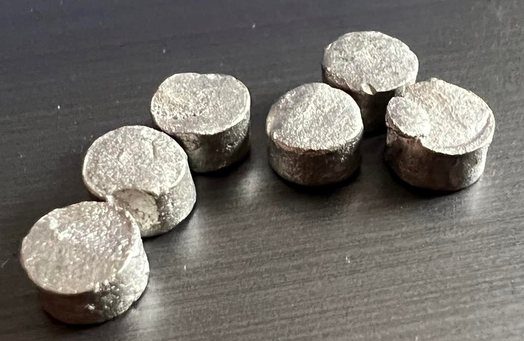

Niobium
298361742_1718079735216888_7833342565182542825_n.jpg [ 168.45 KiB | Viewed 12456 times ]

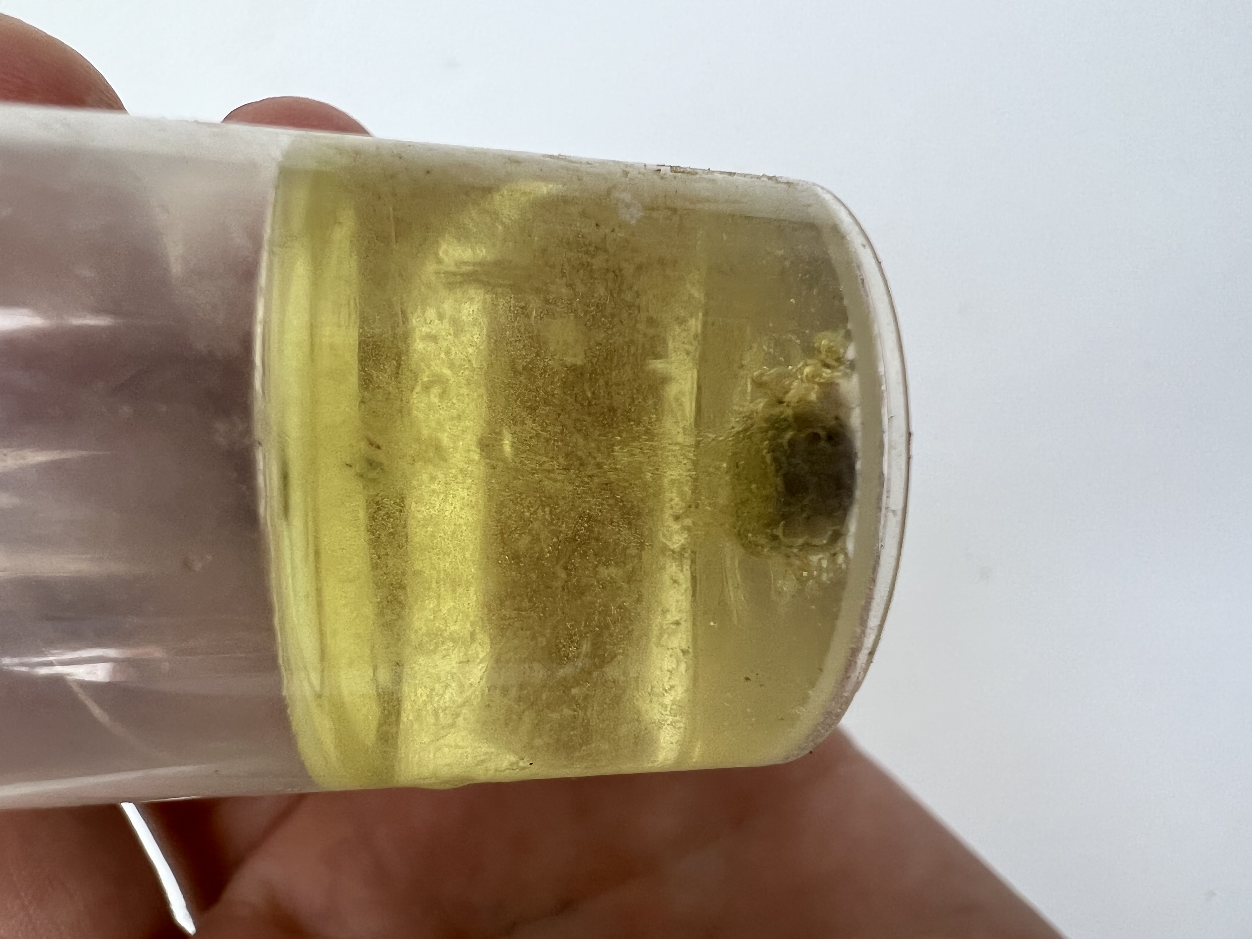

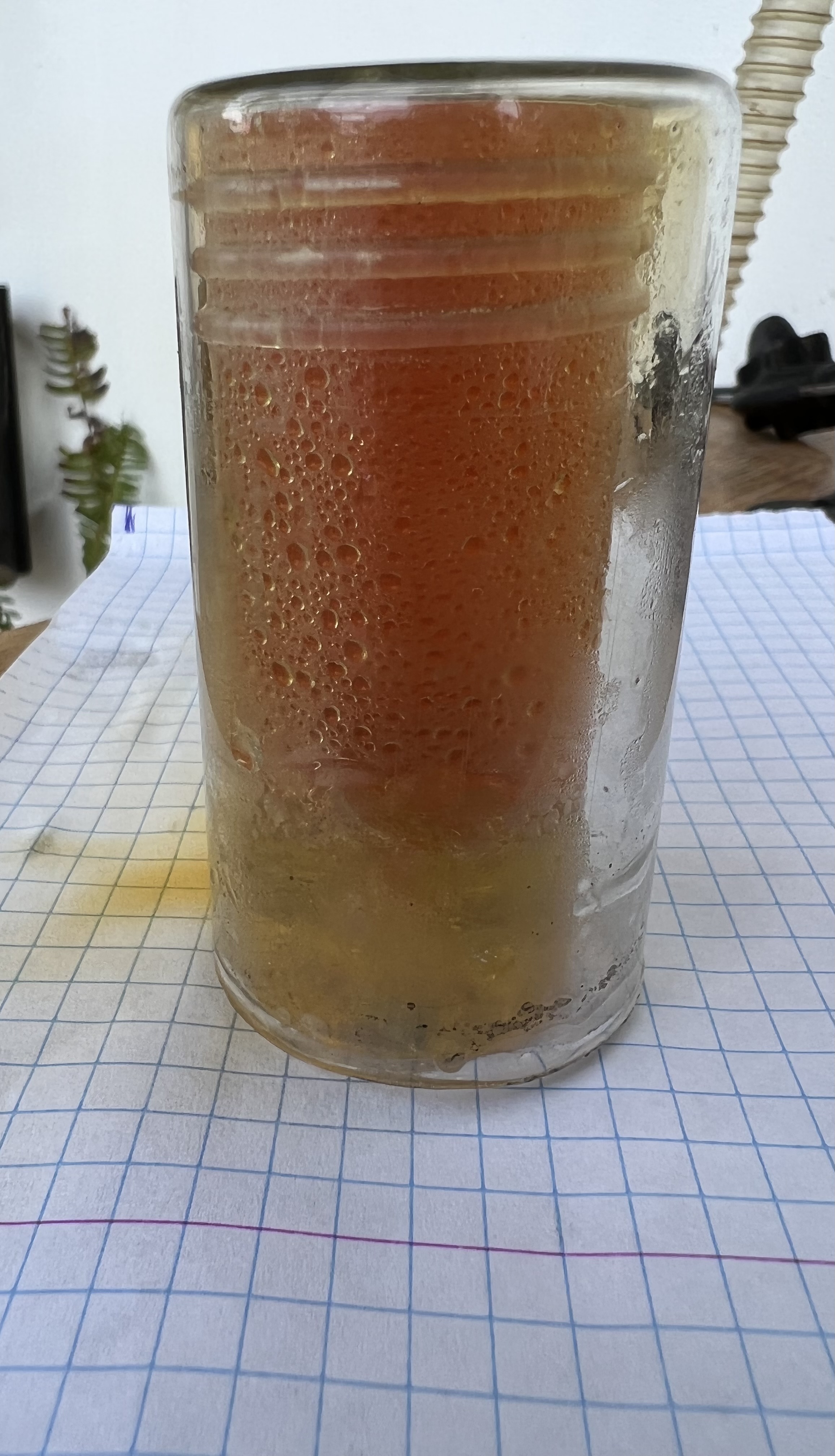

i dissolved some niobium in conc HNO3/HF mixture.

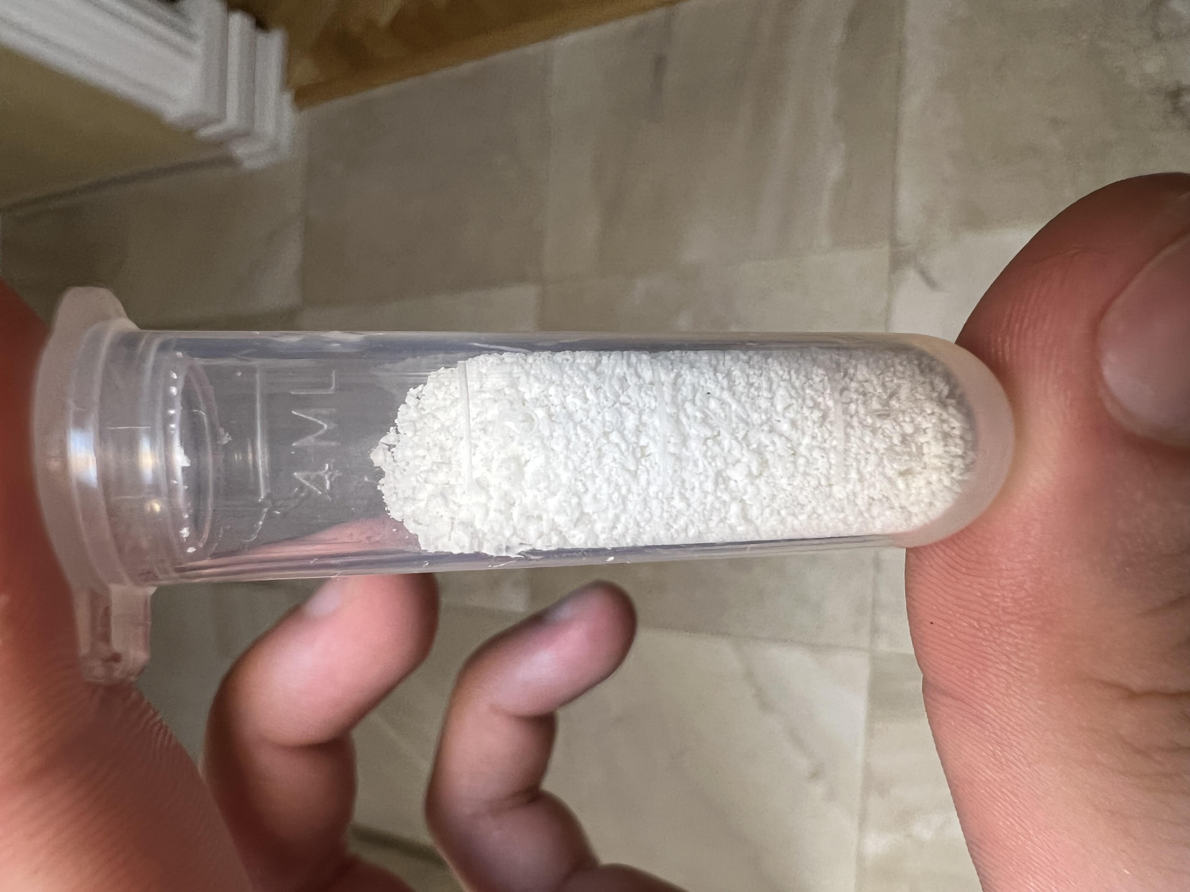

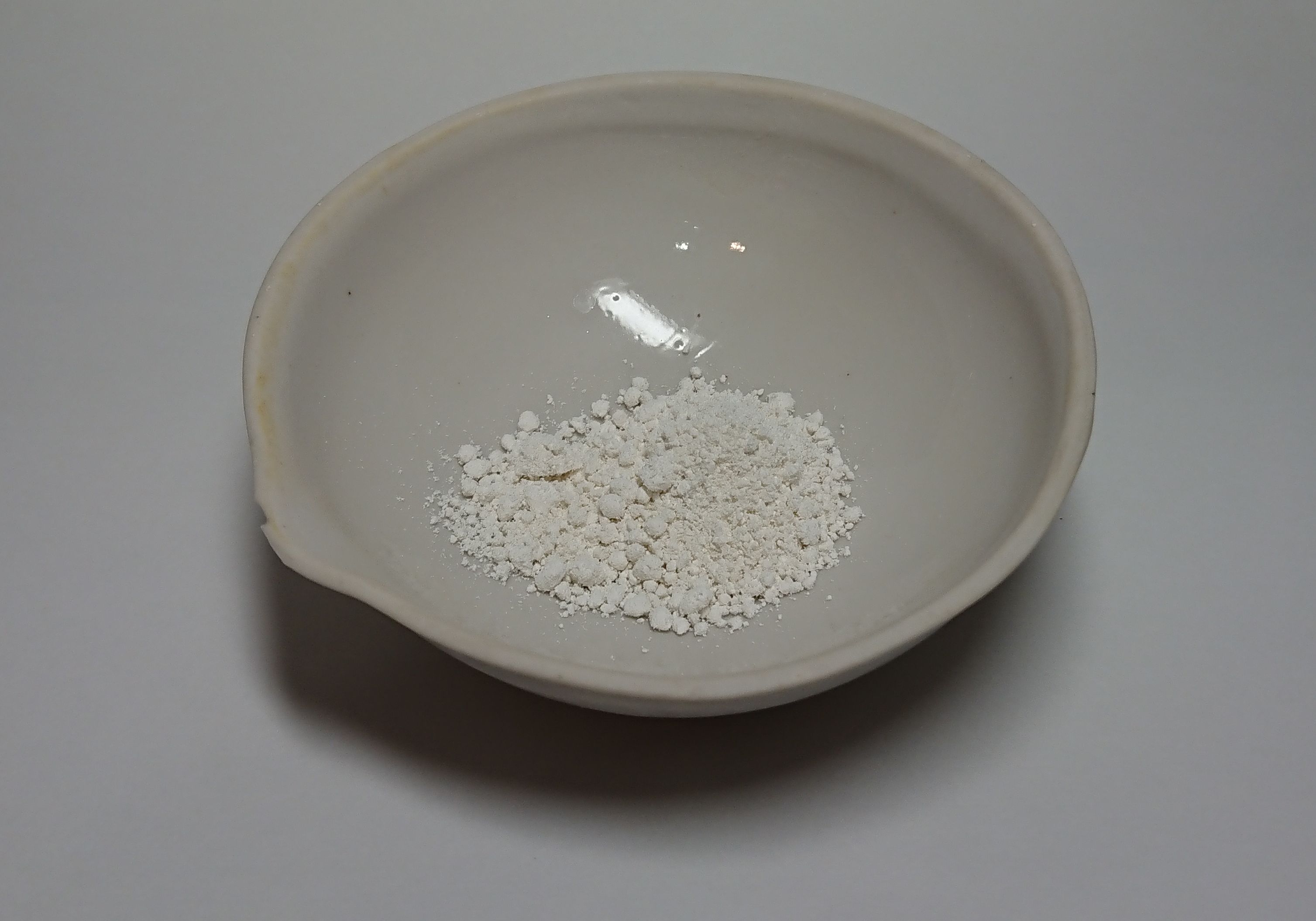

Na2[NbF7]
