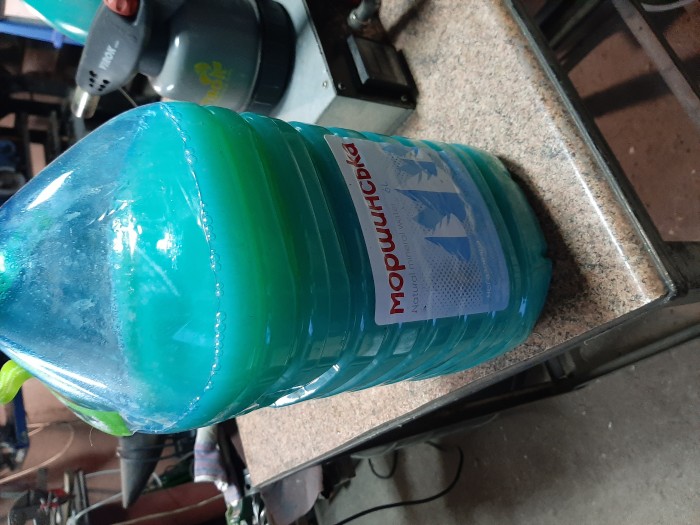

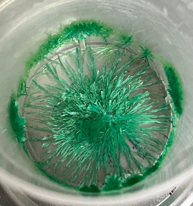

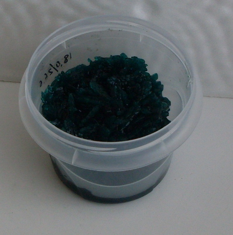

Сульфат никеля n-водный (скорее всего n = 7) из нихрома!
Здесь 177.8 г влажных кристаллов.

А как вы отделяли хром и железо от никеля?

Зелёная модификация сульфата хрома из растворов не кристаллизуется, от слова совсем. А вот железо ещё предстоит отделить. Надеюсь, его там не так много.
В своё время 3 месяца держал раствор сульфата хрома в морозильнике, и фигушки.
 Post subject: Re: Кобальт, Никель и их соединения
PostPosted: 03 Apr 2023 16:11
Двухвалентное железо бессовестно садится вместе со многими соединениями никеля, т.к. соли железа и никеля часто изоморфны.
В голову приходит не совсем рациональный метод - избыток аммиака. Никель растворяется, железо - нет. Но потом придется удалять аммиак и снова переводить в сульфат.
Если бы примерно знать, сколько там железа, можно перекисью с небольшим количеством щелочи (примеси в осадке) - так чистят от железа медный купорос.

Но не трёхвалентное.

В трехвалентное переводят перекисью - дописал прошлый пост.
Примерно так и собираюсь перерабатывать маточный раствор, только вместо перекиси хочу использовать другой окислитель.
PostPosted: 03 Apr 2023 16:27
Posts: 2166
В хорошем нихроме, Х20Н80, железа - следы. Похуже, Х15Н60 кажется, уже порядком. А в фехрале совсем много.

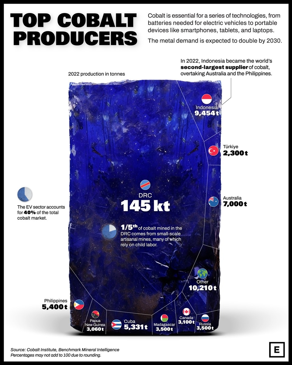

The World’s Top Cobalt Producing Countries

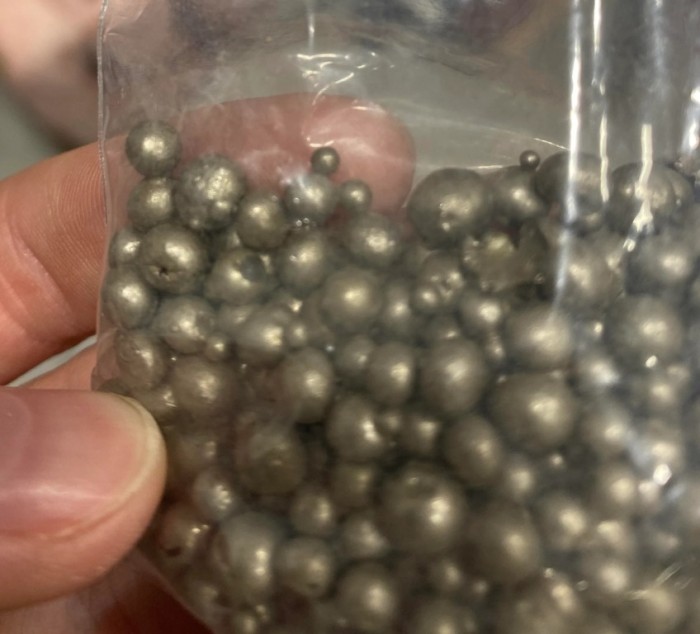

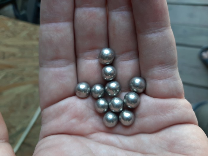

Нитрат никеля полученный из металлического никеля. на 100мл азотной 65-70% в колбу 20г металлического никеля (шарики расплющены в пластинки на наковальне).. Кипячение на водной бане 2 часа (внимание, валят ноксы). Полученный насыщенный раствор стоит ночь в прохладном месте до образования кристаллов. Металлического никеля немного в избытке для того что бы остатки металла способствовали лучшему образованию кристаллов. Маточный раствор слить, промыть спиртом, просушить сухим воздухом.

Еще нашел старую фотку того самого металлического никеля в шариках.

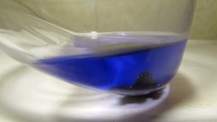

Dissolution of Nickel in Aqueous Ammonia Solution
http://chemistry-chemists.com/N1_2025/C ... -P5-1.html

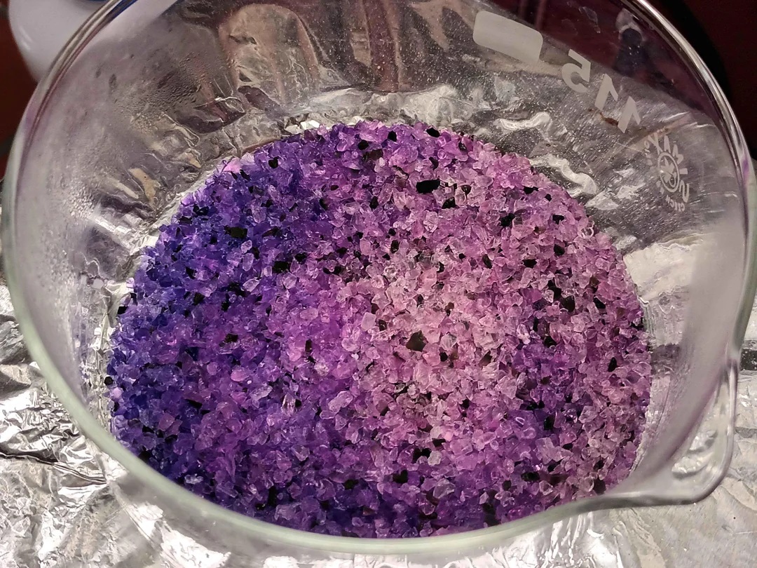

Drying cobalt indicator silica gel looks absolutely marvelous
