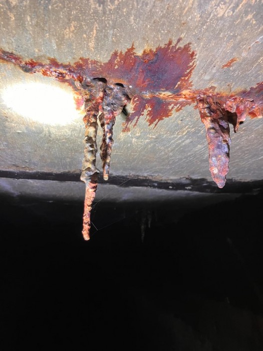

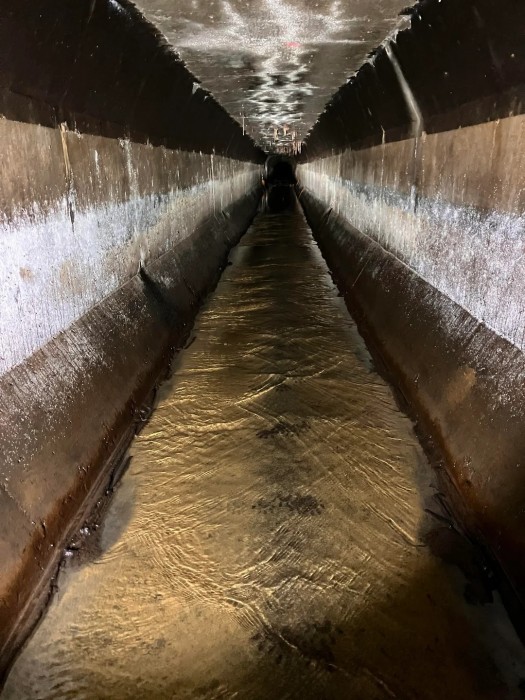

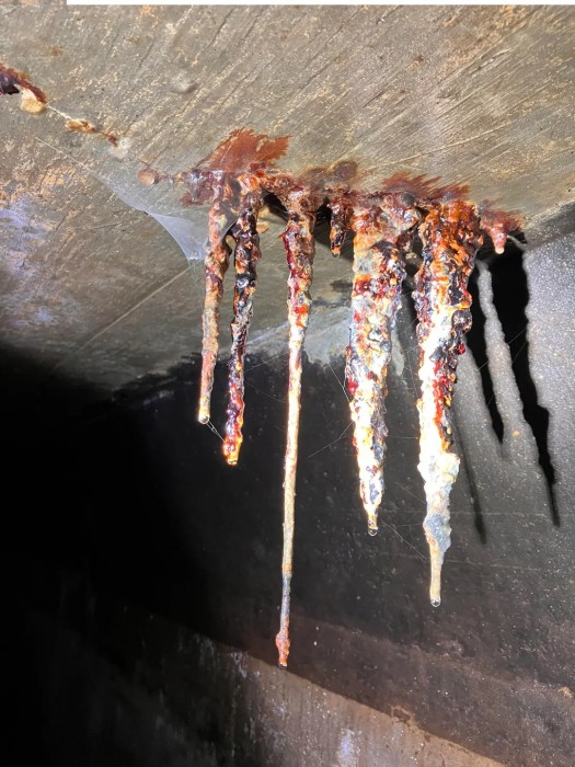

Stalactites in a sewer drain / Сталактиты в сточной канализации
Кроме гидроксида железа сталактиты, вероятно, состоят из сульфата кальция (гипс)
