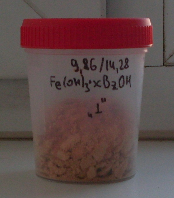

Тоже попробовал получить этот комплекс. Для этого взял следующие навески реагентов:
m(Fe2(SO4)3, 50 % паста) = 10.00 г,
m(воды) = 14.34 г,
m(H2SO4, 84 %) = 4.38 г. Это раствор Fe3+
m(раствора PhCOONa) = 56.16 г, который получил из
m(PhCOONa) = 21.60 г,
m(воды) = 34.56 г.
Получается для образования раствора бензоата натрия, близкого к насыщению, на 5 в.ч. бензоата требовалось 8 в.ч. воды.
Навески взял согласно уравнению
Fe2(SO4)3 + 3H2SO4 + 12PhCOONa -> 2[Fe(PhCOOH)6](OH)3 + 6Na2SO4.
Серную кислоту решил добавить из-за опасения появления Fe(OH)3.
И добавил при перемешивании бензоат к сульфату...
Светлокраснокоричневая смесь частично встала колом, поэтому для разжижения добавил некоторое количество воды. Перенёс суспензию в банку, и добавил холодной кипячёной воды для отстаивания.
Среда при испытании универсальной индикаторной бумагой оказалась слабокислой, а надосадочный раствор оказался бесцветным.

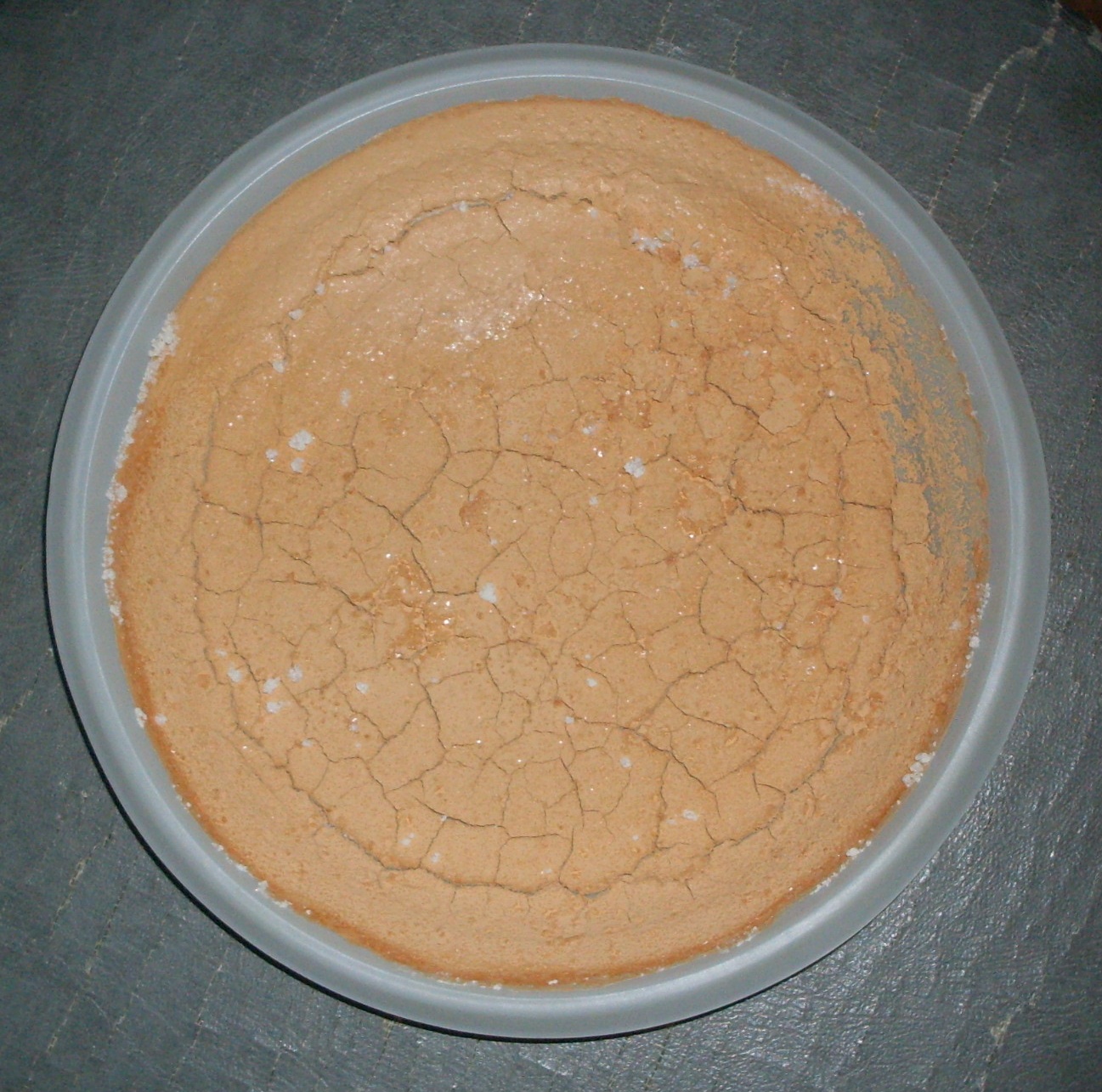

Итак, после высушивании получилось 13.06 г вещества, что примерно соответствует мольному соотношению гидроокиси железа к бензойной кислоте 1:3. Не совсем понятно, какова формула этого комплексного соединения.
Белые высолы являются свободной бензойной кислотой, т.к. они тоже растворимы в ацетоне.

Я думаю, что формула xFe(BzCOO)3*yFe(OH)3*zH2O - не в том смысле, что x, y and z неизвестны, а что соединение не имеет четкого состава и эти величины могут меняться в определенных пределах. Примерно, как с основным карбонатом меди, минералами глины или оконным стеклом. Не исключено, что в структуре есть также натрий.
Белые кристаллы у меня тоже, но не на самом веществе, а на фильтровальной бумаге. Оставил в неотапливаемой лаборатории - вещество до сих пор влажное. Можно положить в сушильный шкаф или принести в теплую комнату, но сейчас я занялся немного другой темой (пока пишу, рядом напарник мучится с электроспиннингом, а до этого часа полтора промучался я сам).
