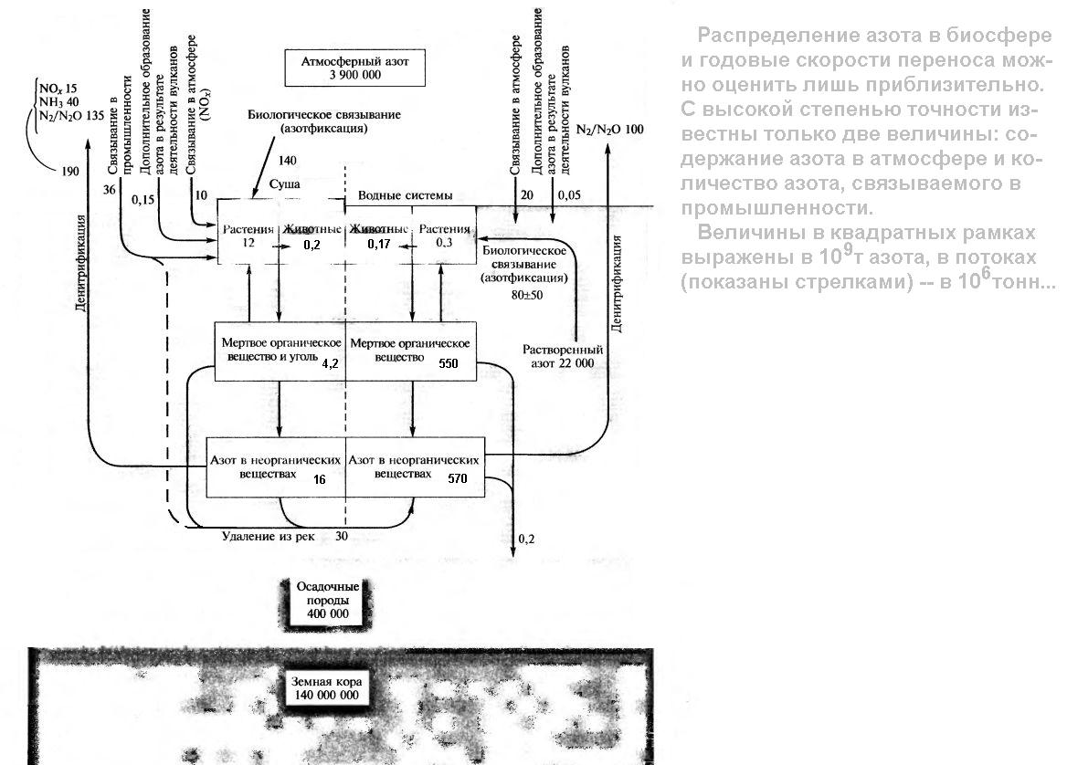

(взято из "Химии элементов" Гринвуда/Эрншо, Т.2, стр...)

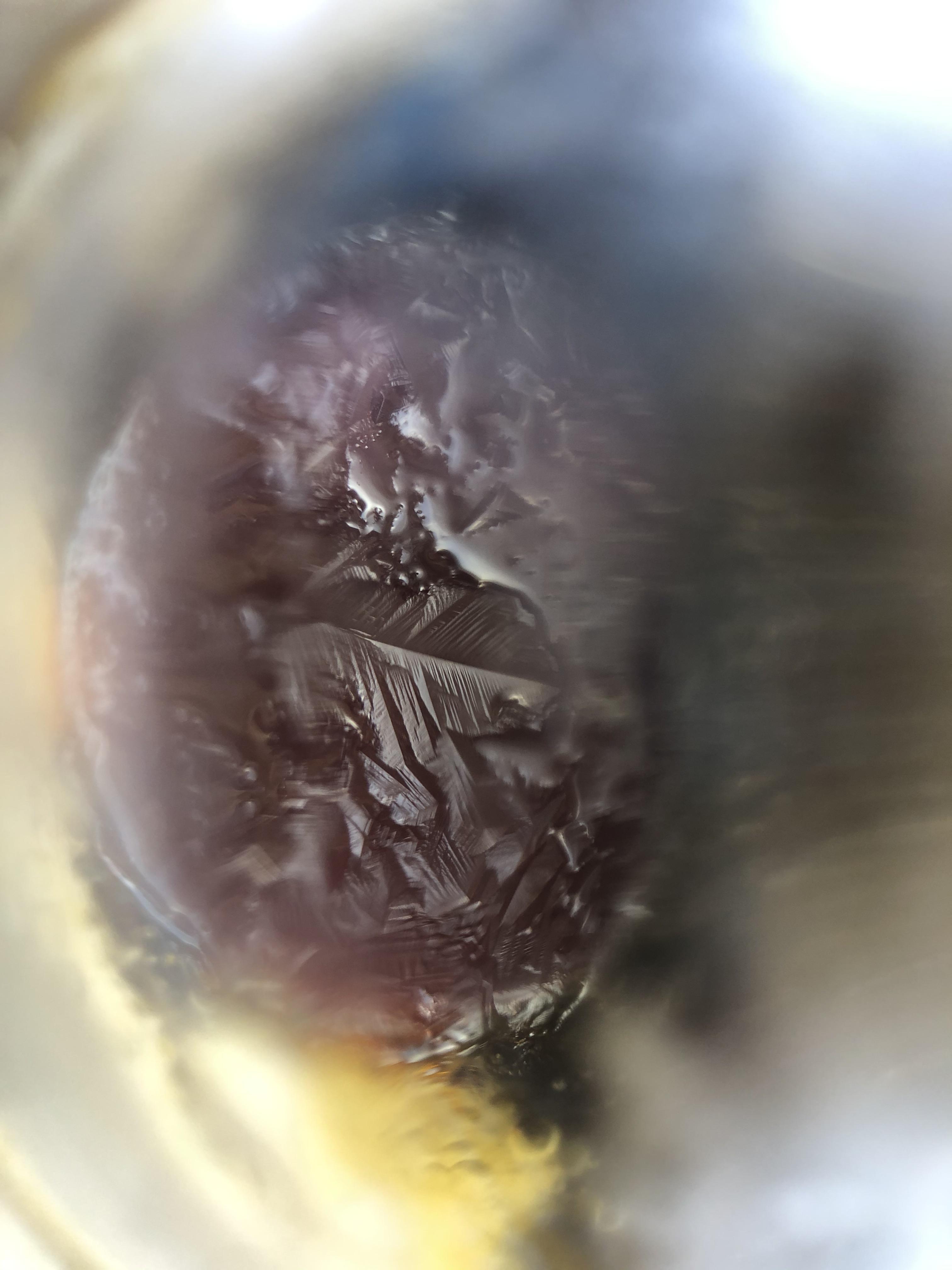

Диоксид азота, замороженный с помощью бани с сухим льдом.

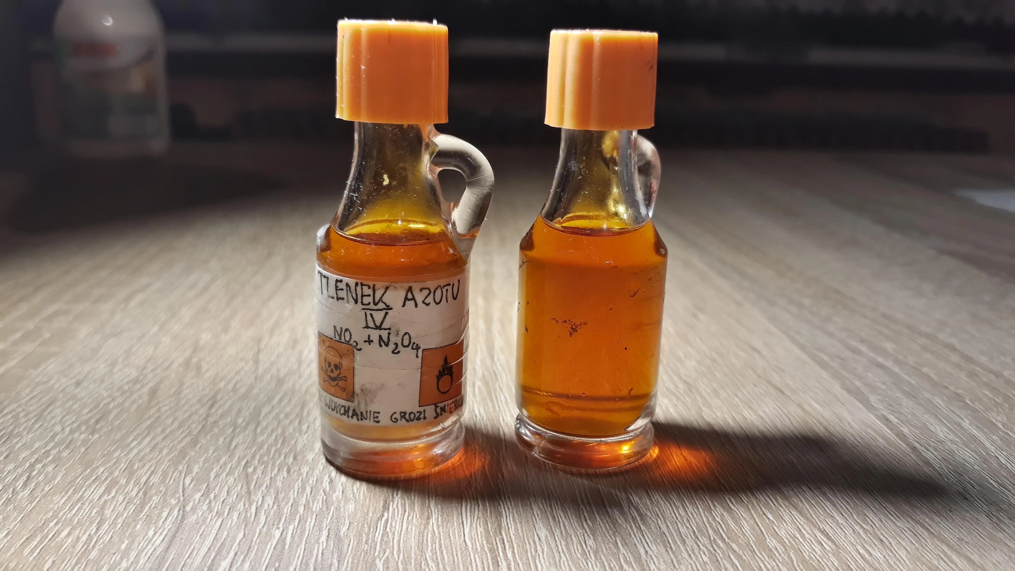

Две ампулы заполнены жидким N2O4 \ NO2, полученным путем сжижения диоксида азота с использованием смеси льда и соли. Газ получали термическим разложением безводного нитрата кальция.
Two ampoules filled with liquid N2O4\NO2, made by liquefaction of nitrogen dioxide using ice/salt mix. The gas was prepared by thermal decomposition of anhydrous calcium nitrate.

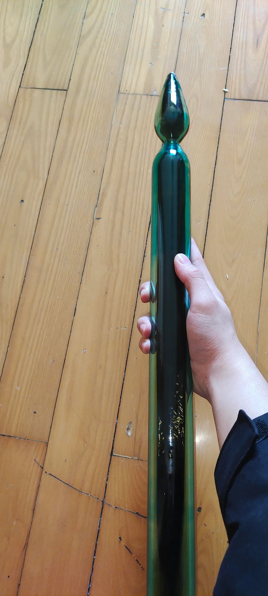

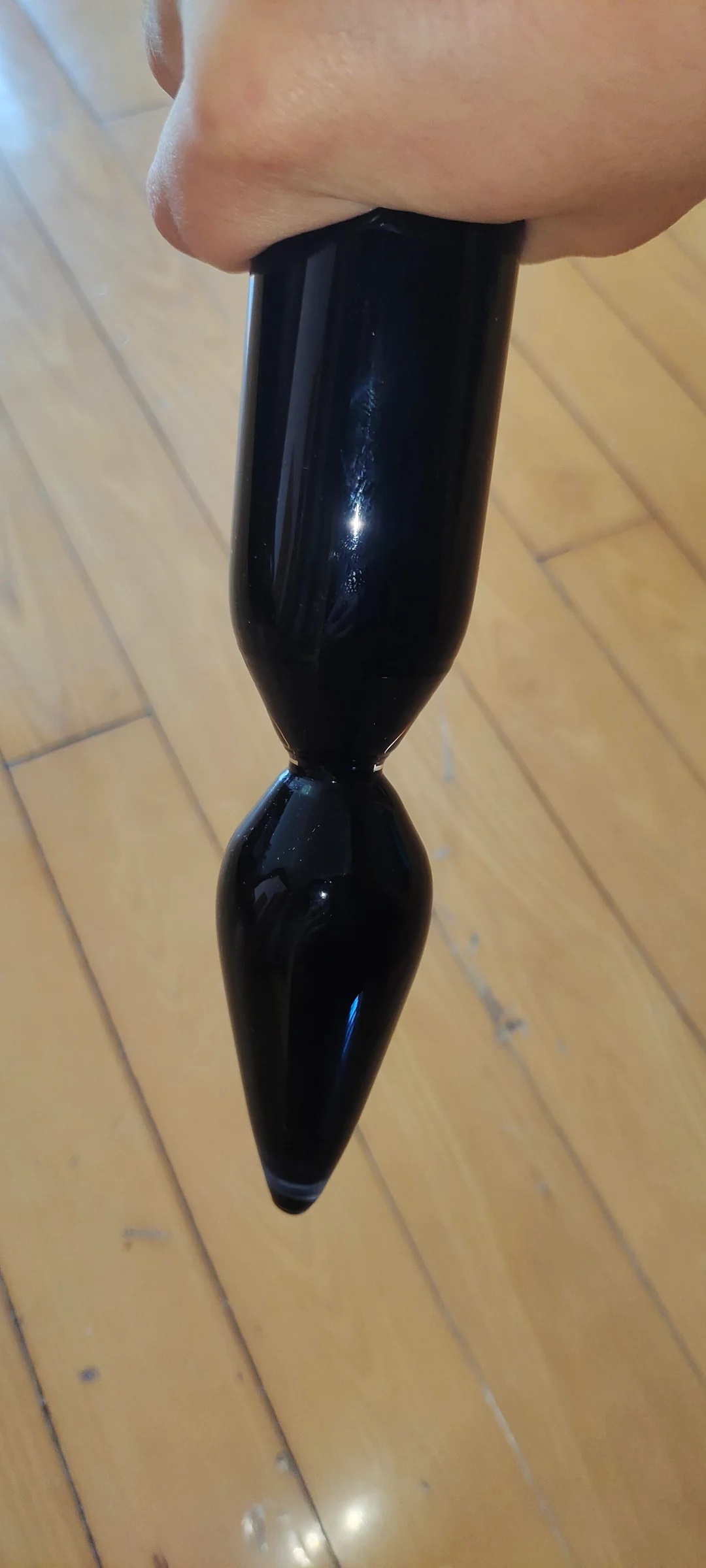

This might be the world’s largest nitrous trioxide ampoule

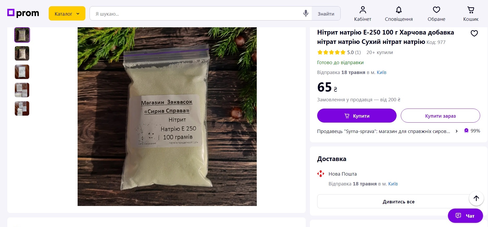

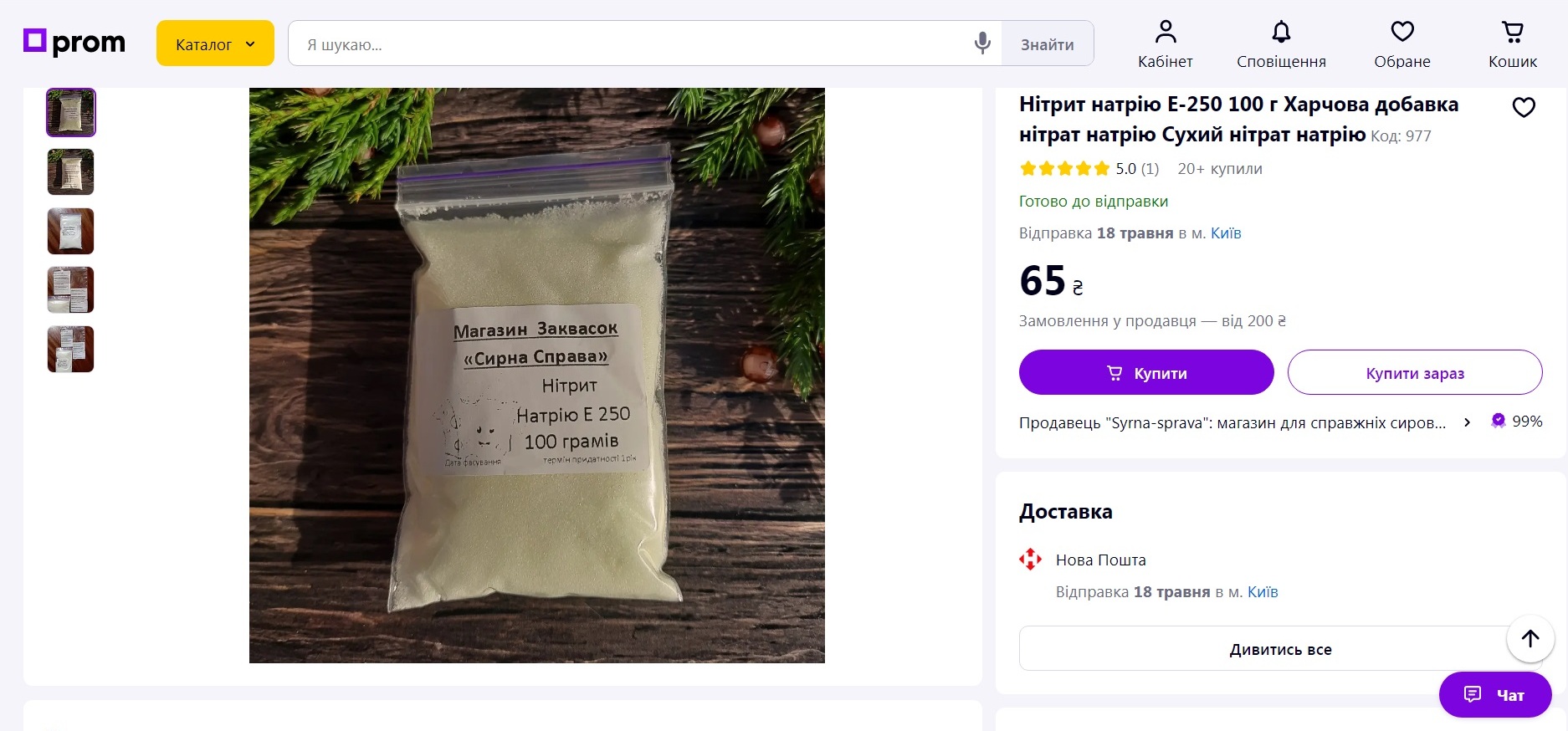

PostPosted: 16 May 2026 20:14
Posts: 68168
Пищевую добавку не желаете - нитрит натрия:
Легально применяется в процессе изготовления колбас и других мясных продуктов, без него колбаса получается серо-зеленой, с ним - мясного цвета и аппетитного вида.
