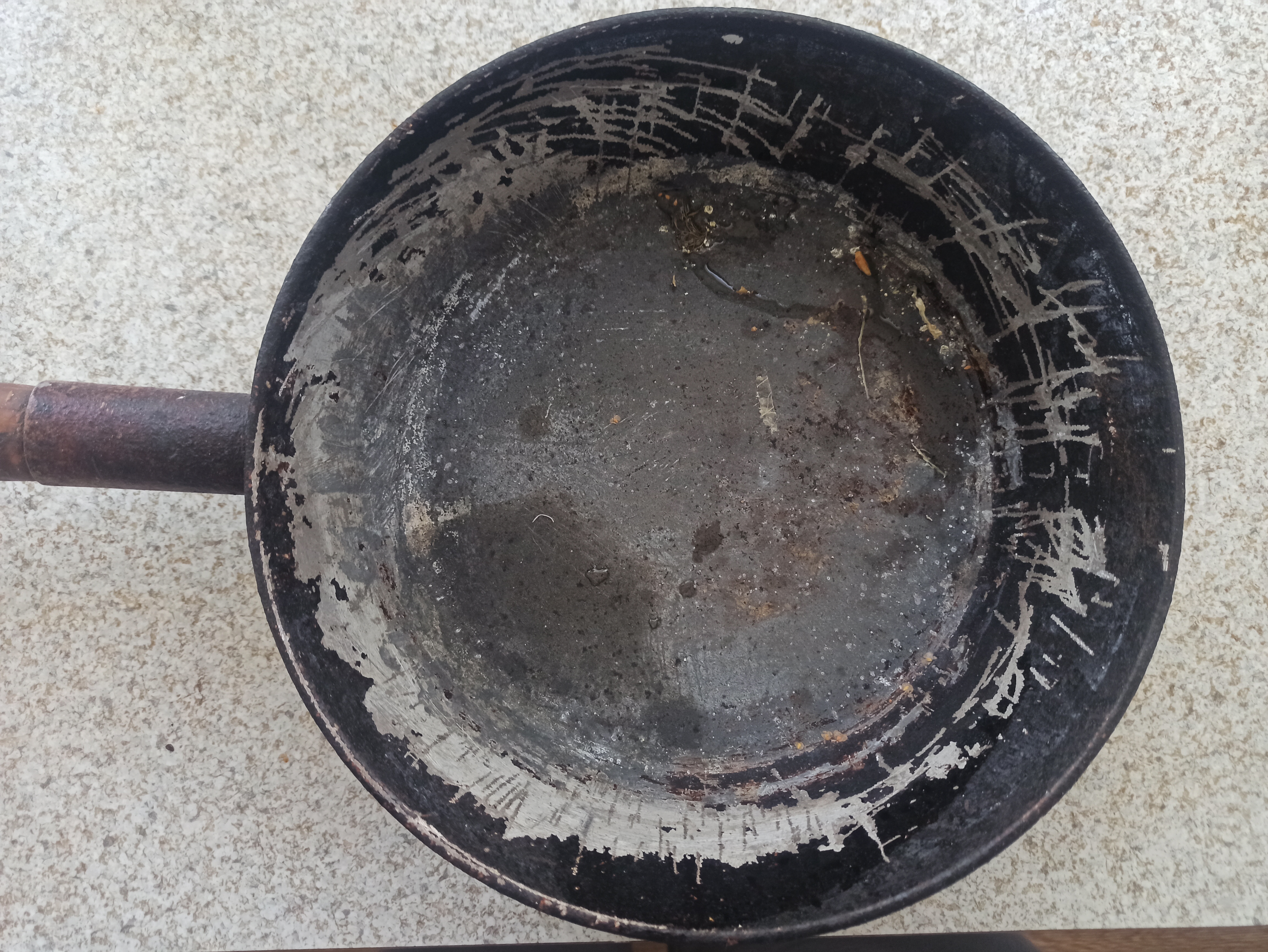

 Post subject: Re: Железо, его Соединения и Сплавы
PostPosted: 06 Sep 2026 13:47
Joined: 06 Sep 2026 13:39
Здравствуйте, уважениемые химики!
Помогите пожалуйста. Есть сковорода. Металл неизвестен, металл вступил в реакцию а антижиром. Есть ли какие-либо способы это убрать, кроме как механическим путем?
PostPosted: 06 Sep 2026 19:22
Posts: 69129
Если материал - силумин или алюминий, а моющее средство - гидроксид натрия (каустическая сода), то они реагируют с материалом сковороды - образуется алюминат натрия, который растворим в воде. Может образоваться гидроксид алюминия, который нерастворим в воде, но растворим в кислотах вроде лимонной, уксусной и винной.
Но, насколько я смог рассмотреть фото, сковорода просто покрыта нагаром.
PostPosted: 06 Sep 2026 20:35
Posts: 5168
Сковороду проверить магнитом. Похоже, что это просто стальная или чугунная сковорода. Тогда её надо механически очистить и заворонить
PostPosted: 06 Sep 2026 20:46
Posts: 2372
Почему металл неизвестен? Явно не нержавейка, значит или железо или алюминий. Магнит легко различает. Железо - кипятить со щёлочью, пока очистится. Алюминий - механически или выжечь при 400-500 градусах.

Кстати, однажды отмывал силуминовую посудину (утятница или гусятница, такая овальная и крышка с закручивающимся прижимом) от засохшего жира щелочным моющим средством. Корозии не случилось, но был весьма неприятный запах.
