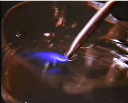

А вот самое интересное - горение воды, не показали. Кстати, знает ли кто видео горения воды во фторе? Лично я в видео его ни разу и не видел...
Горение воды во фторе есть в этом учебном советском фильме (и даже в цвете!):

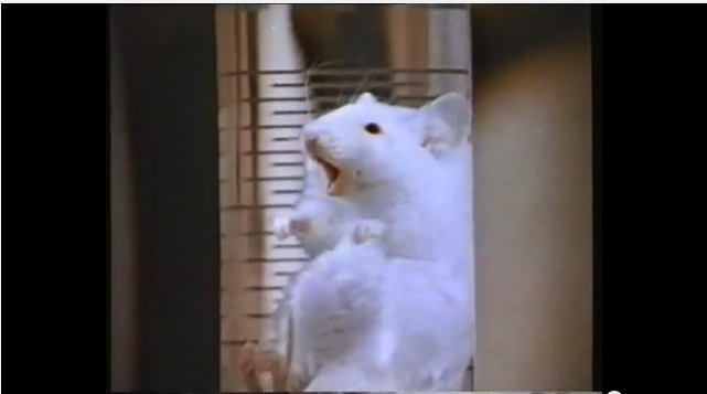

Фильм любопытный. :ay: Есть даже опыт с мышью, дышащей перфторуглеродом.

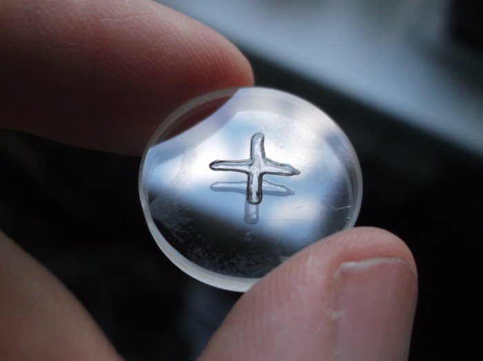

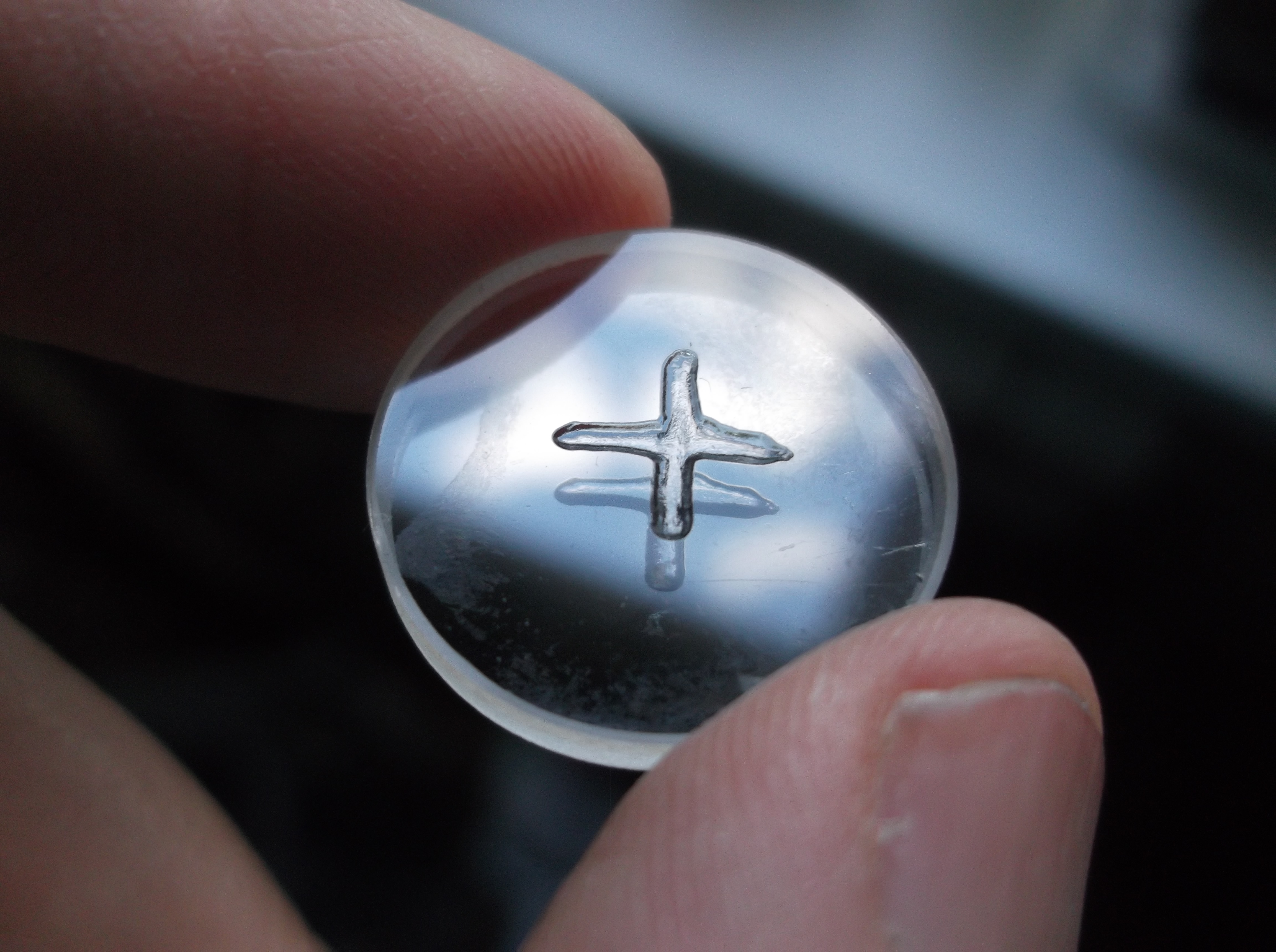

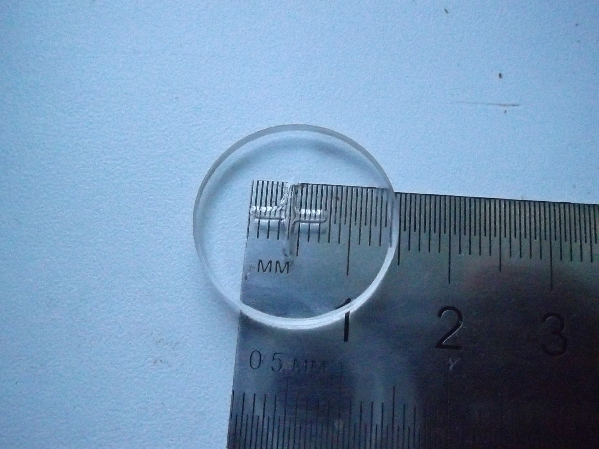

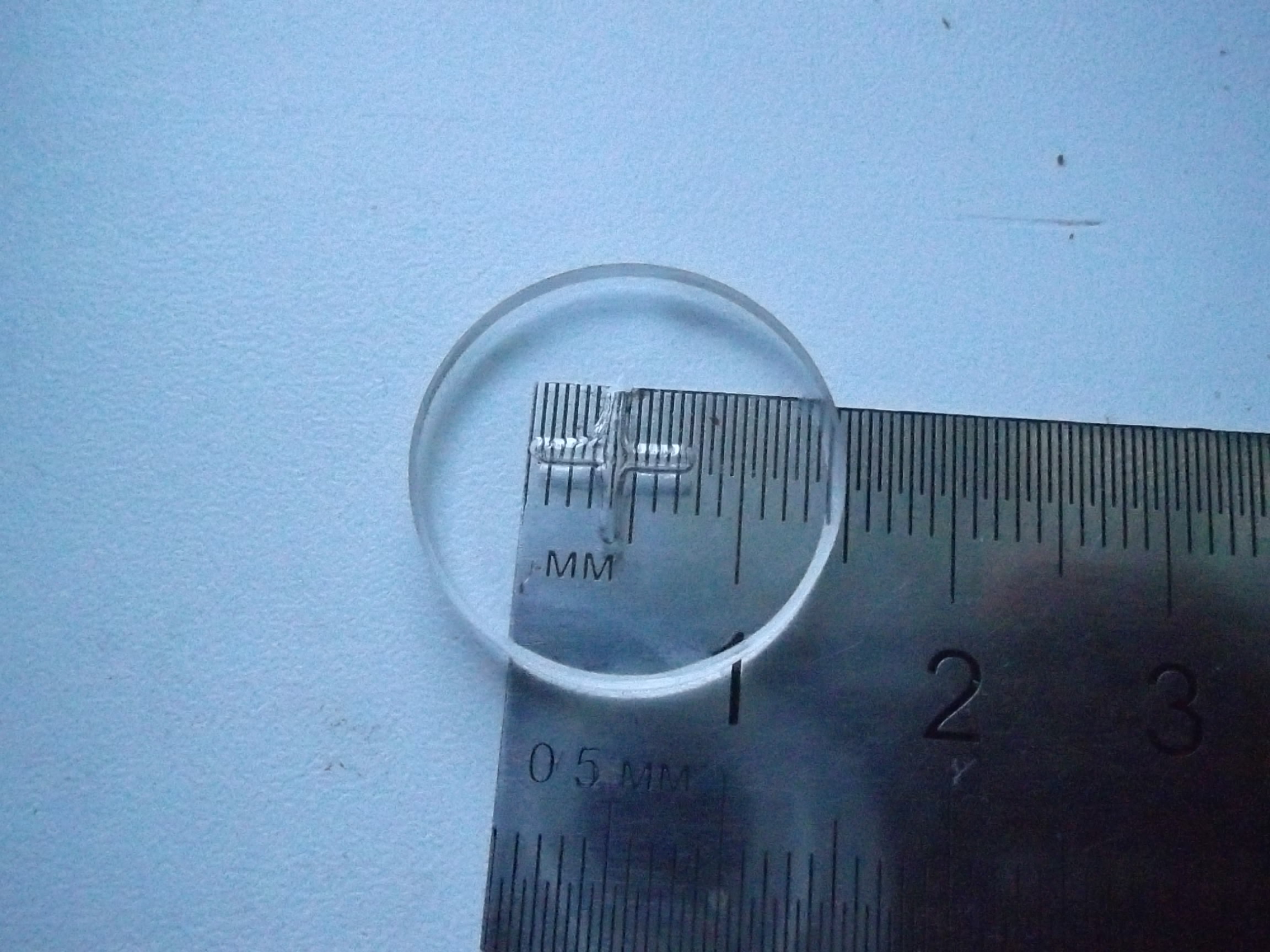

Попробовал вытравить стекло плавиковкой.
Кружочек стекла от светофильтра покрыл тонким слоем пластилина, сделал бортик из него же 10-15 мм.
Процарапал скрепкой плюс, немного подравнял. Залил до краев бортика плавиковкой и оставил примерно на 40-50 минут. Как оказалось получился довольно аккуратный вытравленный след. Прозрачный, но не идеально гладкий. Глубина будет поменьше 0,5 мм, приблизительно 0,3 мм.

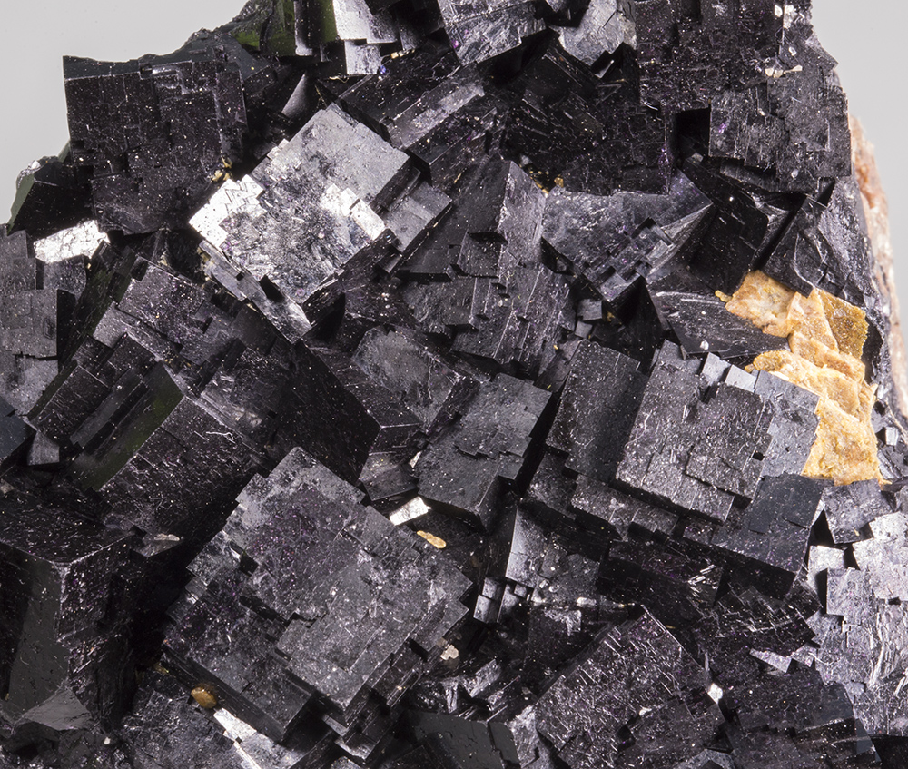

Наткнулся недавно на новость о существовании свободного фтора в природе. Поскольку новость шестилетней давности, думал, что все уже в курсе, но на сайте его не нашел.
В общем, разгадана "зловонность" минерала антозонит, а заодно и обнаружено, что в этом минерале фтор существует в свободном, не связанном состоянии. Что довольно необычно для такого реакционноспособного элемента. Антозонит обладает интересной особенностью издавать неприятный запах при разламывании. Запах, напоминающий озон или хлор. Раньше думали, что запах обусловлен мифическим веществом "антозон". Однако, выяснилось, что (микро)пустоты минерала заполнены свободным фтором. При разламывании, фтор выделяется, реагирует с кислородом и влагой из воздуха, образуя озон и фтороводород и вместе с ними является причиной запаха.
Антозонит - это разновидность флюорита со включениями урана. Излучение последнего оказалось ответственным не только за потемнение минерала, который приобретает темно-фиолетовый цвет, но и за распад фторида кальция флюорита с образованием свободного фтора, который накапливается в пустотах.
Источник не привожу, так как уже есть и статьи в Википедии с указаниями на исследования 2012 года, "Химия и жизнь" про этот минерал писала, да и много что из достоверных источников можно нагуглить про антозонит.
 Post subject: Re: Фтор, Плавиковая кислота, Фториды
PostPosted: 25 Jul 2018 13:01
maxstar wrote:
...разгадана "зловонность" минерала антозонит...
Да, в самом деле.
И не только в Вики...
А почему в пустотах исключительно фтор? Где кислород, образующийся из короткоживущего 18F, который также должен бы образовываться при нейтронном облучении 19F?
И где диффузия фтора за те миллионы(?) лет, пока он накапливался?..
Между прочим: если "зловонность" обнаружена благодаря тонкому нюху некоего потрошителя минералов, то ему несказанно повезло: предел унюхивания озона 10-6%, что означает как минимум 6,022*1023*10-8*112/22400 = 3,011*1013, то есть порядка 30 000 миллиардов молекул озона -- именно столько будет в 112 мл воздуха ("112 мл"-- прикидочный объём одного слабого "пОнюха"; сие значение взято мной исключительно для простоты счёта), обеспечивая те самые "10-6%", причём все эти молекулы должны были аккуратно поступить в его нос, ни в коем случае ни один миллиард мимо, дабы обонятельный центр в мозгу естествоиспытателя выдал красный сигнал "Озон!"
Поразительно!!. "Чудны дела Твои..."

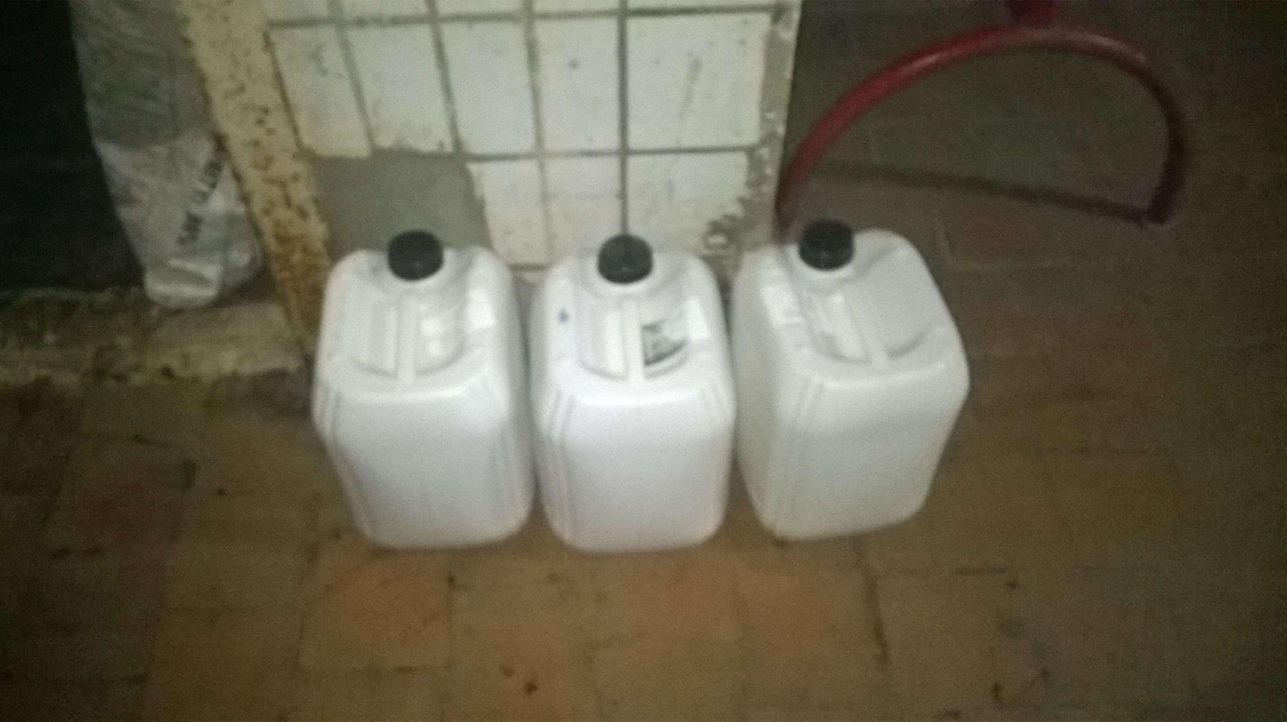

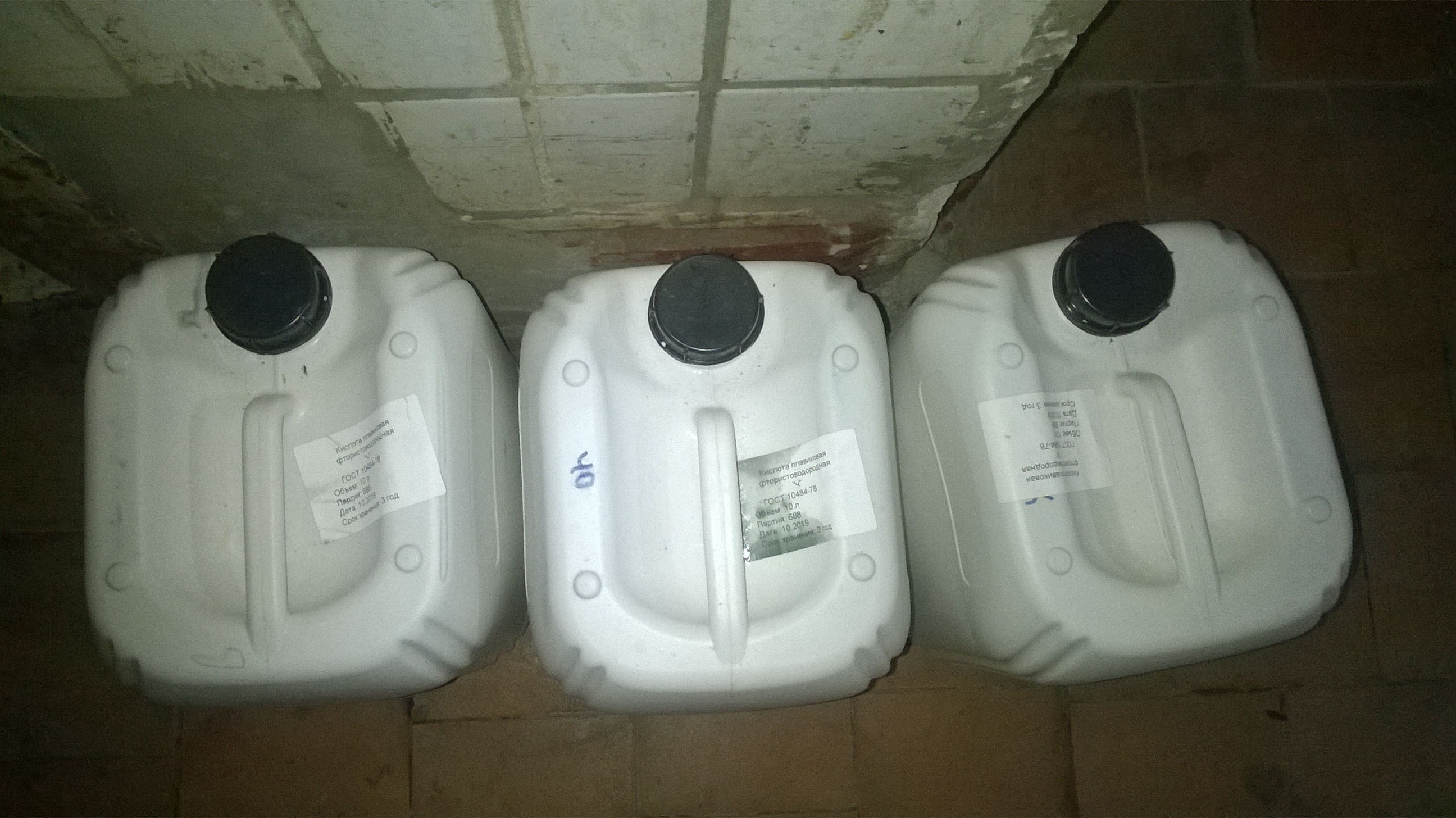

Наш коллега скачет ловко - вот что значит плавиковка!
File comment: Фтористоводородная кислота

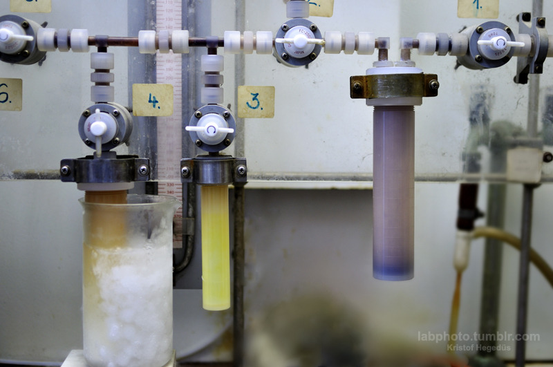

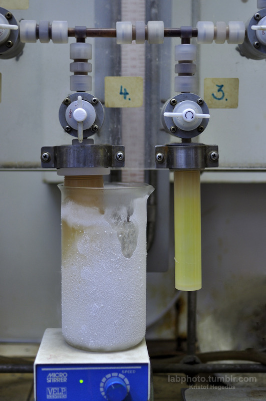

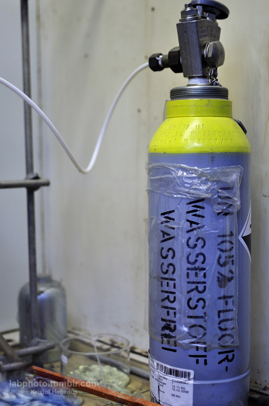

Работа с безводным фтористым водородом.
Безводный фтористый водород - очень неприятная вещь, он кипит при 19,5 ° C, вызывает неприятные ожоги и может легко убить вас, если случится что-то неожиданное. При контакте с влагой, в том числе - с тканями вашего тела, фтористый водород немедленно превращается в плавиковую кислоту, которая обладает высокой коррозионной активностью и токсичностью. В случае ее воздействия на организм требуется немедленная медицинская помощь. Вдыхание высоких концентраций фтористого водорода или действие фтористого водорода на дыхательные пути в сочетании с контактом с кожей может привести к смерти от нерегулярного сердцебиения или скопления жидкости в легких.
Так как мы можем работать с этой штукой?
Поскольку безводный фтористый водород имеет низкую температуру кипения, он может быть перенесен из газового баллона (третье фото) в тефлоновые реакционные сосуды после его конденсации в жидкость (охлаждение ниже точки кипения). Для этого мы использовали сухой лед, который охлаждает стенки сосуда до -78,5 ° C, при этом безводный фтористый водород превращается в жидкость. Когда требуемое количество безводного фтористого водорода конденсируется в тефлоновом сосуде, его закрывают, а когда реакция закончится, избыток безводного фтористого водорода удаляют вакуумом.
Как видно из фотографий, все части установки изготовлены ​​из тефлона или стали. Эти два материала обладают устойчивостью к безводному фтористому водороду , но если бы я работал с ним в стеклянной установке, безводный фтористый водород вступил бы в реакцию со стеклом, результатом стало бы образование SiF4 и быстрое разрушение всего аппарата.
Working with anhydrous hydrogen fluoride.
AHF (Anhydrous Hydrogen Fluoride) is a really nasty thing, it boils at 19.5 °C, it causes nasty burns and could easily kill you if you something unexpected happens. Upon contact with moisture, including tissue, hydrogen fluoride immediately converts to hydrofluoric acid, which is highly corrosive and toxic, and requires immediate medical attention upon exposure. Breathing in hydrogen fluoride at high levels or in combination with skin contact can cause death from an irregular heartbeat or from fluid buildup in the lungs.
So how can we work with this thing?
Since it has a low boiling point, it could be transferred from the gas cylinder (third pics) to the teflon reaction vials by condensing it by cooling it under it’s boling point. In this case for this we used dry ice what cools the walls of the vial to −78.5 °C wher the AHF turns into a liquid. When the required amount of AHF is condensed into the teflon vial, it is closed and when the reaction ready, the excess AHF is removed by vacuum.
As seen every part of this thing above is made from Teflon or steel. This two is resistant to AHF, but if I would work with this in a glass container the AHF would react with it to form SiF4 and dissolve the whole apparatus in no time.
