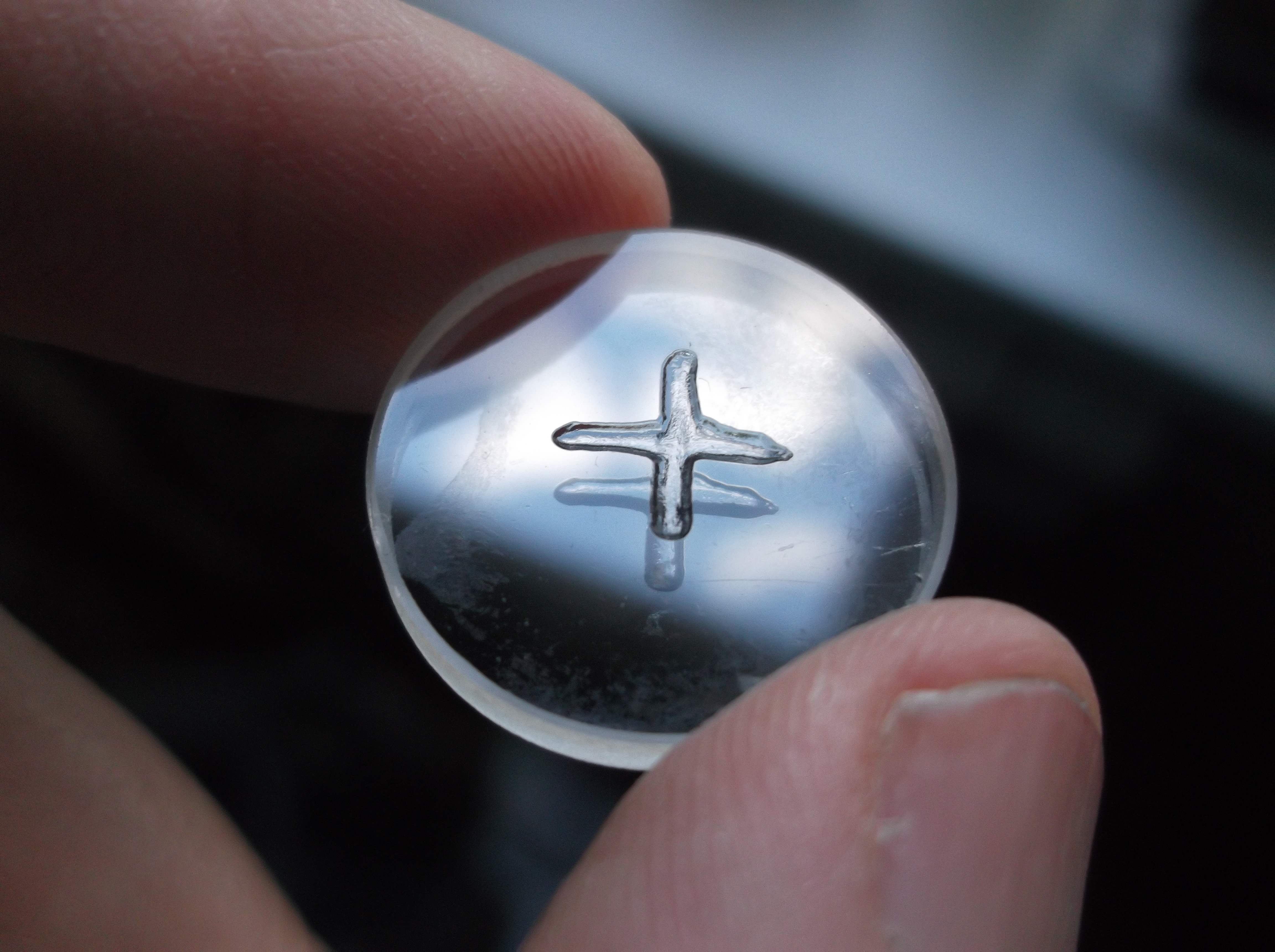

Попробовал вытравить стекло плавиковкой.
Кружочек стекла от светофильтра покрыл тонким слоем пластилина, сделал бортик из него же 10-15 мм.
Процарапал скрепкой плюс, немного подравнял. Залил до краев бортика плавиковкой и оставил примерно на 40-50 минут. Как оказалось получился довольно аккуратный вытравленный след. Прозрачный, но не идеально гладкий. Глубина будет поменьше 0,5 мм, приблизительно 0,3 мм.
