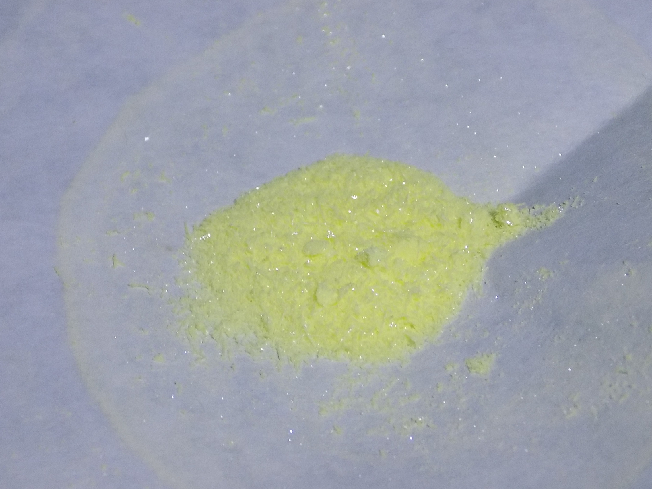

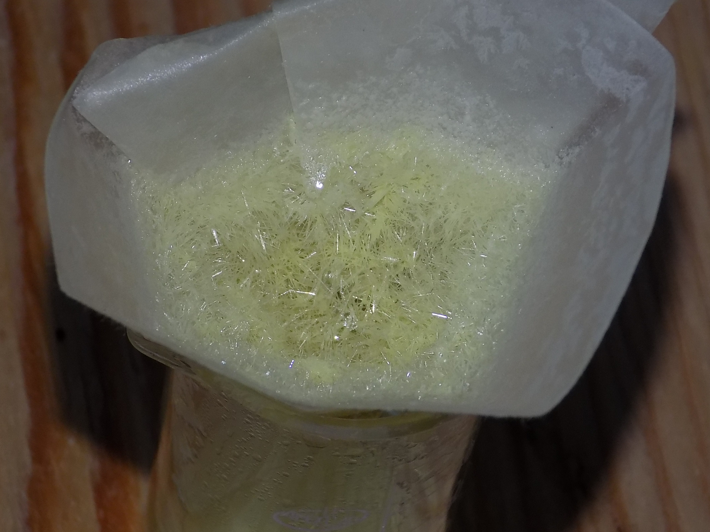

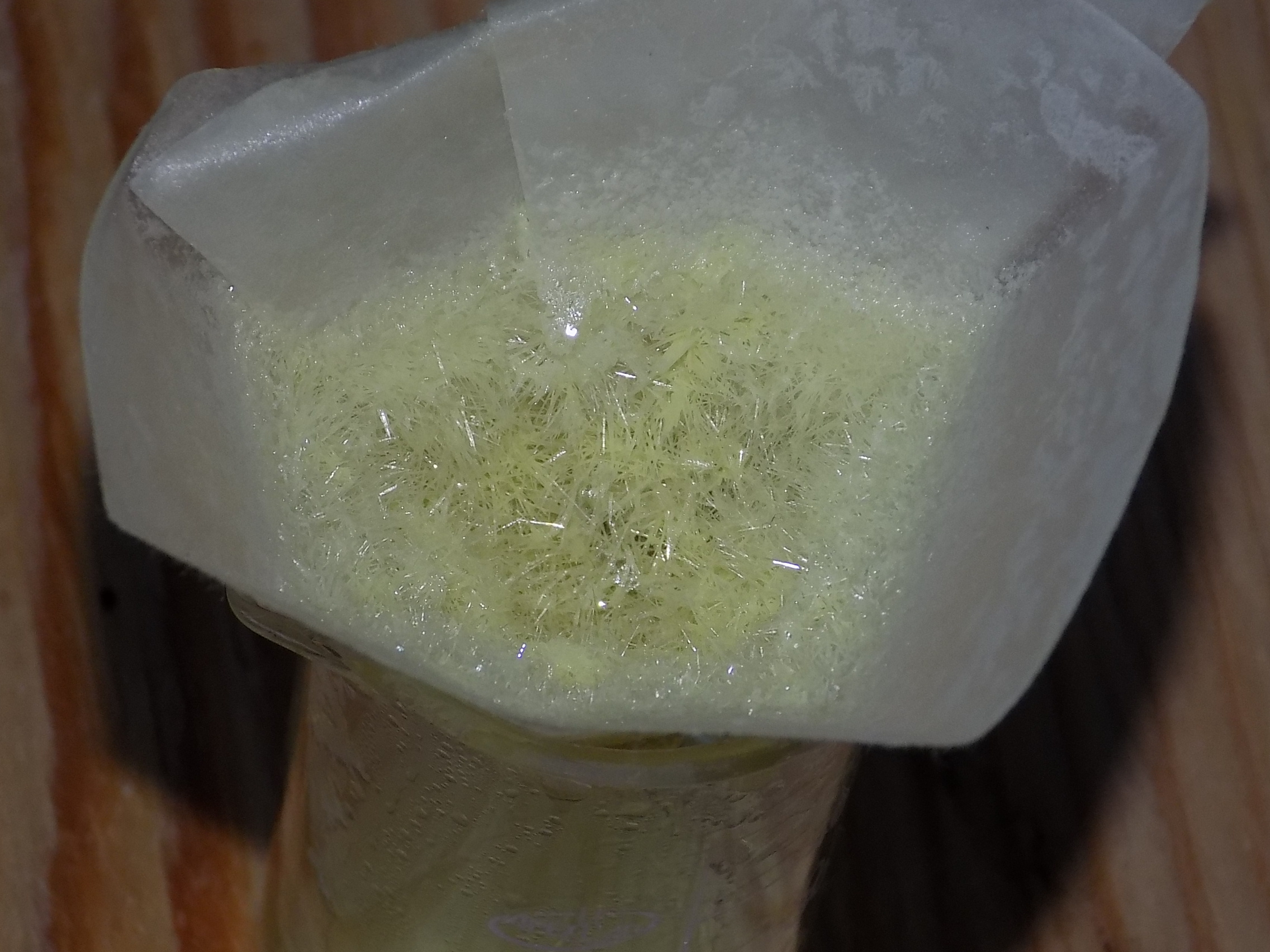

Когда то перекристаллизовал серу из толуола, горячий раствор фильтровал через белую ленту, но из части раствора кристаллизовалась сера, на белой ленте. Красиво вышло.
На первой фотографии перекристаллизованная из профильтрованного раствора.

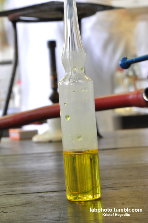

Мы просто получили полисульфид водорода H2Sx - действительно вонючее желтое масло и поместили его в эту ампулу.
Ампула взорвалась через несколько часов, потому что полисульфид водорода распался на элементарную серу и газообразный сероводород: стекло вскоре оказалось под избыточным давлением. Если вы получаете это соединение, не запаивайте его в ампулу.
We just made some hydrogen-polysulfide a really smelly yellow oil and put some of it in this ampoule.
The ampoulle exploded in a few hours, because the hydrogen-polysulfide broke down to elemental sulfur and gaseous hydrogen-sulfide and the glass soon got overpressured, so if You do the same compound, than don’t put it in an ampoule.
