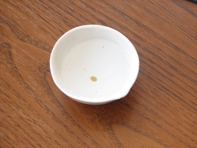

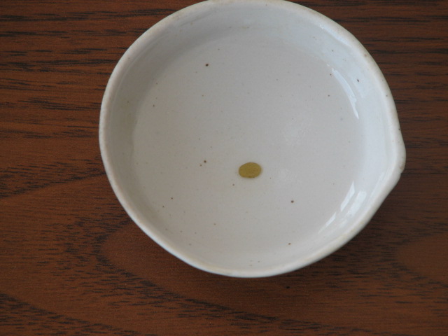

получилось!
значит засыпал я весь красный фосфор который у меня получился из 2х пачек пистонов в пробирку, саму пробирку заполнил углекислым газом и заткнул пробкой. начал нагревать, пары белого фосфора как попало разбросало по пробирке. через 2минуты место красного фосфора остался какой то черный порошок, что это за порошок? потом прекратил нагревание, остудил пробирку и налил туда теплой воды. начал нагревать но фосфор не в какую не хотел собираться и я разбил пробирку в пластмассовой ванночке(в которой сушил фосфор). после этого из воды которая заливала осколки пошел дым. я окунул два пальца в воду :an: потер друг о друга и из них пошел дым :ai: . что это вообще такое? вообщем слил я ту воду и налил горячую опять павалил этот дым(я быстро тряпку на лицо),счистил то что смог с осколков. осколки закинул в хим стакан 500мл и залил водой, что с ними теперь делать? дальше увидел капельки на дне ванночки, вооружился зубочисткой :) и начал из катать от одного к другому ну а в итоге получился не плохой шарик который я благополучно извлек. скоро добавлю фотографии.
итог: капля фосфора получилась бы намного больше если бы все что осталось на осколках было собрано.
С уважением, Герман

вот что вышло. из этой капли можно фосфорный мелок сделать?
С уважением, Герман

герман wrote:
получилось!
Черный остаток - обугленное связующее, которое было в смеси (клей). Белые пары - пары фосфора, частички его оксида и фосфорных кислот (продукты окисления). В темноте все это бы светилось (включая пальцы). Но ради бога больше такого не делайте. В случае появления дыма просто отойдите в сторону и проводите все это на улице или на балконе.
Кусочка фосфора, думаю, вполне хватит на мелок, но сам я этого эксперимента не делал.

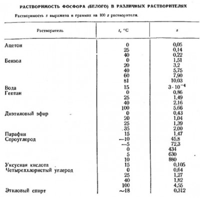

В бытность мою практикантом я несколько раз готовил насыщенный раствор фосфора в бензоле для демонстрации самовоспламенения мелкораздробленного фосфора. Сероуглерода не было, поэтому решил взять бензол, т.к. в справочнике химика Никольского (см. вложение) он лучший горючий растворитель после сероуглерода. При комнатной температуре примерно 4% раствор. Бензол нашёл в школьных наборах "органические вещества". Хранят раствор в плотно закрывающемся пузырьке. Я использовал маленький стеклянный пузырёк (их было полно, поступили вместе с пособиями и наборами) с навинчивающейся полиэтиленовой крышкой. Бензол ядовит, не допускайте попадания раствора на кожу. Комок бумаги (хорошо подходит туалетная) смоченный таким раствором через некоторое время начинал "дымиться", затем в большинстве случаев вспыхивал. В темноте можно было рисовать таким раствором, бумага смоченная раствором светилась.
растворимость фосфора в различных растворителях.docx [58.86 KiB]
Downloaded 705 times

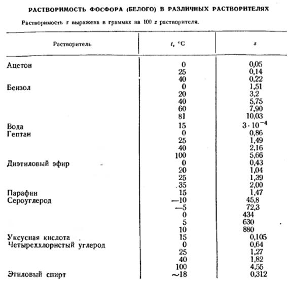

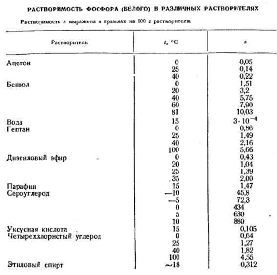

File comment: Растворимость фосфора в различных растворителях
Вот картинка из этого файла (для увеличения нажмите мышкой). Раствор фосфора в бензоле, сероуглероде и подобные вещи лучше не хранить: слишком большой риск пожара. В принципе для хранения подойдет хорошо закрытая стеклянная тара. Учитывайте, что бензин, бензол и сероуглерод хорошо разрушает резиновые пробки.
