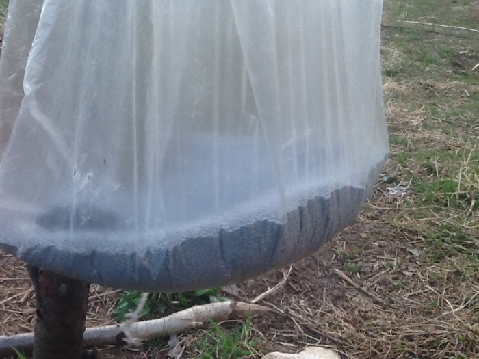

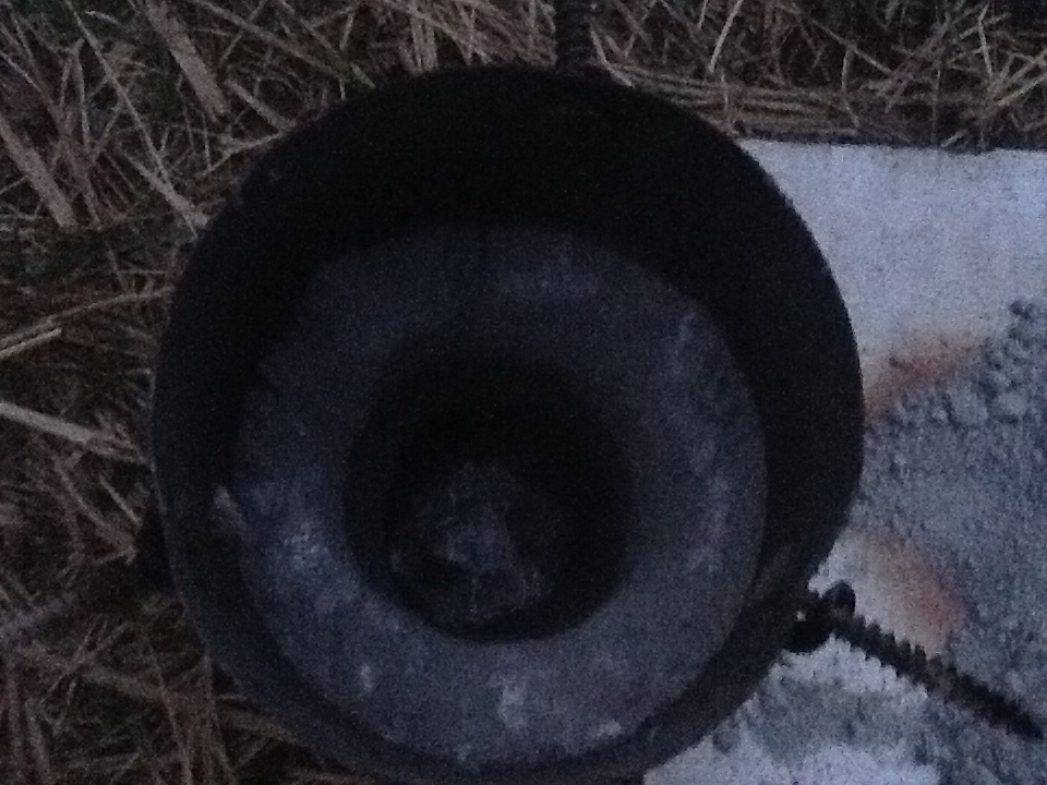

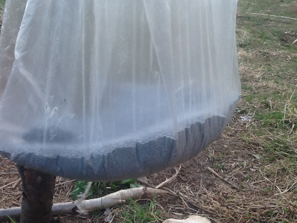

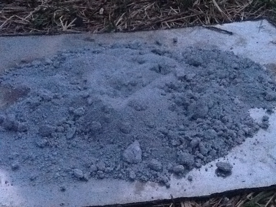

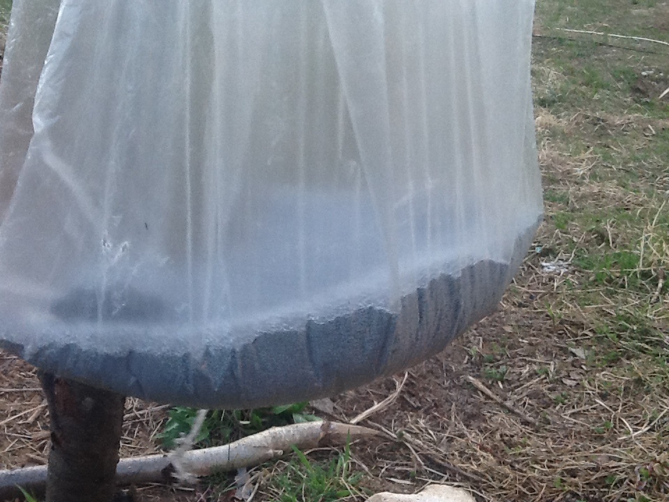

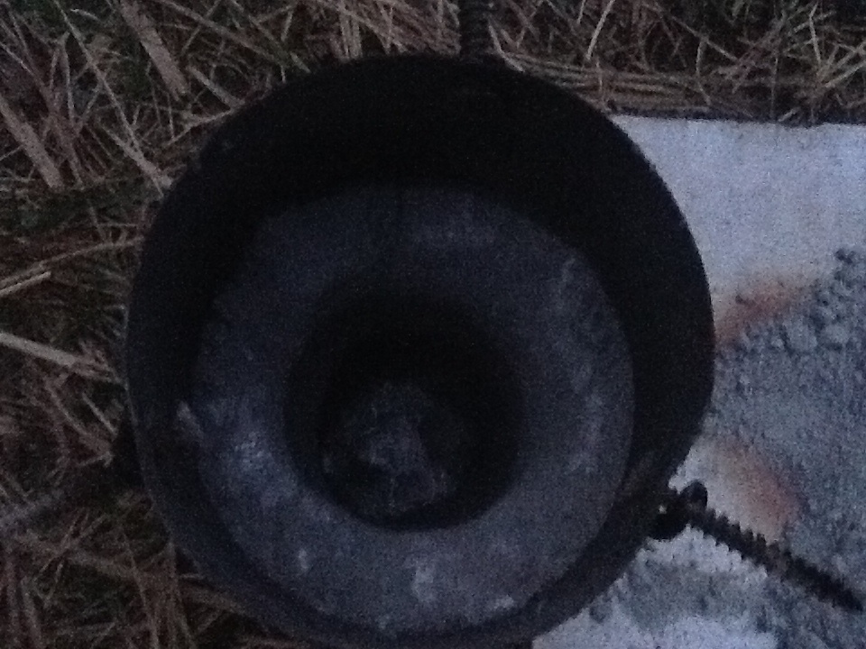

Начало опыта - в конце прошлой страницы.

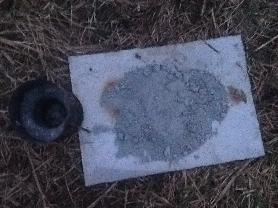

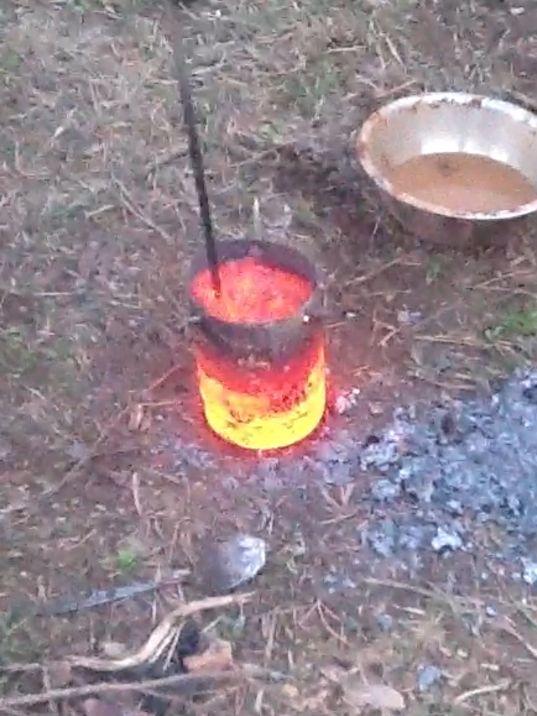

Залил видео, целиком. В конце видео порошок алюминия уже застыл, но я на всякий случай продолжил мешать ещё не много (даже застывшая крошка алюминия ниже температуры плавления может слипнуться так, что и молотком не раздробишь). Из за густоты порошка алюминия (в отличии от расплава), в конце видео из дрели выпала мешалка. Но оказалась, что порошок уже готов. Осталось только вытряхнуть порошок из тигля на лист металла (а остатки налипшего порошка соскрести ложкой, и тоже высыпать).
Теперь остаётся только отсеить нужную фракцию, взвесить.
__________________
Для пробы сегодня расплавил сожержимое тигля снова, и добавил магния: примерно 1 - 1,5 %. Количество порошка не заметно, чтобы оно было явно больше (чем без магния), но зато порошковалось легче и частички получились явно мельче.

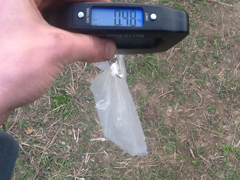

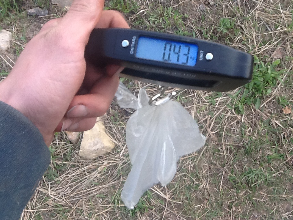

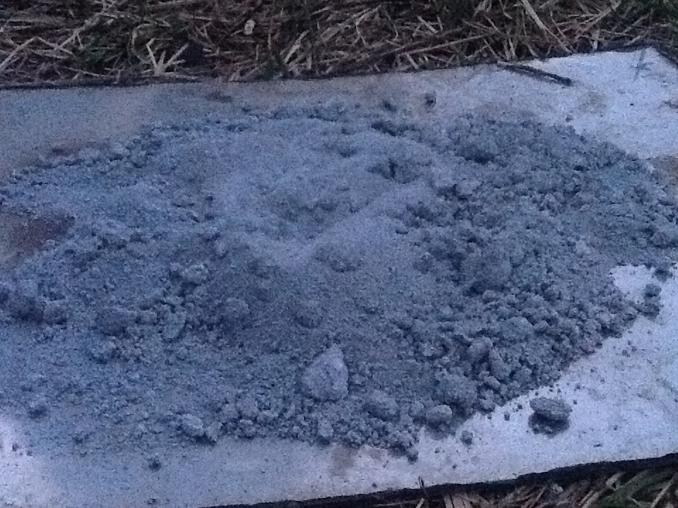

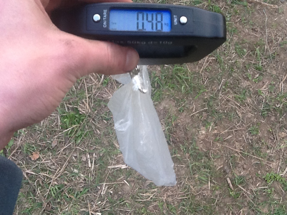

И так. Просеил порошок алюминия через сито (ячейка - 1,5 мм). Взвесил.
Порошка алюминия из чисто-банок получилось 430 грамм.
А порошка из того же алюминия, но с присадкой магния получилось 480 грамм!!! И это при том, что металла в тигле было уже значительно меньше.
Плюс порошок без присадки магния более крупный, чем с магнием (фото скоро выложу).
Так что присадка лития в банках хоть и облегчает грануляцию, но лучше делать и присадку магния, если есть возможность.

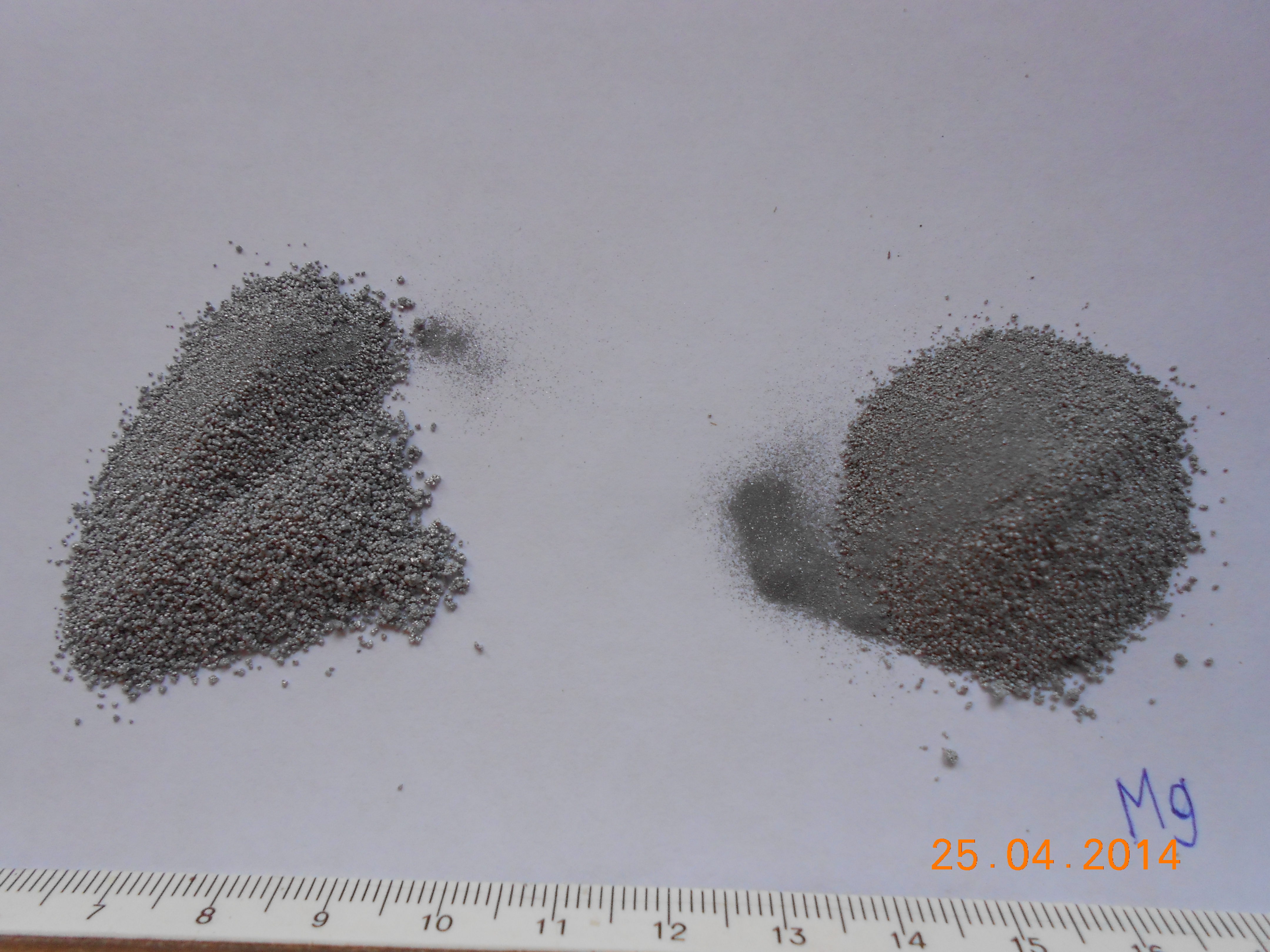

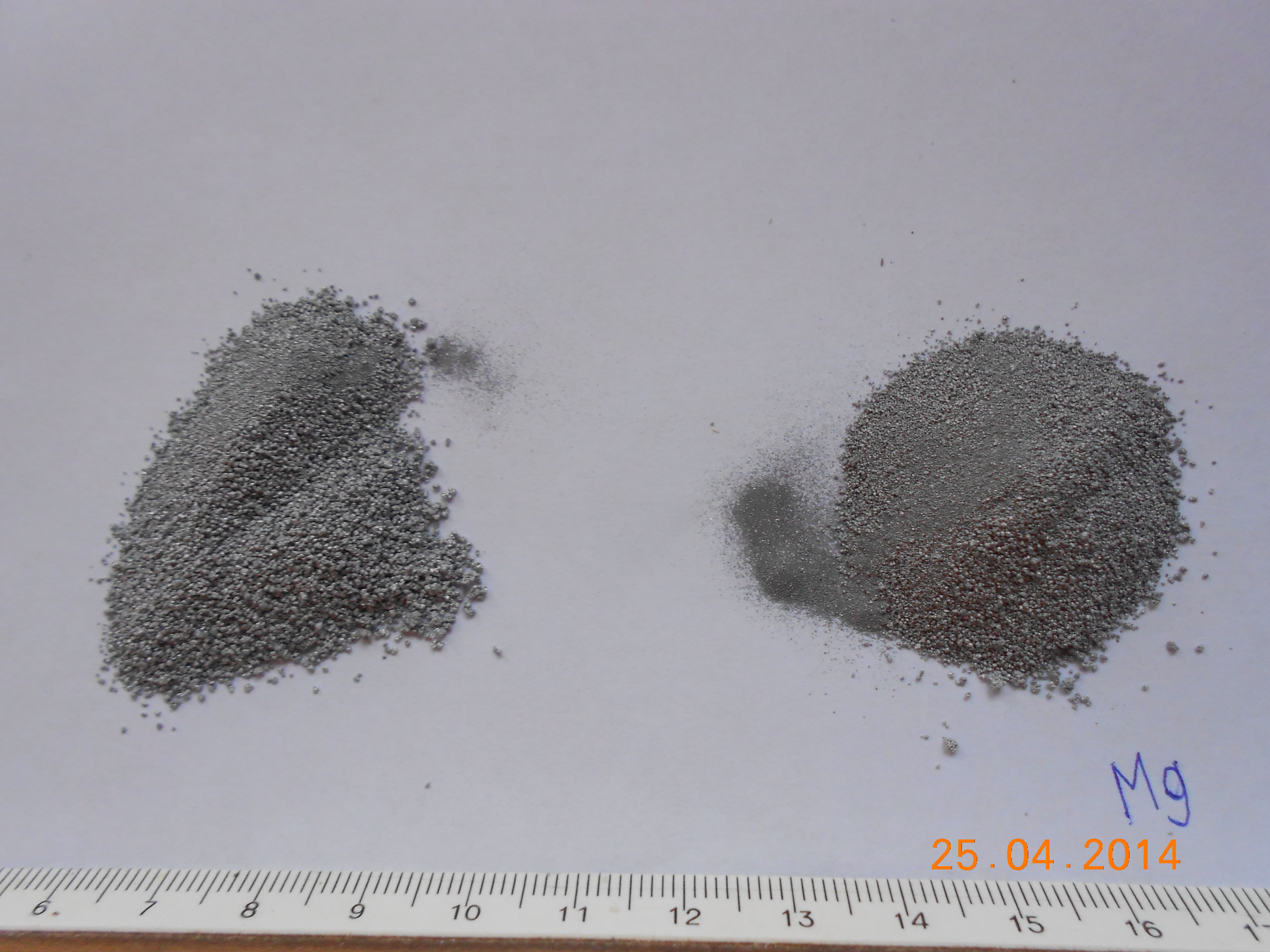

Вот. Слева - порошок без присадки магния, справа - с присадкой магния (на листе рядом написал - Мg). ООбнаружилось ещё одно отличие - в порошке без магния почти нет мельчайшего алюминия и подобия алюминиевой пыли - а с магнием, есть.

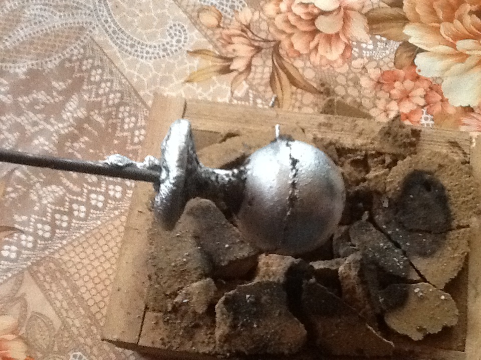

оформил статьи по материалам Феерверкера:
Опыты с алюминием
Плавление алюминия и получение алюминиевого порошка ч.1
http://chemistry-chemists.com/N2_2014/C ... P15-1.html
Литье шарика из силумина ч.2
http://chemistry-chemists.com/N2_2014/C ... .html#1002

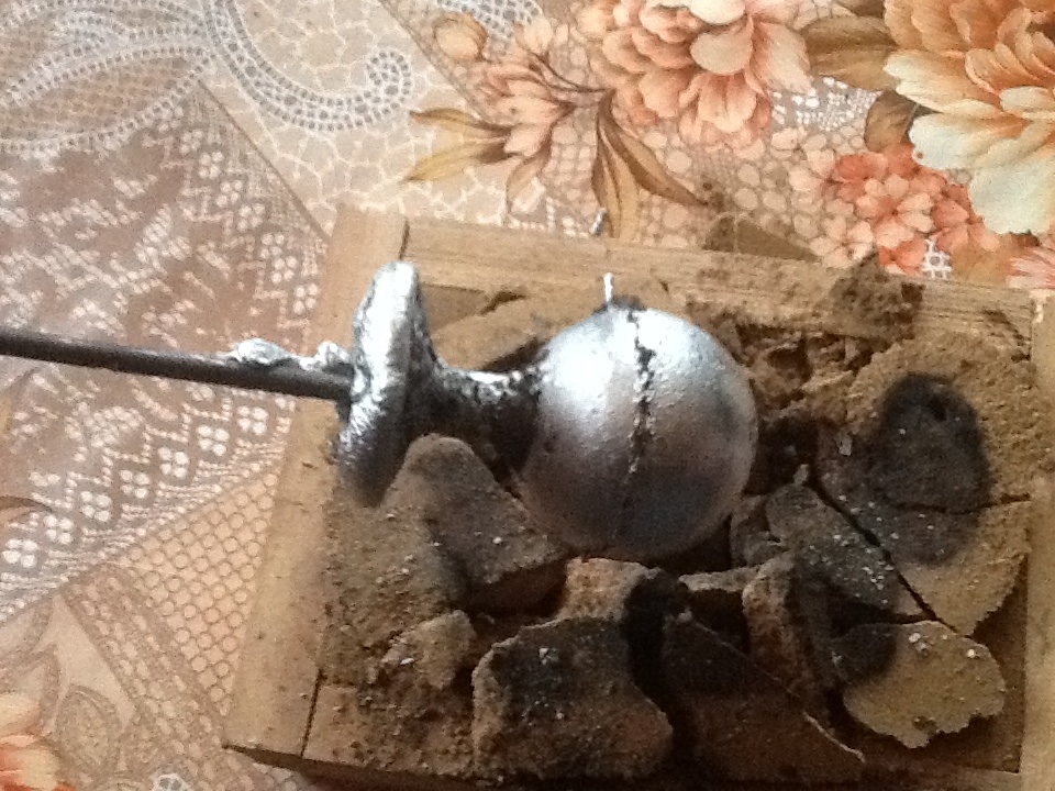

Приготовление ПАМ (порошок алюминиево-магниевый) ч.3
http://chemistry-chemists.com/N2_2014/C ... P15-3.html

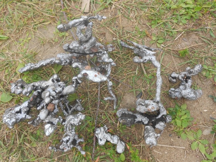

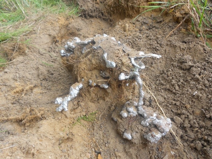

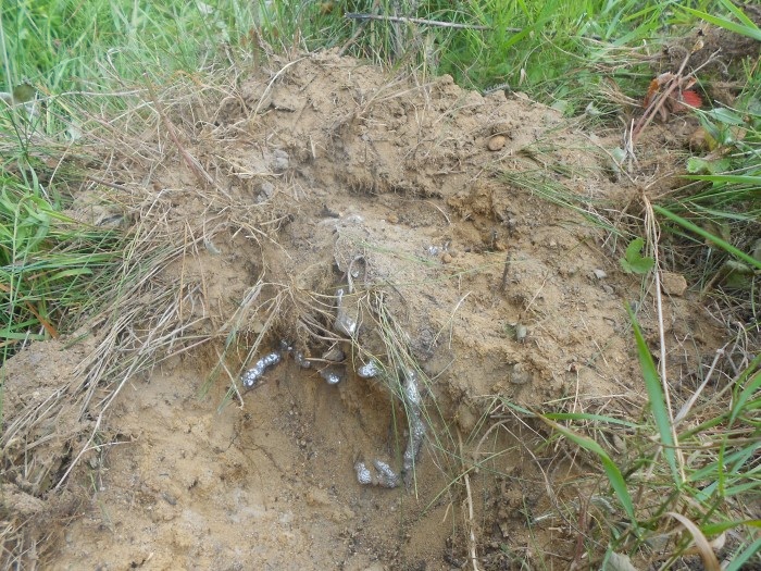

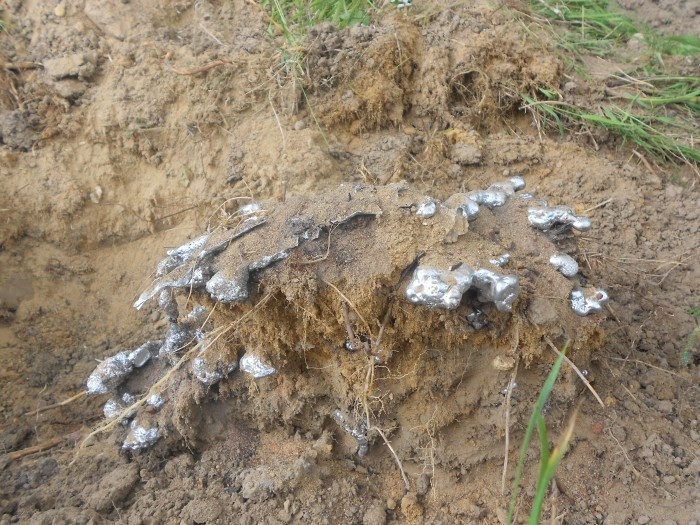

Осуществил давно задуманный опыт: заливание алюминия в муравейник.
За сутки до опыта вырыл (столовой ложкой :) ) в муравейнике углубление. За сутки муравьи расчистили проходы в углублении, по этим проходам и потечёт металл.
За основу взял силумин, расплавил его. Постепенно начал заливать алюминий в муравейник. Однако вскоре через нижнее отверстие в муравейнике потёк жидкий алюминий (сделал для себя замечание: нужно перед заливкой обхлопать стены муравейника, чтобы закупорить выходы, через которые может вытекать металл). Постепенно начал раскопки - работал сапёрной лопаткой и руками. Подземелье у муравейника залилось алюминием отлично, вот только его форма была не изящна. Вскоре вытащил всю алюминиевую "конструкцию". Но при чистке она развалилась на несколько частей - эти части были соединены между собой до неприличия тонкими переходами (нельзя было даже просто приподнять "конструкцию" держа только за одну точку - если не придерживать другие, они отломятся, что у меня и произошло).
В будущем собираюсь повторить этот опыт, но уже с лесными муравьями (они значительно крупнее, а значит, тонких переходов не будет, и, судя по другим видео, подземелья у них куда более красивые (а то у этих подземелья какие-то разлапистые, некрасивые, даже если и будет крепкая, уравновешенно стоять не сможет). Однако на участке и вблизи лесных муравьёв нет, придётся идти куда-нибудь, где они есть.
