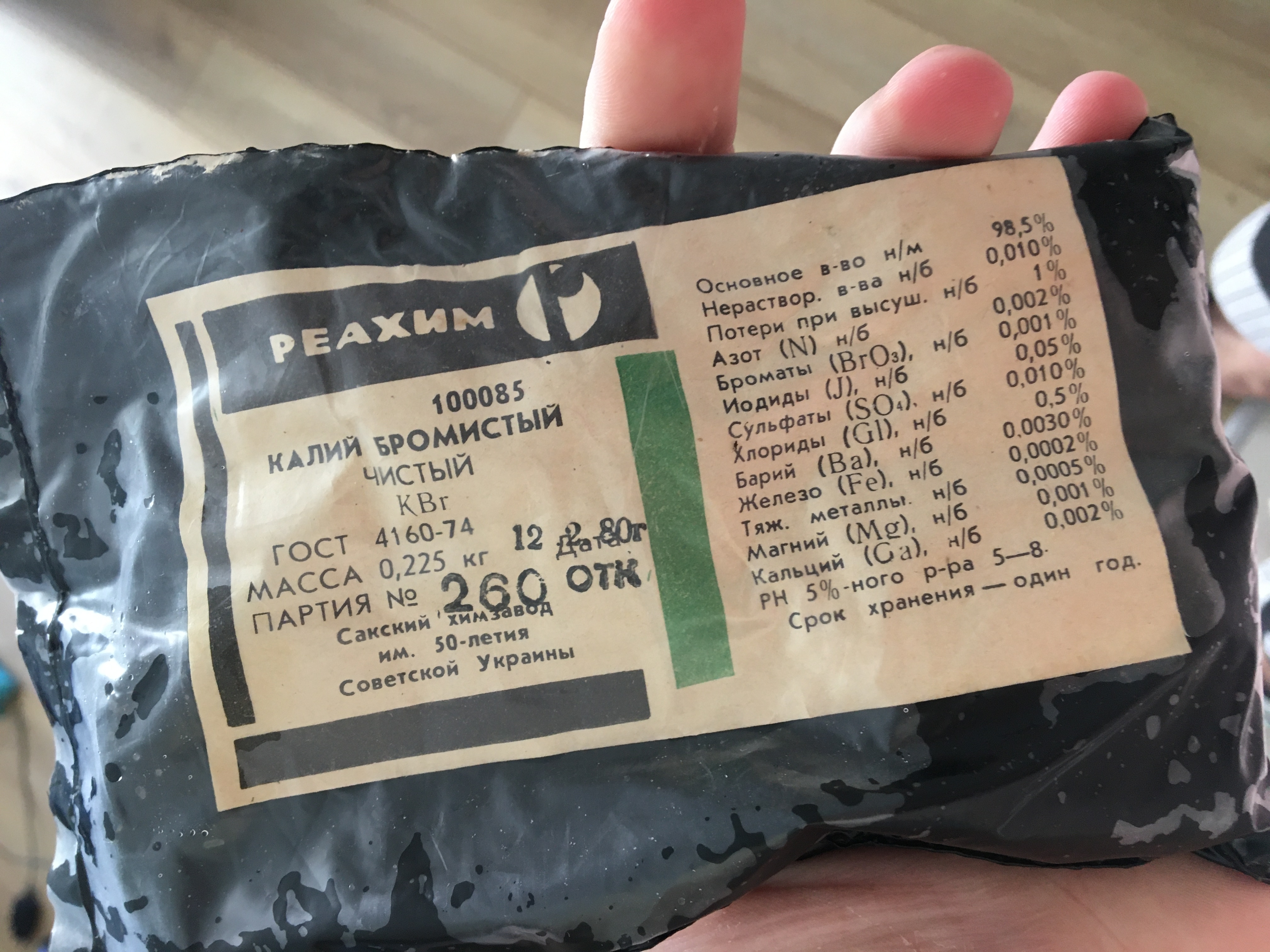

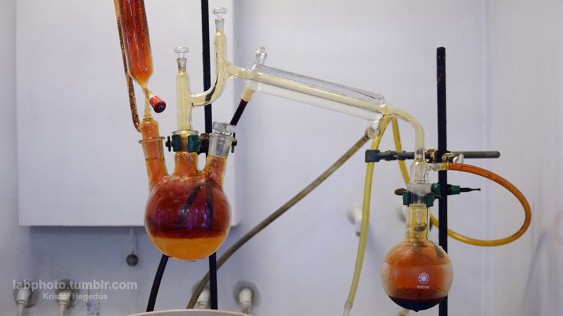

получение элементарного брома из бромида калия, фосфорной кислоты и бромата калия.
BrO3 (-) + 5Br (-) + 6H (+) -> 3 Br2 + 3 H2O
Бром - очень едкая, токсичная, дымящейся жидкость, поэтому с ним следует обращаться осторожно.
Во всем мире производится много брома, примерно 750000 тонн в год, его используют для самых различных целей. Бром широко используется для получения бромированного растительного масла (BVO). Это сложная смесь триглицеридов растительного происхождения, которые вступили в реакцию с бромом, в результате атомы брома вошли в состав их молекул. Бромированное растительное масло используется в основном в качестве эмульгаторов в безалкогольных напитках с цитрусовыми, предотвращая их расслаивание. Бромированное растительное масло используется в индустрии безалкогольных напитков с 1931 года, как правило, на в количестве около 8 частей на миллион.
preparation of elemental bromine from potassium bromide, phosphoric acid and some potassium bromate.
BrO3(-) + 5Br(-) + 6H(+) —> 3 Br2 + 3 H2O

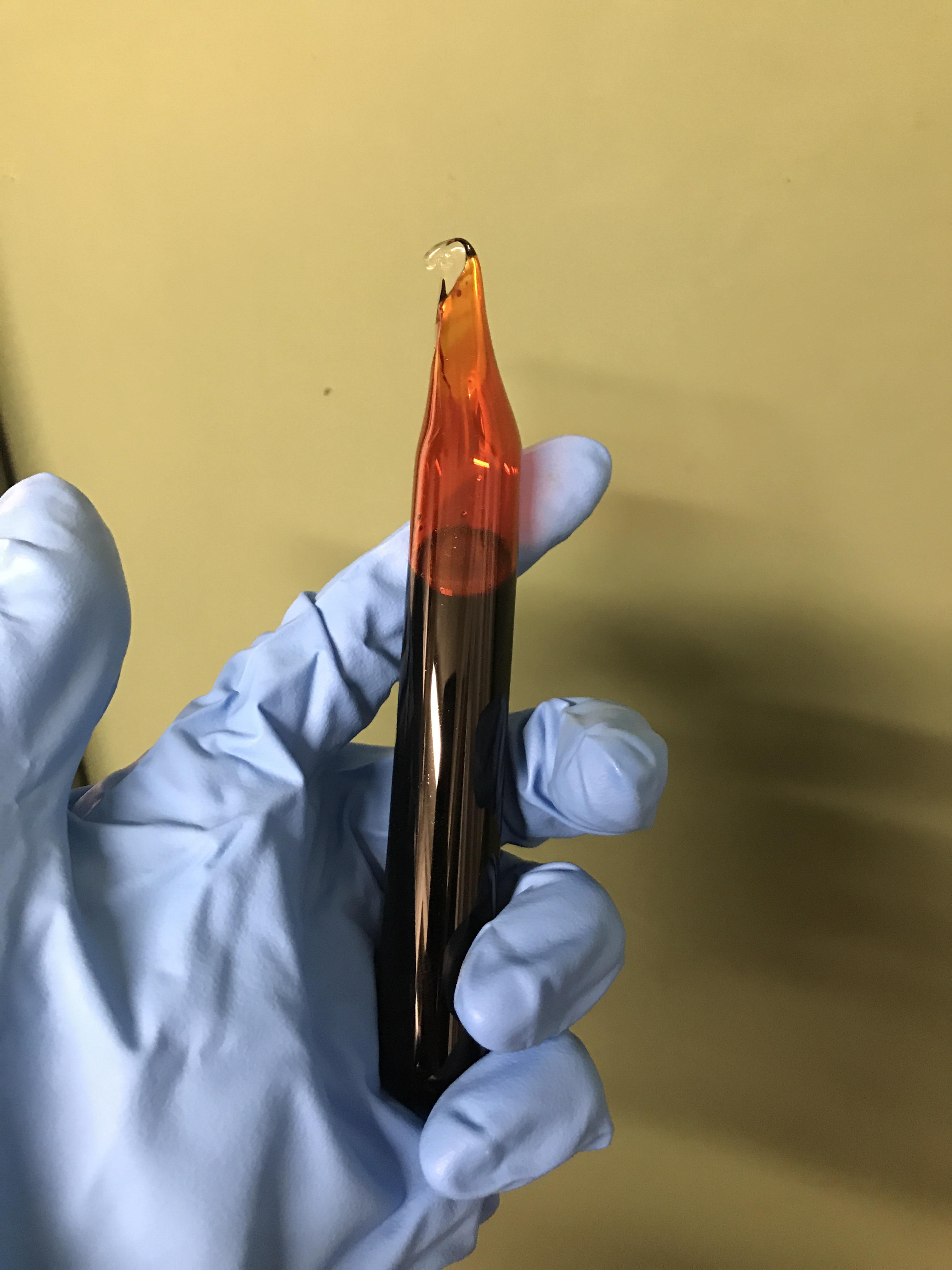

Ампула с замороженным бромом
https://www.reddit.com/r/elementcollect ... reezer_to/
(бром замерзает при −7.2°C - с избытком достаточно морозилки бытового холодильника)

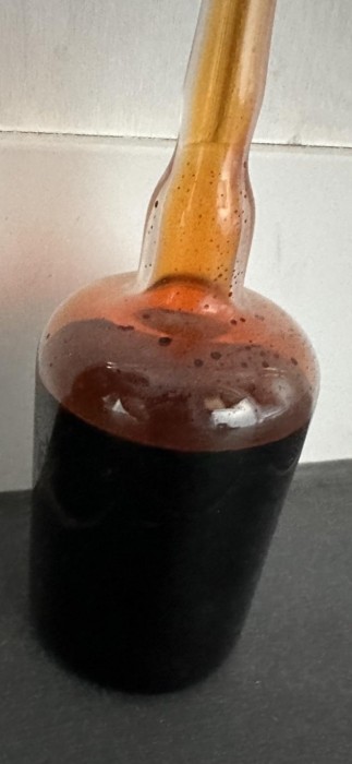

 Post subject: Re: Бром, бромоводород, бромная вода, бромиды
PostPosted: 24 May 2020 21:56
Posts: 7061
Он, видимо, переохлаждается легко. Я зимой часто вносил бутылки с бромом с уличного склада, ни разу не попадалось замерзшего брома.

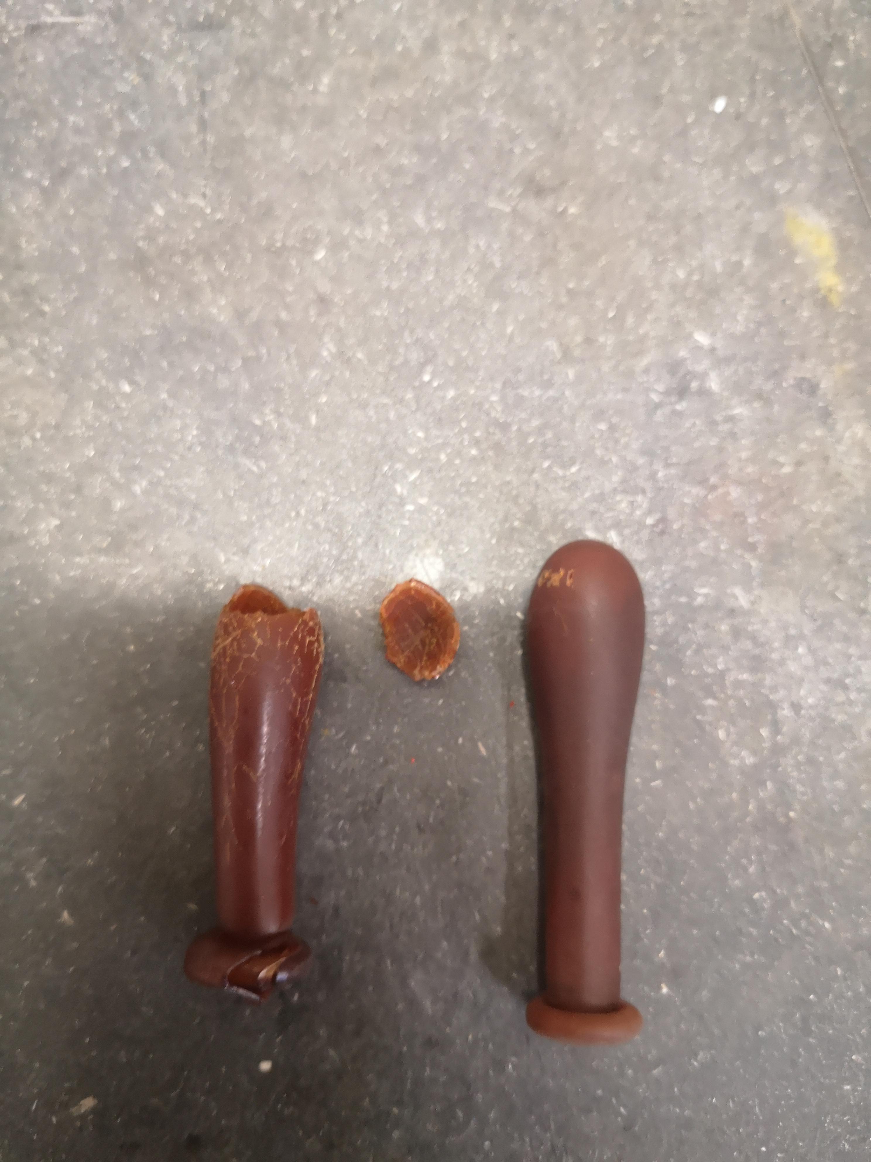

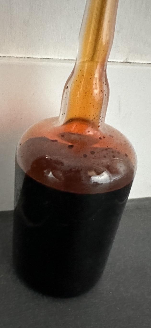

PostPosted: 24 Jul 2020 10:22
Posts: 69228
Резина (от пипетки) становится хрупкой и ломается под действием брома.
Когда-то у меня было подобное с резиновыми перчатками - только один раз облил, и вскоре им всё.

Posts: 7061
Нормальные химические перчатки типа нитриловых должны держать. Бром довольно часто из-за своего веса просачивается через кран делительной воронки и может попасть на пальцы при манипуляциях с краном. Обычно капля брома испаряется быстрее, чем успевает что-то сделать с перчатками.
Когда-то, помню, бромировали в большом количестве, и требовалось бром подавать под слой жидкости. Тефлоновой трубки подходящего диаметра не нашли, чтобы наростить носик воронки, поцепили полихлорвиниловую, армированную нитью. К концу синтеза от трубки только лохмотья остались.

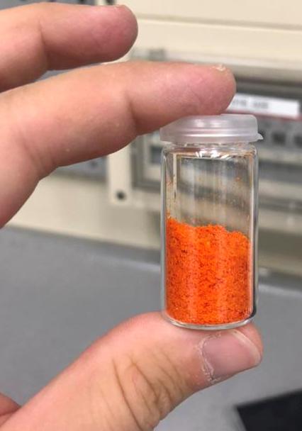

[N(CH3)4][IBr2]
https://www.reddit.com/r/chemistry/comm ... o_here_is/

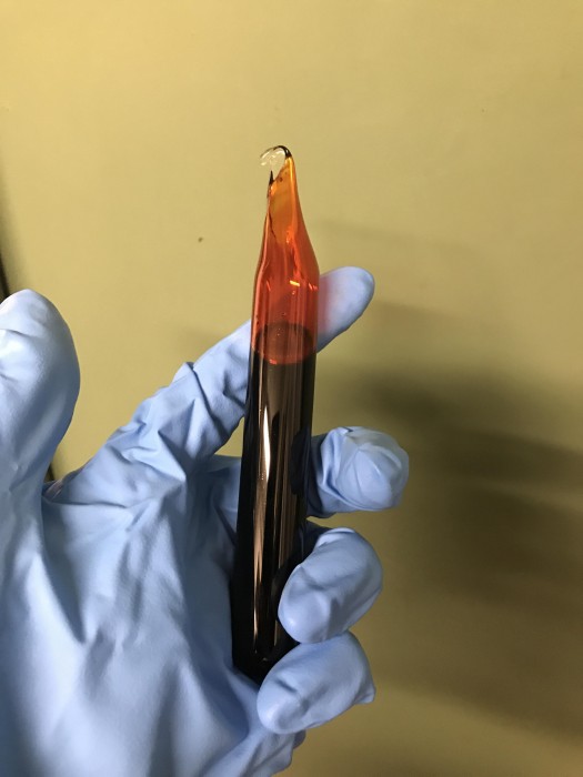

PostPosted: 13 Mar 2021 15:00
Posts: 69228
Бром, запаянный в ампуле

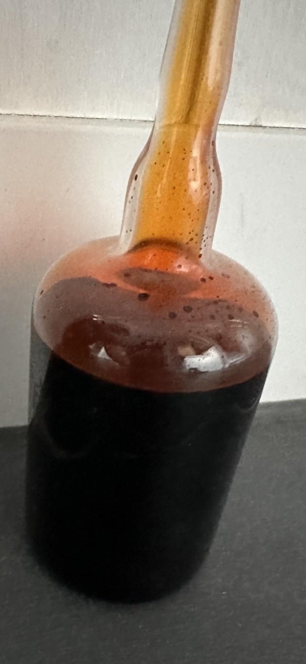

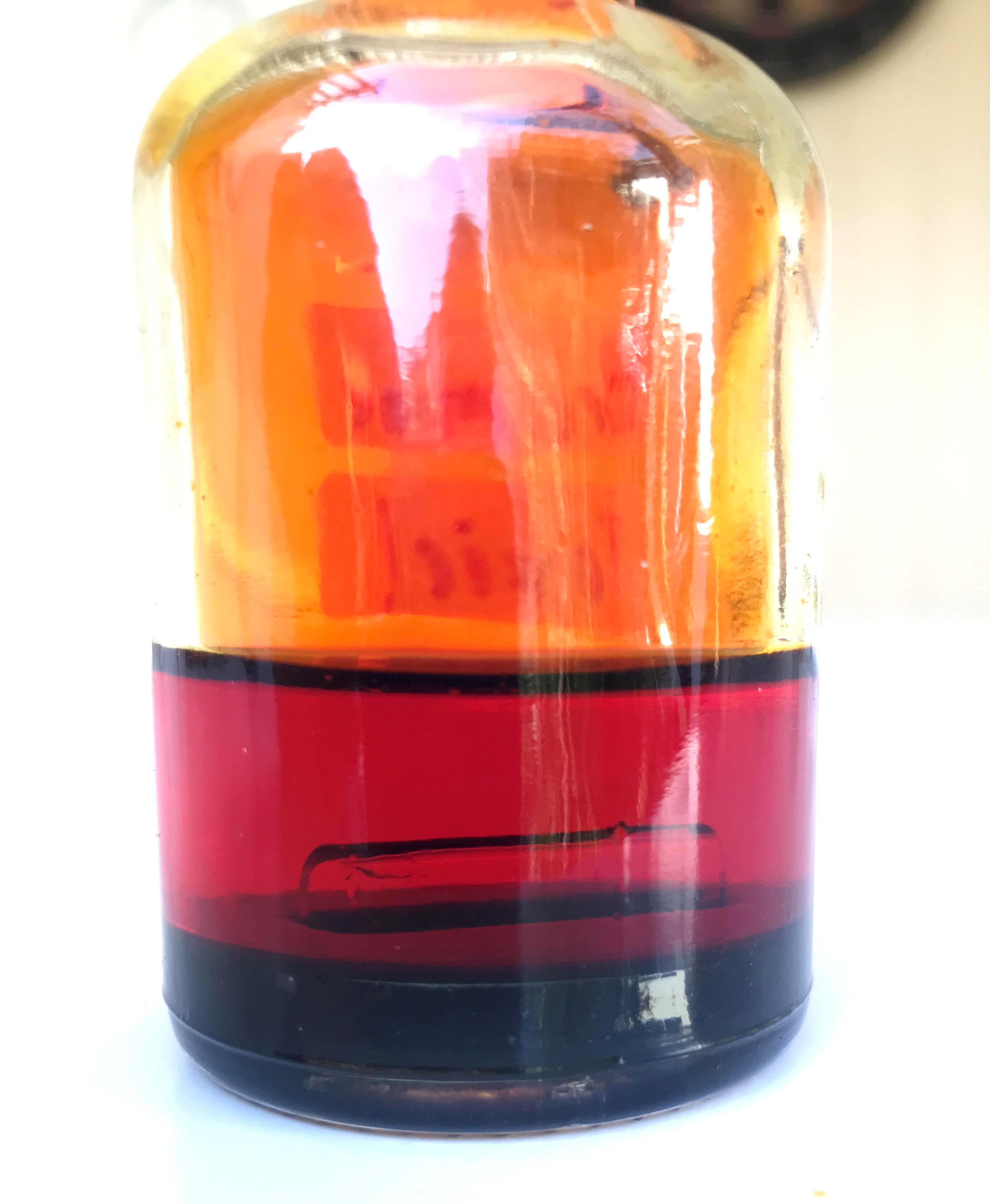

PostPosted: 27 Jul 2021 11:21
Posts: 69228

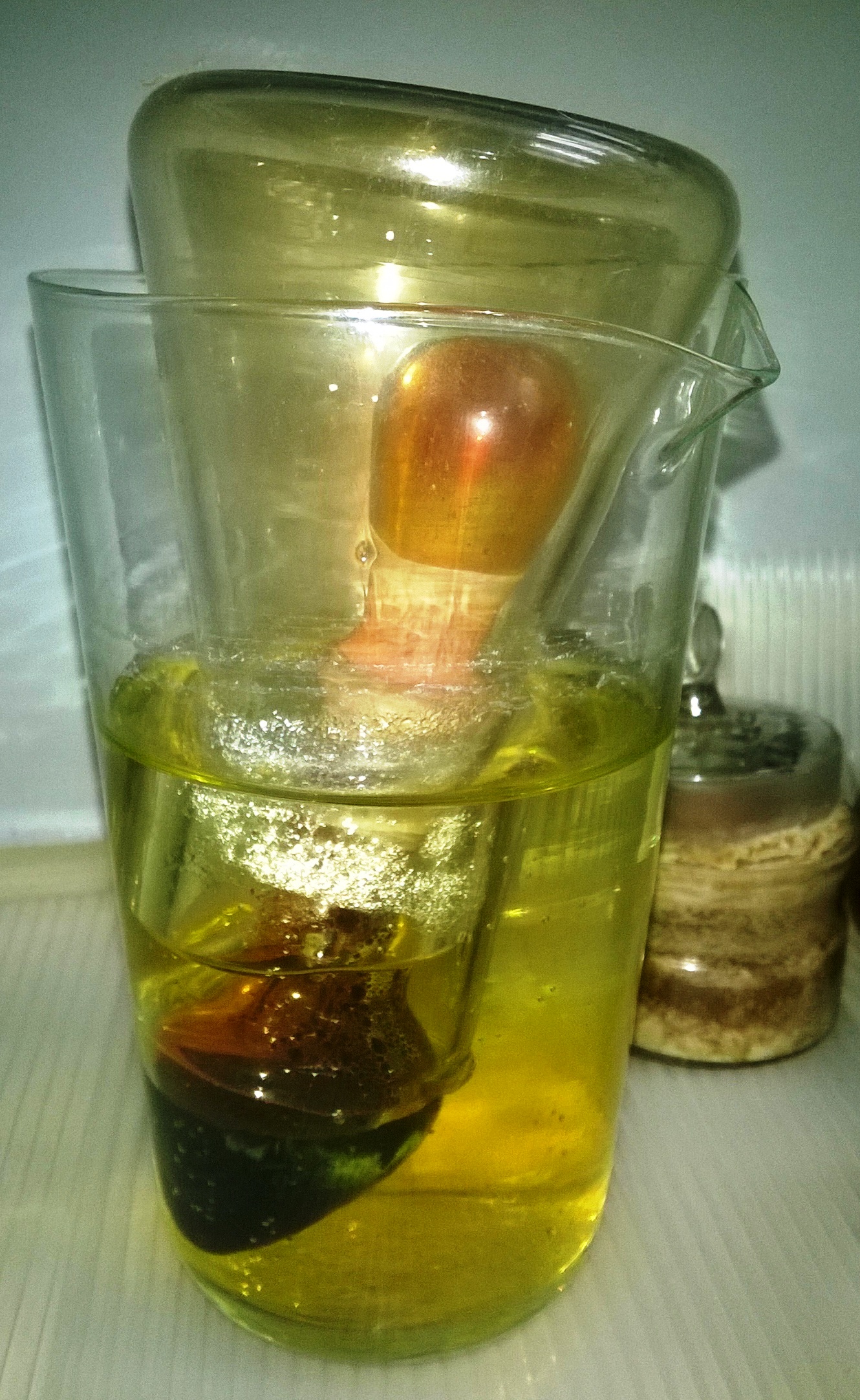

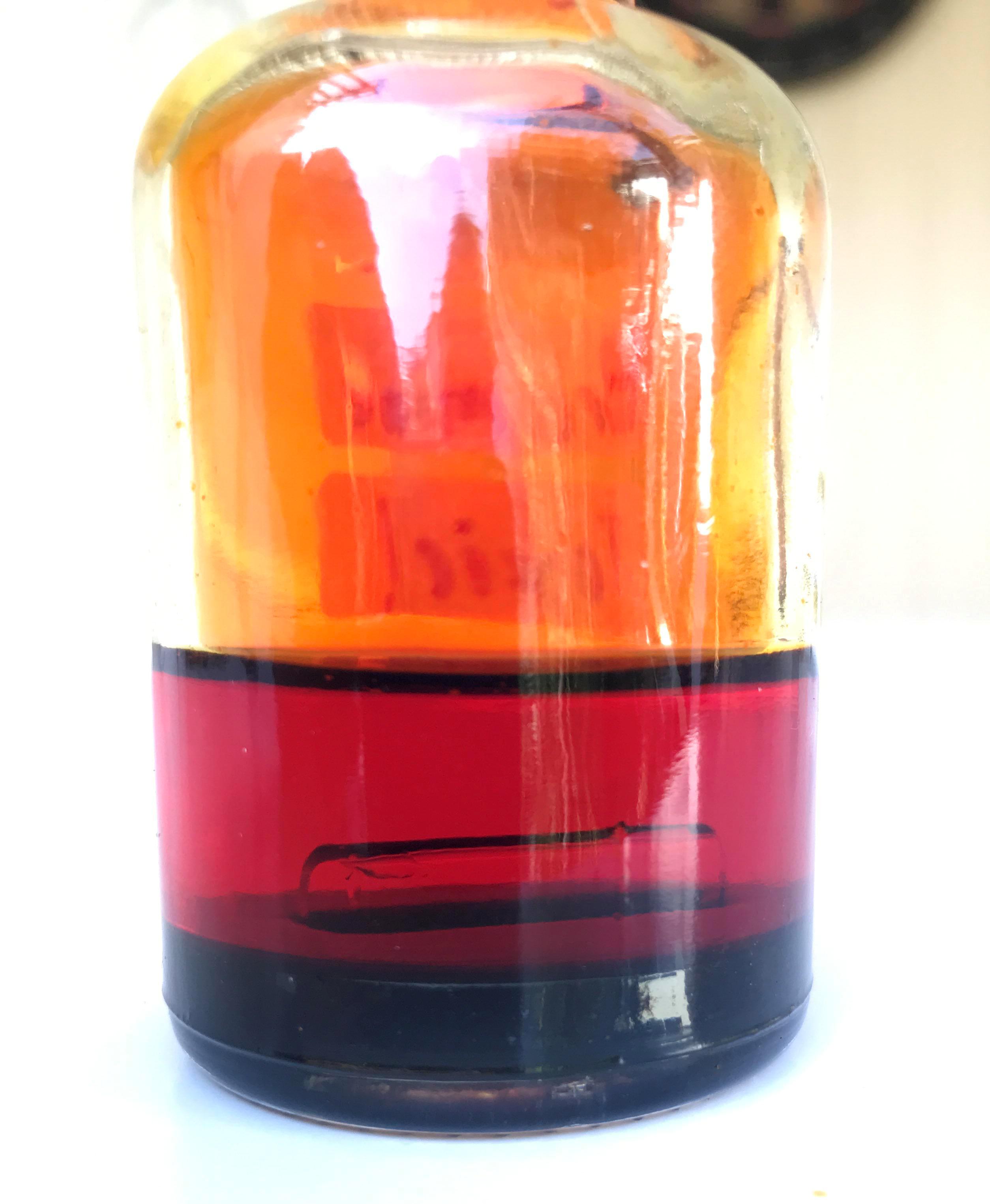

Стекло плавает на границе раздела бром-вода
Бром - одна из самых тяжелых жидкостей - плотность 3.12г/см3. В то время, как плотность обычных марок натрий-кальций-силикатного стекла (оконного, например) составляет 2.5-2.6г/см3.
Пары брома также очень тяжелые и опускаются вниз, но не следует на это слишком полагаться, поскольку газообразный бром смешивается с воздухом (в любых соотношениях - как обычные газы при атмосферном давлении). Что бром, что хлор сильно раздражают и обжигают дыхательные пути: вдохнул их пары - понимаешь смысл термина "удушливый запах".

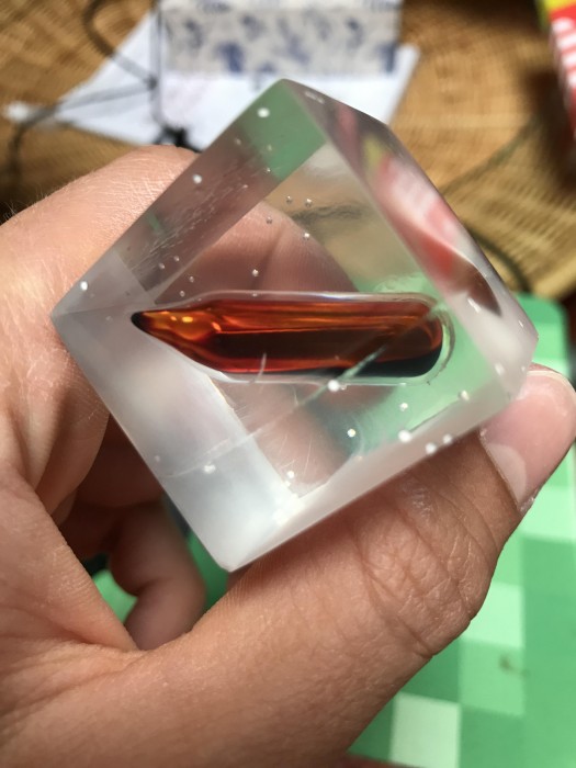

PostPosted: 16 Aug 2021 10:54
Posts: 69228
Бром (ампула в кубе из оргстекла)

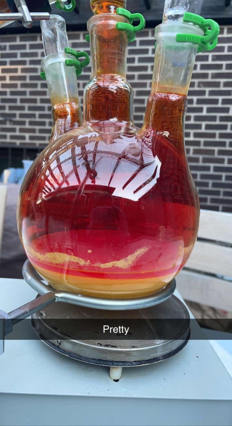

Бром в домашних условиях
Прибавление брома в реакционную смесь

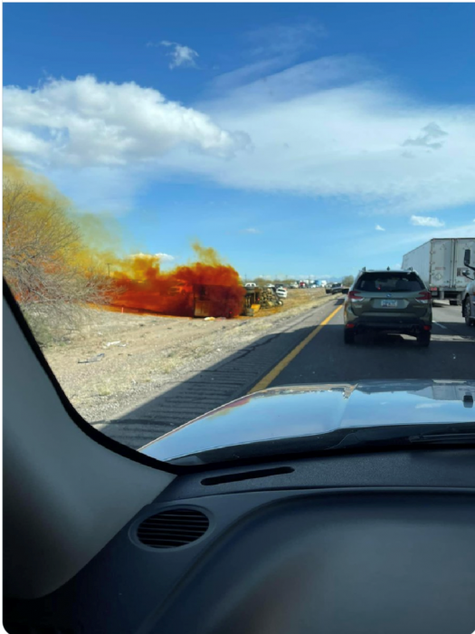

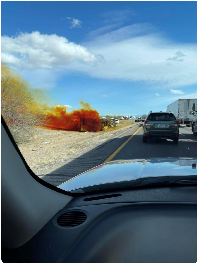

По-видимому, перевернулась емкость с бромом:
Это может быть цистерна с азотной кислотой, но диоксид азота (хоть он и тяжелее воздуха) обычно так не стелется по земле.

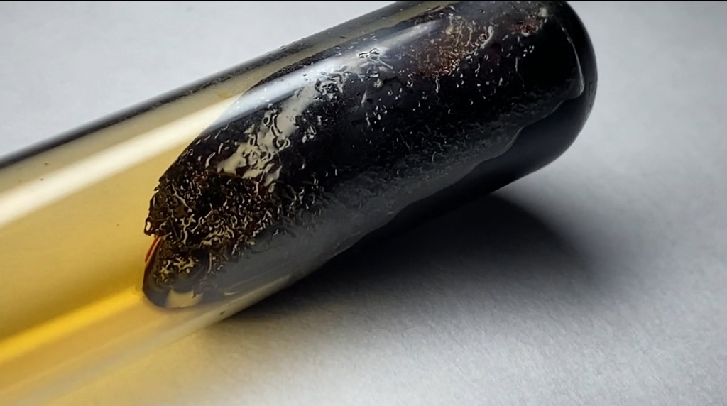

One pound of bromine

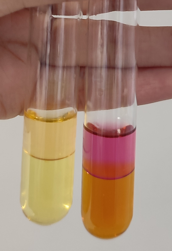

Циклогексан - вода: слева - бром, справа - бром и иодид калия

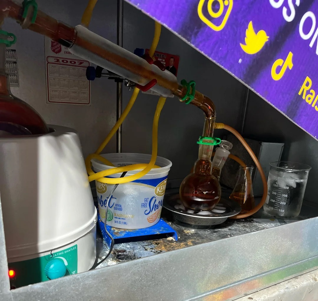

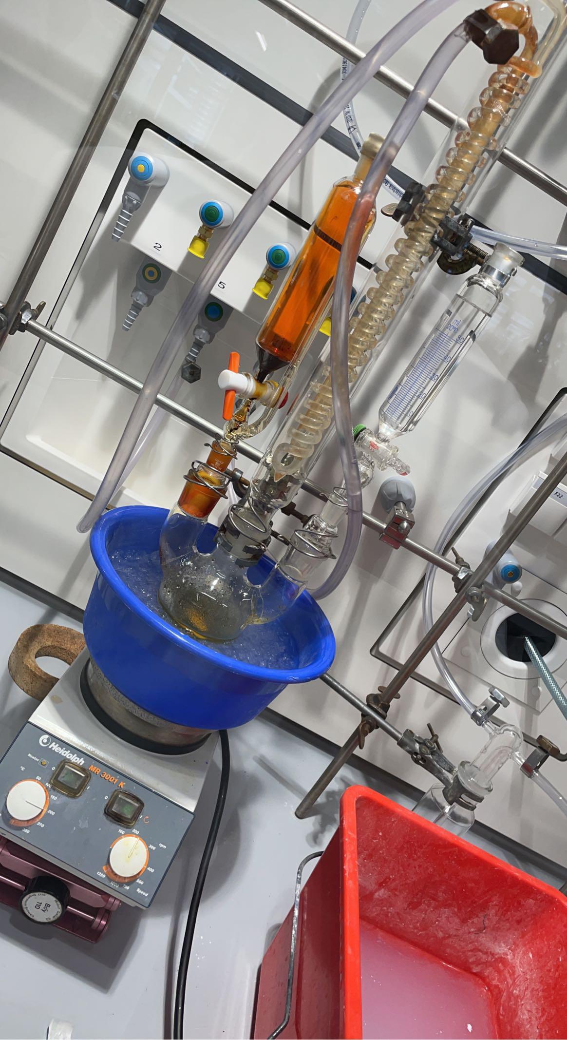

PostPosted: 07 Mar 2024 12:44
Posts: 69228

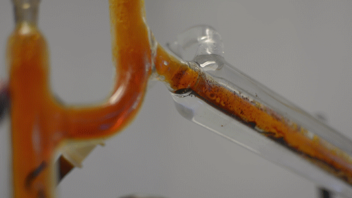

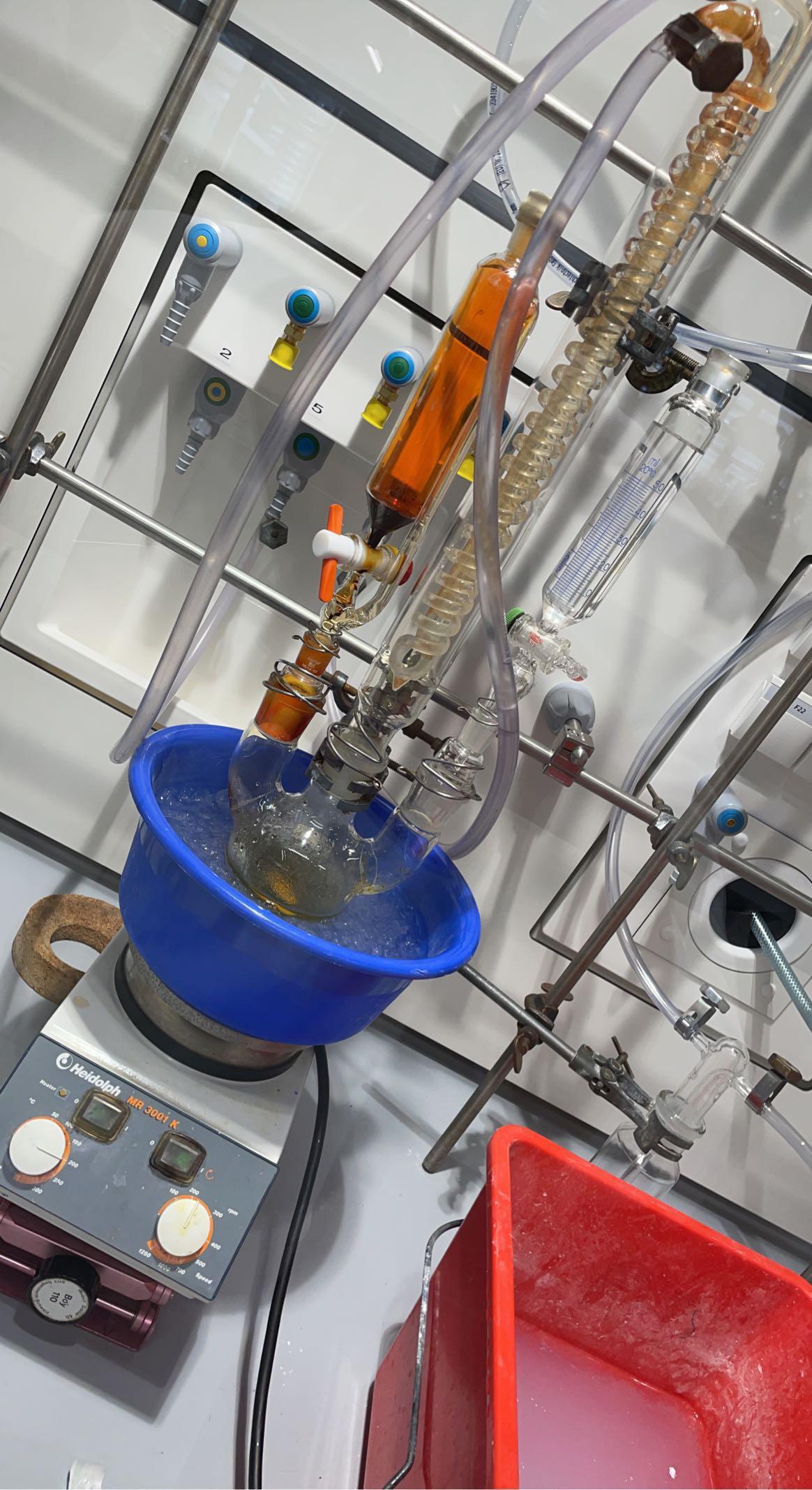

Отгонка брома:
