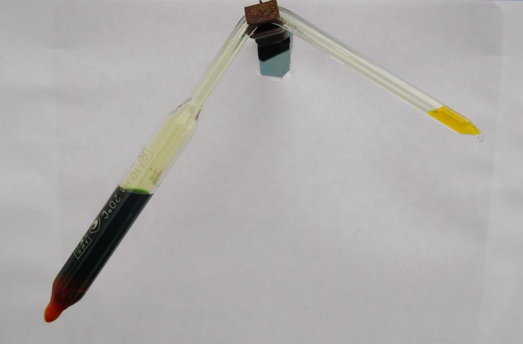

Иван Николаевич wrote:
SKLYANKA wrote:
я пробовал так получать хлор, при нагревании - ничего не было. Раствор позеленел и всё
Хлор получается. :)
http://chemistry-chemists.com/N3_2012/U ... -U2-4.html
Ампула приёмника охлаждаеться жидким азотом, или льдом с хлоридом кальция?
 Post subject: Re: Хлор
PostPosted: 30 Nov 2012 14:08
Posts: 69147
Читать статью никто не заставляет, но раз уж вы на нее ссылаетесь - не грех хотя бы просмотреть:
Запаянное колено поместили в холодную воду, для удобства наблюдения была использована пробирка. Расширение пипетки (в котором располагалась реакционная смесь) осторожно прогрели горелкой. Начал выделяться хлор и вскоре холодное колено стало заполняться оранжевой жидкостью - сжиженным хлором.
Был бы использован жидкий азот - в сжижении газов по принципу опыта Фарадея не было бы смысла. Цель статьи и заключалась в том, чтобы обойтись без каких-либо охлаждающих смесей.
P.S. Кстати, в случае хлора вполне подойдет смесь лед - хлорид натрия.

Ах да, извиняюсь! Только что прочитал статью. Конечно, в домашних условиях получать хлор подобным методом можно, но лучше всё же применять охлаждающую смесь, а лучше жидкий азот, с последующим запаиванием в ампулу.
PostPosted: 30 Nov 2012 23:08
Не думаю, что найдётся много желающих делать дома, метод не ахти, трубка легко может разлететься. Просто заинтересовал исторический опыт и своеобразная оригинальность.
Разумеется с охлаждающей смесью намного лучше и можно охлаждать очищенный газ.

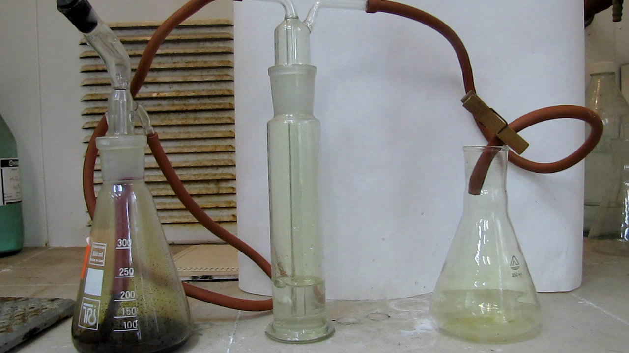

Эксперименты с хлором
Получение хлора (реакция перманганата калия и соляной кислоты) ч.1
http://chemistry-chemists.com/N7_2013/C ... -P8-1.html

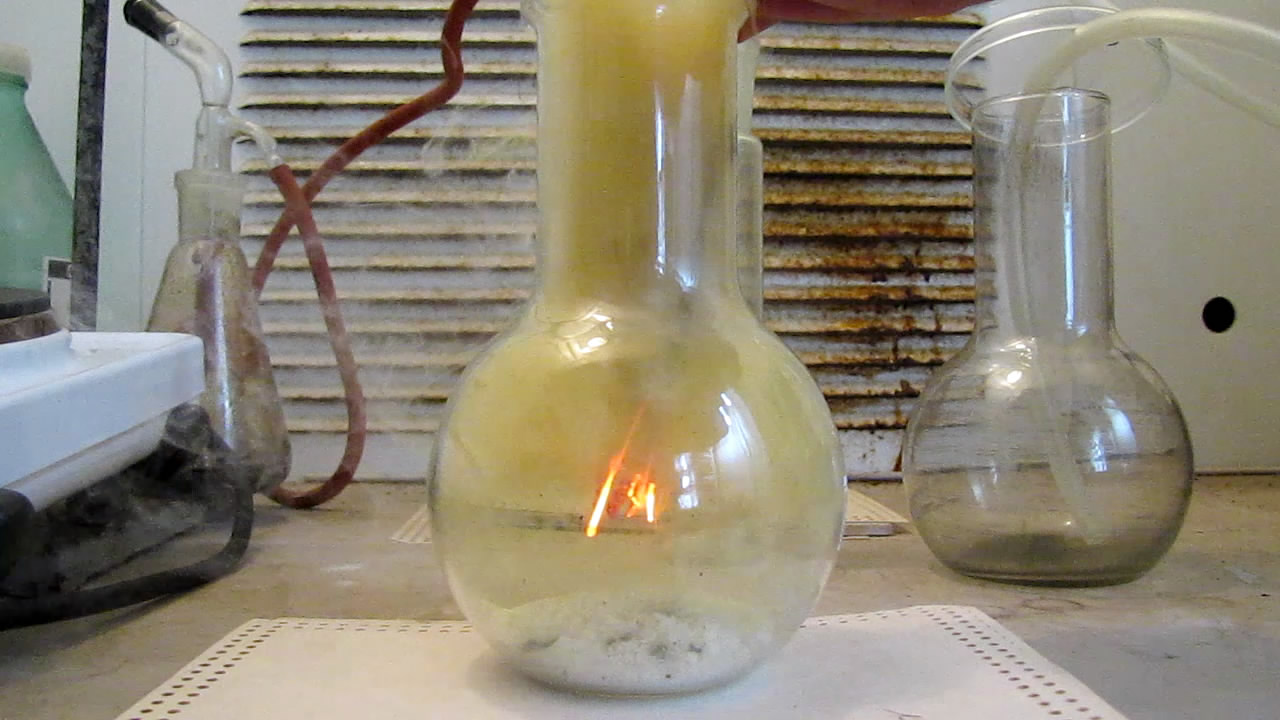

Горение красного фосфора в хлоре ч.2
http://chemistry-chemists.com/N7_2013/C ... -P8-2.html
Горение красного фосфора в хлоре ч.3
http://chemistry-chemists.com/N7_2013/C ... -P8-3.html

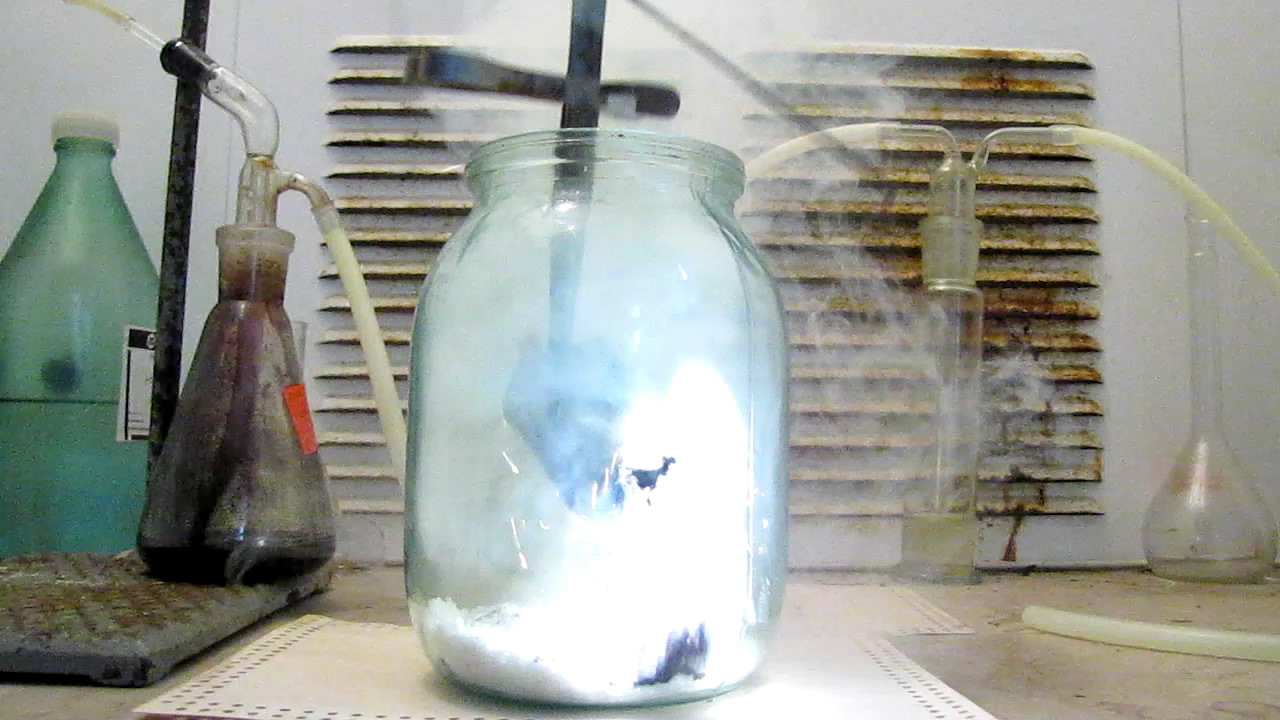

Горение красного фосфора в хлоре ч.4
http://chemistry-chemists.com/N7_2013/C ... -P8-4.html
