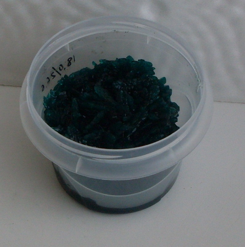

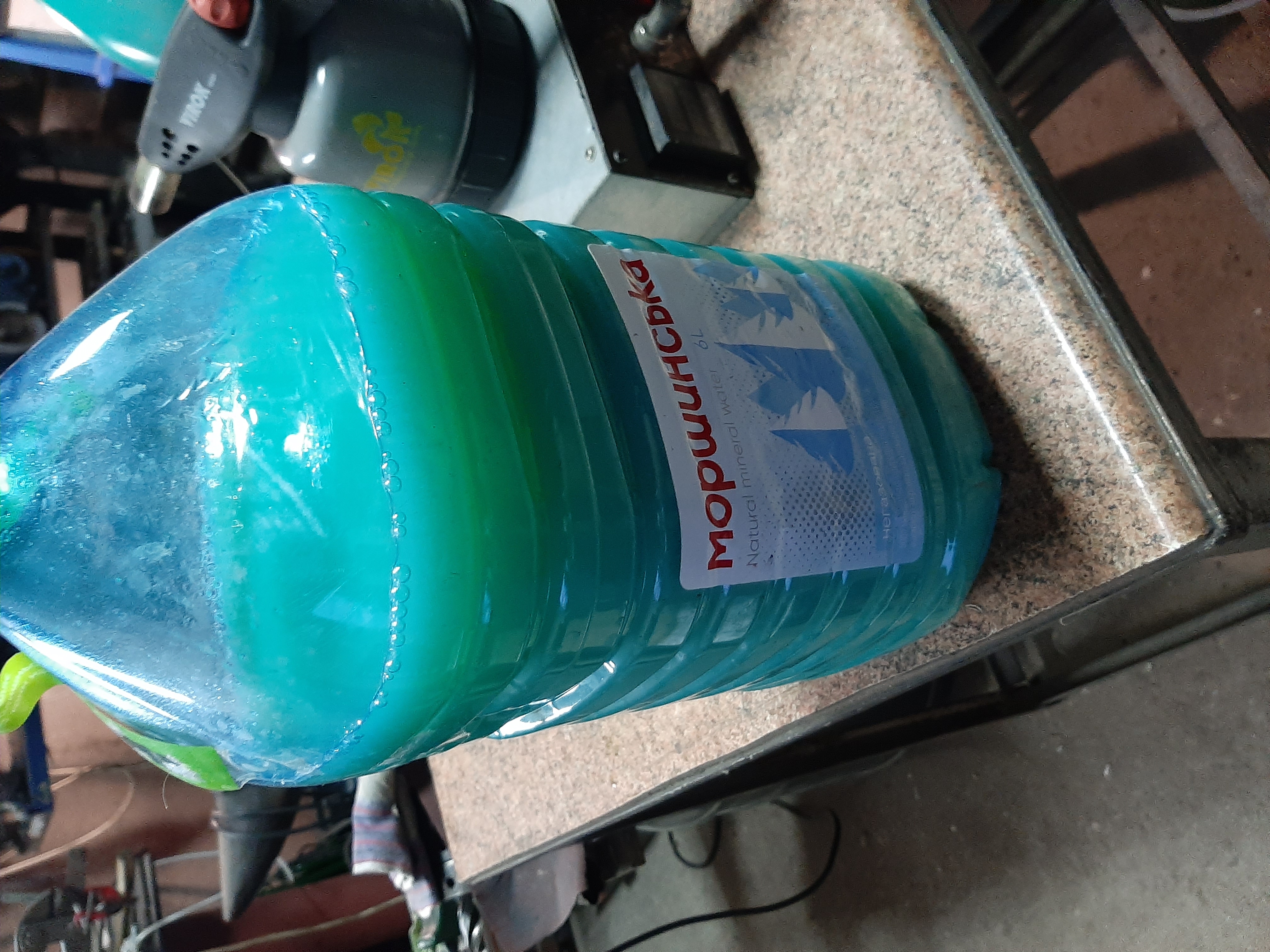

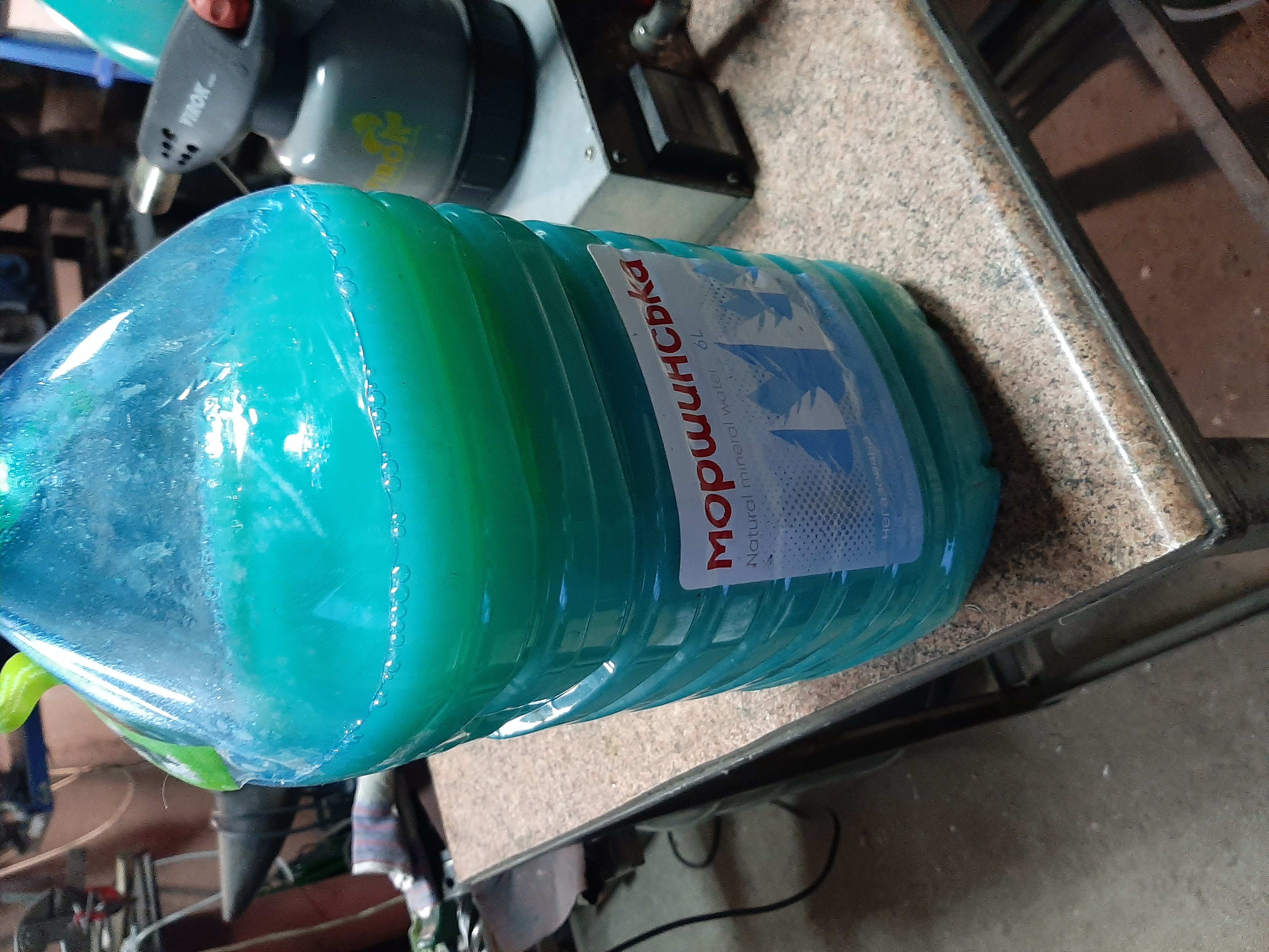

Сульфат никеля n-водный (скорее всего n = 7) из нихрома!
Здесь 177.8 г влажных кристаллов.

А как вы отделяли хром и железо от никеля?

Зелёная модификация сульфата хрома из растворов не кристаллизуется, от слова совсем. А вот железо ещё предстоит отделить. Надеюсь, его там не так много.
В своё время 3 месяца держал раствор сульфата хрома в морозильнике, и фигушки.
 Post subject: Re: Кобальт, Никель и их соединения
PostPosted: 03 Apr 2023 16:11
Двухвалентное железо бессовестно садится вместе со многими соединениями никеля, т.к. соли железа и никеля часто изоморфны.
В голову приходит не совсем рациональный метод - избыток аммиака. Никель растворяется, железо - нет. Но потом придется удалять аммиак и снова переводить в сульфат.
Если бы примерно знать, сколько там железа, можно перекисью с небольшим количеством щелочи (примеси в осадке) - так чистят от железа медный купорос.

Но не трёхвалентное.
PostPosted: 03 Apr 2023 16:19
В трехвалентное переводят перекисью - дописал прошлый пост.
PostPosted: 03 Apr 2023 16:23
Joined: 05 Nov 2015 13:31
Posts: 388
Location: самарская обл.
Примерно так и собираюсь перерабатывать маточный раствор, только вместо перекиси хочу использовать другой окислитель.

В хорошем нихроме, Х20Н80, железа - следы. Похуже, Х15Н60 кажется, уже порядком. А в фехрале совсем много.

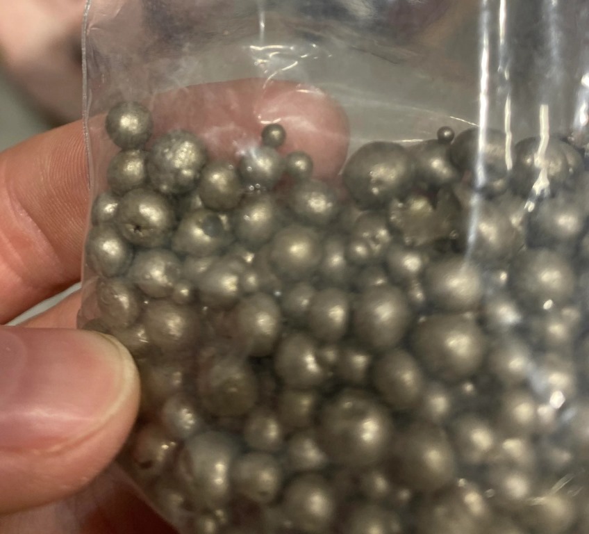

Кобальт (металл)

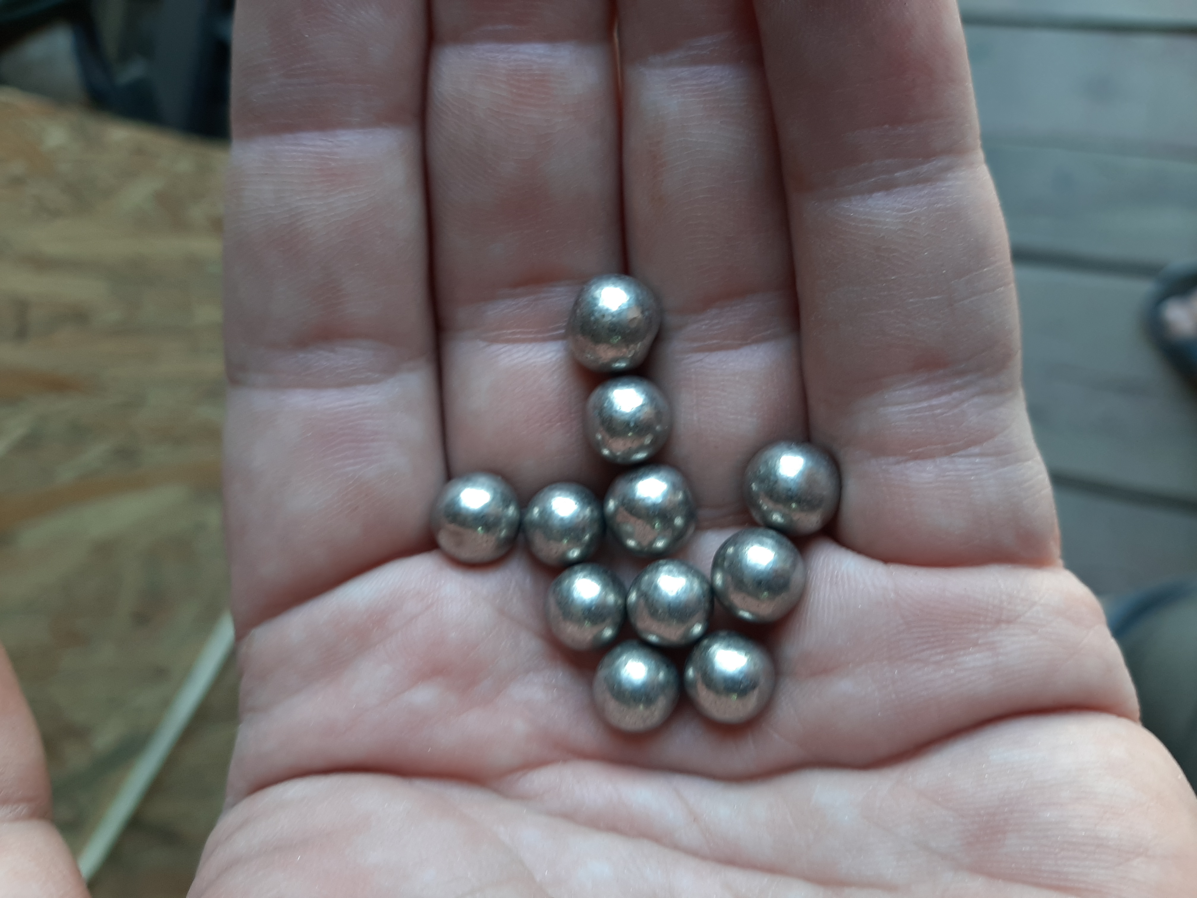

Нитрат никеля полученный из металлического никеля. на 100мл азотной 65-70% в колбу 20г металлического никеля (шарики расплющены в пластинки на наковальне).. Кипячение на водной бане 2 часа (внимание, валят ноксы). Полученный насыщенный раствор стоит ночь в прохладном месте до образования кристаллов. Металлического никеля немного в избытке для того что бы остатки металла способствовали лучшему образованию кристаллов. Маточный раствор слить, промыть спиртом, просушить сухим воздухом.

Еще короткое видео про водяную баню для получения нитрата никеля.
Еще нашел старую фотку того самого металлического никеля в шариках.

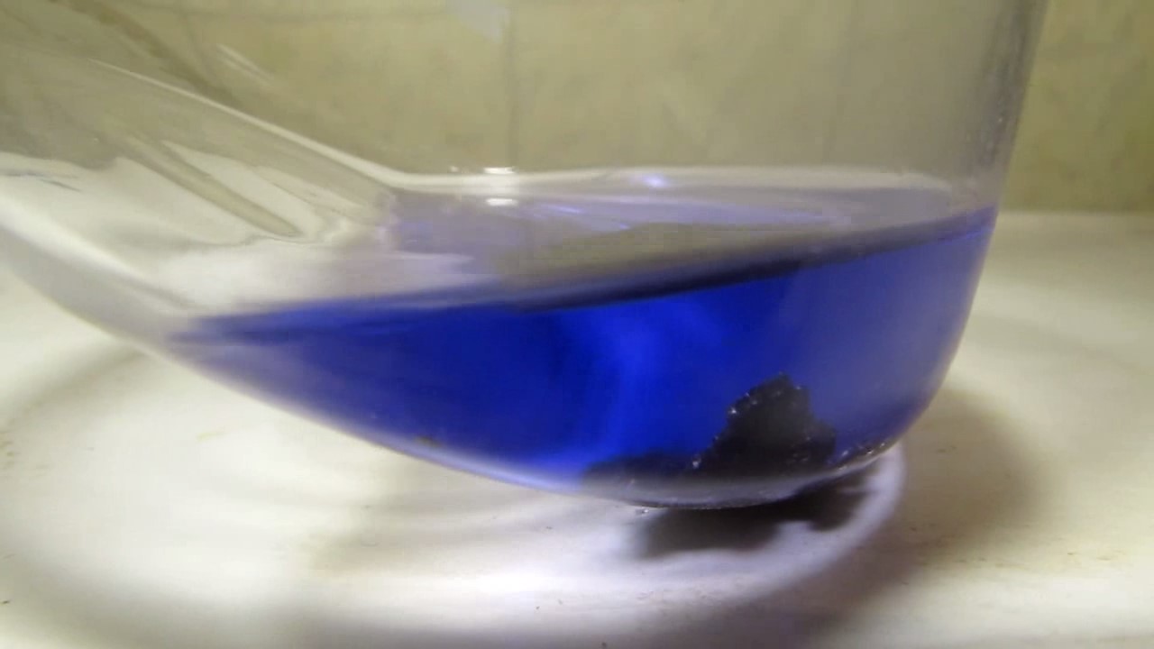

Dissolution of Nickel in Aqueous Ammonia Solution

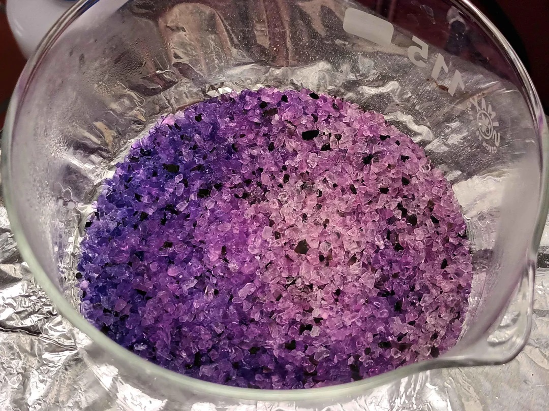

Drying cobalt indicator silica gel looks absolutely marvelous

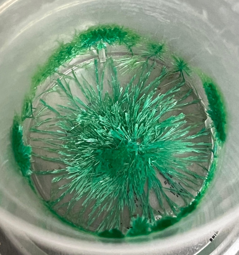

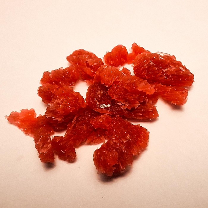

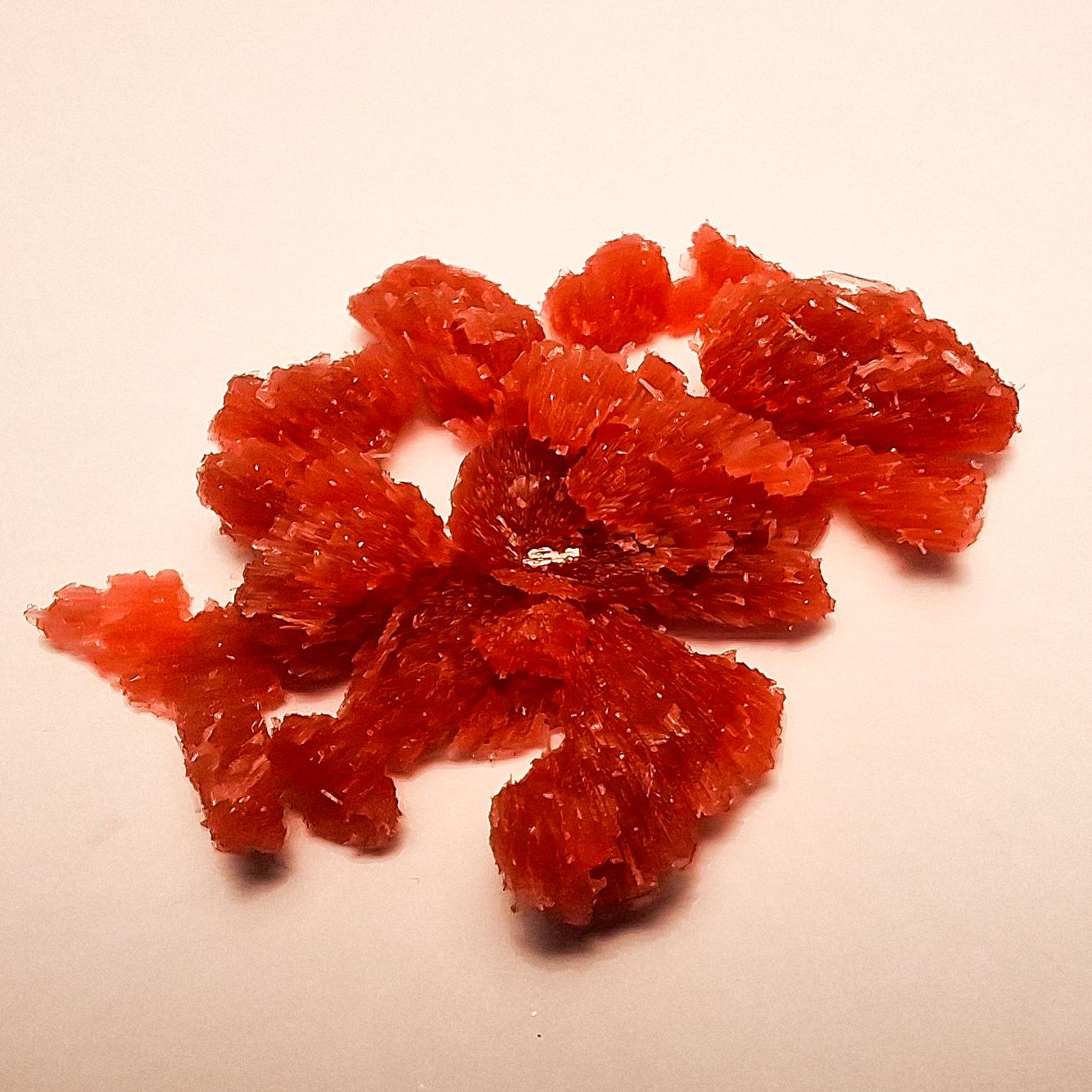

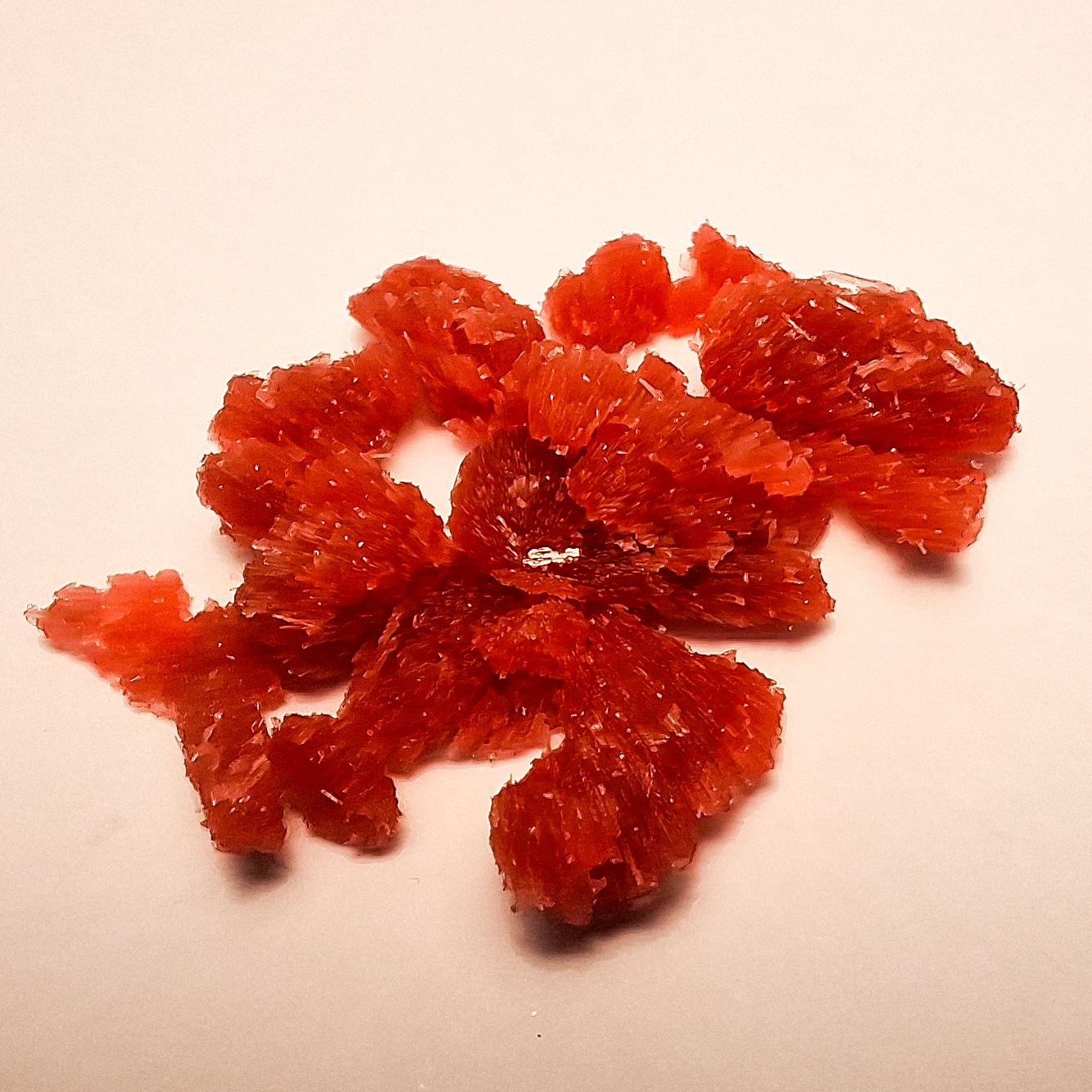

Cobalt(II) Sulfamate Tetrahydrate
It’s easily made from the reaction of cobalt carbonate with sulfamic acid (this is the method I used), though it is very hard to crystallize due to its high solubility in water.
The substance is very dense and adopts a bluish color when boiling. However, it is not temperature stable when dry and can dehydrate to lower hydrates.
While sulfamic acid and many sulfamates hydrolyze when heated, cobalt(II) sulfamate is notably stable and resists significant hydrolysis even at high temperatures.
