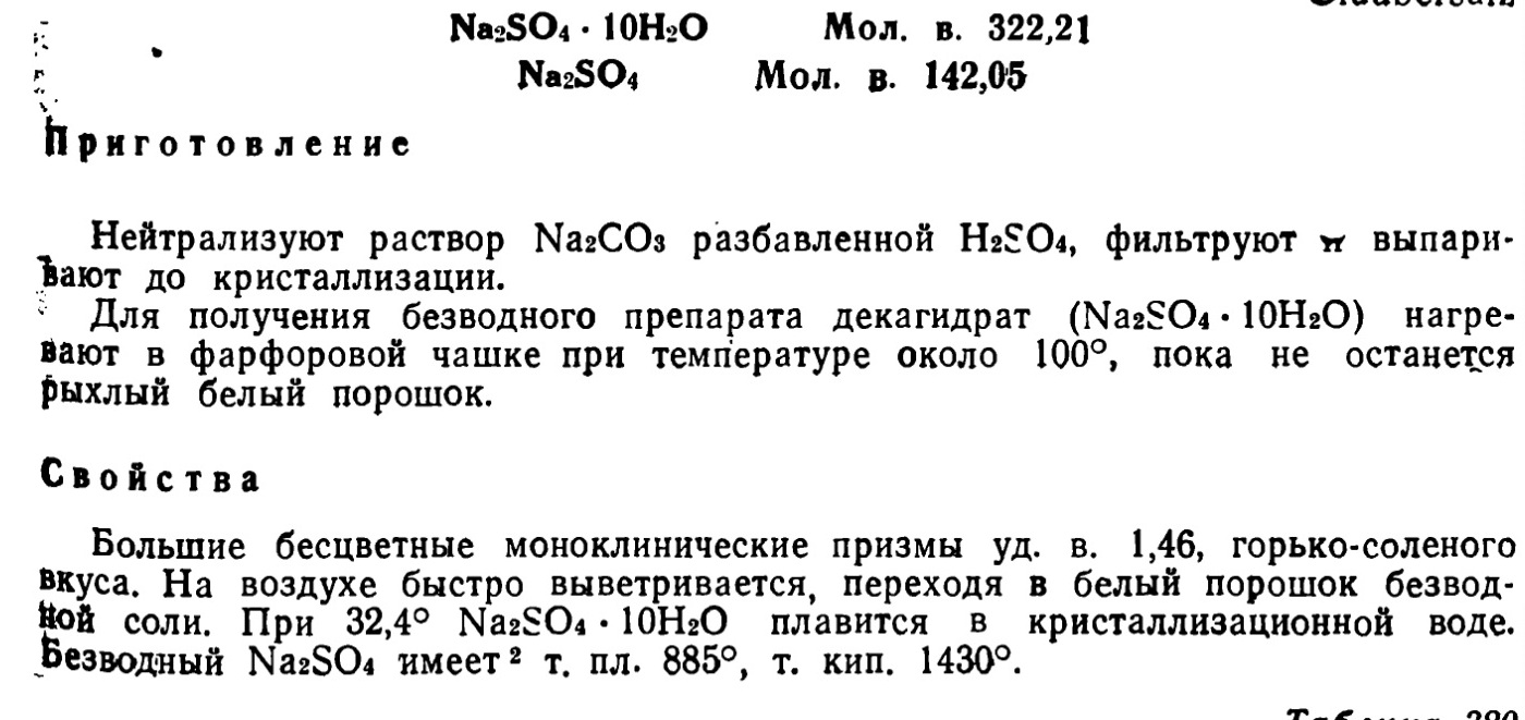

Как получить хотя-бы более-менее чистый Na2SO4? (желательно без электролиза)
У каждого есть свои способности!
 Post subject: Re: Серная кислота, Сульфаты
PostPosted: 11 May 2022 17:59
Posts: 69238
Ю.В. Карякин Чистые химические реактивы. Руководство по лабораторному приготовлению неорганических препаратов. Второе издание. - 1947 viewtopic.php?p=1750#p1750
Приготовить раствор карбоната натрия (кальцинированная сода) - близкий к насыщенному.
Добавлять небольшими порциям разбавленную серную кислоту (электролит для свинцовых аккумуляторов, например) - небольшими порциями до тех пор, пока при прибавлении очередной порции не прекратится выделение газа - Осторожно! Реакция идет бурно, если добавить кислоты много, - смесь может выплеснуться из стакана!
Упаривают, пока не начнет кристаллизоваться - оставляют остывать. Думаю, что раствор весь застынет.
Если нужен безводный продукт - сушат при 100С, пока не останется белый порошок.
Спасибо, но у меня в электролите помимо воды и серной кислоты, ещё пол таблицы Менделеева, поэтому полученный сульфат натрия имел светло-серый цвет.(жаль, не могу найти фото) Есть какие-то другие способы?

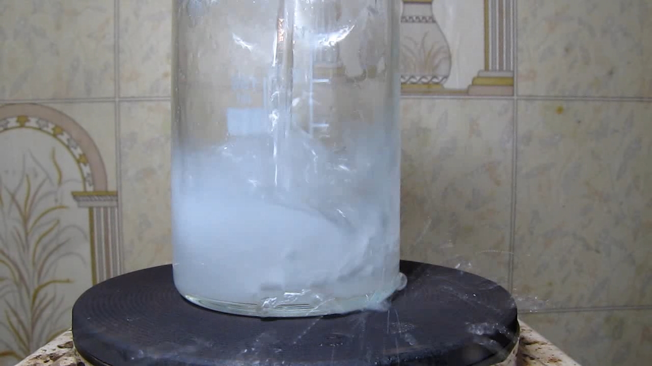

Сульфамат кальция превращается в гипс / Calcium sulfamate converts into gypsum
http://chemistry-chemists.com/N2_2022/C ... .html#1005

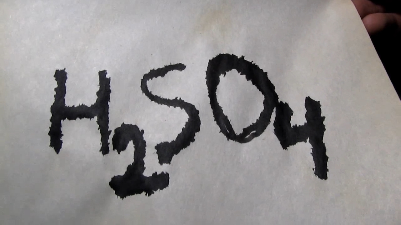

Dilute sulfuric acid, paper and heater / Разбавленная серная кислота, бумага и нагреватель
http://chemistry-chemists.com/N1_2023/C ... -P3-1.html

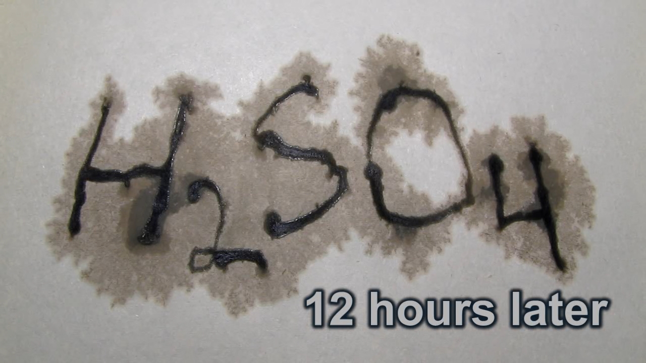

Первоначально планировал закруглиться с серной кислотой и бумагой, но после разговора с коллегой сделал вторую часть статьи:
Sulfuric acid and paper (various variants of experiment) / Серная кислота и бумага (разные варианты эксперимента)
http://chemistry-chemists.com/N1_2023/C ... .html#1002

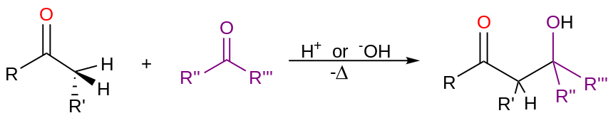

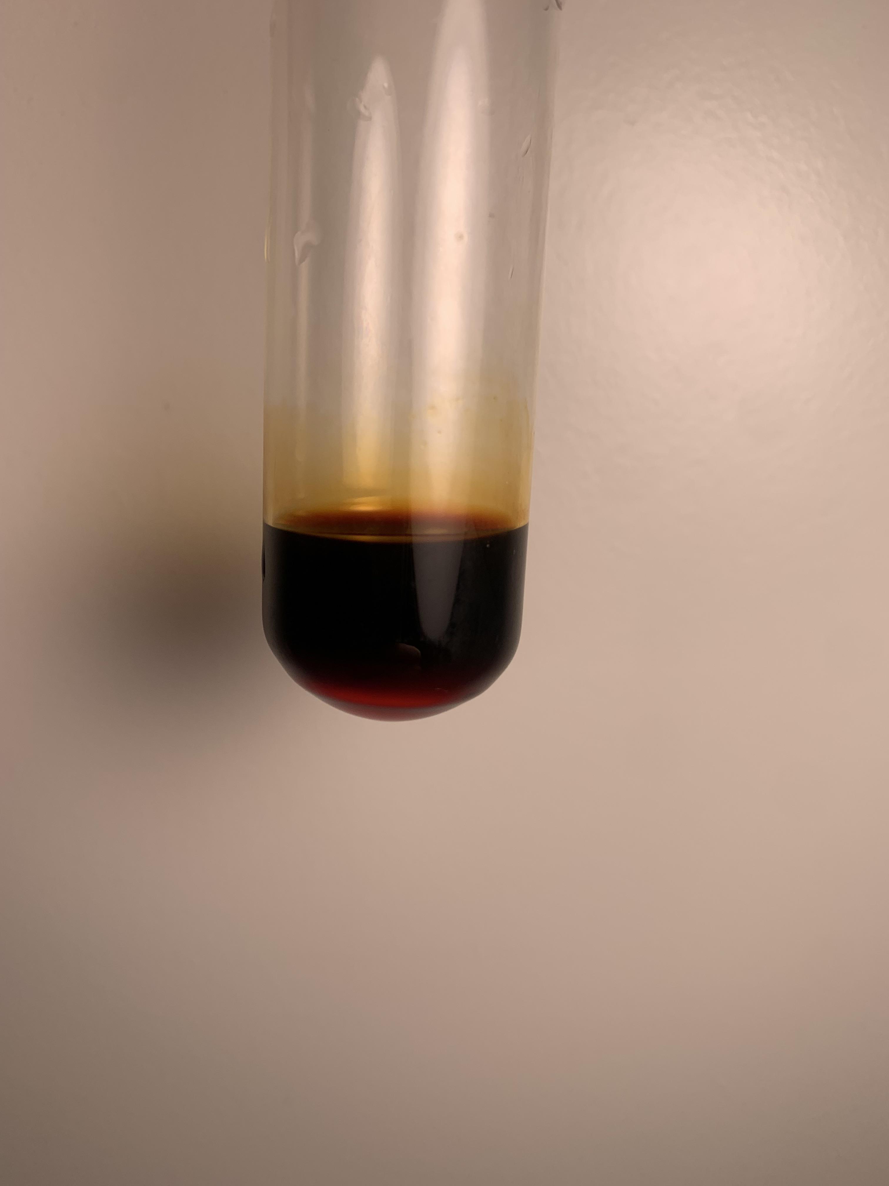

Acetone and concentrated sulfuric acid, 8 hours later, room temperature
Aldol reaction / aldol addition.
Trimerization of acetone via aldol condensation, which is catalyzed and dehydrated by sulfuric acid is a method of synthesizing mesitylen. Acetone reacts with acetone to make mesityl oxide, then another molecule of acetone reacts with that to make mesitylene.
File comment: Mesitylene
Side reactions where unsaturated compounds are formed (tar) are responsible for the color, but even a tiny amount of tar can make a lot of color, so OP's mix could be actually pretty good mesitylene if it's distilled out.
Mesitylene is mainly used as a precursor to 2,4,6-trimethylaniline, a precursor to colorants. This derivative is prepared by selective mononitration of mesitylene, avoiding oxidation of the methyl groups.

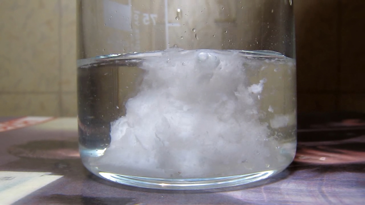

Reaction of calcium nitrate and concentrated sulfuric acid
http://chemistry-chemists.com/N3_2023/C ... -P4-1.html
In the previous experiment a calcium nitrate solution (saturated) was obtained as by-product of carbon dioxide production. In this experiment we used the calcium nitrate solution to react with concentrated sulfuric acid. A white precipitate of calcium sulfate was formed. The solution acquired the smell of nitric acid.
Ca(NO3)2 + H2SO4 = CaSO4 + 2HNO3

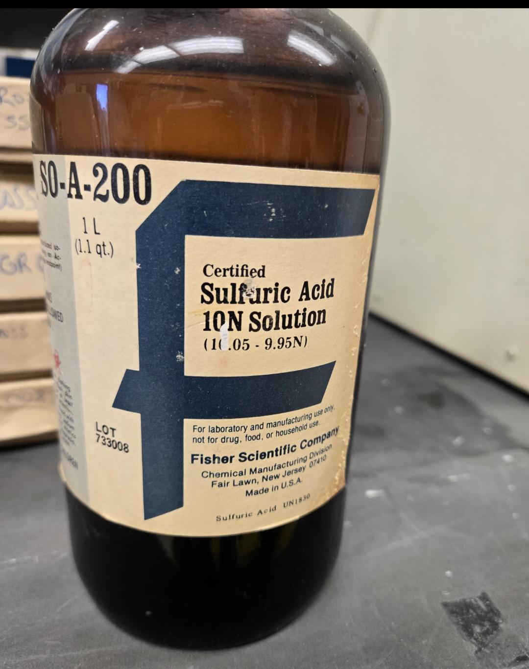

50 yr old Sulfuric Acid
