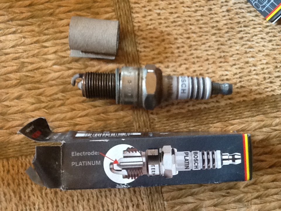

Обратил внимание: на упаковке от свечи, написано, что электрод платиновый (ежу понятно, что если платина и есть, то только в виде покрытия). Как, врут, или правда?

PostPosted: 09 Aug 2013 19:09
Posts: 69237
Скорее всего - тонкое платиновое покрытие.
Может и короткий кусочек проволочки выглядывающий из фарфора? Весит ведь немного.
ЕМНИП, электроды для рн метра содержат небольшой кусочек проволочки, впаянный в стекло (что-то около 0,1 г.), а далее медь.
А свечу не жалко пустить на проверку :) ?
Пока, да. А как своё отработает, так можно и разобрать.

PostPosted: 10 Aug 2013 16:45
Прикинул цену платиновой проволочки, 0,1 мм диам, 1 мм длиной. Вышло 20 копеек (российских). Так что почему бы и нет.
Это по банковскому курсу цен драгметаллов? Потому что проволока в разы дороже компактного металла: 09.08.2013 платина стоила $1490/oz ($53 за грамм), тогда как 1г платиновой проволоки диаметром 1 мм стоит уже 115 евро.
Цитата (http://www.uptrading.ru/main/internet_t ... y/platina/), примерно 2008-2009 год:
"...Цена на платину зависит от трех факторов:
• чистоты (например, по каталогу Fluka грамм платиновой проволоки диаметром 1 мм стоит около 120 евро при чистоте 99,9%, и около 160 евро при чистоте 99,99%);
• формы выпуска (порошок, дробь, фольга, проволока, сетка и т.п.);
• приобретаемого количества (например, грамм платиновой фольги толщиной 0,5 мм и чистотой 99,99% при закупке 7 г обойдется вдвое дешевле, чем при закупке 2 г)...".

Считал по курсу одного из банков Украины: 306 грн/г.
