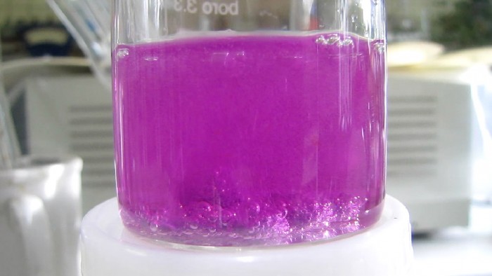

Восстановление перманганата калия с помощью цинка и серной кислоты
Reduction of potassium permanganate by zinc and sulfuric acid
http://chemistry-chemists.com/N3_2020/C ... -P1-1.html
Video

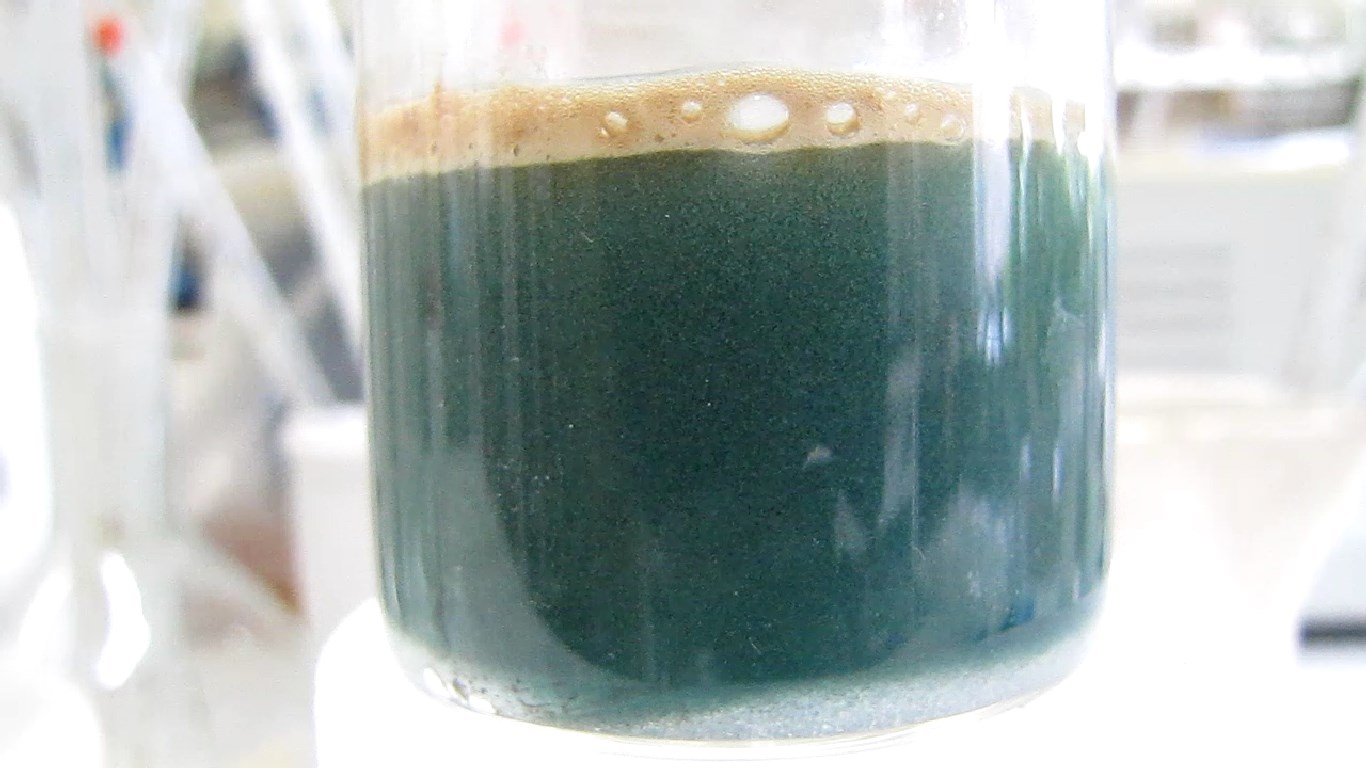

Восстановление перманганата калия с помощью алюминия и гидроксида лития
Reduction of potassium permanganate by aluminium and lithium hydroxide
http://chemistry-chemists.com/N3_2020/C ... .html#1002
Reduction_permanganate-aluminium-lithium_hydroxide-24.jpg [ 141.86 KiB | Viewed 23729 times ]
Video

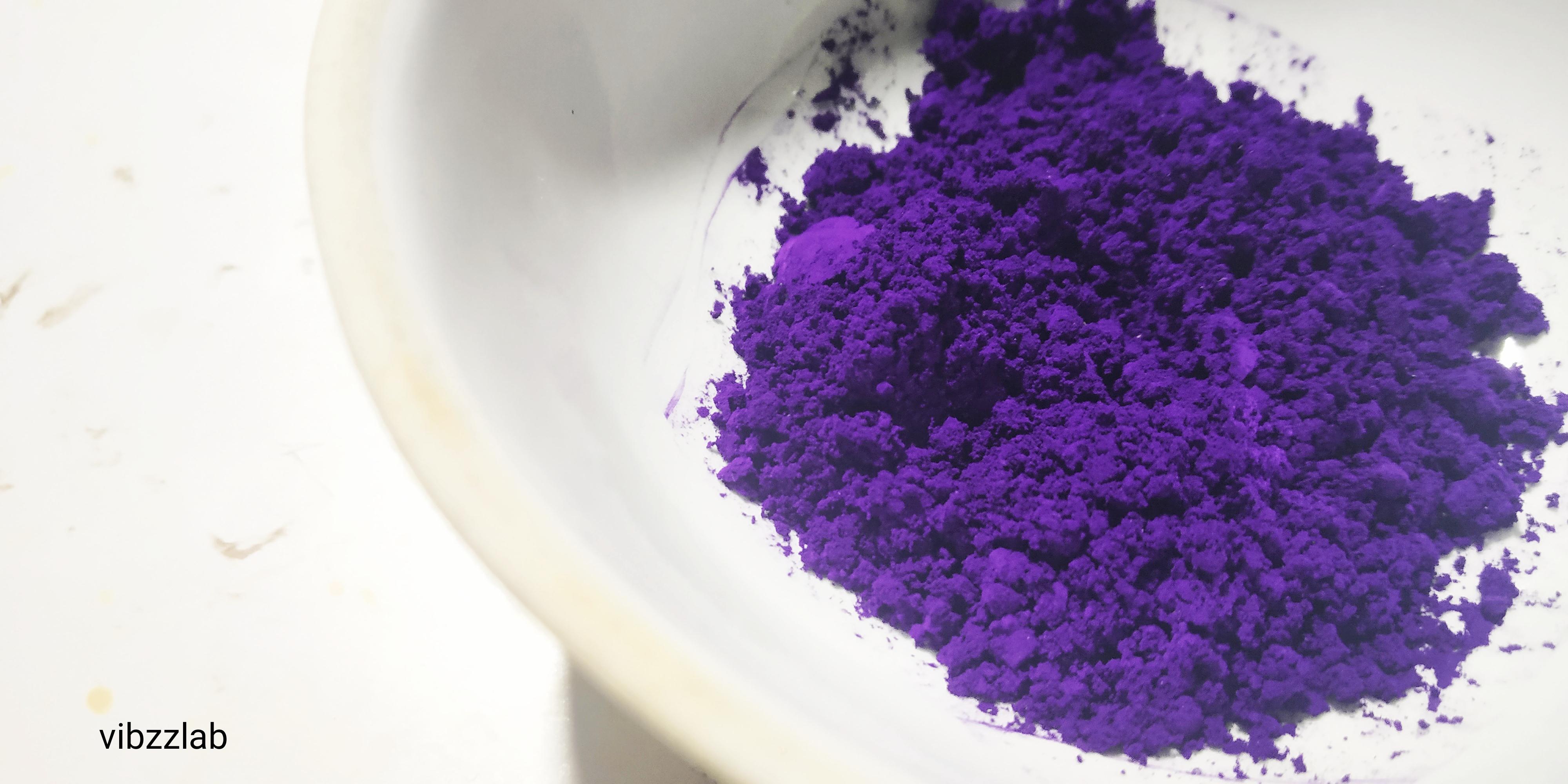

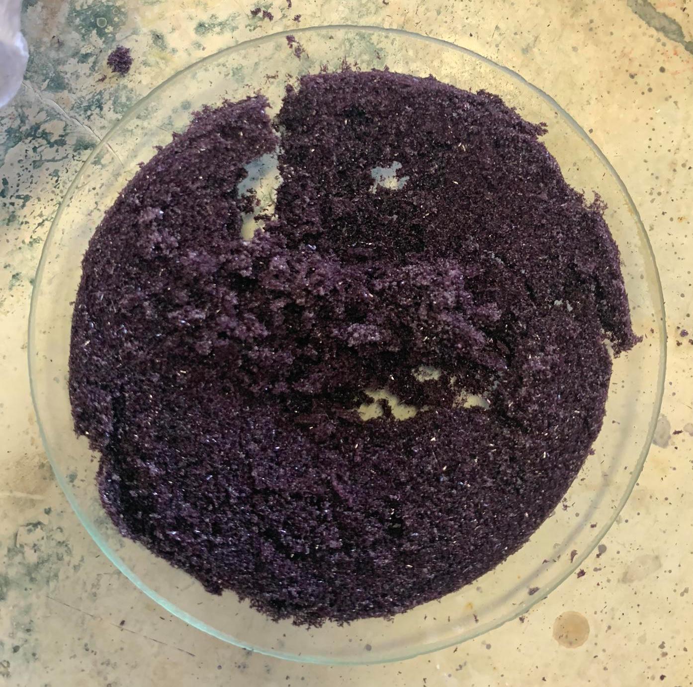

Пирофосфат марганца (III) - аммония представляет собой неорганический пигмент, который получают реакцией оксида марганца (IV) с дигидроортифосфатом аммония и 88% ортофосфорной кислотой. Соединение имеет яркий фиолетовый цвет, поэтому его также называют марганцевым фиолетовым.
Ammonium Manganese III pyrophosphate is an inorganic pigment formed by directly combining manganese IV oxide with ammonium dihydrogen orthiphosphate and 88% orthophosphoric acid. The compound has a vibrant violet color hence also called manganese violet.

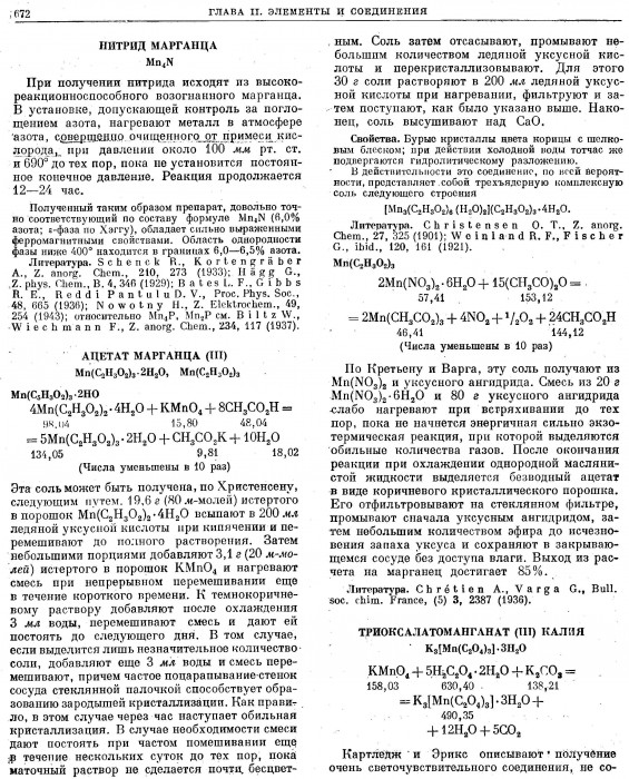

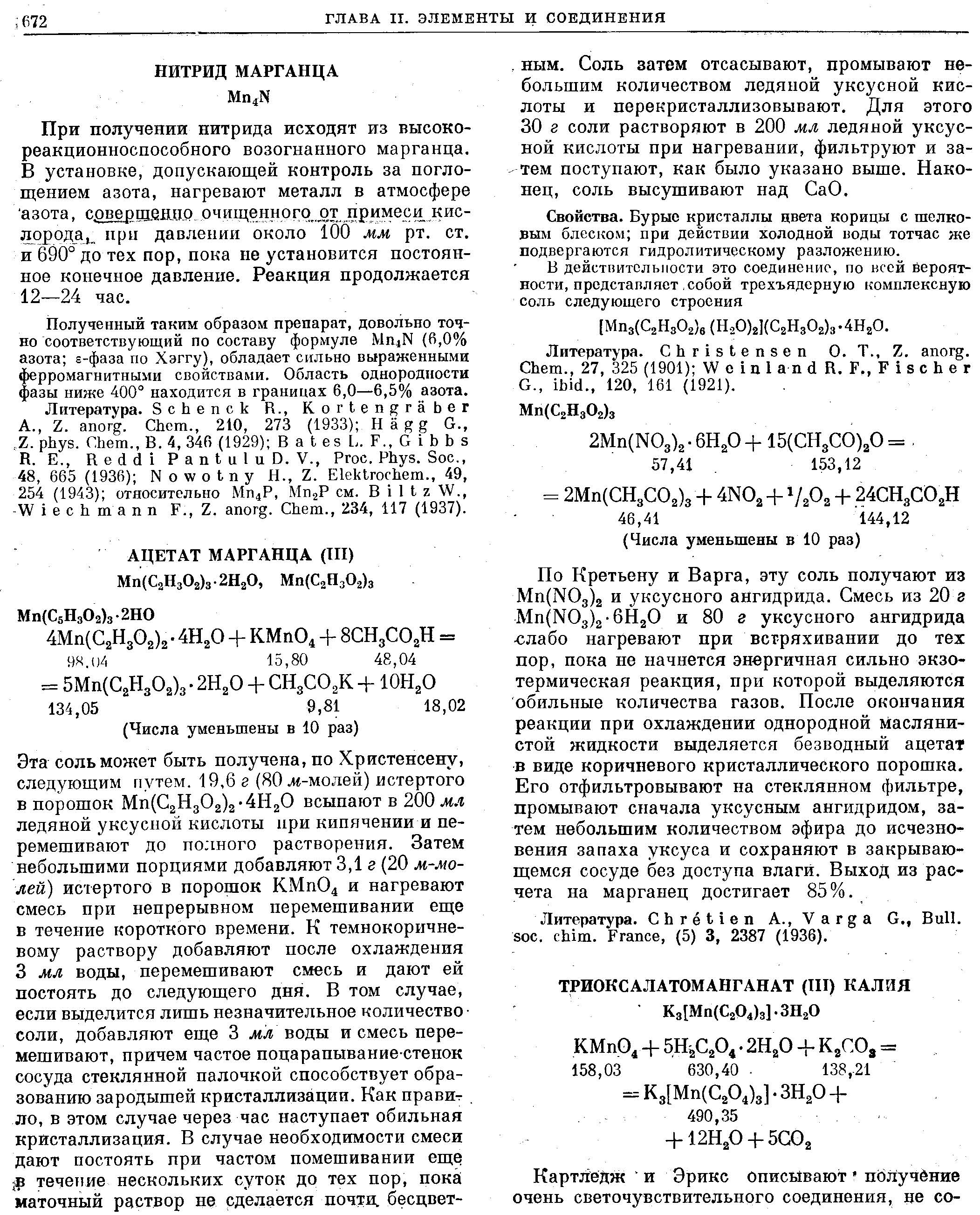

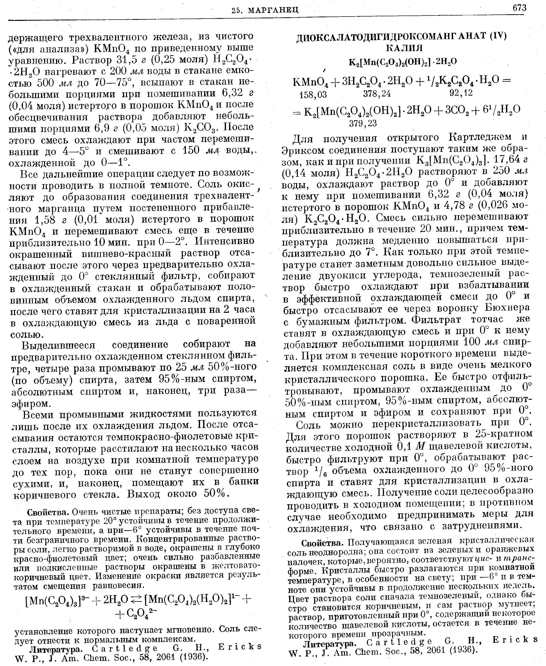

По поводу соединений трехвалентного марганца:
Г. Брауер (ред.) Руководство по препаративной неорганической химии (однотомник) viewtopic.php?p=1750#p1750
С.372-3.
Описано получение ацетата и оксалата.
Оксалат марганца (III), оказывается, обладает высокой светочувствительностью - что логично, учитывая светочувствительные свойства аналогичных соединений железа (III).

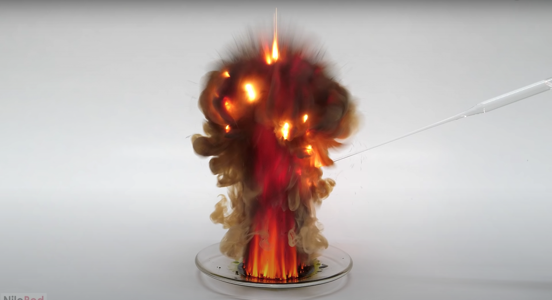

Оксид марганца (VII) - Mn2O7 в действии:
(вспышка моментального приготовления - просто добавь органики... а часто и взрывается).
