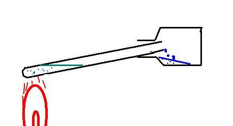

Простой вариант получения небольших количеств азотной кислоты.
Большую длинную пробирку вставляют в горлышко бутылочки, которое немного больше по диаметру, чем пробирка.
В пробирку предварительно помещают смесь нитрата калия и концентрированной серной кислоты (упаренный электролит). Бутылочку частично погружают в воду и время от времени поливают сверху водой (но так, чтобы вода не попала внутрь или на горячие части пробирки).
Смесь в пробирке осторожно греют, при этом азотная кислота отгоняется и конденсируется в бутылочке.
Вместо нитрата калия можно взять нитрат натрия или (что хуже) - нитрат аммония. Серную кислоту получают упариванием электролита. Зазор между горлышком бутылки и пробирки можно попробовать уплотнить стекловатой, но при аккуратном нагреве пробирки и достаточном охлаждении бутылки это не критично.

Сорри,может глупый вопрос. :confused: Если пробирка находится в горлышке бутылки,то как ее греть?Она же в бутылке...или система расположена горизонтально?Тогда жидкость будет вытекать...В общем,можно схему установки,а то весь запутался)))

Большая часть пробирки расположена вне бутылки и наклонена вниз. В бутылку вставляете только верхнюю часть пробирки.

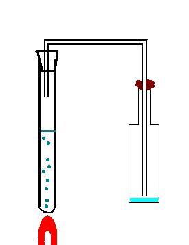

Насчет простой установки - я уже писал. Вот картинка:

ок.Огромное спасибо.А с соляной? Там вроде в воде растворять нужно..
 Post subject: Re: Азотная кислота и Нитраты (Селитры)
PostPosted: 07 Apr 2013 20:14
Posts: 69178
С соляной сложнее. В колбе или пробирке нагревают смесь хлорида натрия и концентрированной серной кислоты. Образуется хлороводород, который направляют по газоотводной трубке в воду. Но конец трубки опускать в воду нельзя, - иначе жидкость может засосать в пробирку.
Конец газоотводной трубки держат близко к поверхности воды. Все это можно сделать на дне небольшой бутылки, куда налито несколько миллилитров воды и опущена газоотводная трубка. Горлышко бутылки можно закрыть ватой.

Насчет получения небольших количеств соляной кислоты - вот рисунок, чтобы было понятнее:
Насчет простенькой установочки для получения азотки:
Саша подсказал, что бутылку частично погружать в воду и поливать водой не обязательно: достаточно обернуть ее в тряпку, смоченную холодной водой.

По установке для солянки: если делать не в демонстрационных целях и не в полумикроколичествах, приёмник желательно погрузить в кристаллизатор с холодной водой (или снегом), т.к. при поглощении хлороводорода водой раствор разогревается нипадеццки и потери HCl возрастают.

Если это не пробирочные количества, а чуть большие - желательно приспособить для поглощения хлороводорода колонку с насадкой, противотоком воды и хлороводорода и охлаждением.
Можно оттянуть тонкий, короткий капилляр и погрузить его в воду. А сам реактор опустить в ледяную баню.
