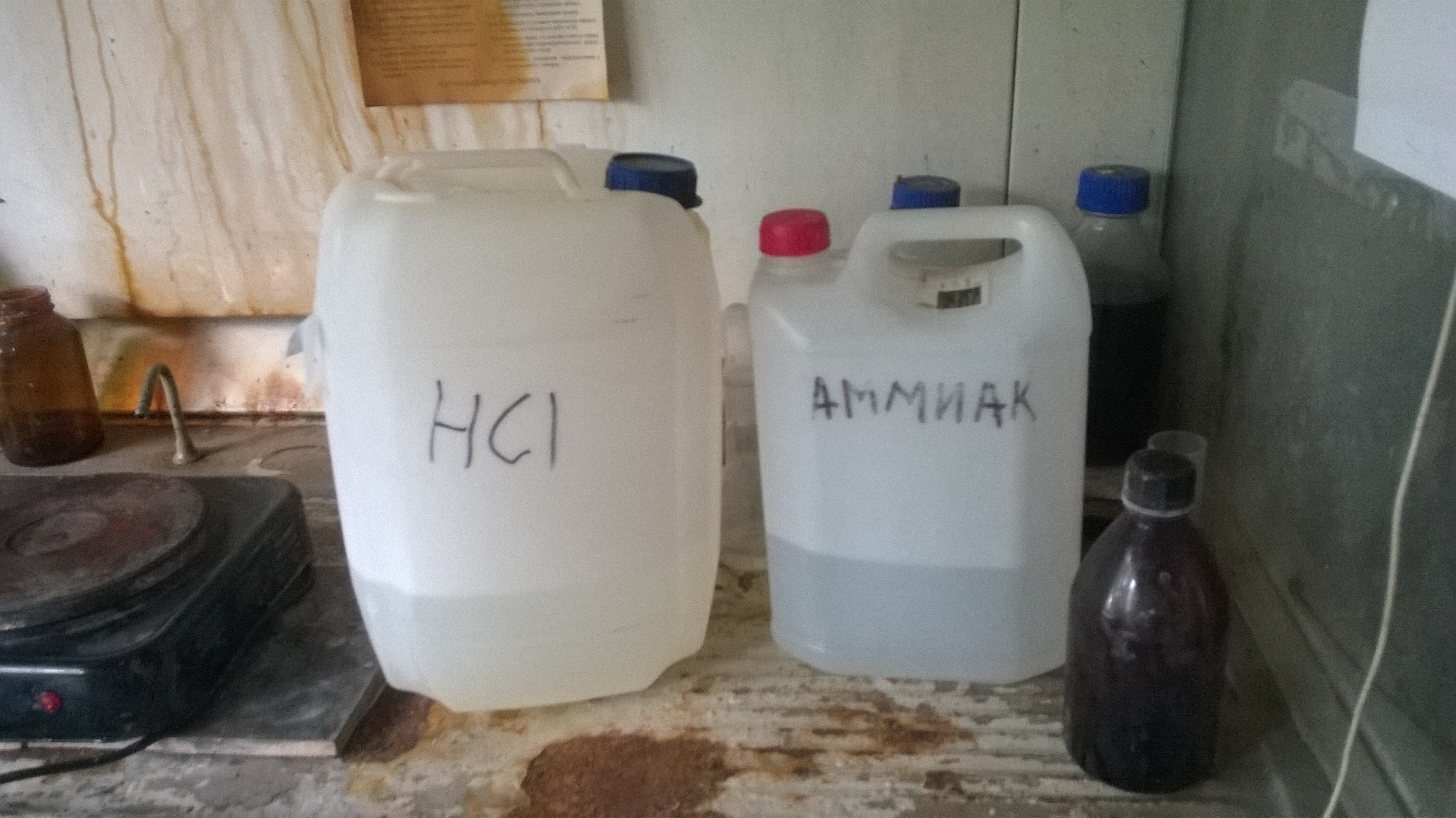

Ребята, не могу передать, какое желание сделать на этаже дезинфекцию - с помощью аэрозоля хлорида аммония. От двуногих вирусов отлично помогает...
 Post subject: Re: Соляная кислота. Хлороводород
PostPosted: 30 Jun 2020 11:44
Joined: 26 Aug 2019 15:10
Posts: 110
Location: Москва
Электроника тоже не обрадуется :))
PostPosted: 30 Jun 2020 15:29
Можно просто канистры оставить открытыми - все покроется "инеем".

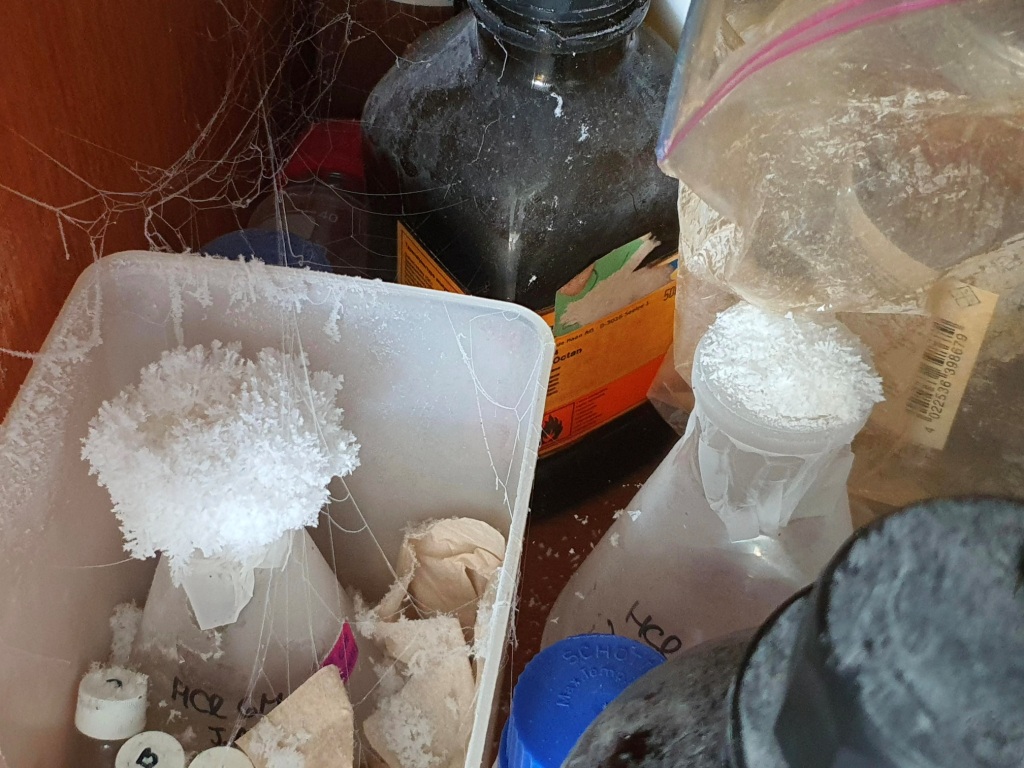

Соляная кислота...
