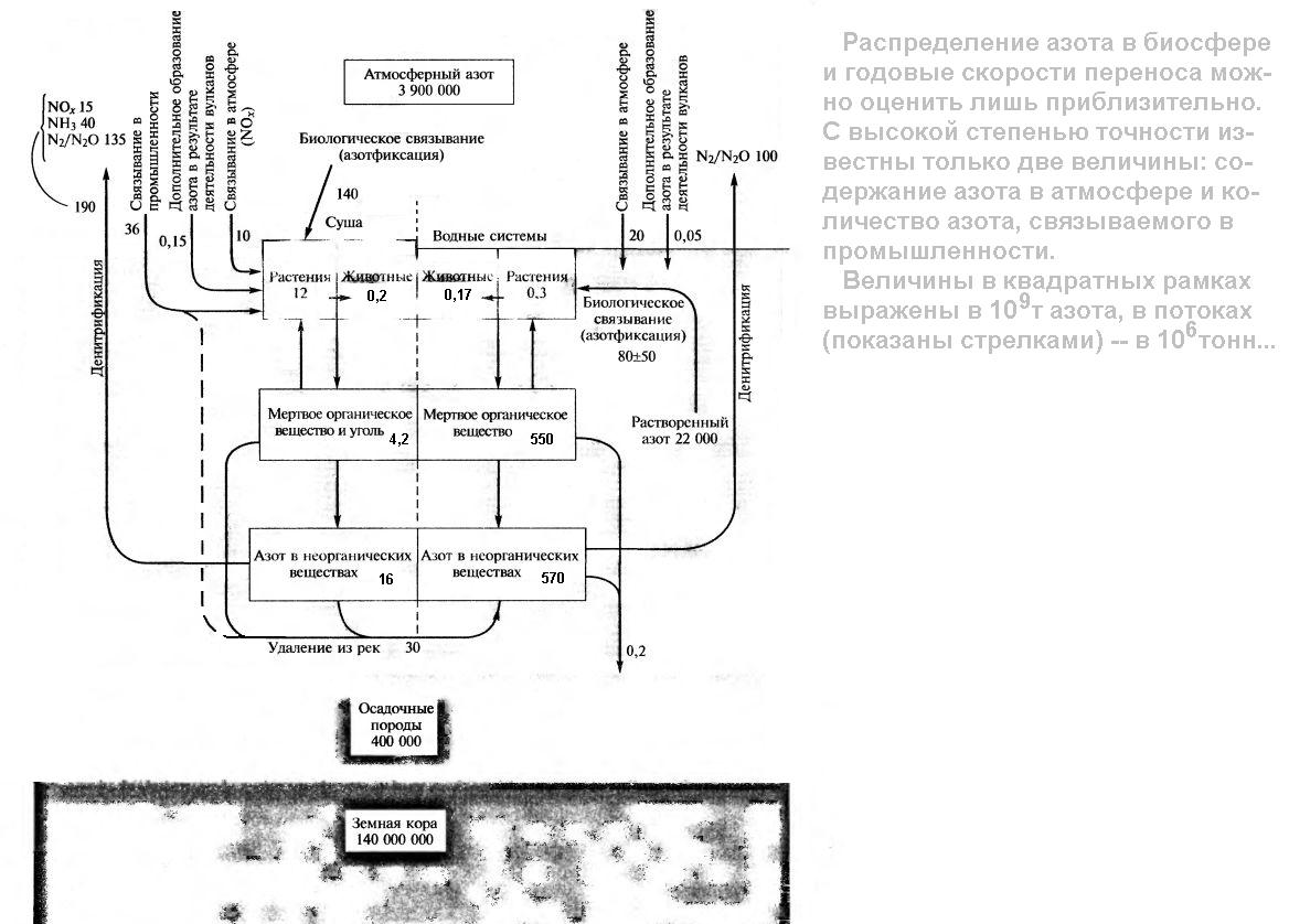

 Post subject: Re: Оксиды азота, нитриты, азотистая кислота
PostPosted: 13 Jun 2018 14:13
(взято из "Химии элементов" Гринвуда/Эрншо, Т.2, стр...)

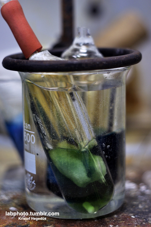

Продукт реакции нитрозирования
Зеленовато-синий цвет обусловлен диоксидом азота, который является побочным продуктом реакции. Так как нитрозные газы "не очень" полезны для нашего здоровья, через раствор барботируют аргон, чтобы удалить оксиды азота азота из реакционной смеси (в основном - диоксид азота).
Product of a nitrosation
The greenish-blue color is caused by the generated dinitrogen-dioxide what was a side product of the reaction. Since nitrous gases are not so good for our health, argon is bubbled through the solution to eliminate the nitrous fumes (mainly nitrogen dioxide) from the reaction mixture.

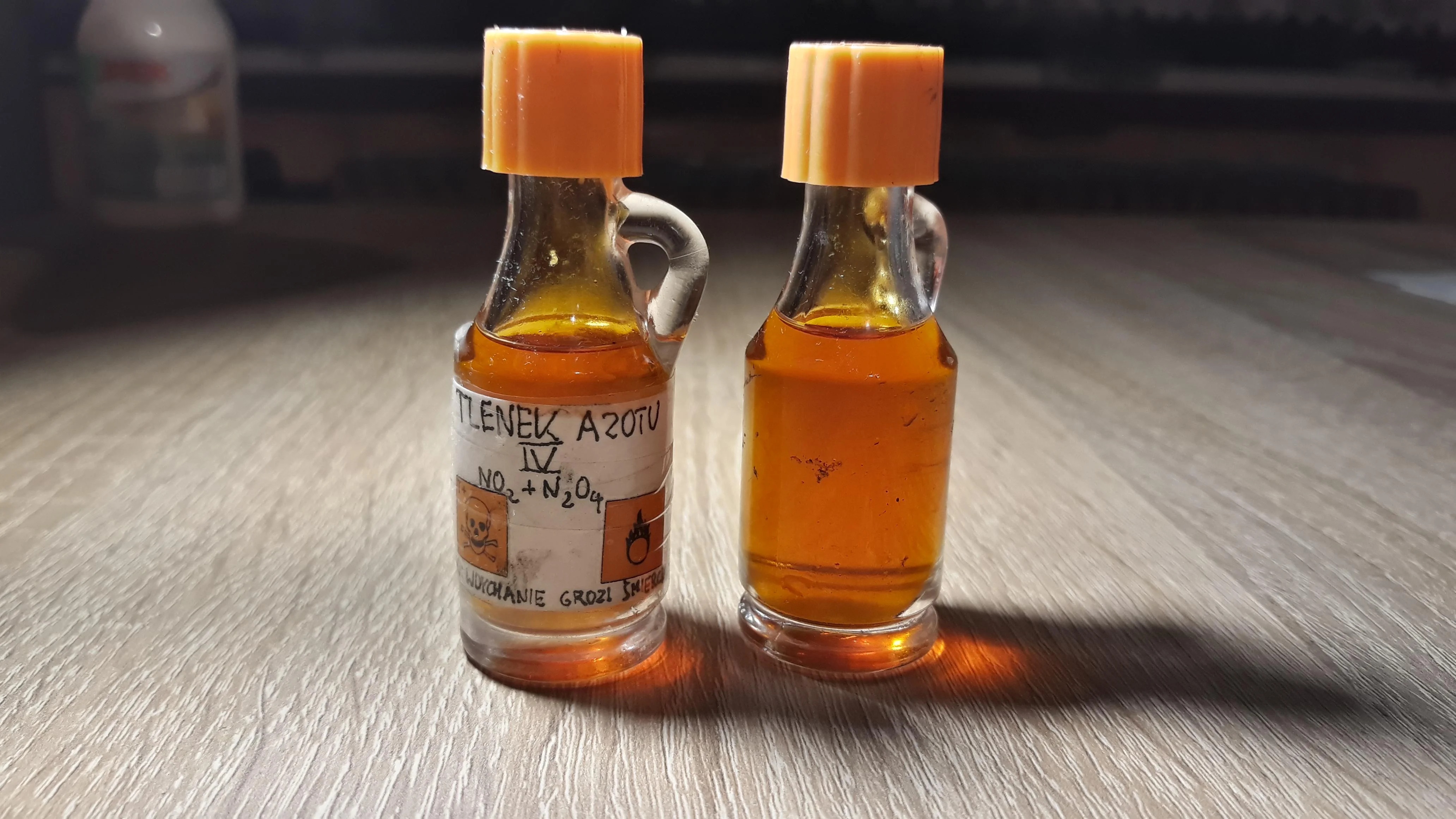

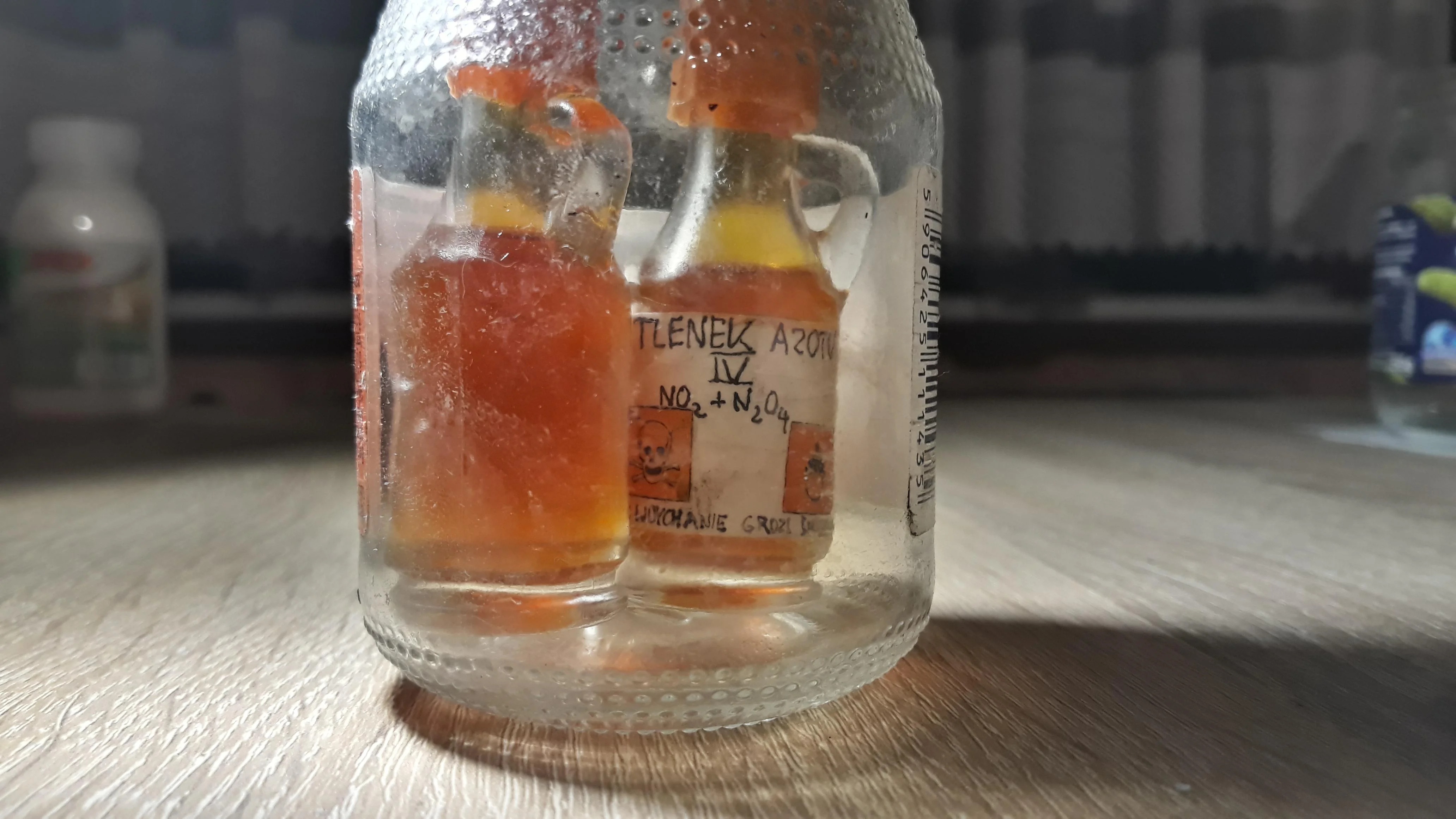

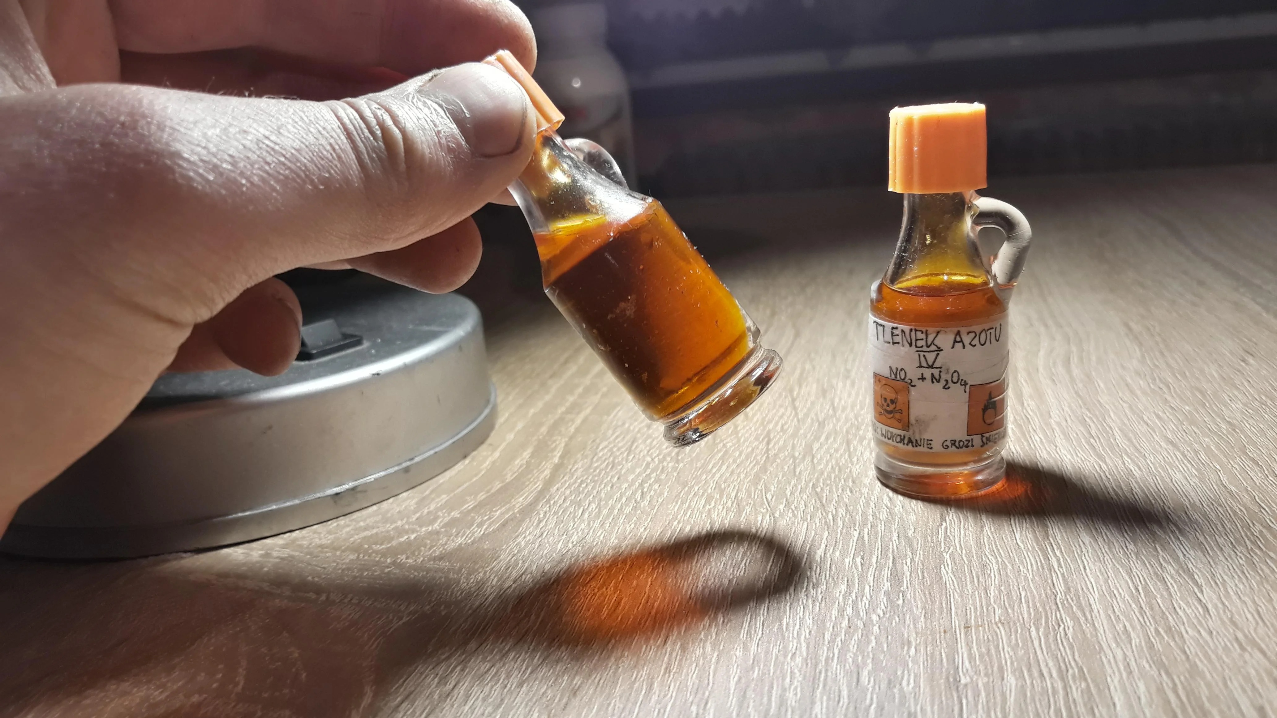

Posts: 69385

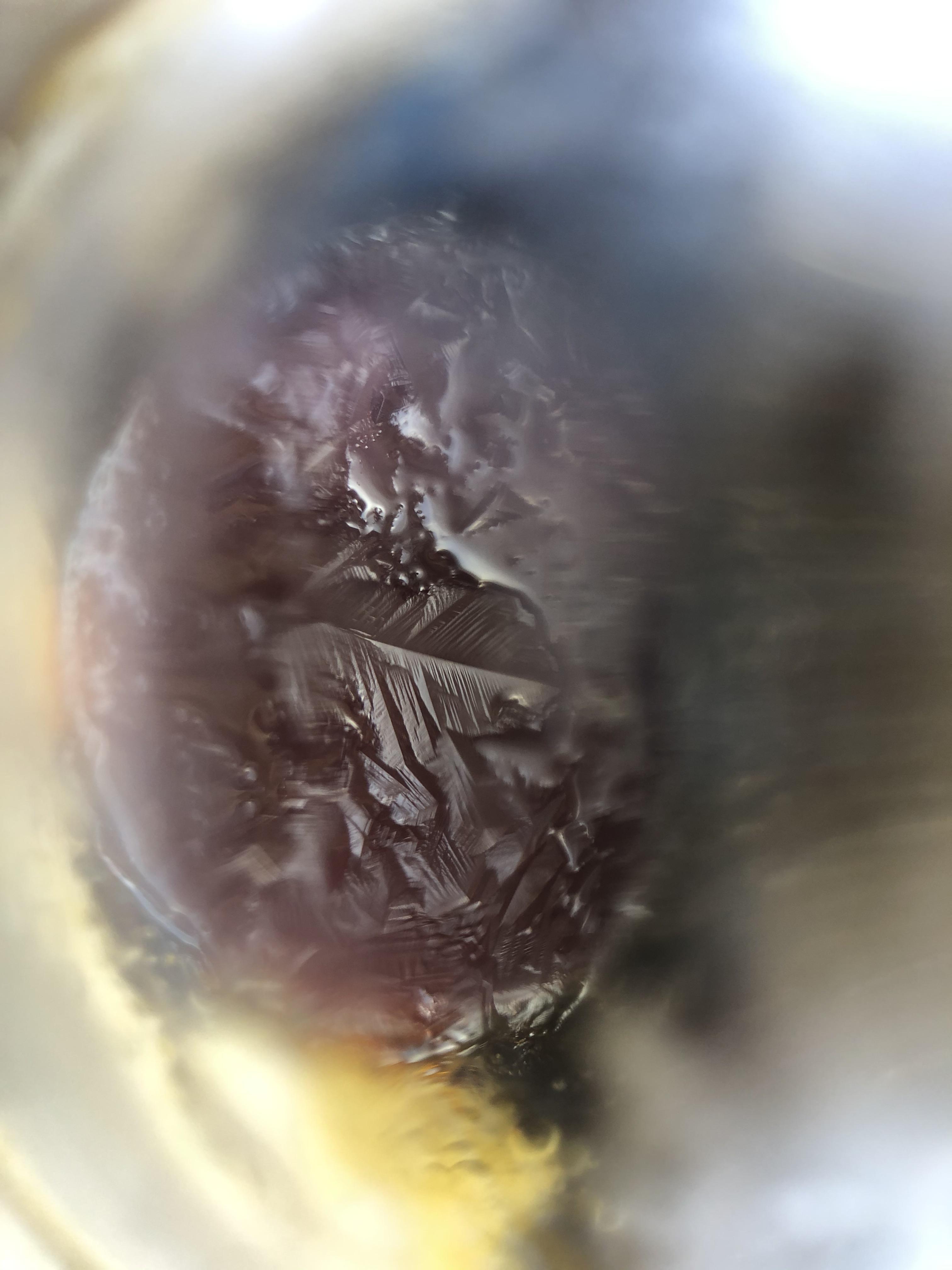

Две ампулы заполнены жидким N2O4 \ NO2, полученным путем сжижения диоксида азота с использованием смеси льда и соли. Газ получали термическим разложением безводного нитрата кальция.
Two ampoules filled with liquid N2O4\NO2, made by liquefaction of nitrogen dioxide using ice/salt mix. The gas was prepared by thermal decomposition of anhydrous calcium nitrate.

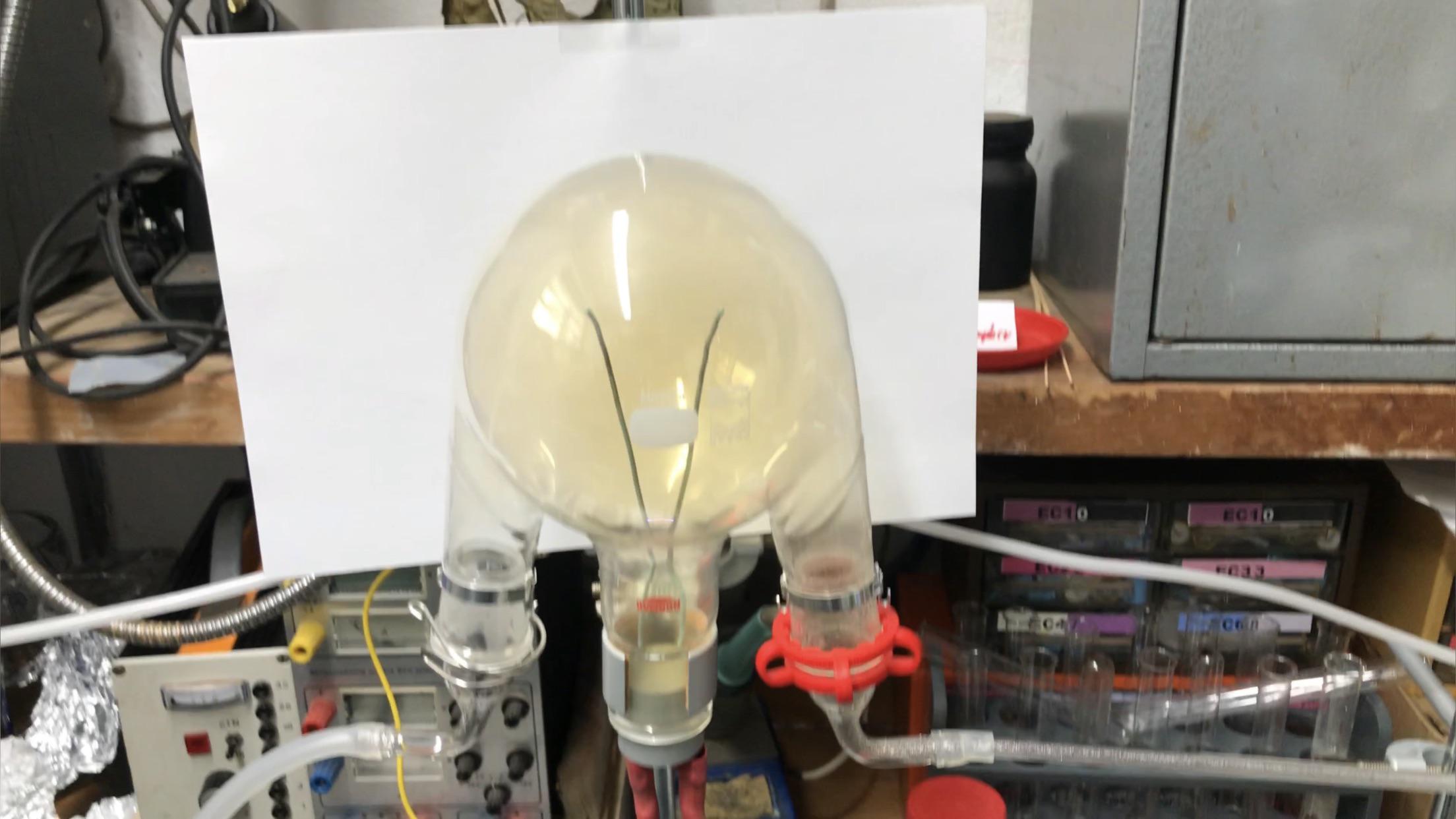

Пытаюсь вот связать азот переведя в нитрид алюминия, но пока не особо получается. Возможно реакция плохо идет поскольку в нем много аргона? Как уже ранее говорил в другой теме хочу почистить от азота газ с лампы накаливания, а N2 там по данным Вики всего 7%. Прогрев трубки с алюминиевыми опилками и тем газом вроде достаточный получился, около 800 градусов было. Впрочем точно это можно будет узнать если приделаю к трубке термопару, которую подключу к термометру.
Интересно, а есть ли еще какие-то относительно несложные способы связать химически с чем-нибудь азот, если он в смеси с инертным газом?
PostPosted: 27 Mar 2021 13:48
Posts: 69385
Алюминий не прореагировал за счет того, что на его поверхности прочная оксидная пленка. Поэтому алюминий для удаления остатков азота вряд ли подходит.
Вообще для получения нитридов предпочтительнее использовать не азот, а аммиак. См, например, Н.Г. Ключников - Практикум по неорганическому синтезу (1979), С.79-80.

Volodymyr, вот оно что, спасибо. Про аммиак то да, когда искал информацию по разных нитридах заметил, что используют его. Литий можно брать с литиевых батареек, если сейчас еще такие продаются. На ютубе просматривал было ролик, где человек в перчатках аккуратно развернул такую батарейку в виде рулончика с литиевой фольгой и другими веществами, и сразу же литий поместил в какую-то жидкость чтоб он не окислялся (возможно в керосин, не помню уже). И значит надо магний брать, но как бы избежать его интенсивного испарения? Разве что попробовать перегонять через разогретую трубку совсем медленно. Можно будет приспособить перистальтический насос для циркуляции газа, производительность у них скромная.
Еще потом поэкспериментирую, не получился то не получится - тогда надо будет просто аргон в баллоне себе купить.

Если испаряется - нужен достаточно длинный холодный участок металлической трубки, чтобы газ успел остыть и магний конденсироваться. Да и сам факт конденсации на стенках шприца не так принципиален.
Литий, кстати, гораздо более летуч, чем магний.

Замотаю тогда концы трубки мокрыми тряпками, не догадался ее дополнительно охлаждать.

Повторил все с магнием, и на этот раз получилось! Грел газовой горелкой трубку как можно сильнее около 10 минут, перегоняя газ из одного шприца в другой. Делать это оказалось только сложновато, поскольку магниевые опилки забили неплохо ее так. Через указанное время горелку потушил, дав всему остыть. После отсоединив шприц проверил газ в разряде, отметив несколько иной оттенок свечения по сравнению с предыдущими опытами и также его заметно более легкую пробиваемость, чем у воздуха. Далее остывшую трубку потряс, сперва из нее выспалось немного не прореагировавшего магния, а далее уже посыпался желто-зеленого цвета порошок. Принюхавшись к нему тут же учуял запах аммиака. В итоге магниевый нитрид вполне себе получился. А не весь металл вступил в реакцию, думаю, из-за малого количества азота в том газе, как уже ранее говорил. Через недолгое время запах нашатыря ушел близ того порошка и он поменял цвет на более белый. А, и на этот раз концы трубки было замотал туалетной бумагой, смочив ее. И какого-либо особо испарения магния в шприцы уже не происходило, не заметил, разве что совсем чуть-чуть.
