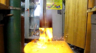

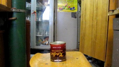

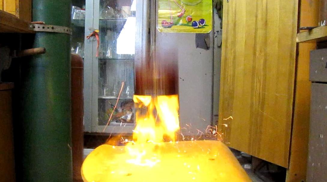

Сегодня пришел на работу рано и проделал эксперимент с банкой, заполненной водородом, у которой сверху дырочка. Раньше я делал этот эксперимент со срезанной двухлитровой ПЭТФ бутылкой, в этот раз взял жестяную банку из-под кофе.
По мере сгорания водорода бака начала "петь", примерно через минуту произошел взрыв. Банка подлетела чуть выше метра, но звук был довольно сильный. На всякий случай я открыл рот (чтобы не пострадали перепонки).
В упомянутом опыте с бутылкой последняя ударилась в потолок, но звук был слабее: если бы я провел опыт на полчаса позже (когда пришли сотрудники), переполошилось бы пол-этажа.
Видео и описание дам в следующем номере. Пока несколько фоток:
