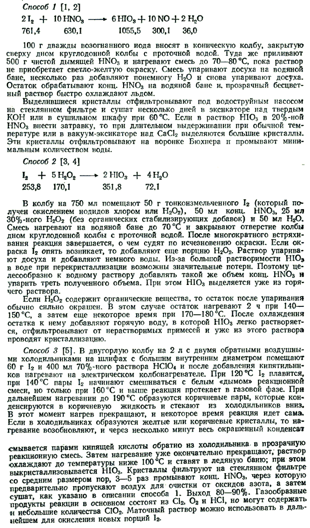

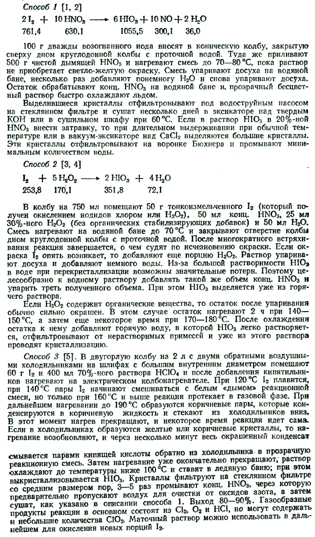

А можно как-нибудь без бертолетовой соли?
 Post subject: Re: Йодат Натрия
PostPosted: 02 Jun 2010 11:46
Joined: 08 Nov 2009 22:51
Posts: 114
Бауэр. Руководство по неорганическому синтезу. т.2
