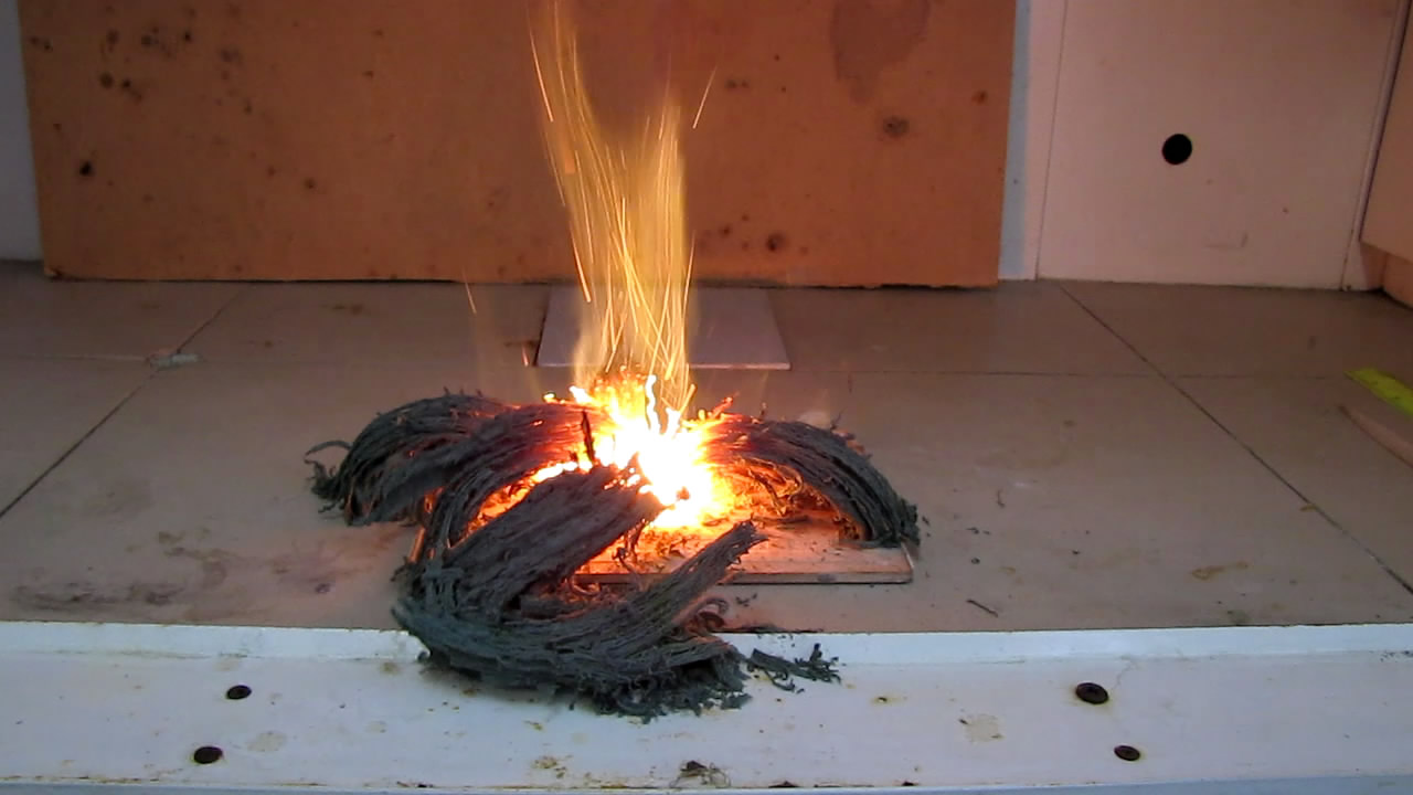

Что можно зделать с дихроматом амония? (кроме термического разложения)
У каждого есть свои способности!
 Post subject: Re: Хром, Молибден, Вольфрам и их соединения
PostPosted: 01 Jan 2022 19:17

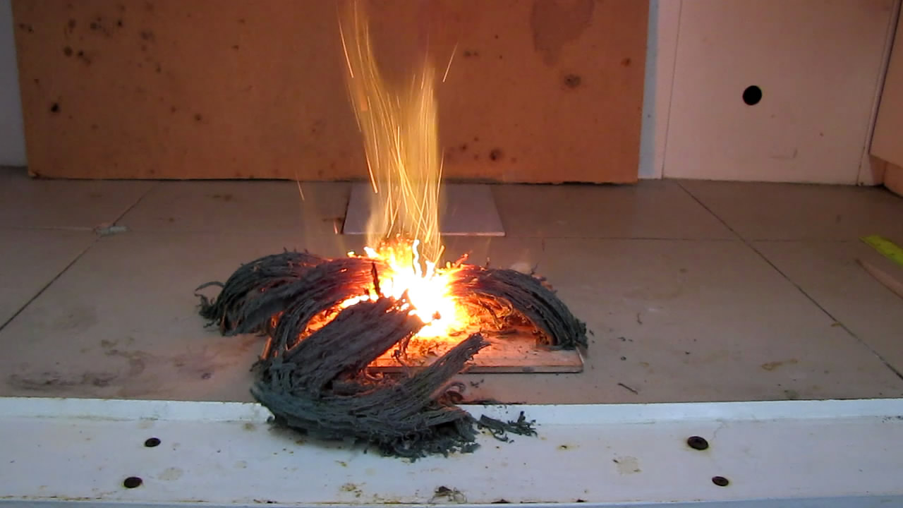

Пероксохроматы, перекись хрома (самому нужно сделать, кстати), восстановление до хрома III в водном растворе. Вулкан: бихромат с сахаром и нитратом аммония - в журнале было http://chemistry-chemists.com/N5_2013/C ... -P4-1.html.

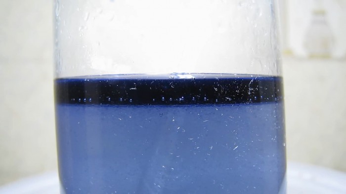

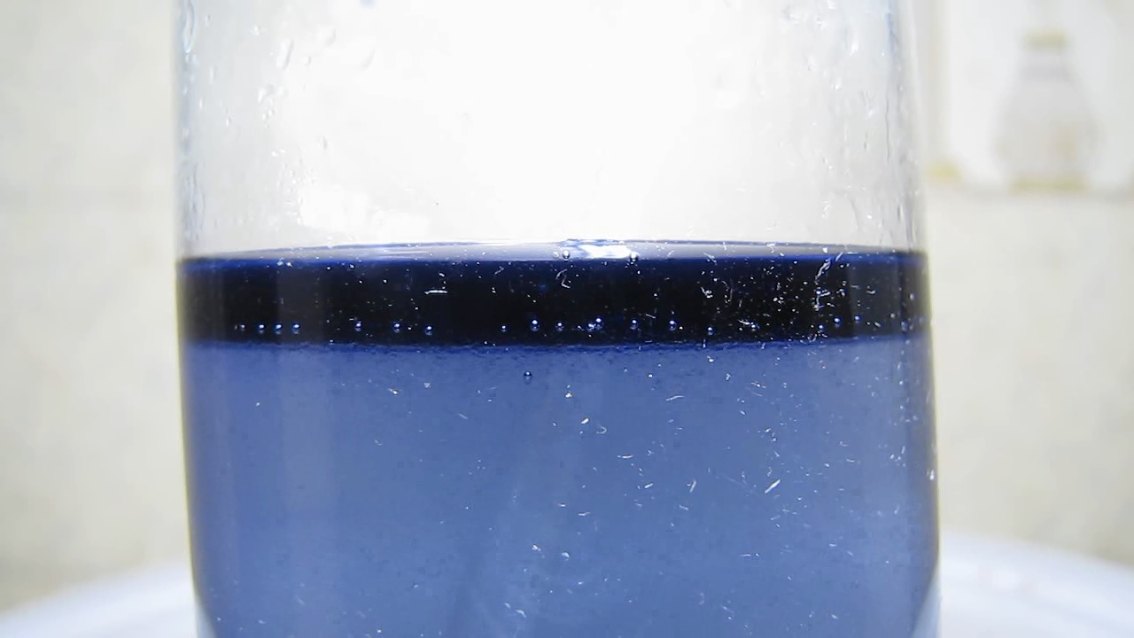

Пероксид хрома (VI) / Chromium(VI) peroxide
http://chemistry-chemists.com/N2_2022/C ... -P6-1.html

PostPosted: 13 Apr 2022 05:23
Интересно, что в пероксохроматах хром пятивалентен.

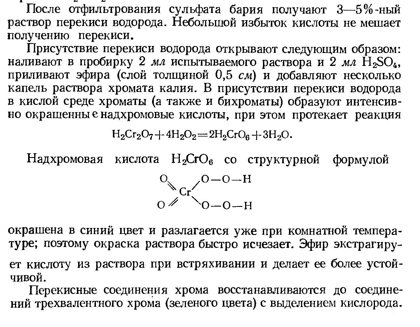

Posts: 69316
Интересно, что в практикуме Риапан, Четяну пишут не про пероксид хрома (VI), а про пероксохромовые (надхромовые) кислоты.
В те времена явно не было необходимых методов исследования.

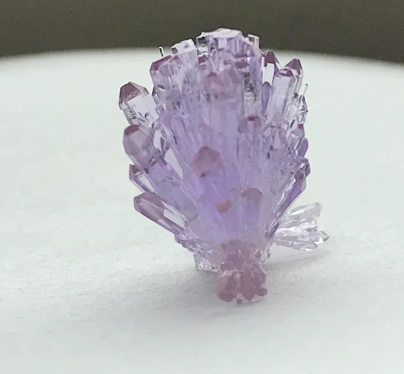

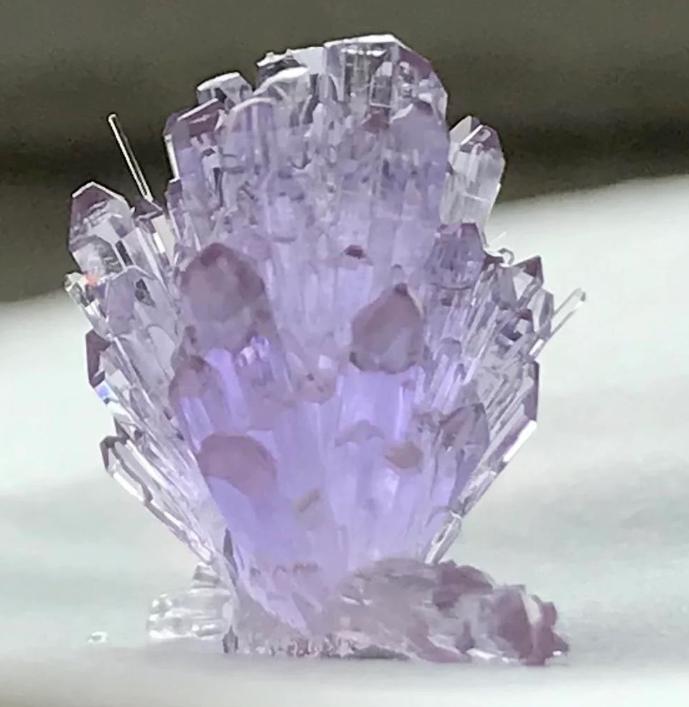

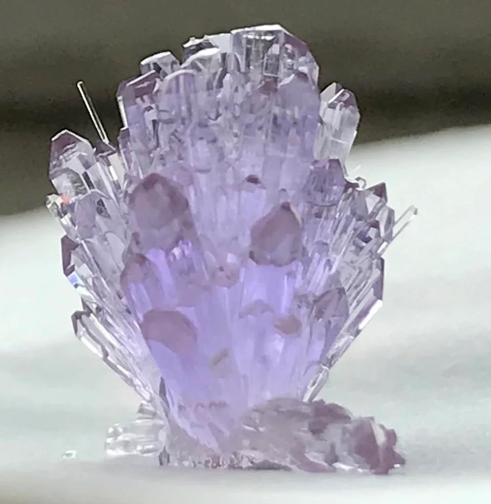

Небольшой сросток кристаллов трис(оксалато)алюмината(III)-хромата(III) натрия и магния нонагидрата, NaMg[(Al,Cr)(C2O4)3]·9H2O
Little crystal cluster of Sodium Magnesium Tris(oxalato)aluminate(III) x chromate(III) Nonahydrate, NaMg[(Al,Cr)(C2O4)3]·9H2O

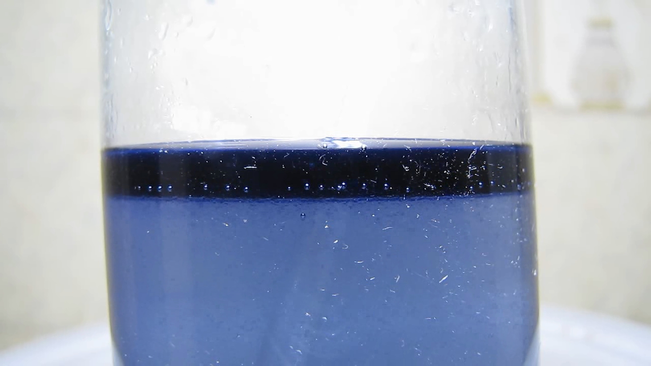

chromium selenite. Cr2(SeO3)3 • nH2O
