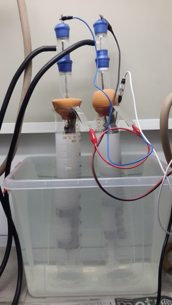

PostPosted: 19 Oct 2019 16:02
Posts: 69214
Оформил:
Получение водорода электролизом (для каталитического гидрирования при атмосферном давлении)
Preparation of hydrogen by electrolysis (for catalytical hydrogenation under atmospheric pressure)
http://chemistry-chemists.com/N1_2020/C ... -P7-1.html
Preparation_of hydrogen_for_catalytical_hydrogenation-2.jpg [ 178.69 KiB | Viewed 23372 times ]
 Post subject: Re: Водород, опыты с водородом
PostPosted: 19 Oct 2019 19:02
Joined: 26 Aug 2019 15:10
Posts: 110
Location: Москва
А можно ли чуть больше информации?
Материал электродов, плотность тока, состав электролита, температурный режим, уловители-осушители - вот это вот всё. А то вроде статья есть, а обучающей ценности нет...
PostPosted: 19 Oct 2019 20:55
Posts: 69214
Это вопрос к автору: viewtopic.php?p=159137#p159137
PostPosted: 19 Oct 2019 23:49
Joined: 24 Nov 2009 12:57
Posts: 99
Материал электродов - никель. Ширина ленты 2 см, длина - 40-45 см. Электролит представляет собой 30% раствор гидроксида калия в воде. Режим работы такого электролизера короткий (4-7 часов). За это время температура электролита могла подниматься от комнатной до 55-60 0С , при достижении которой охлаждающая емкость дренировалась и вновь заполнялась холодной водопроводной водой (чуть меньше 20 0С).
Электролиз проводился при силе тока 5А. Очистка газа от аэрозоли щелочи проводилась гравитационным отстоем в газометре в течение ночи перед проведением реакции гидрирования. Следы воздуха, в том числе примесь кислорода от электролиза, как и водяные пары проведению реакции не мешали.
Информацию по конструкции электролизера, установки для гидрирования, а так же по работе с ними брал из классических практикумов:
Агрономов А. Е. Лабораторные работы в органическом практикуме;
Берлин А. Я. Техника лабораторной работы в органической химии;
Кнунянц И. Л. Современные методы эксперимента в органической химии;
Рапопорт Ф. М. Лабораторные методы получения чистых газов;
Rylander P. N. Hydrogenetion methods.
И смотрел тему на форуме http://chemistry-chemists.com/forum/viewtopic.php?f=12&t=6113
