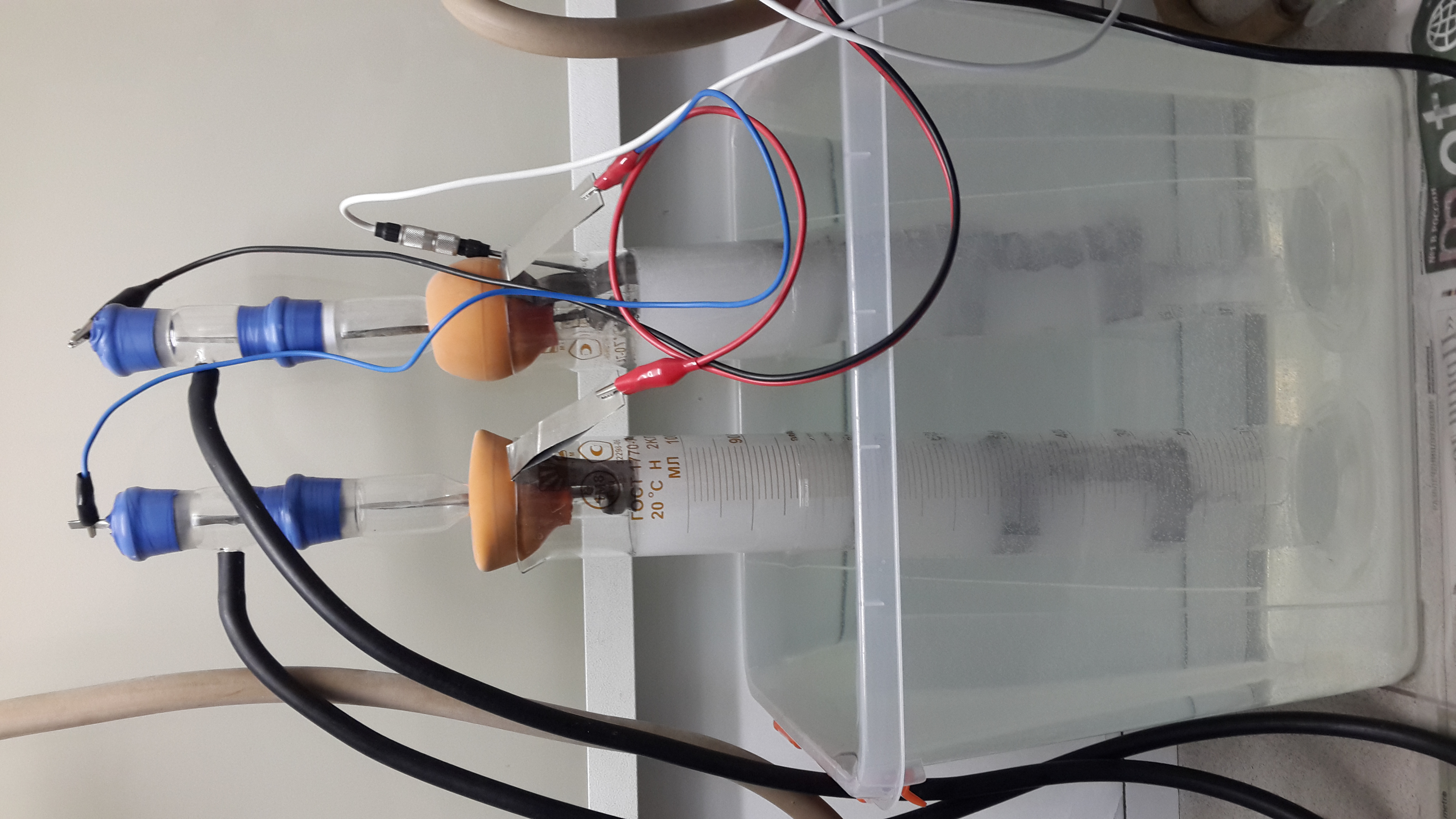

Получение водорода электролизом для каталитического гидрирования при атмосферном давлении.
File comment: Около 2,5-3 часов требуется на заполнение газометра объемом 10-12л.
File comment: Получение водорода электролизом 30% раствора гидроксида калия. Электроды сделаны из никелевой ленты.

Продолжение.
File comment: Наполнение газометра водородом.
File comment: Наполнение газометра водородом. Общий вид.
Краткое описание и комментарии.
Образующийся в процессе электролиза водород собирают в газометр. Водород поступает в газометр через насадку от склянки Дрекселя с краном. При небольшом повороте крана создается сопротивление истечению воды, чтобы сбор газа проходил под небольшим избыточным давлением (несколько мм. водн. ст.). Это подстраховка от некоторой остаточной негерметичности системы.
У этого газа заметная диффузия через обычные резиновые трубки (через силиконовые она еще больше). Лучше их в этом отношении изделия из полипропилена, поливинилхлорида. Хотя по удобству монтажа полимерных трубок на стеклянные отводы, на мой взгляд, эти материалы располагаются в обратном порядке. В идеале рекомендуется максимально, где это возможно, использовать для сборки трубки из стекла. "Дуракастойчивость" прибора при сборке и эксплуатации заметно снижается.
Воду для заполнения прибора ранее использовал отстоявшуюся, но в последние время от доли растворенного воздуха в водопроводной воде избавляюсь при помощи непродолжительного вакуумирования.
При обкатке системы загерметизировал большинство соединений на шлифах сэвиленом (сополимер этилена с винилацетатом, используется для изготовления белых стержней термоклеевых пистолетов).
File comment: Импровизированная газовая бюретка для контроля приблизительного количества поглощенного водорода.
После 3-5 циклов вакуумирования и запонения водородом реакционной колбы (не показана) заполняют водородом (вытесняя воду) мерник. Включают перемешивание реакционной массы и начинают гидрирование.
ПС.: я правильно понимаю, что все фотографии ориентируются на форуме вдоль горизонтальной оси, а в режиме просмотра отображаются как было изначально?

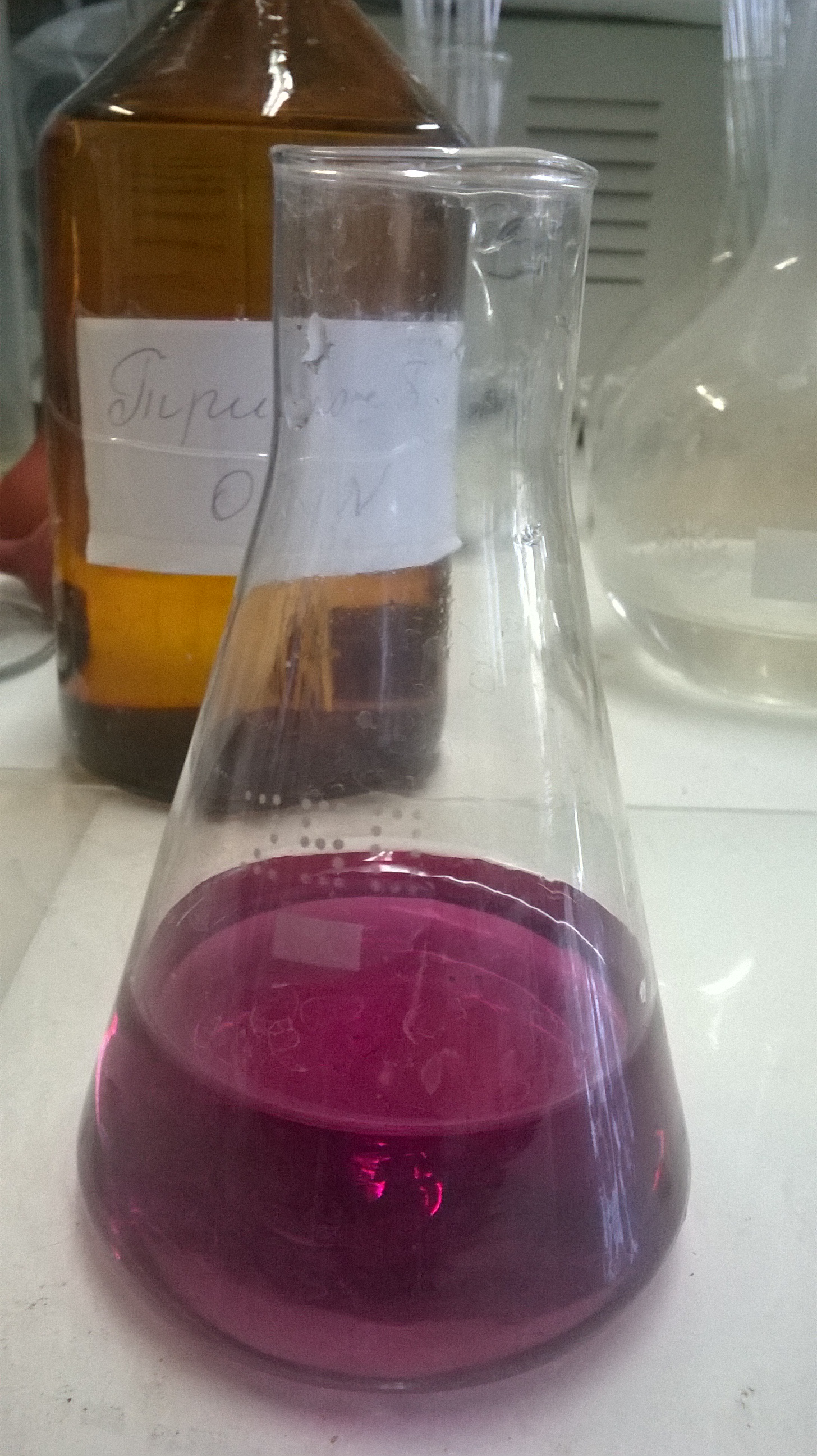

Титрование никеля. Индикатор - мурексид.
(Контроль состава ванны химического никелирования).
