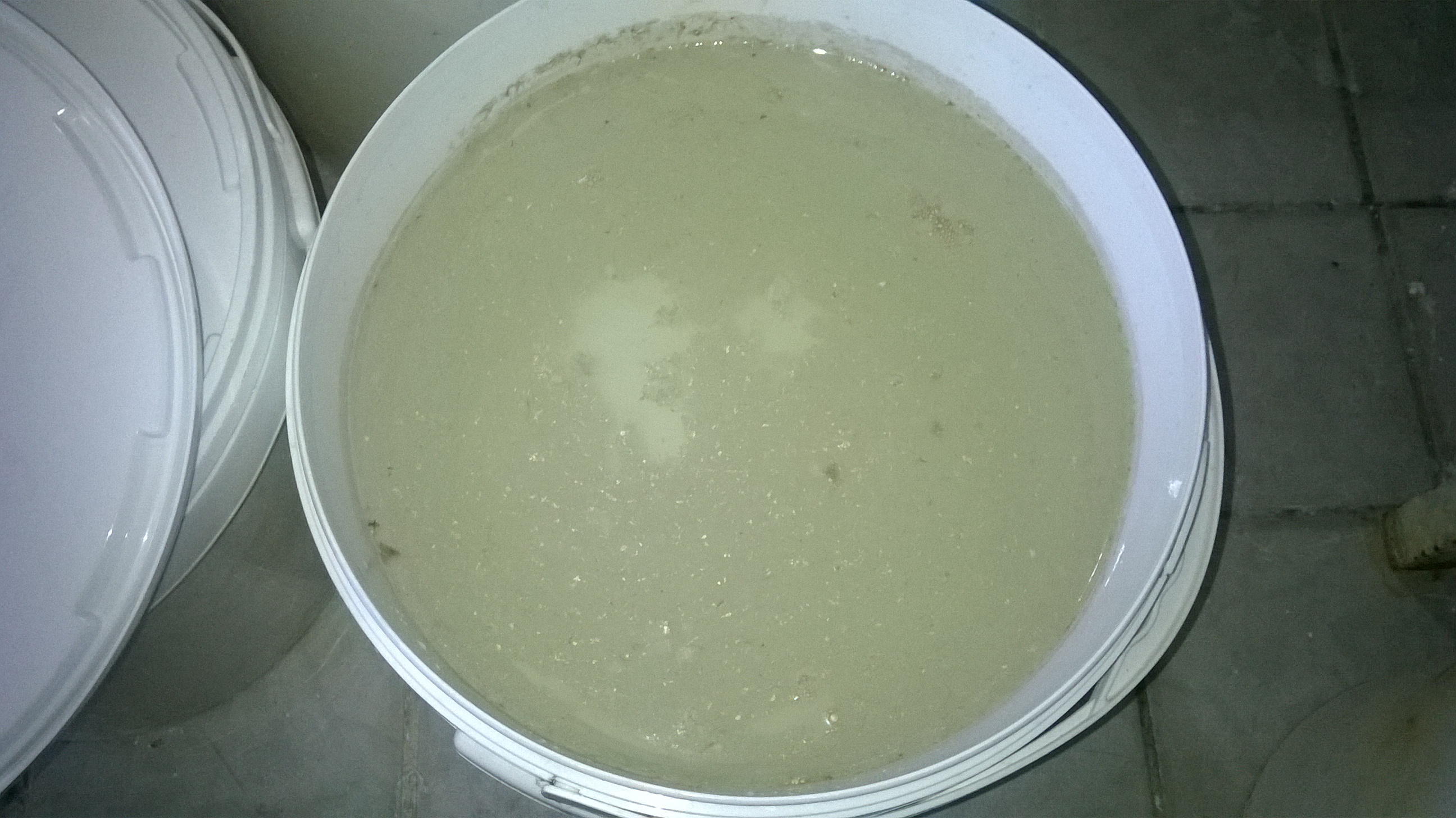

Химическая микробиология:

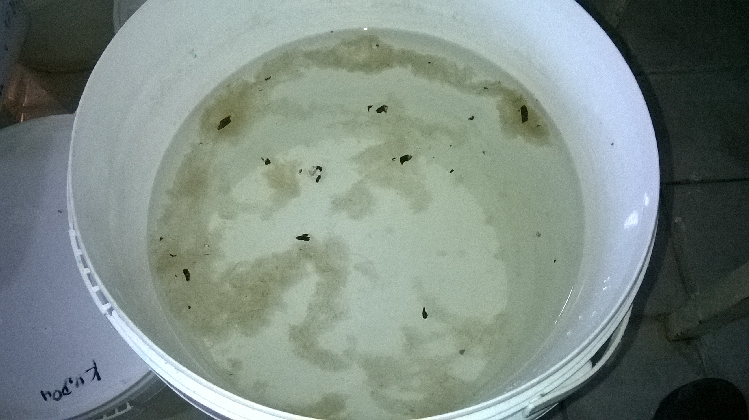

Грибок, который вырос в маточнике фосфатов (гидрофосфат и дигидрофосфат калия).
Сегодня без спроса вылил этот "живой уголок" в раковину - надоело через него переступать.

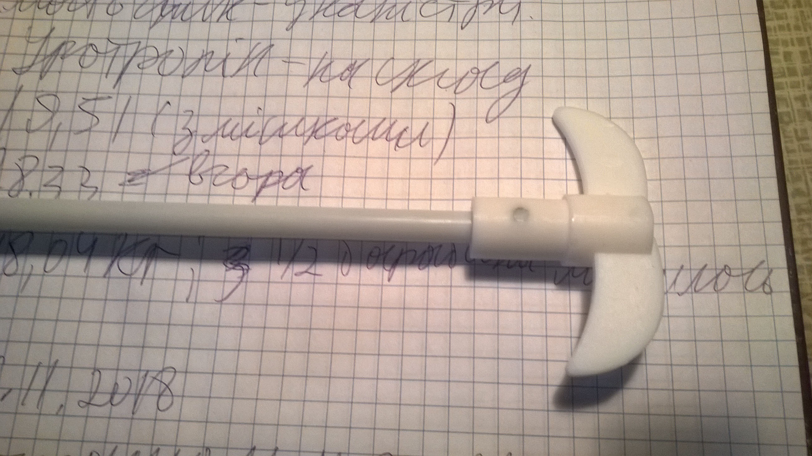

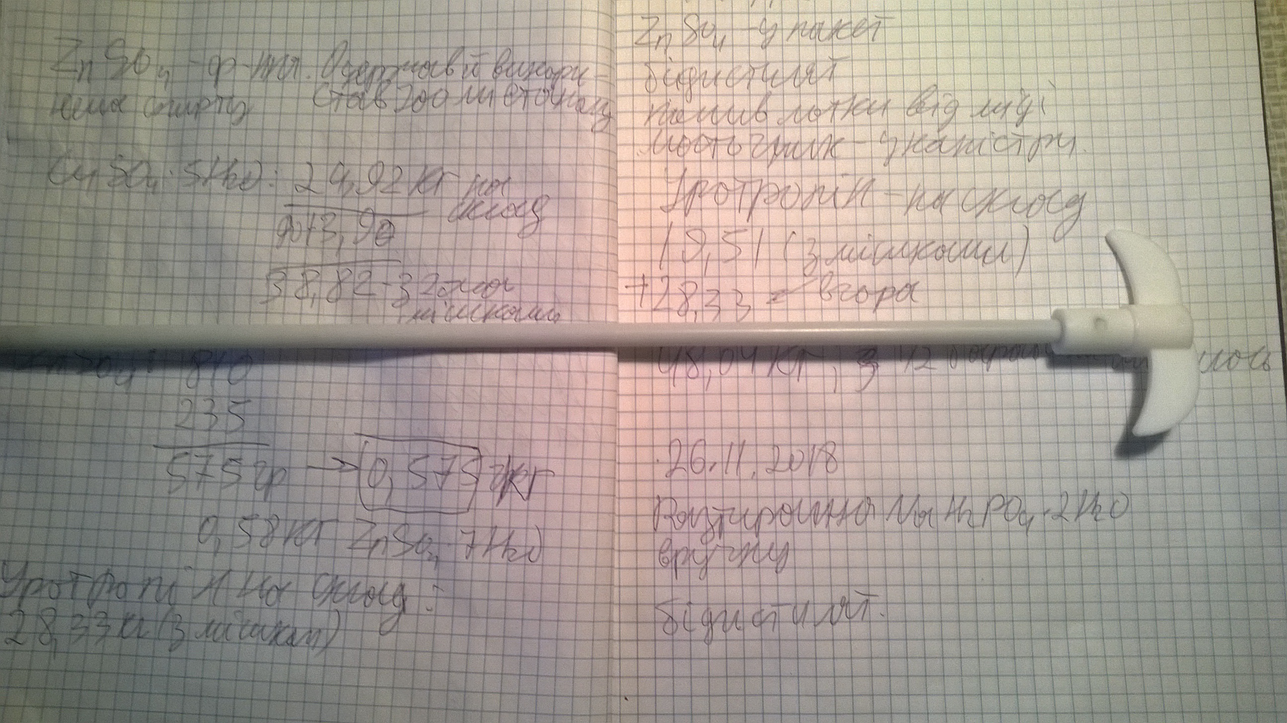

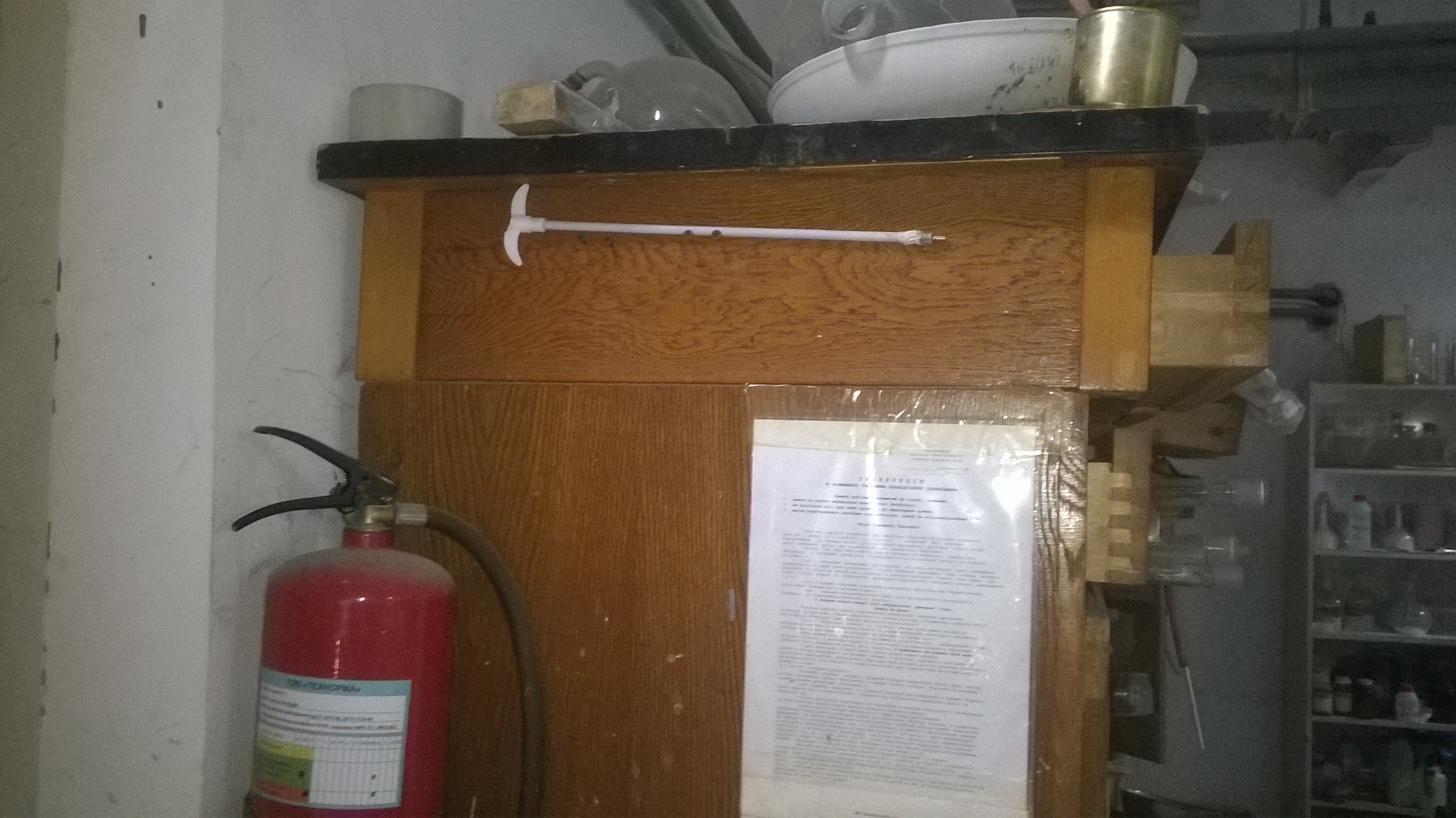

Тефлоновая мешалка (фторопласт-4):
С ней связан показательный, хотя и неприятный случай. Было это в первый или во второй день моей работы в этой лаборатории. Я пришел в комнату, где отаборился 70-летний дед - бывший ТБ-шник Института коллоидной химии и химии воды. Всем своим поведением он пытался показать, что он здесь главный. Через пару дней, правда, оказалось, что комната не его и он здесь на правах перекоти-поле. А вся ответственность - и за комнату и за результат - на мне.
Так вот. Пришел как-то начальник и стал искать тефлоновую мешалку - ту, что на фото: "Она же была где-то здесь!" Дед с холопским запалом стал ему помогать, я смотрел на поиски равнодушно, т.к. еще не ориентировался в комнате, а подхалимствовать начальнику - ниже достоинства. Так и не нашли.
Начальник ушел.
Смотрю, а мешалка висит у всех на виду: на стенке шкафа на гвоздиках.
Говорю деду: "Эта?"
Как он вскочил, как схватил мешалку, как побежал с ней к начальнику!
Со стороны он напоминал охотничью собаку, которая подняла подстреленную утку и с преданным видом бежит искать хозяина. Подхалимство выглядело очень противно.

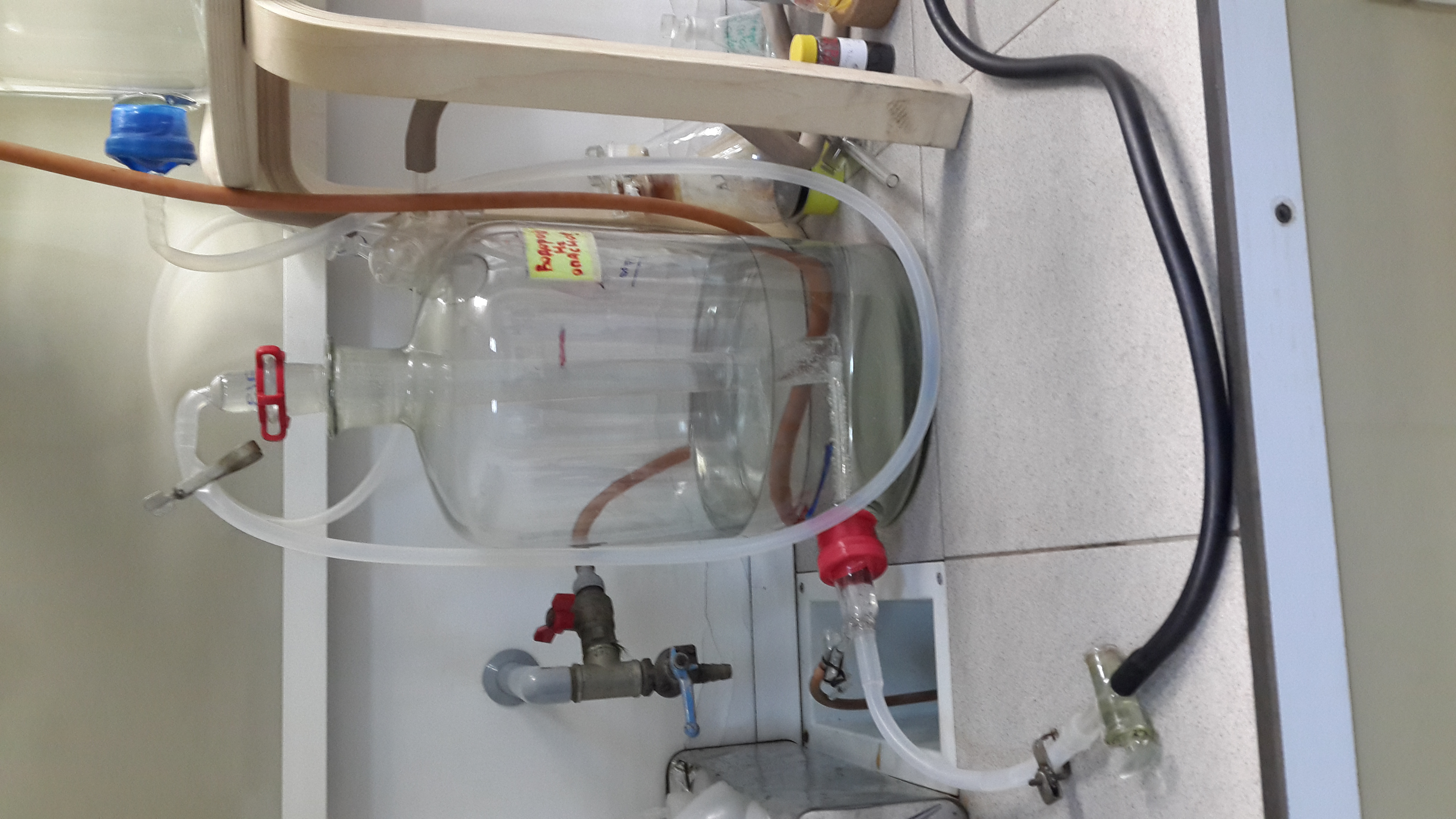

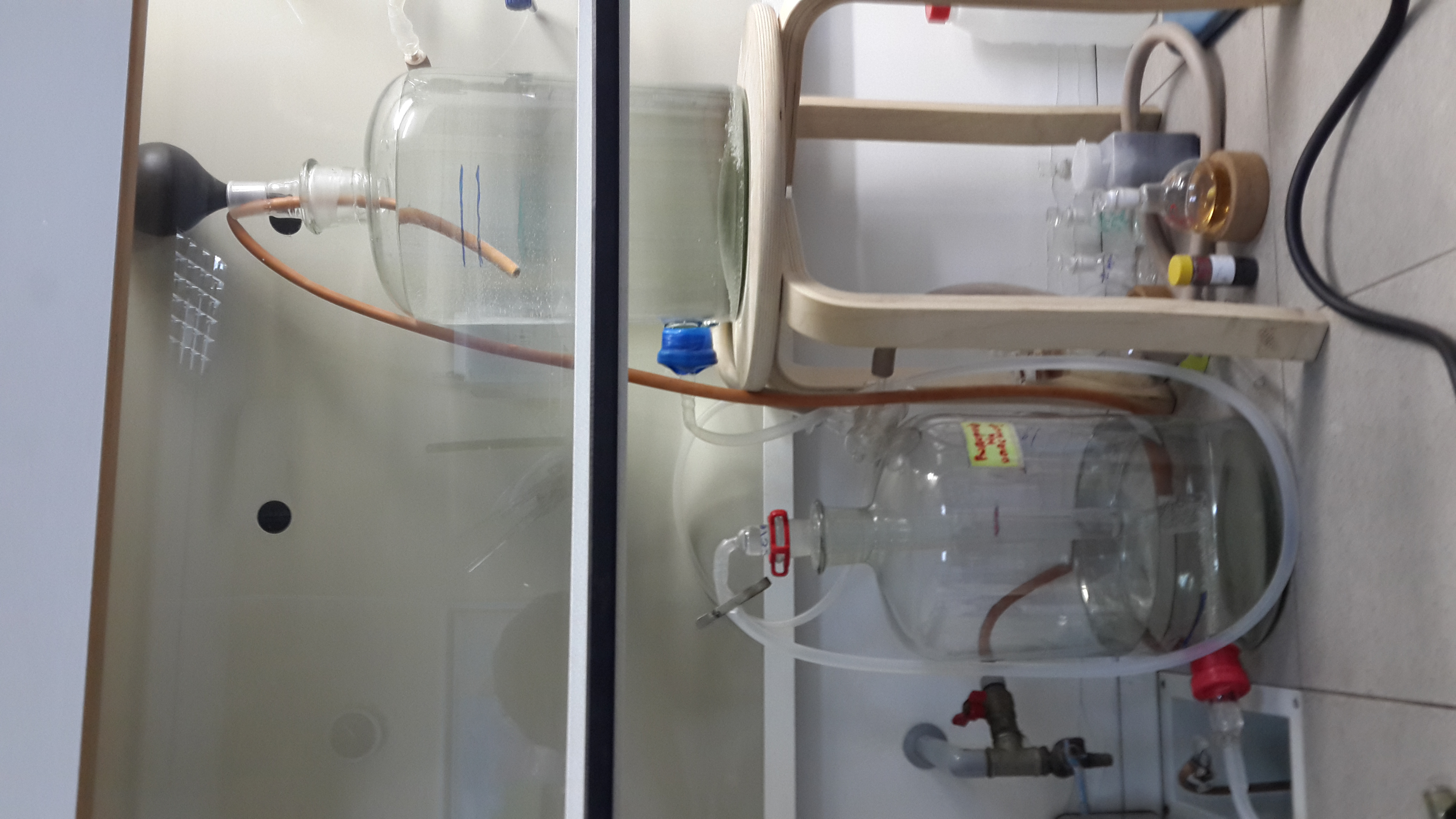

PostPosted: 29 Nov 2018 15:00

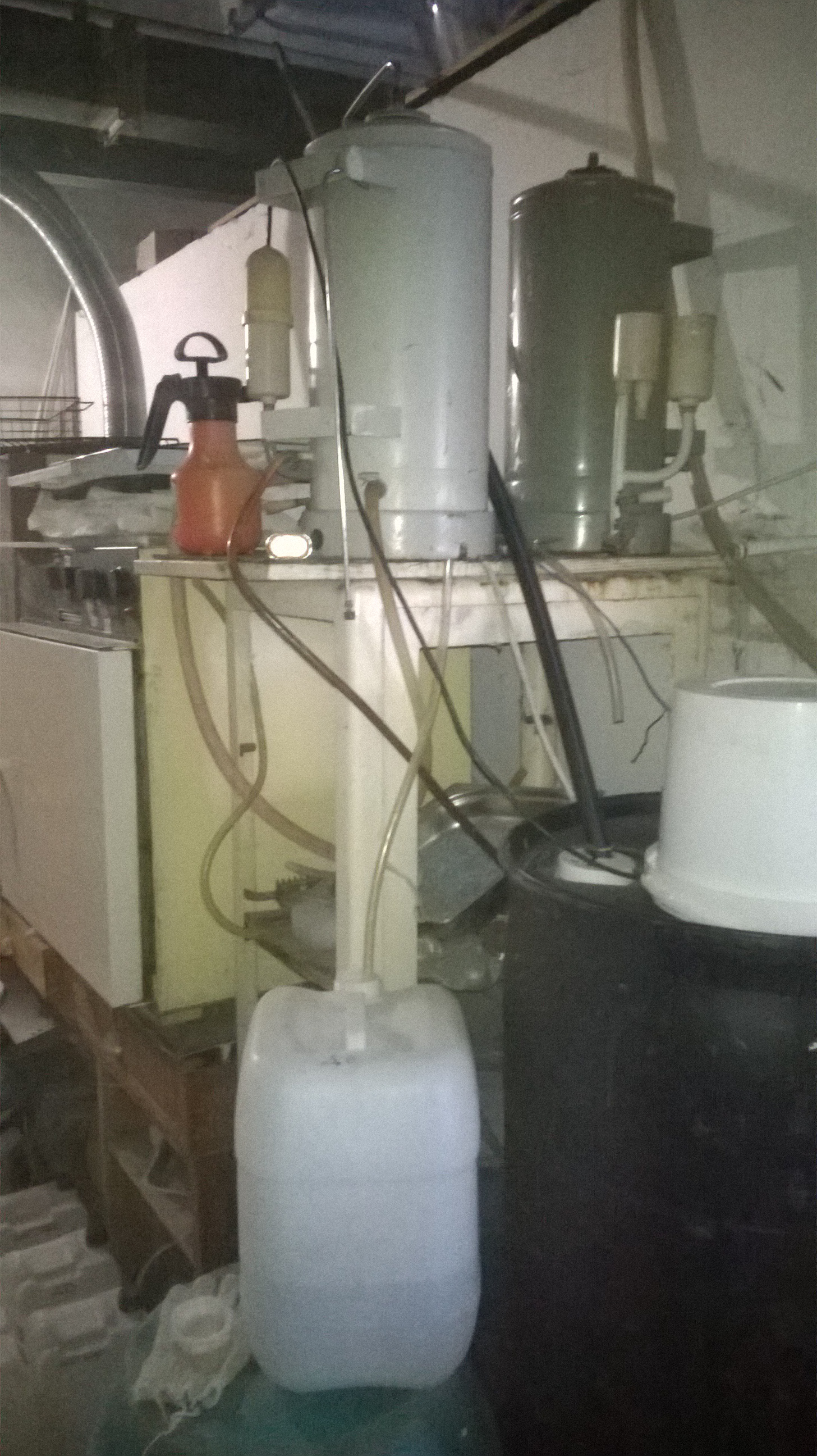

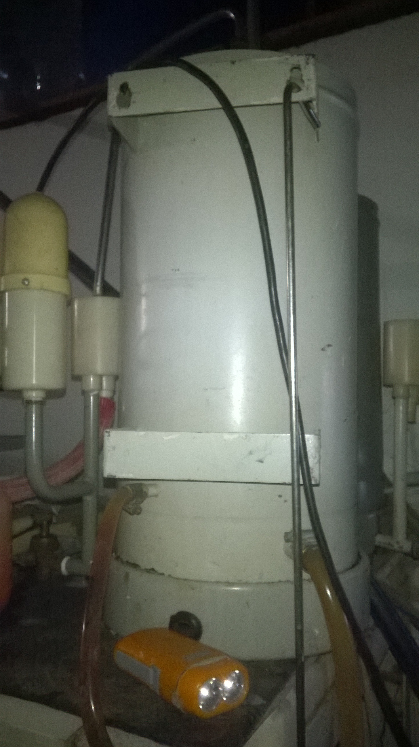

Дистиллятор - включил первый раз за месяц. Для большинства целей здесь используют воду после мембранного фильтра (обратный осмос), но для получения бидистиллята она не подходит - слишком много осадка даже после перегонки первой колбы.

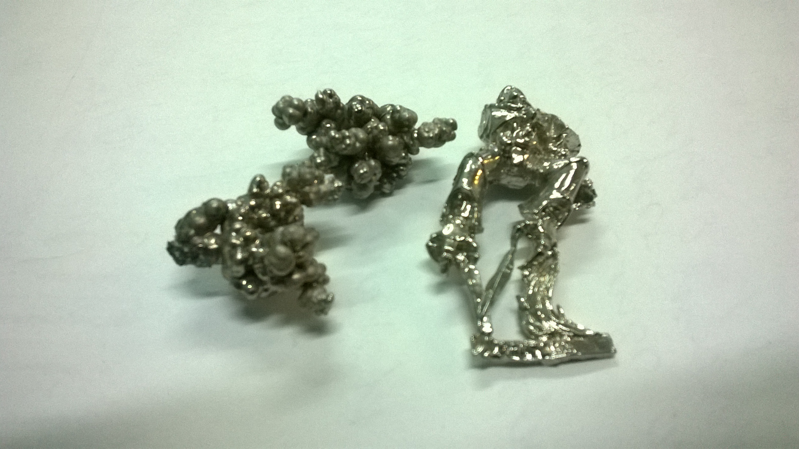

PostPosted: 13 Feb 2019 19:24

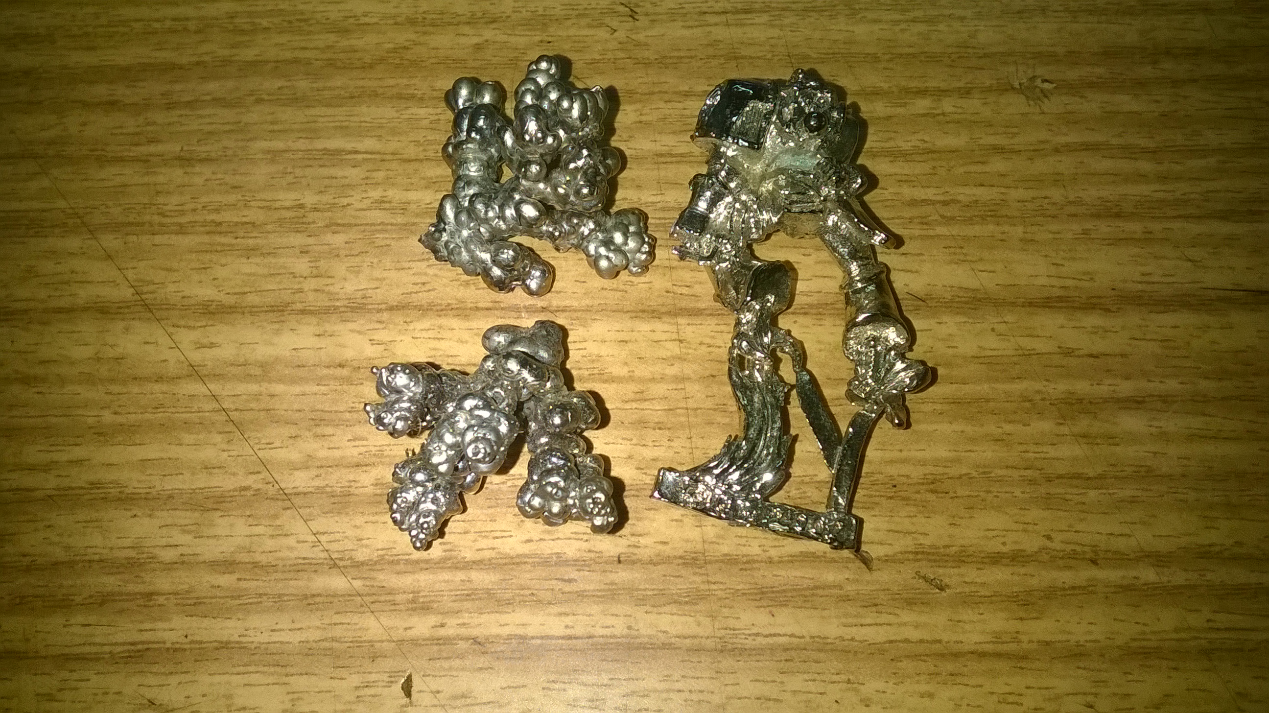

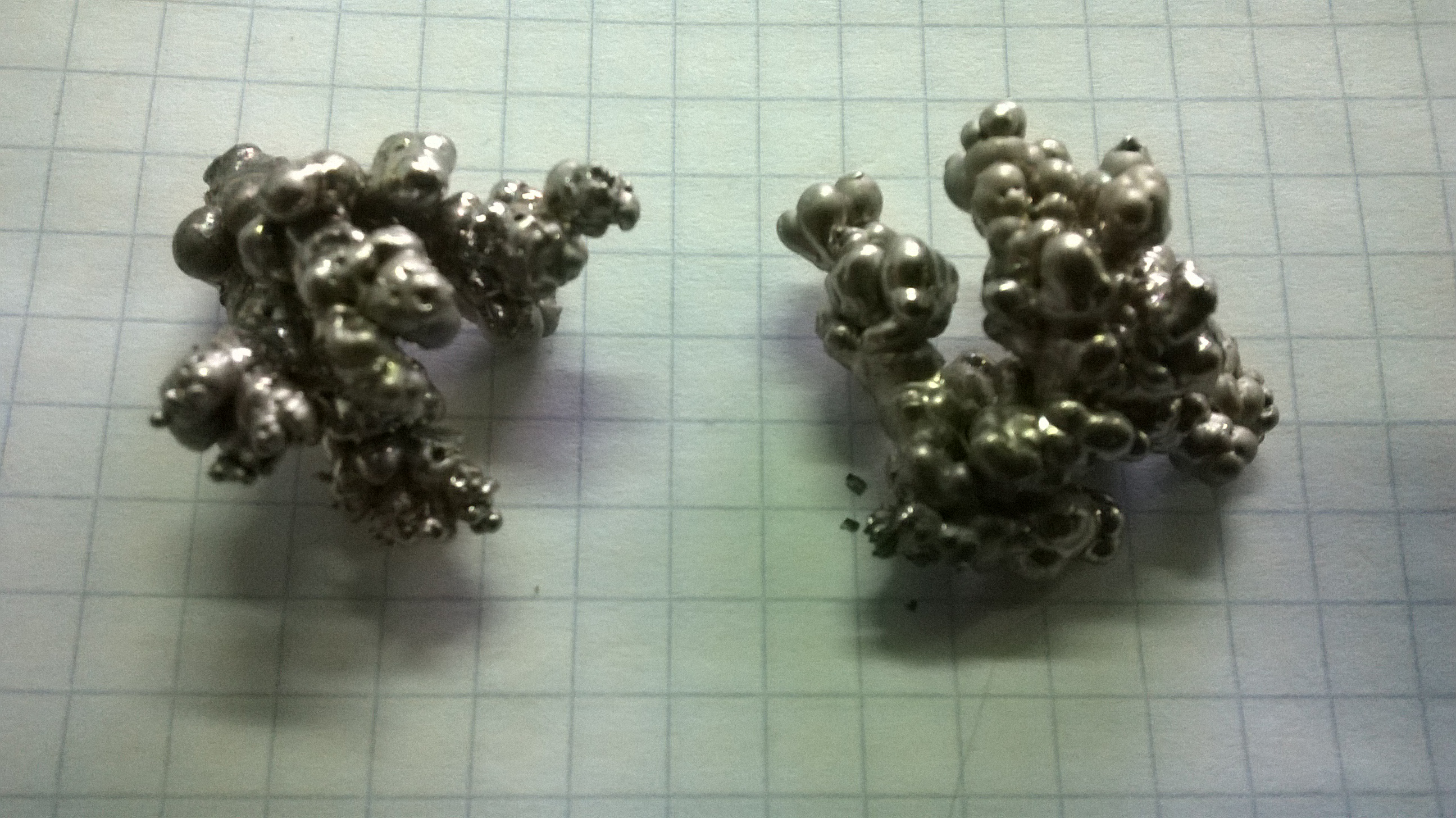

Никель, который образовался в гальванической ванне

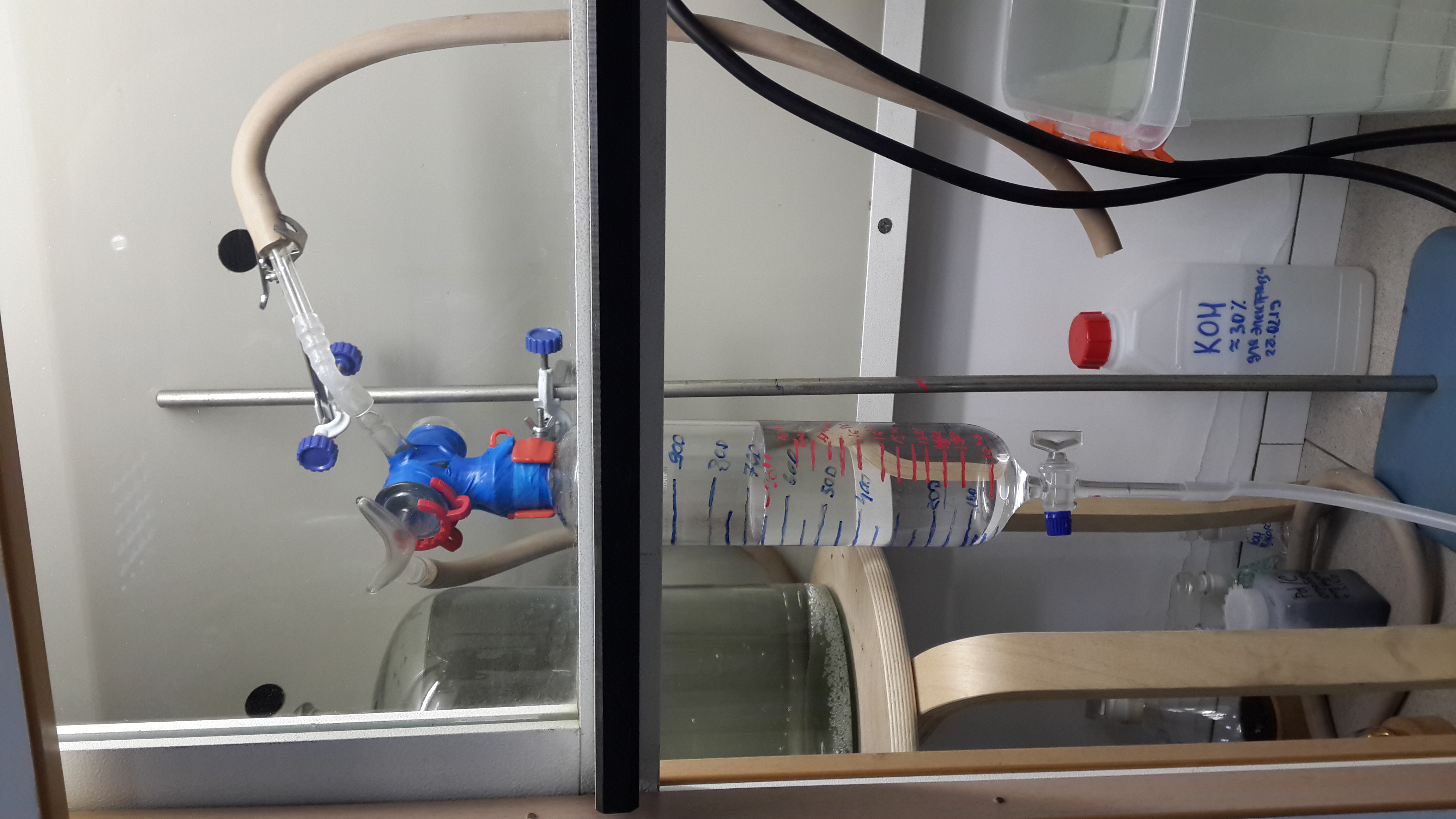

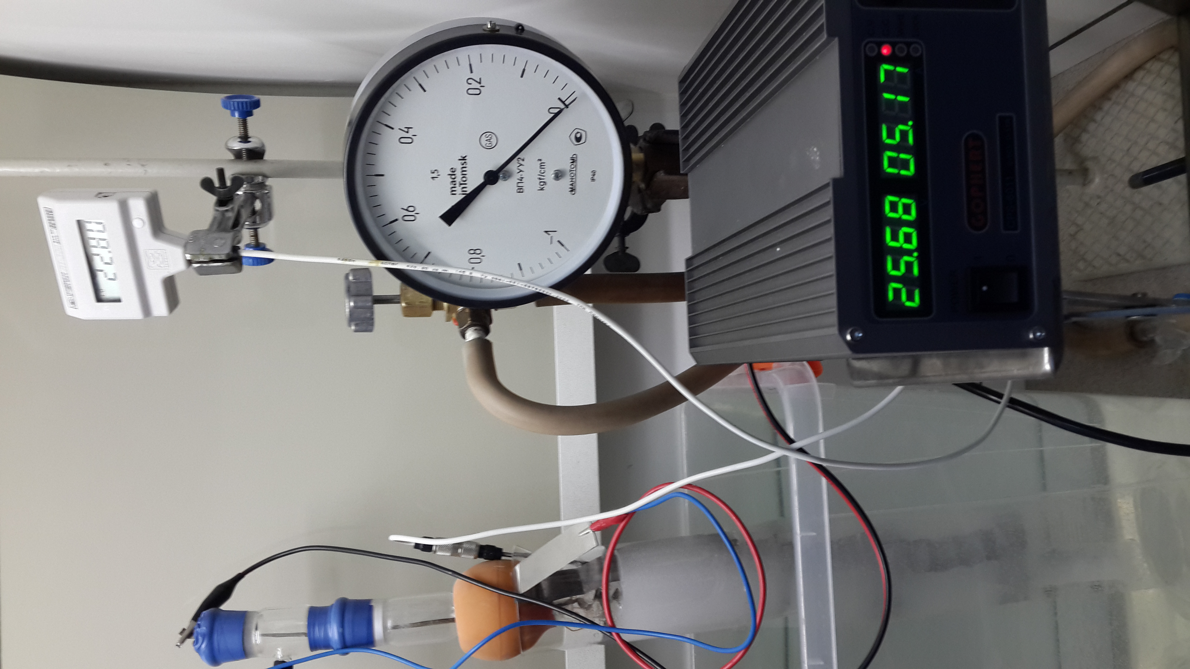

Получение водорода электролизом для каталитического гидрирования при атмосферном давлении.
File comment: Около 2,5-3 часов требуется на заполнение газометра объемом 10-12л.
File comment: Получение водорода электролизом 30% раствора гидроксида калия. Электроды сделаны из никелевой ленты.
PostPosted: 15 Feb 2019 17:18
Joined: 24 Nov 2009 12:57
Posts: 99
Продолжение.
File comment: Наполнение газометра водородом.
File comment: Наполнение газометра водородом. Общий вид.
Краткое описание и комментарии.
Образующийся в процессе электролиза водород собирают в газометр. Водород поступает в газометр через насадку от склянки Дрекселя с краном. При небольшом повороте крана создается сопротивление истечению воды, чтобы сбор газа проходил под небольшим избыточным давлением (несколько мм. водн. ст.). Это подстраховка от некоторой остаточной негерметичности системы.
У этого газа заметная диффузия через обычные резиновые трубки (через силиконовые она еще больше). Лучше их в этом отношении изделия из полипропилена, поливинилхлорида. Хотя по удобству монтажа полимерных трубок на стеклянные отводы, на мой взгляд, эти материалы располагаются в обратном порядке. В идеале рекомендуется максимально, где это возможно, использовать для сборки трубки из стекла. "Дуракастойчивость" прибора при сборке и эксплуатации заметно снижается.
Воду для заполнения прибора ранее использовал отстоявшуюся, но в последние время от доли растворенного воздуха в водопроводной воде избавляюсь при помощи непродолжительного вакуумирования.
При обкатке системы загерметизировал большинство соединений на шлифах сэвиленом (сополимер этилена с винилацетатом, используется для изготовления белых стержней термоклеевых пистолетов).
File comment: Импровизированная газовая бюретка для контроля приблизительного количества поглощенного водорода.
После 3-5 циклов вакуумирования и запонения водородом реакционной колбы (не показана) заполняют водородом (вытесняя воду) мерник. Включают перемешивание реакционной массы и начинают гидрирование.
ПС.: я правильно понимаю, что все фотографии ориентируются на форуме вдоль горизонтальной оси, а в режиме просмотра отображаются как было изначально?

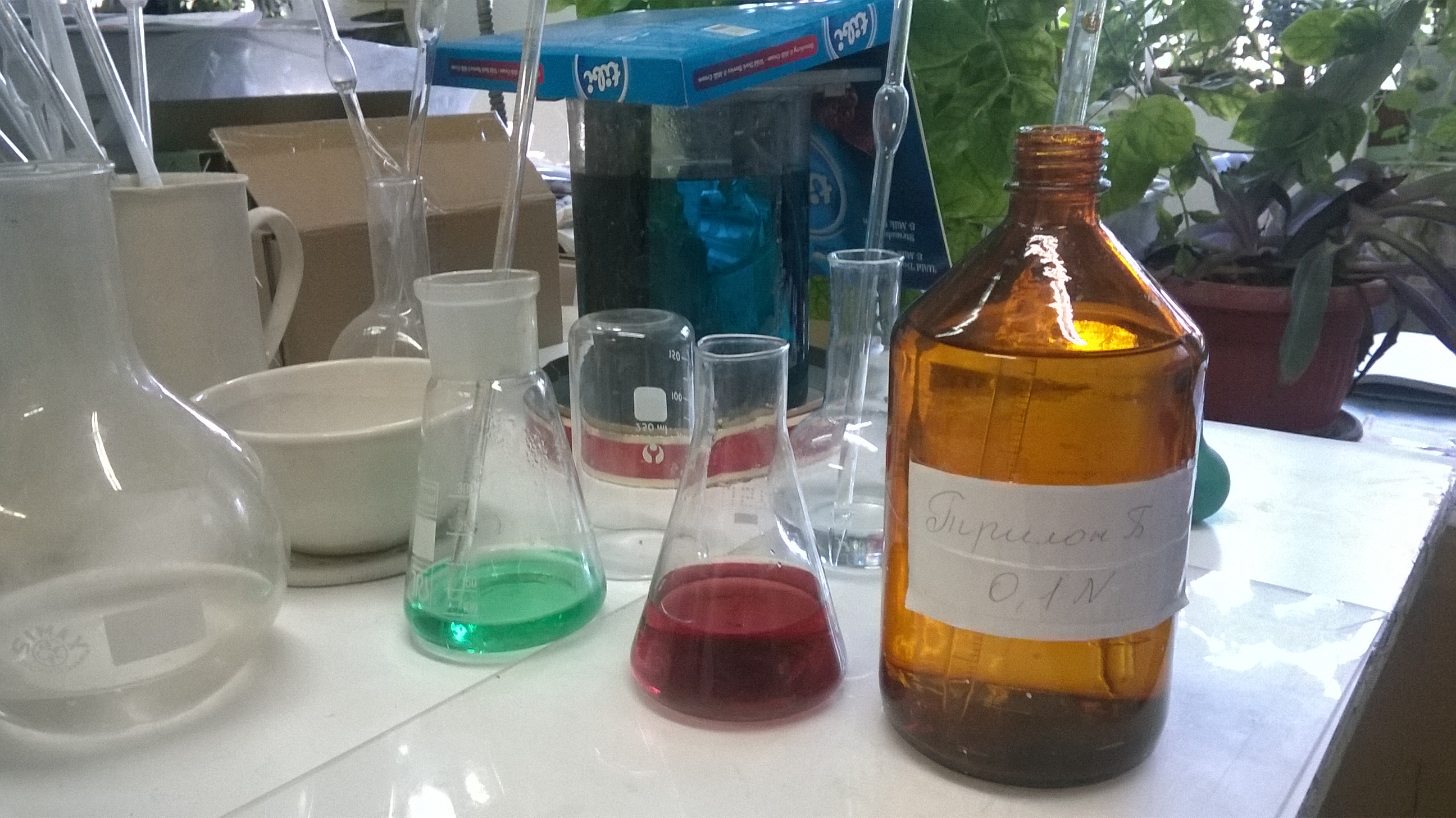

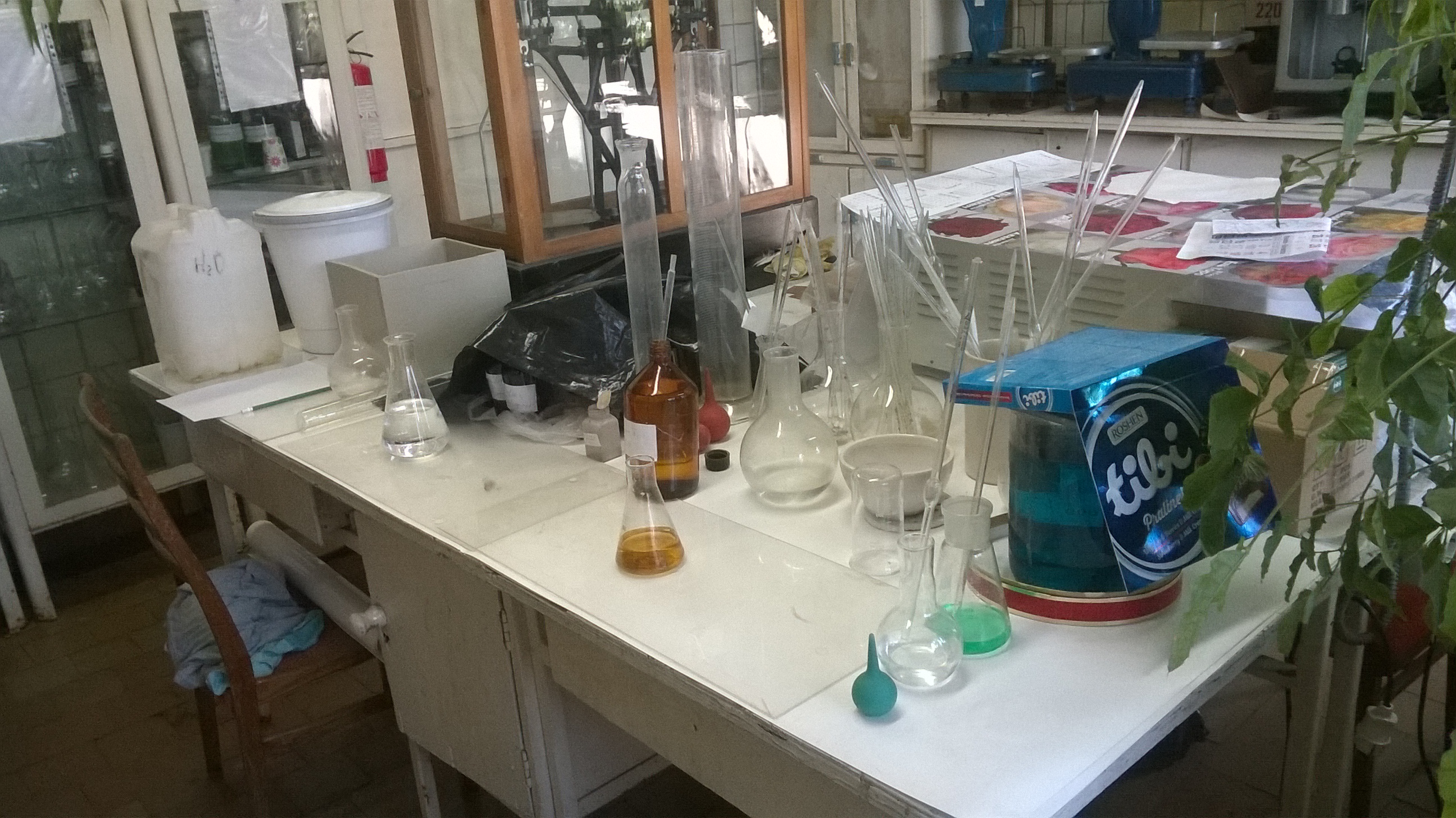

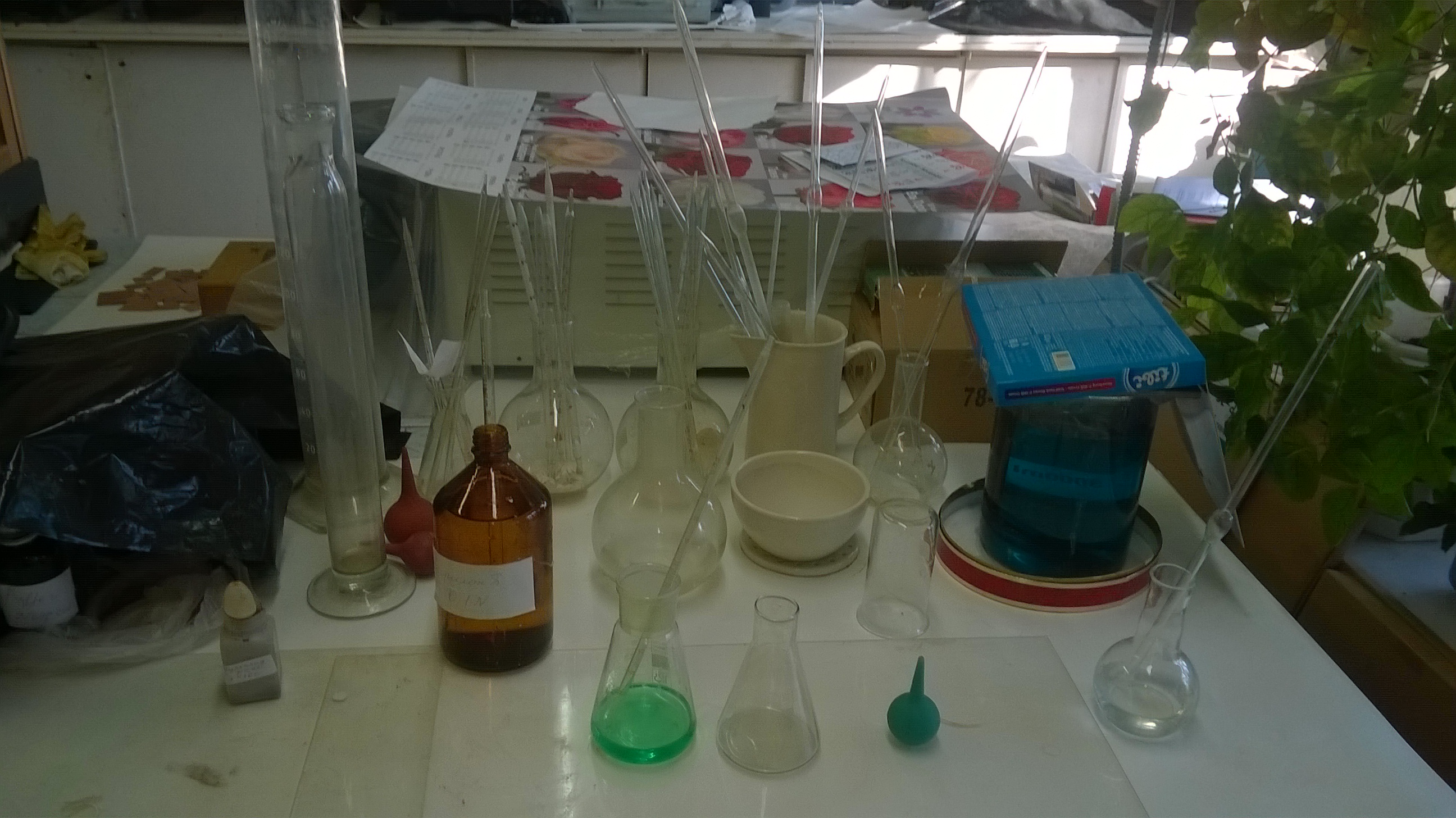

Титрование никеля. Индикатор - мурексид.

(Контроль состава ванны химического никелирования).

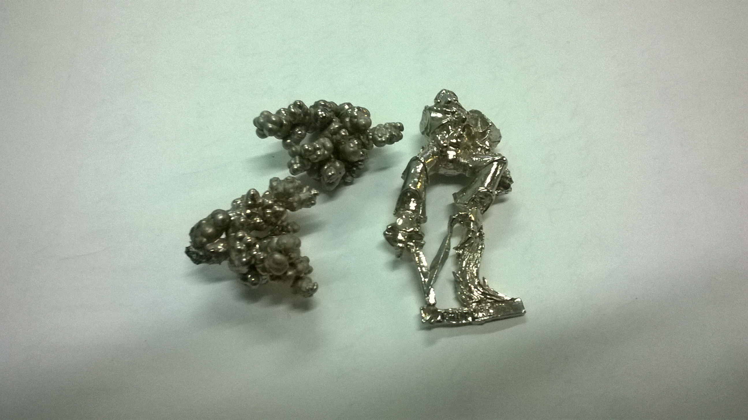

Еще пару фоток металлического никеля:

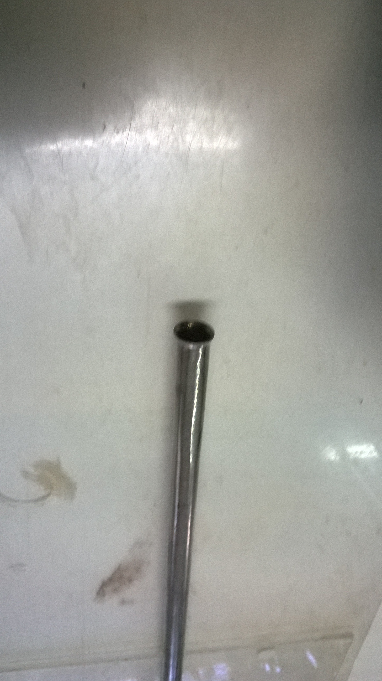

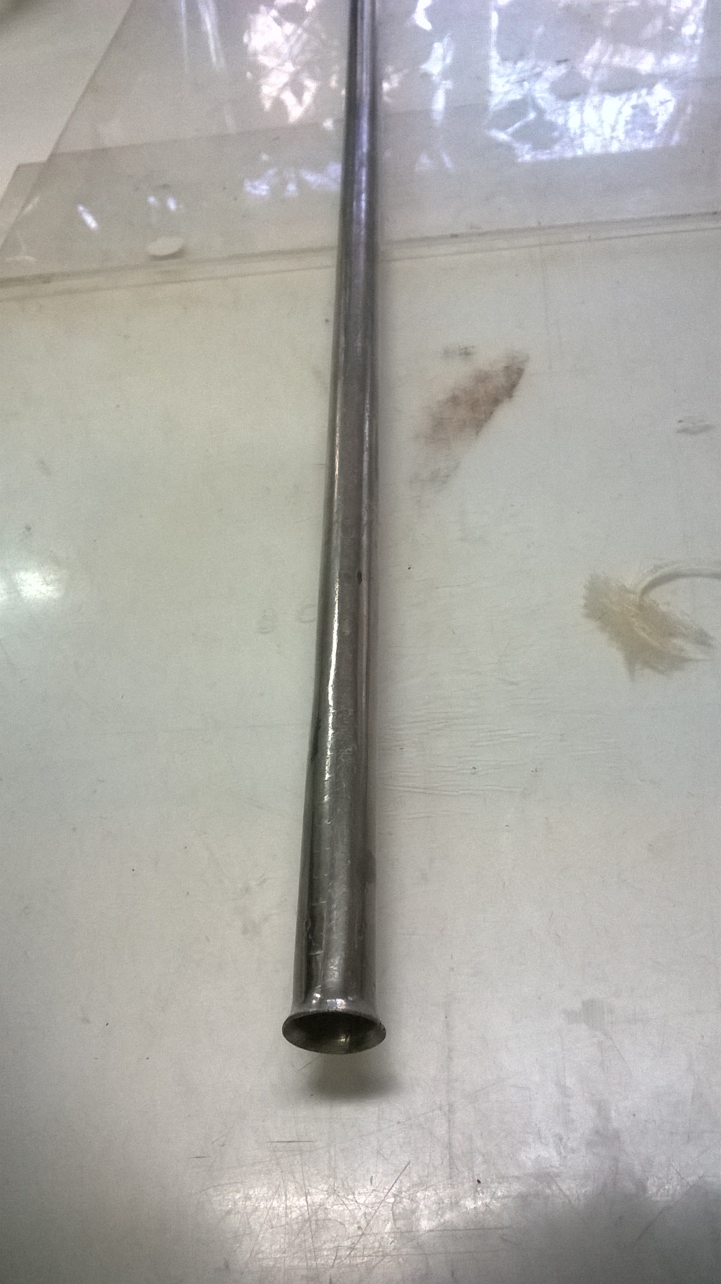

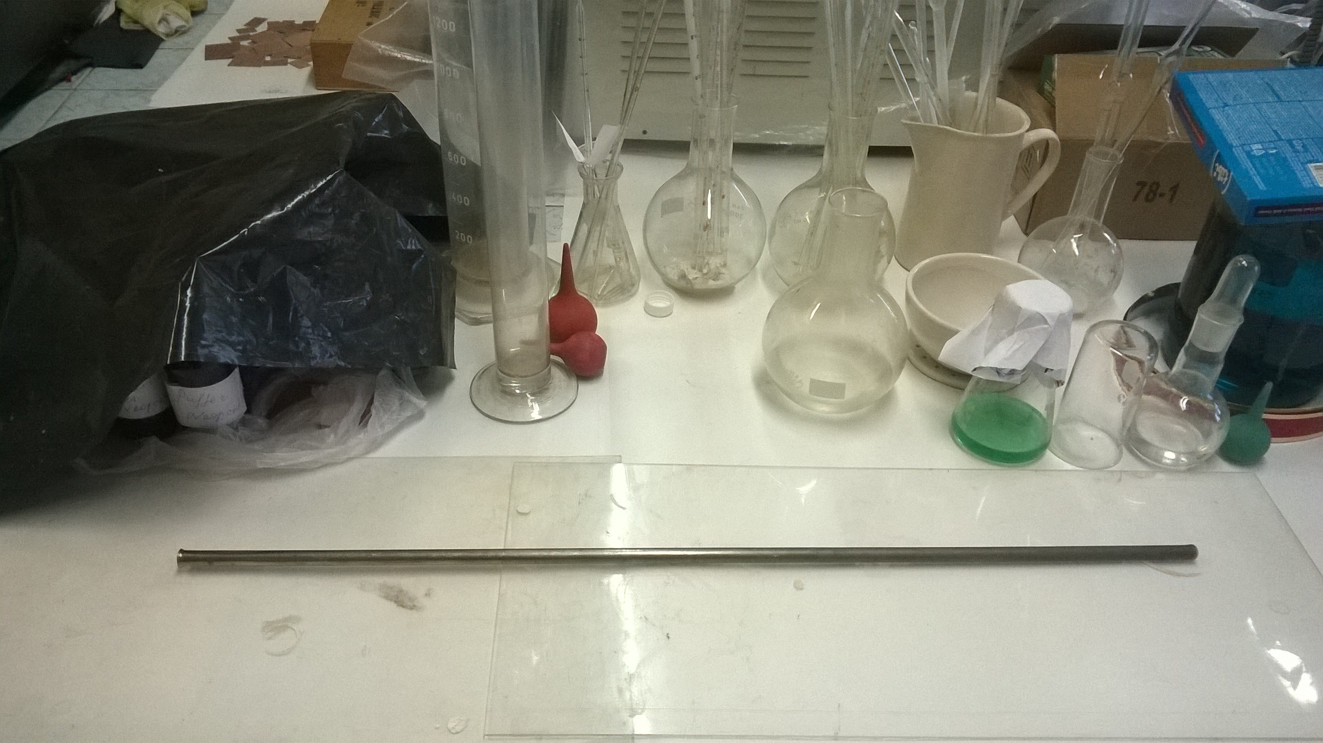

Титановый пробоотборник. Трубка. С одной стороны развальцованная, с другой - отверстие сужено. Этим отборником набирают растворы из гальванических ванн на анализ. Вчера начальник сказал отобрать пробу из ванны химического никелирования. "И чтобы анализ был после обеда!" А методики еще не поставлены, да и сама лаборатория в нерабочем состоянии: как моя предшественница делала анализы - могу догадываться. Скорее всего, она не имела особой потребности делать анализы: будучи химиком-аналитиком по штату, фактически она выполняла работу технолога - вносила добавки для поддержания работы ванн. На основе прошлых анализов, а то и - внешнего вида электролита она уже знала, чего, сколько и куда нужно добавлять. От меня же хотят именно анализов потому что они давно здесь не делались и потому что химик и не имею опыта работы гальваником (именно на эту работу они мечтают меня припахать).
Так вот: прибегает начальник и тащит меня отбирать пробу из ванны химического никеля.
Я думал: и чем же его оттуда отбирать? Есть битые пипетки и бюретки. Выбрал пипетку на 50 мл с отбитым носиком (целую - жалко). В последний момент старший технолог, словно прочла мои мысли, и успела сказать: "Владимир Николаевич, возьмите титановый пробоотборник". Я его давно приметил, но проигнорировал, думая, что это сталь. А почему не спросил у начальника? Он - менеджер и сам не знает (хотя и по специальности технолог-гальваник).
фото - см. пост ниже.
PostPosted: 19 Feb 2019 15:57
Пробоотборник из титана
Прошу прощения за задержки с фотографиями
(в лаборатории были небольшие разборки с технологом на тему, кто в комнате главный; объснил немолодой женщине, что она неправа...)
