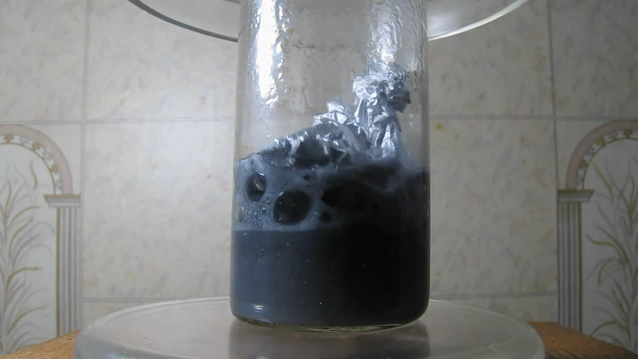

Алюминиевая фольга и соляная кислота
Aluminium foil and hydrochloric acid
http://chemistry-chemists.com/N4_2020/C ... -P9-1.html

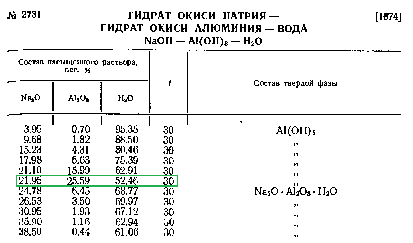

Кучу книг понаизучал на эту тему. Карбонизация в домашних условиях - уж больно хлопотное это дело. А вариант "просто добавь воды" или "подожди" заинтересовал.
Чтобы рассчитать массы навесок из опыта №1 воспользовался строкой из таблицы:

Согласен: карбонизация - не для дома (да и в промышленности она - не супер). Привел из сентиментальности - когда-то в институте учили технологию алюминия. Не пригодилось.
Не захочет выпадать - добавить: либо недостаток кислоты, либо солей алюминия.

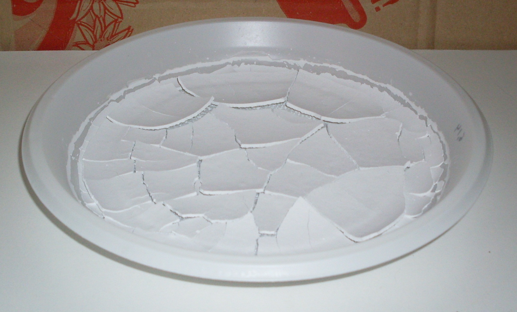

А вот что получилось из эксперимента №2:
Порошок - Al2O3*nH2O. Его масса - 30.8 г. Чему равно n - не совсем понятно. Наверно, следует прокалить этот порошок для вычисления n.
При n=3 выход Al(OH)3 составляет 55,7 %.

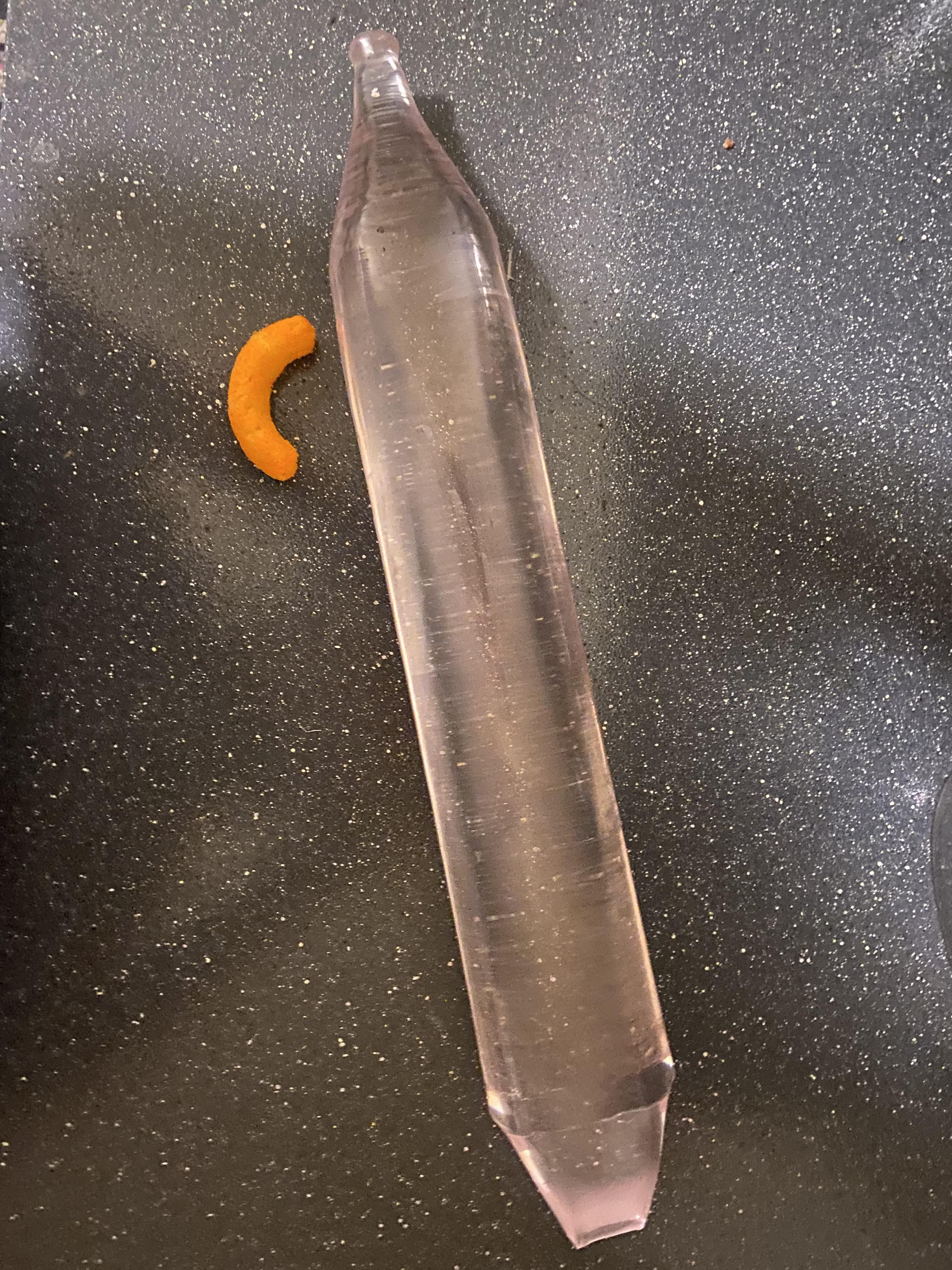

Сапфировая буля весом около 5 кг
(для сравнения рядом сірная слойка Cheeto)
Буля (от англ. boule) — монокристаллический слиток, изготовленный синтетическим способом

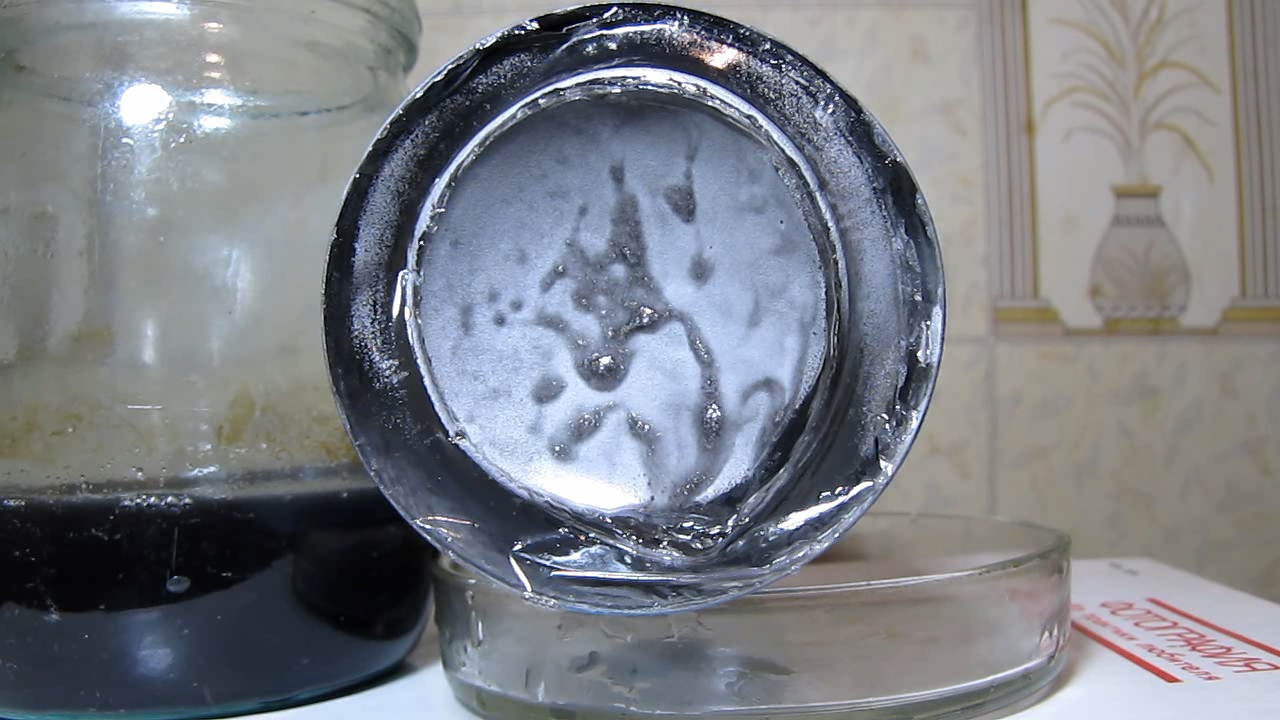

Лимонная кислота и алюминий (химический детектив)
Citric acid and aluminum (chemical detective novel)
http://chemistry-chemists.com/N4_2021/C ... -P8-1.html

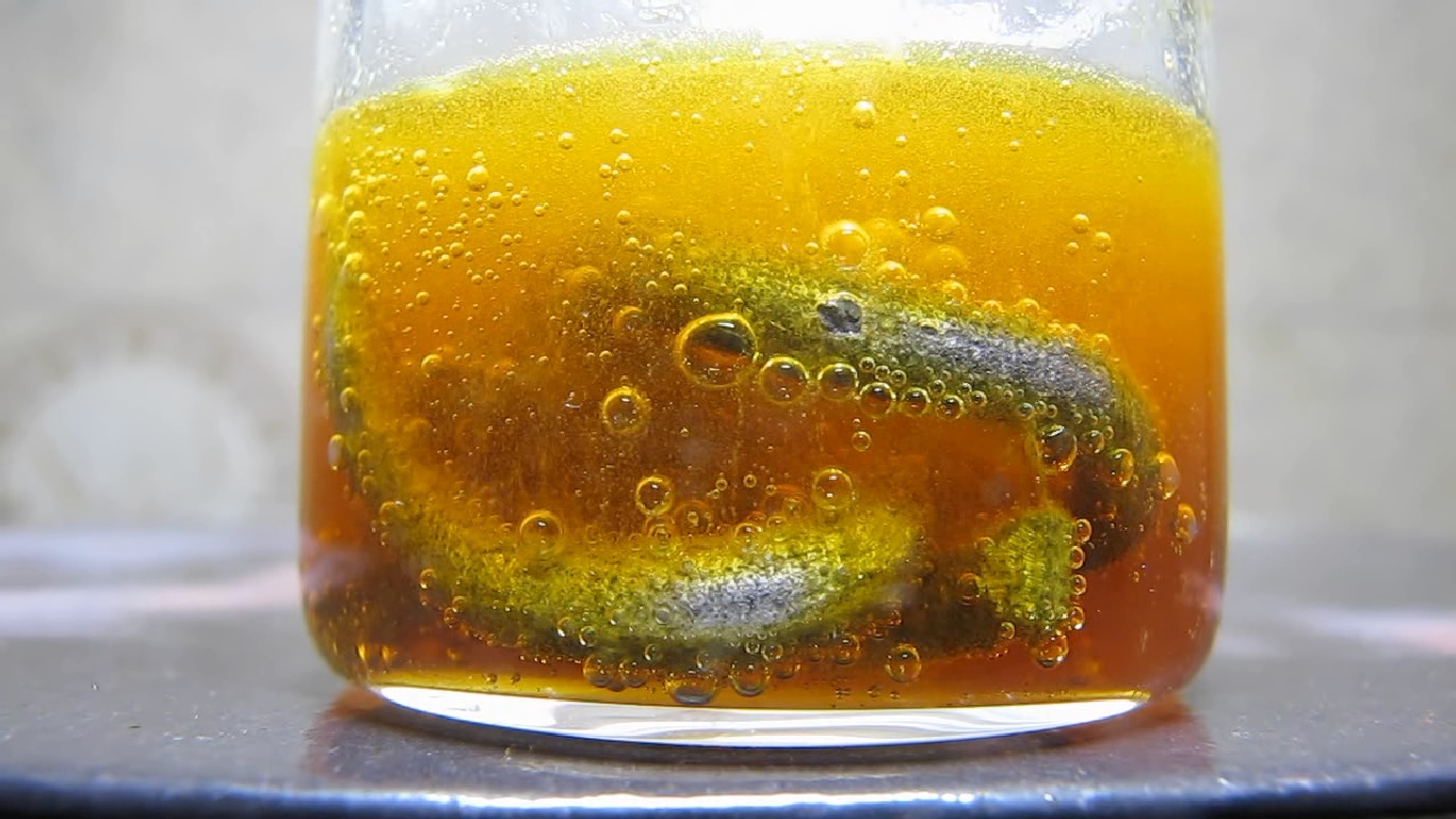

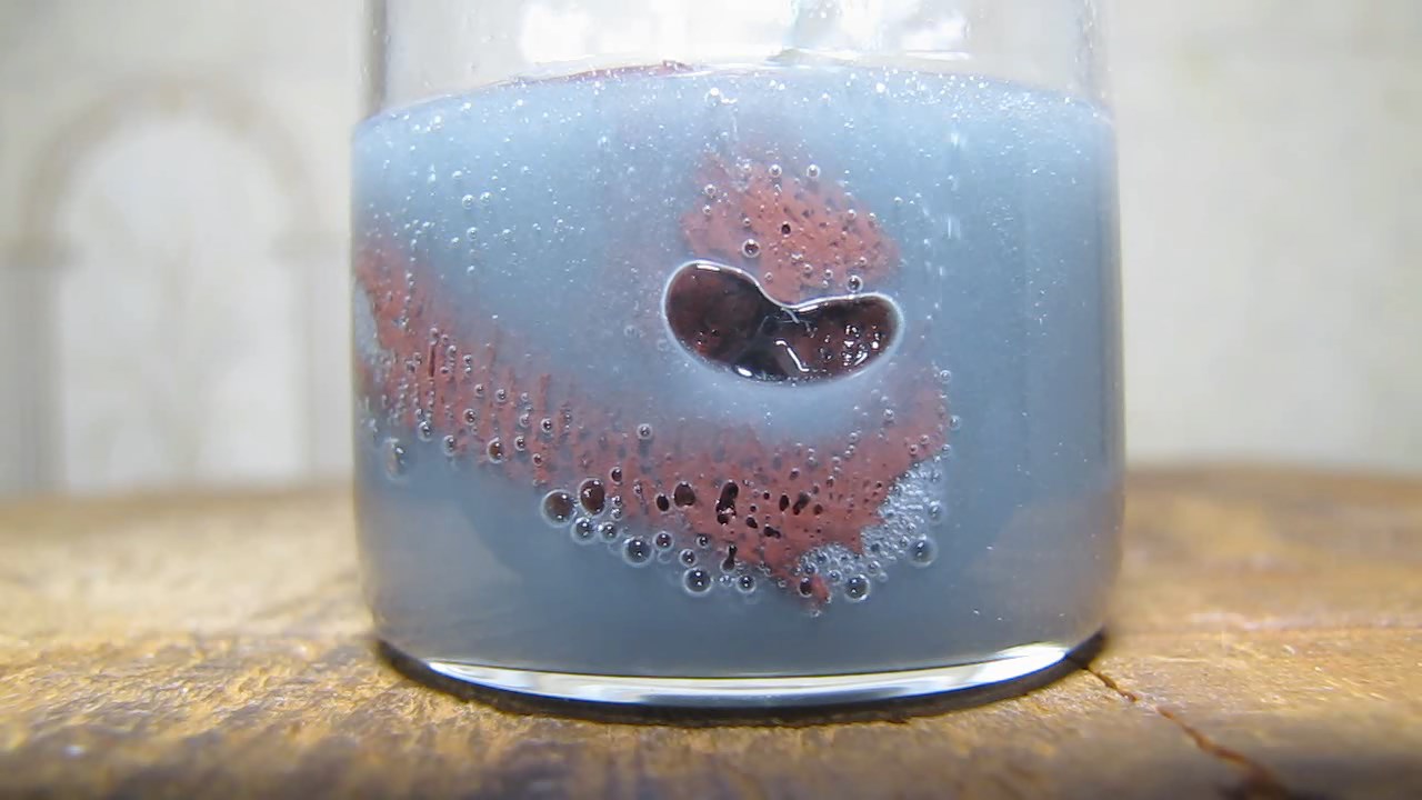

Эксперименты с алюминием ч.1 / Experiments with aluminium
Лимонная кислота, сульфат меди и алюминий: добавь хлорид / Citric acid, copper sulfate and aluminium: add chloride
http://chemistry-chemists.com/N1_2022/C ... -P1-1.html
Citric acid_copper_sulfate-aluminium_add_chloride-28.jpg [ 104.87 KiB | Viewed 19362 times ]

Алюминий и хлорид железа (III) / Aluminium and iron (III) chloride
http://chemistry-chemists.com/N1_2022/C ... .html#1002
Почему такая бурная реакция?
У каждого есть свои способности!
 Post subject: Re: Алюминий, его соединения и сплавы
PostPosted: 21 Oct 2021 19:41
Posts: 69225
Не такая и бурная, скорее - средняя. Алюминий - активный металл. Обычно он защищен оксидной пленкой, которая мешает его взаимодействию с разными веществами, но хлорид-ион (из хлорида железа) способствует разрушению оксидной пленки. А раствор хлорида железа (III) имеет кислую среду. Благодаря этим двум факторам алюминий реагирует с раствором FeCl3 с неплохой скоростью.
Еще лучше на него действует смесь хлоридов меди (II) и железа (III) (думаю FeCl3 + CuSO4 - тоже подойдет).

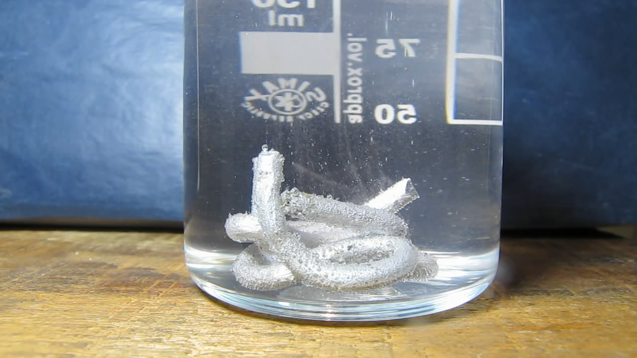

Experiments with aluminium beverage cans / Эксперименты с алюминиевыми пивными банками
Metallic aluminium and potassium hydroxide - pt.1 / Металлический алюминий и гидроксид калия
http://chemistry-chemists.com/N2_2023/C ... P13-1.html
