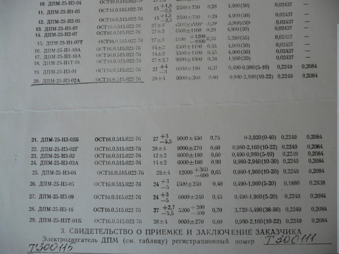

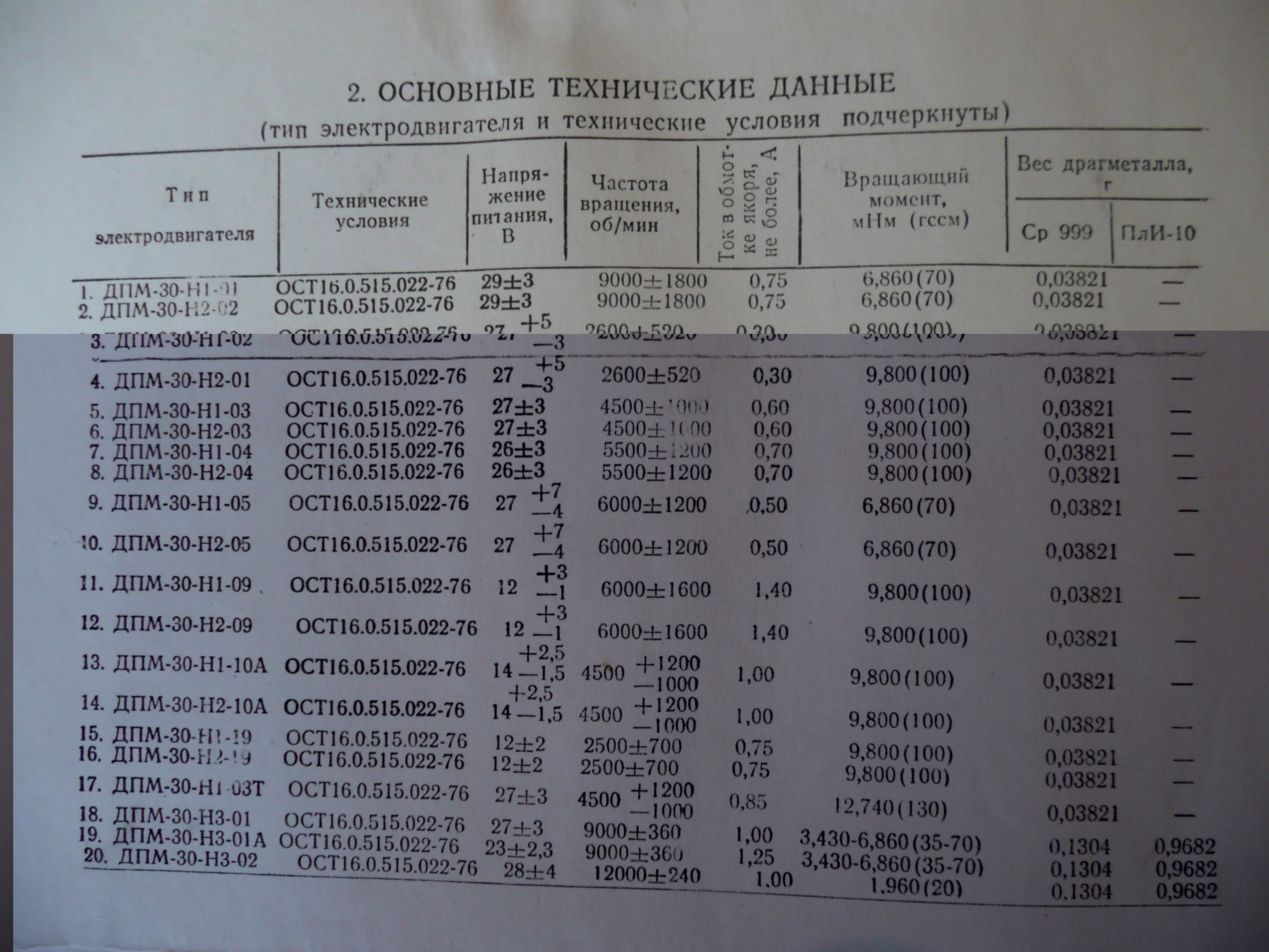

Немного не в тему.
"Бытовым источником" платино-иридия можно считать некоторые двигатели для авиа- и космоса( см. на барахолках
Думаю, металл сидит в токосъёмниках тахогенераторов или т.п.

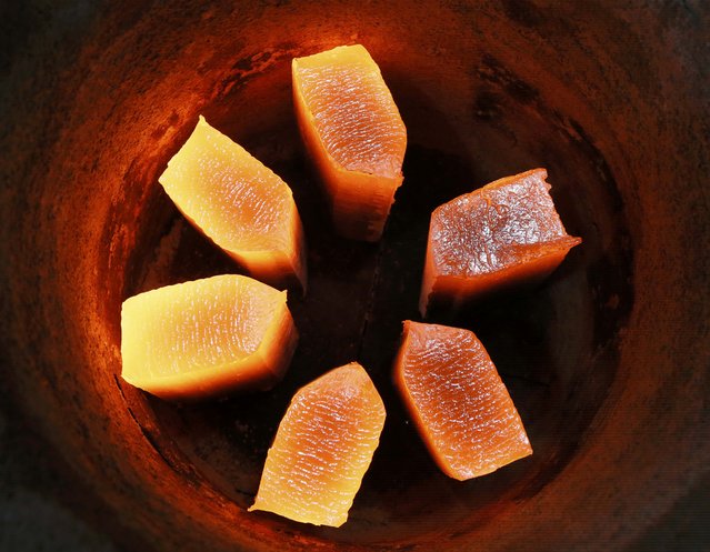

Ingots of 99.98 percent pure platinum are heated in a crucible before the mechanic processing at the Krastsvetmet non-ferrous metals plant, one of the world's largest producers in the precious metals industry, in the Siberian city of Krasnoyarsk, Russia, March 9, 2017. (Photo by Ilya Naymushin/Reuters)

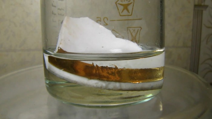

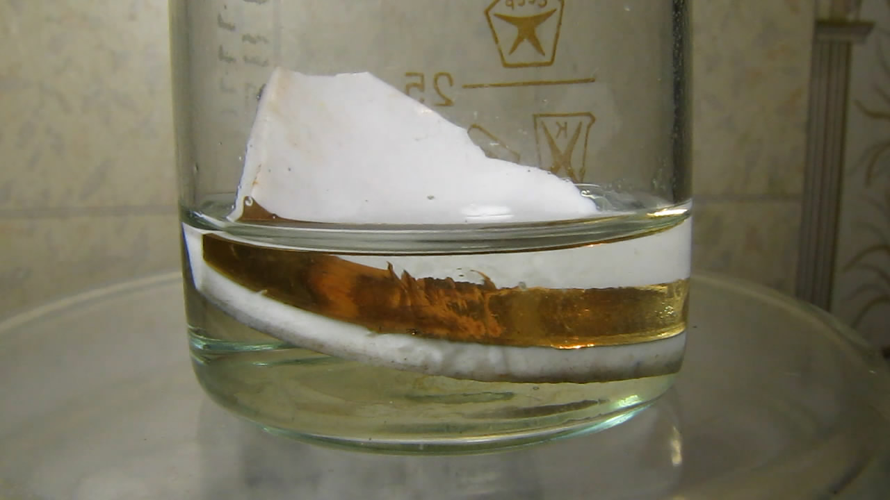

Posts: 69242
Золото, соляная кислота и пероксид водорода
Gold, hydrochloric acid and hydrogen peroxide
http://chemistry-chemists.com/N2_2017/C ... -P8-1.html
Video

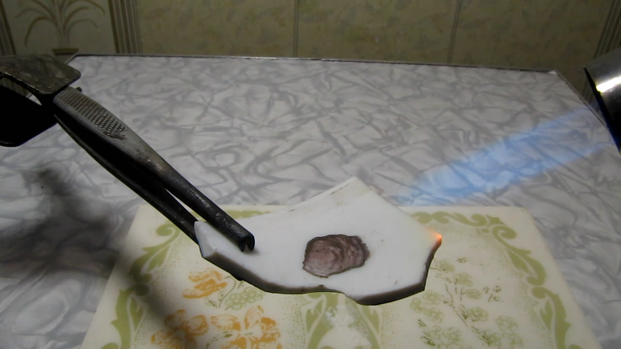

 Post subject: Re: Серебро, золото, платиновые металлы (химия, выделение)
PostPosted: 30 Mar 2017 07:53
Posts: 69242
Термическое разложение золотохлористоводородной кислоты H[AuCl4]
Thermal decomposition of chloroauric acid H[AuCl4]
http://chemistry-chemists.com/N2_2017/C ... .html#1002
Video
