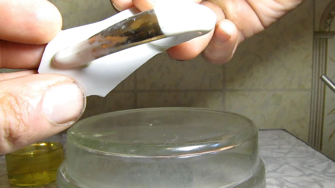

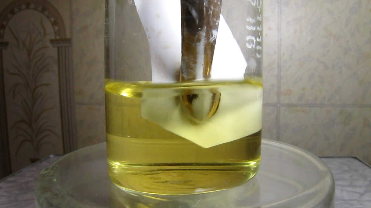

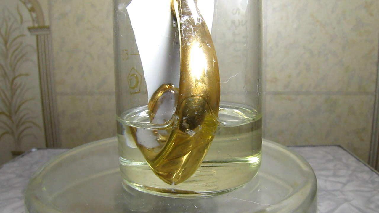

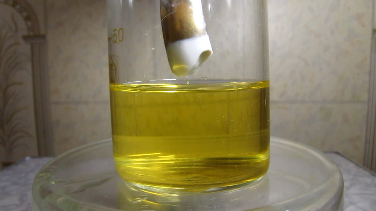

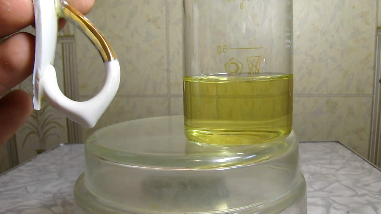

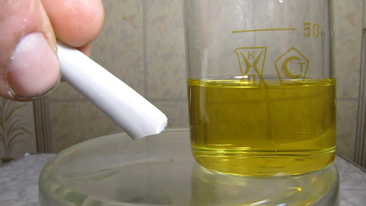

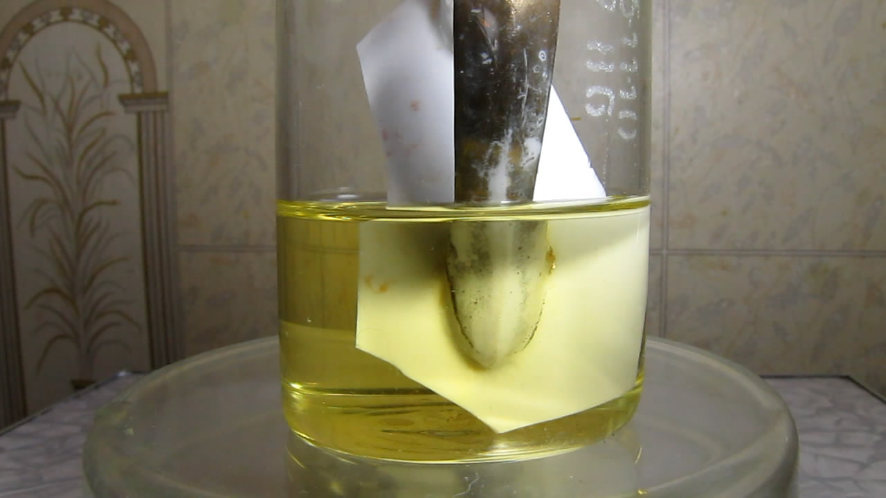

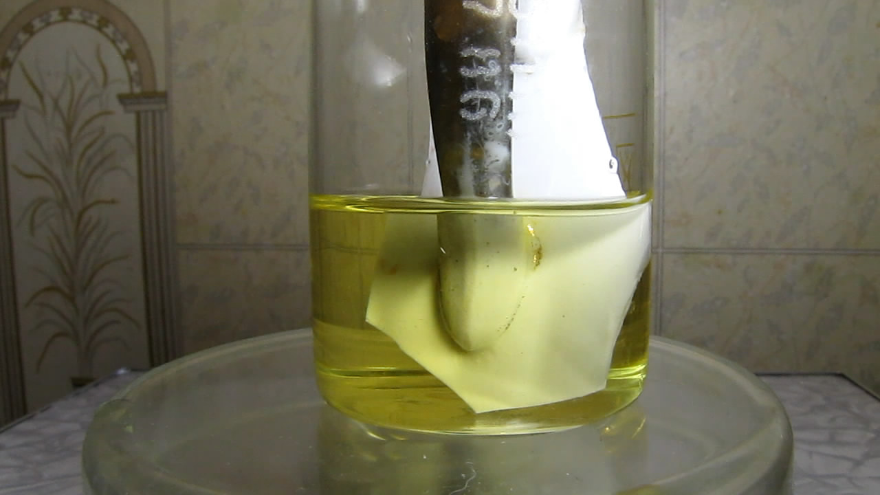

Металлический титан также переходит в раствор под действием смеси серной кислоты и пергидроля: перекись водорода в данном случае играет роль комплексообразователя. В среде соляной кислоты аналогичной реакции не происходит, поскольку хлороводород и пероксид водорода реагируют в растворе с образованием хлора. Как оказалось, титан в водной среде не боится хлора (как и многих кислот). Зато благодаря образованию свободного хлора смесь пергидроля и концентрированной соляной кислоты способна растворять даже золото. Про этот факт я много раз читал и слышал от коллег, но провести опыт ни разу не пробовал. Пришло время устранить это безобразие. Золото - металл дорогой, но для нашего эксперимента хватит небольшого кусочка битой посуды с позолотой (чашка, тарелка и т.п.). Кусочек фарфора с позолоченной линией я поместил в стакан и залил примерно 10 мл концентрированной соляной кислоты (для реакции кислоты необходимо гораздо меньше, но пришлось добавить сколько жидкости, чтобы она покрыла позолоту). Разумеется, золото в соляной кислоте не растворилось - не было никаких признаков реакции. Добавил в стакан по каплям 1.5 мл пергидроля. Позолота начала "таять", начиная с краев, и вскоре исчезла: тонкий слой золота быстро растворился в смеси соляной кислоты и перекиси. Остался только белый фарфор. Появился отчетливый запах хлора, раствор стал зеленым (цвет хлорной воды), началось активное выделение пузырьков газа. Причем, к моменту, когда началось бурное образование пузырьков газа, последние остатки позолоты уже исчезли. Стакан пришлось выставить за окно, чтобы не дышать хлором. Такие опыты необходимо проводить под вытяжкой или на открытом воздухе. 2HCl + H2O2 = Cl2 + 2H2O 3Cl2 + 2Au + 2HCl = 2H[AuCl4] |

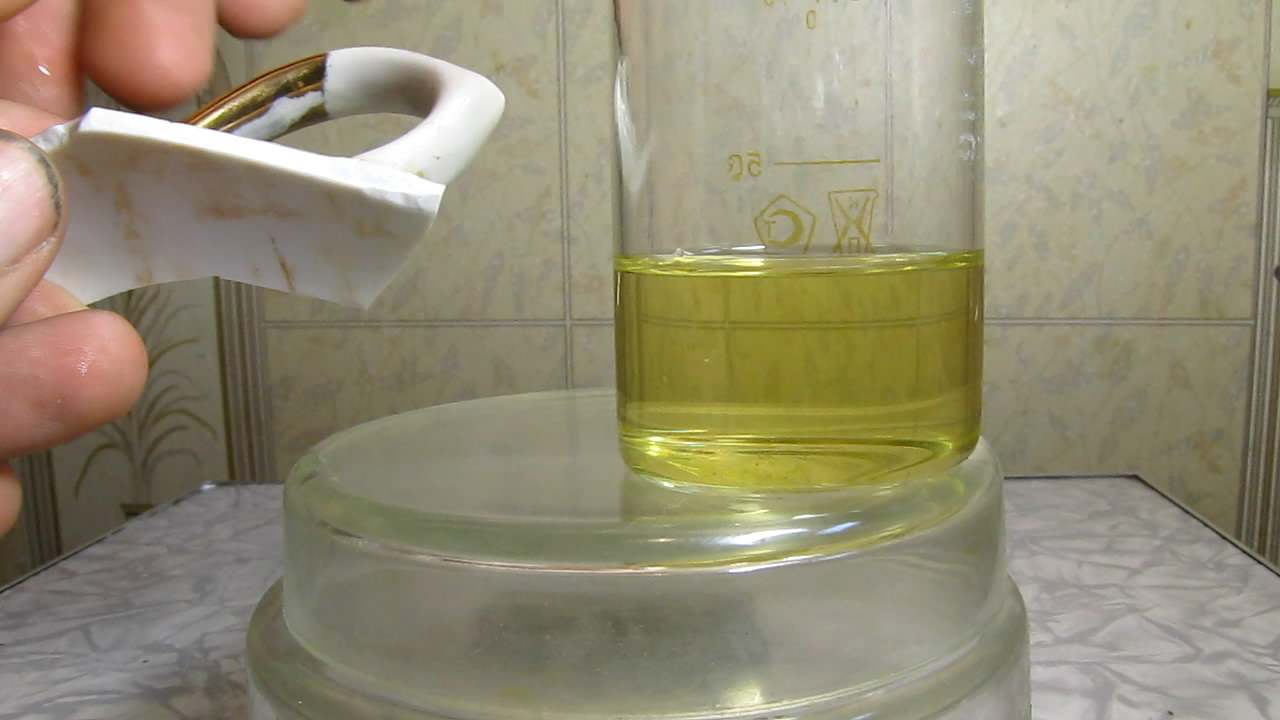

После растворения золота в смеси концентрированной соляной кислоты и пергидроля образовался зелено-желтый раствор, который сильно пах хлором. Чтобы хлор выветрился, поставил его на сутки за окно. Через сутки запах хлора ослаб, но был все еще заметным. Перелил раствор в выпарную чашку и оставил медленно испаряться при комнатной температуре. Через несколько дней объем жидкости сильно уменьшился, запах хлора уже не ощущался (только слабый запах соляной кислоты). На дне чашки собрался желтый раствор, чуть выше - желтое твердое вещество. Это и есть золотохлористоводородная кислота H[AuCl4] (она же - тетрахлороаурат(III) водорода, или золотохлороводородная кислота).

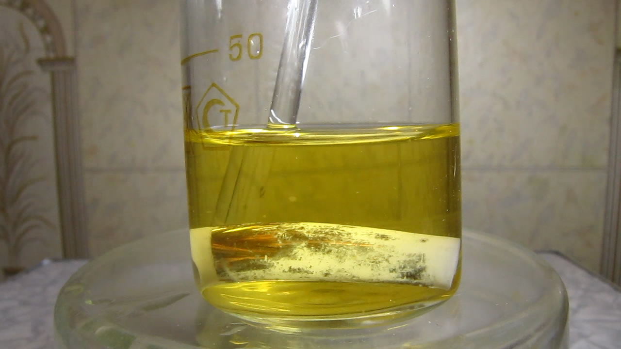

После экспериментов и последующего написания статьи остались два пятна золота: одно - фиолетовое на куске фарфора, другое - фиолетовое с коричневым на выпарной чашке. Когда я приготовил царскую водку - совсем для другого эксперимента, решил растворить эти пятна. Оказалось, что первое (фиолетовое) пятно на осколке фарфора растворилось быстро и без остатка. Но пятно в выпарной чашке повело себя странно: "фиолетовый компонент" растворился, а "темно-коричневый" - остался.

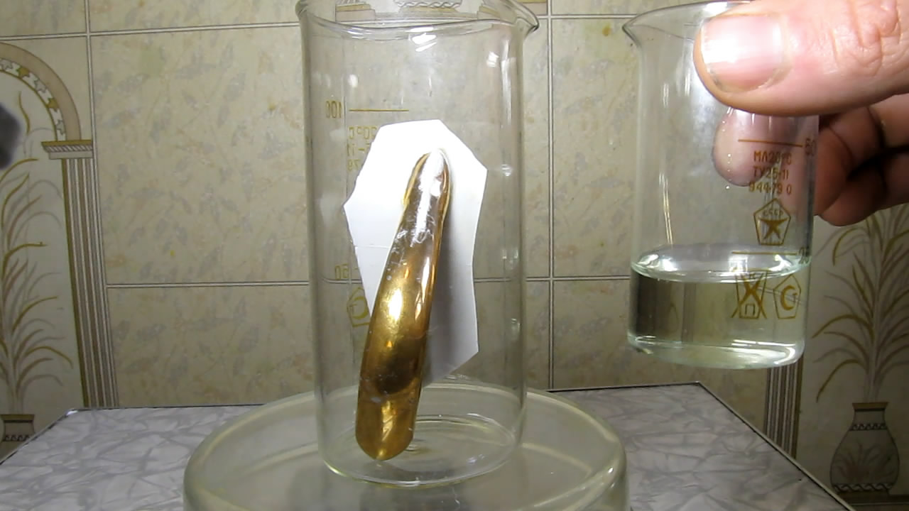

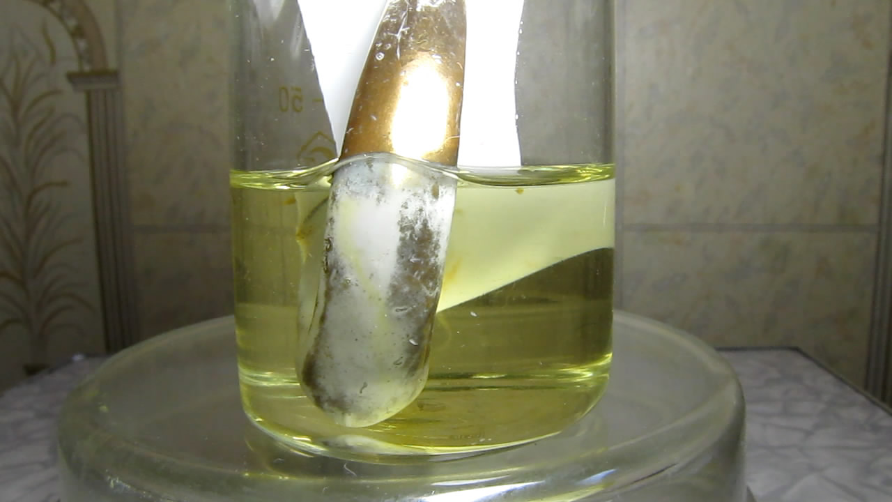

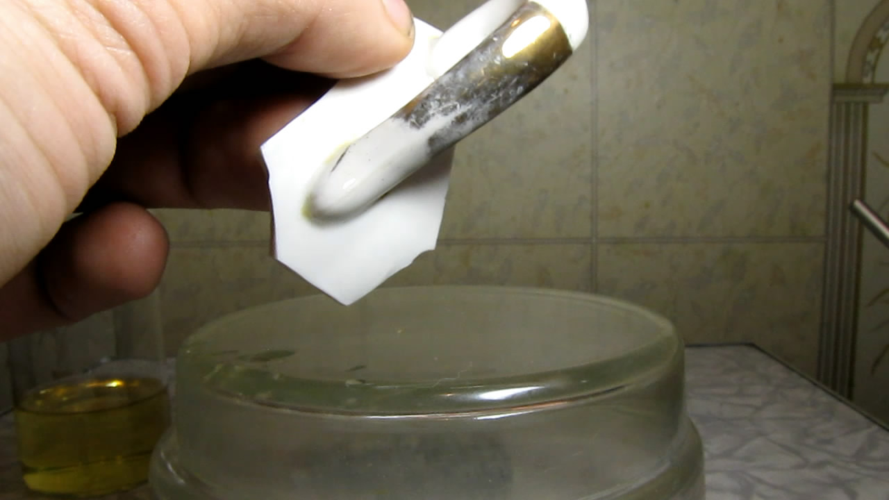

Сомнений не было: оставшаяся темно-коричневая субстанция - не золото, а обугленная органика. Когда я вылил царскую водку из чашки, она легко удалилась с поверхности фарфора с помощью тряпки. Дело в том, что позолота на чашках содержит органическое связующее (по-моему, канифоль), под действием смеси соляная кислота - перекись водорода связующее перешло в раствор. Позже - когда хлор испарился из раствора или прореагировал с водой - именно эта органика и стала понемногу восстанавливать золото из золотохлороводородной кислоты (а не гипотетическая пыль и кошачья шерсть). Каплю раствора на осколке фарфора я сильно прокалил в пламени: вся органика сгорела, остались только фиолетовые частицы золота, которые затем растворились в царской водке. Раствор в выпарной чашке я грел пламенем осторожно, поскольку от контакта с пламенем она могла легко треснуть. В результате органика обуглилась, но не сгорела. На дне чашки остались фиолетовые частицы золота и темно-коричневые частицы обугленного органического вещества. Первые - легко растворились в царской водке, вторые - нет. В позапрошлом эксперименте мы растворили золото (позолоту) с помощью смеси концентрированной соляной кислоты и пергидроля, теперь попробуем растворить золото "классическим" способом - с помощью царской водки. Напомню, царская водка - смесь из 3 частей концентрированной соляной кислоты и 1 части концентрированной азотной кислоты (по объему). Особенность этой смеси в том, что она растворяет, и платину, и золото - в отличие от соляной и азотной кислоты, взятых по отдельности. Для наглядности взял сразу два куска фарфора с позолотой - отбитую ручку чашки и фрагмент чашки с позолоченной полоской. Ручку поместил в стакан, добавил примерно 20 мл концентрированной соляной кислоты. Подождал: разумеется, не было никаких признаков реакции - позолота осталась целой. Второй осколок фарфора с позолотой залил концентрированной азотной кислотой - тоже никакой реакции. Перелил часть азотной кислоты из стакана с осколком в стакан с соляной кислотой и позолоченной ручкой (стараясь выдержать соотношение 3 к 1, - т.е. около 7 мл HNO3). Сначала видимых изменений не произошло, перемешал - тоже без видимого эффекта. И только через несколько минут на одном участке позолоты стал выделяться газ, а сама позолота в этом месте исчезла, обнажив белый фарфор. Постепенно та часть ручки, которая была погружена в смесь кислот, стала белой: позолота растворилась. Выше уровня кислот позолота осталась, как ни в чем не бывало. Вынул ручку чашки из царской водки, сполоснул, перевернул - и снова погрузил в смесь кислот (так, что участок с уцелевшей позолотой теперь был в царской водке). Золото вскоре растворились - за исключением среднего участка ручки, который не попал в кислоту, ни в первом, ни во втором случае. Снова вынул ручку, отбил тот участок, где сохранилась позолота, и погрузил его в царскую водку. Золотое покрытие вскоре растворилось. Au + 4HCl + HNO3 = H[AuCl4] + NO + 2H2O Царская водка стала желтой, но этот цвет обусловлен не растворенной в ней желтой золотохлороводородной кислотой, а оксидами азота, которые (в числе прочего) образуются в результате реакции между соляной и азотной кислотой - такой цвет является характерным для царской водки. Немного филологии. На английском эта смесь кислот называется "aqua regia" - от латинского "royal water" или "king's water" - "королевская вода", на украинском языке ее называют "царска вода", хотя раньше встречался и русизм "царська водка". Первоначально в названии смеси соляной и азотной кислот в украинском (и в русском) языке использовали прилагательное "королевская" - согласно давней алхимической традиции. Но в конце 18 ст. слово "королевская" заменили на "царская". Думаю, понятно, что причина этого лежит вне научной плоскости. |

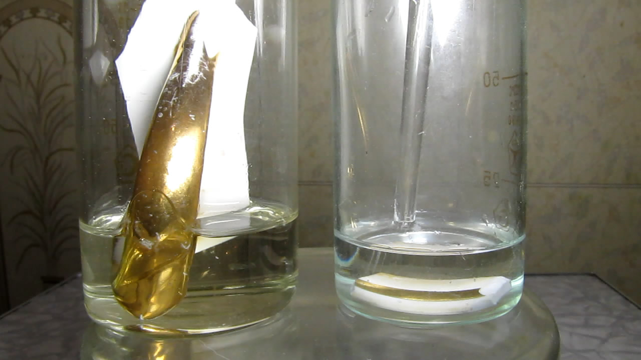

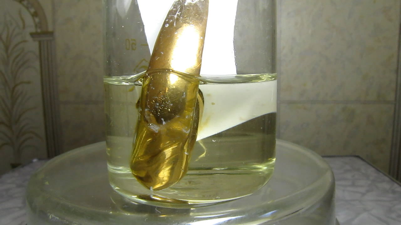

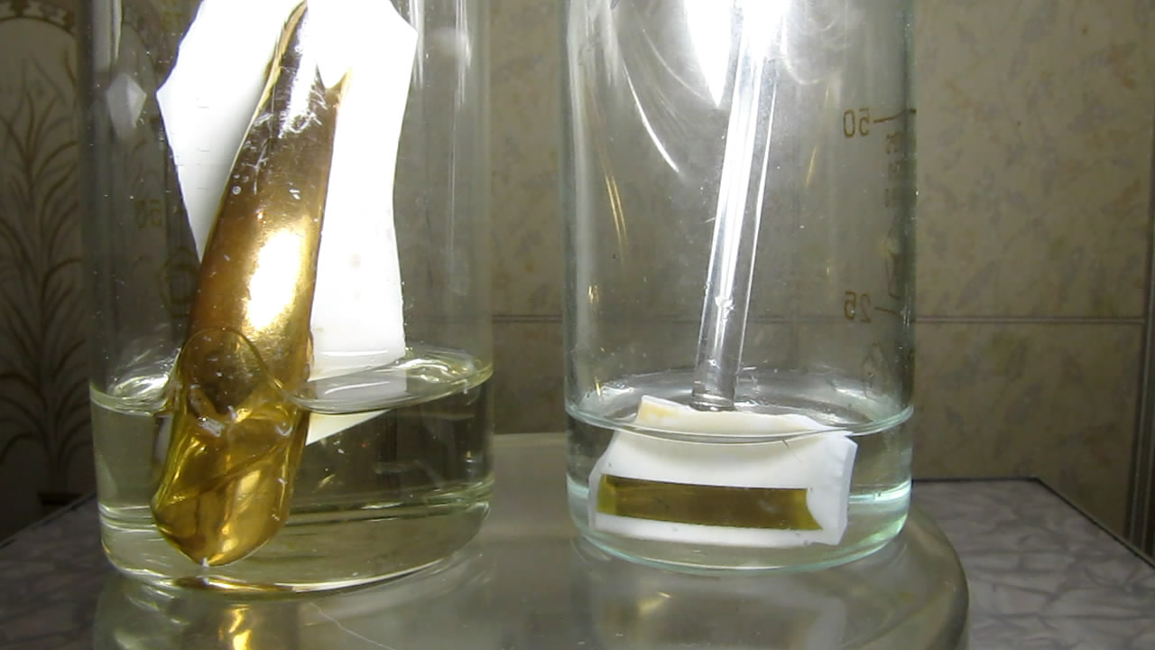

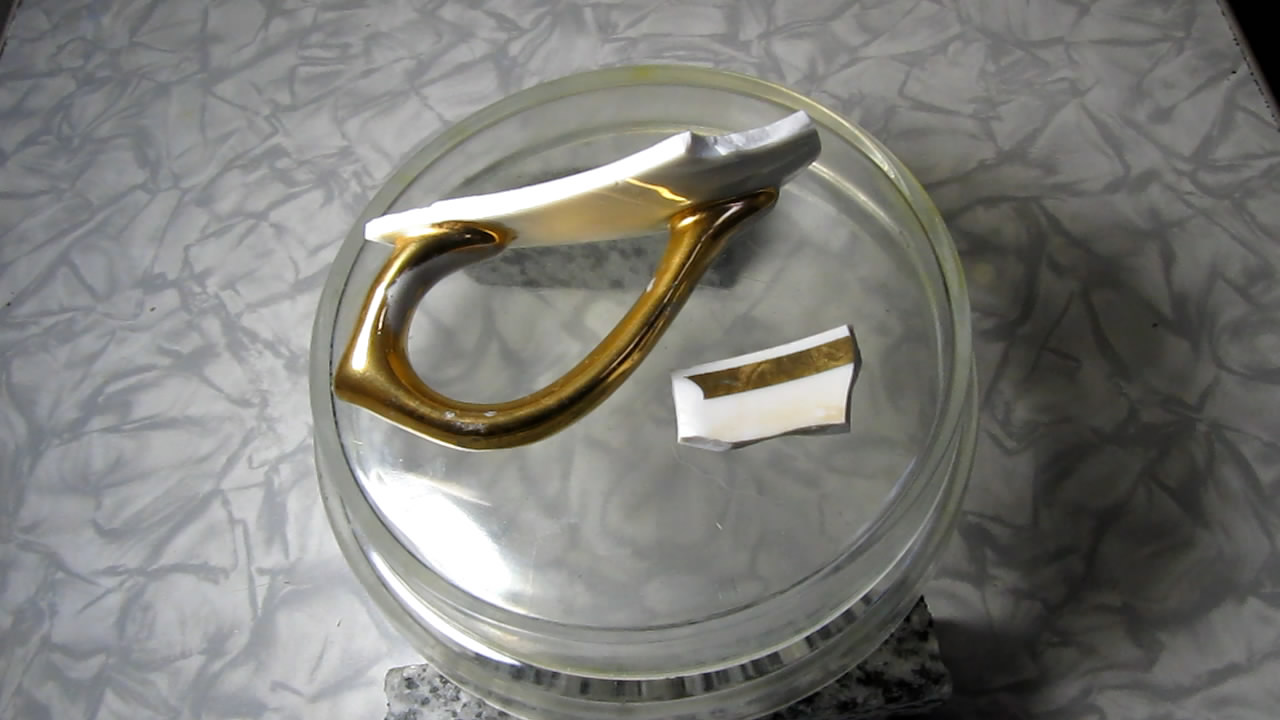

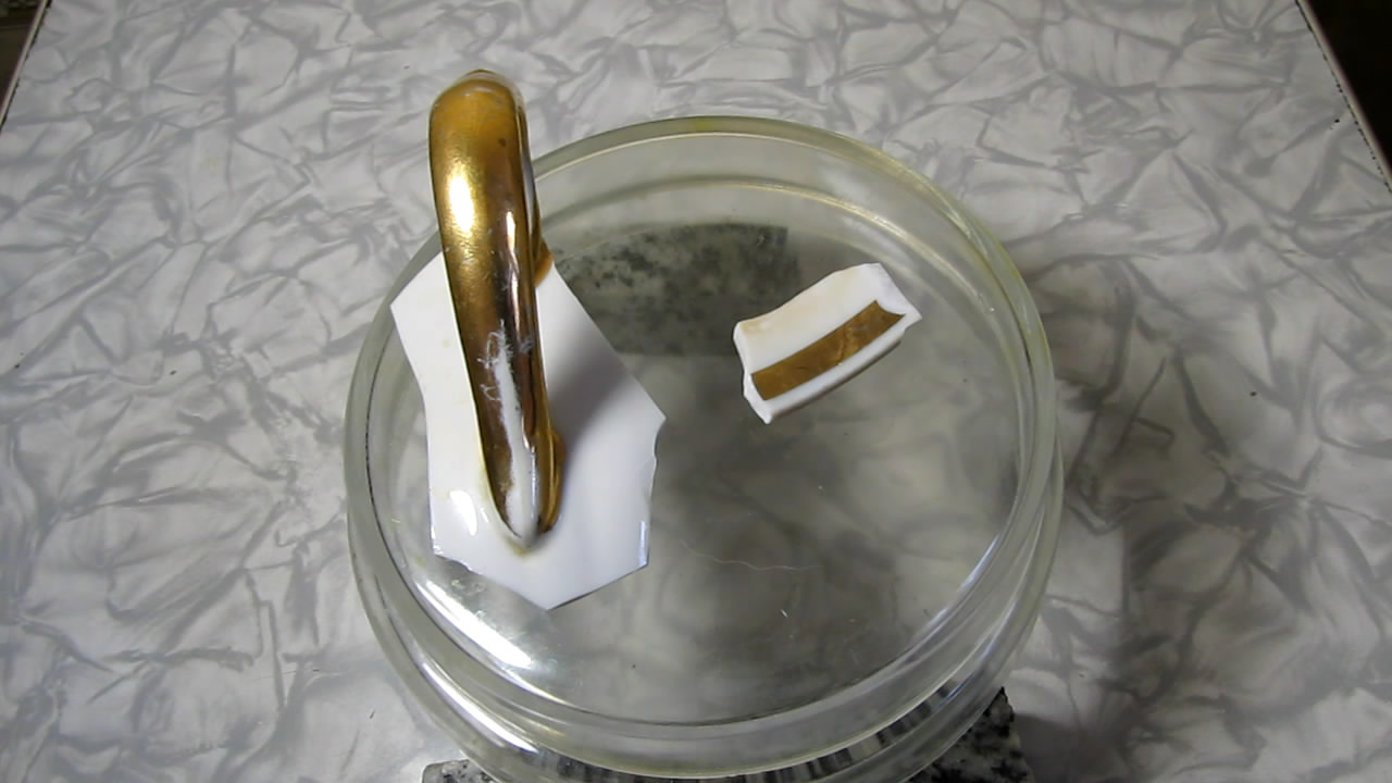

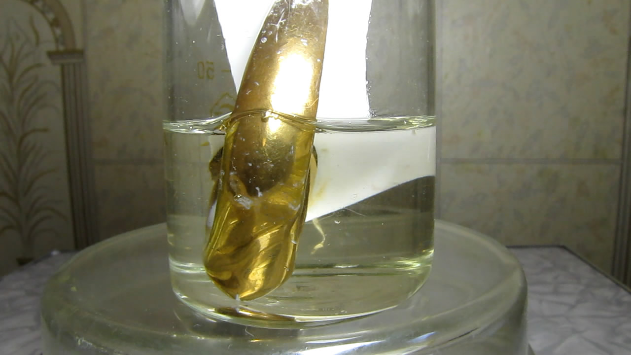

![]() Золото, соляная кислота и азотная кислота Gold, hydrochloric acid and nitric acid |
![]() Соляная кислота. Hydrochloric acid |
![]() No reaction |
![]() Cоляная кислота (слева) и азотная кислота (справа) Hydrochloric acid (left) and nitric acid (right) |
![]() No reaction |
![]() Добавим азотную кислоту в стакан с соляной кислотой Add nitric acid to hydrochloric acid |
![]() Золото начало растворяться Gold is dissolving |
