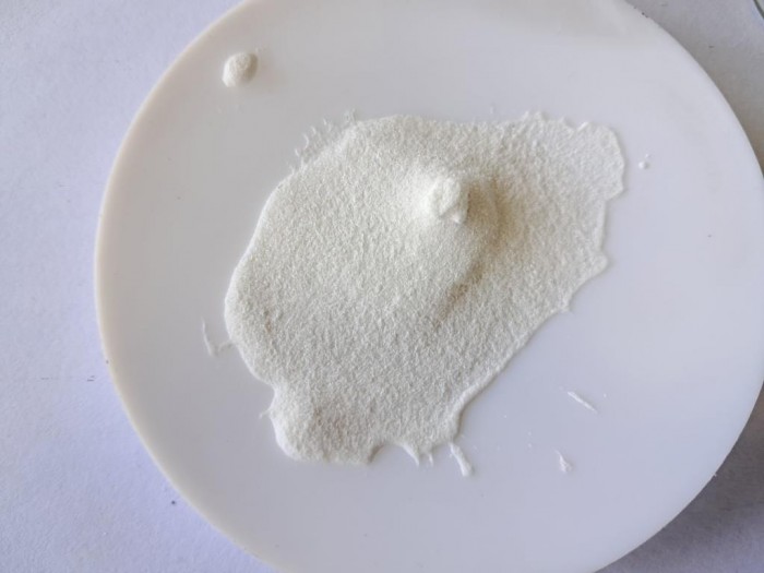

PostPosted: 24 Apr 2024 15:18
Ацетат свинца

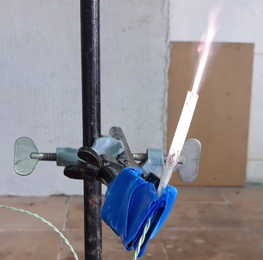

Lead(II) Thiocyanate: Homemade Matches
Background. Synthesis of Lead Thiocyanate - pt.1
http://chemistry-chemists.com/N1_2025/C ... P11-1.html

Смесь роданида свинца с перхлоратом калия способна нехило взрываться и безопаснее смеси с хлоратом.
В студенчестве у меня была идея соосадить смесь из растворов перхлората свинца и роданида калия, но получается неудачная стехиометрия.

Lead(II) Thiocyanate, Potassium Chlorate and Electric Current - Part 2
http://chemistry-chemists.com/N1_2025/C ... .html#1002
