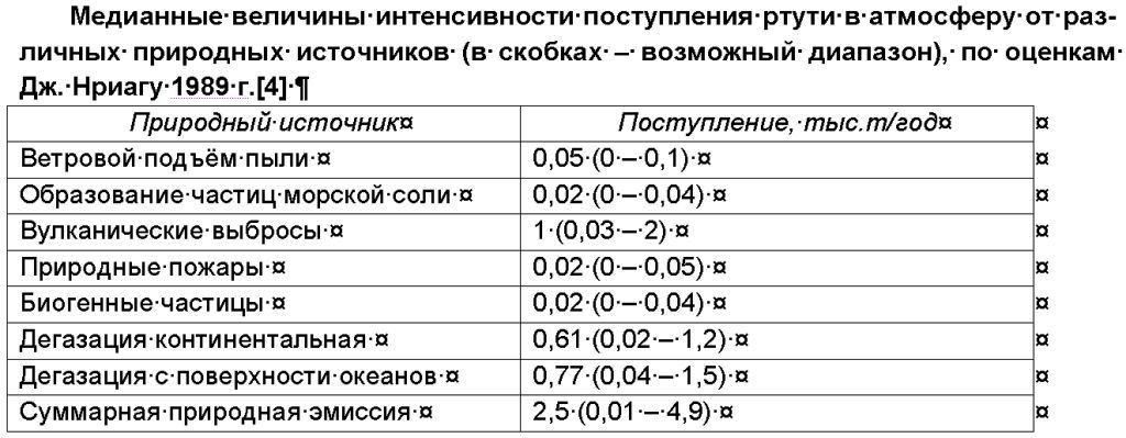

PostPosted: 28 Feb 2016 23:25
(Таблица из файла "Миграция ртути в литосфере...")

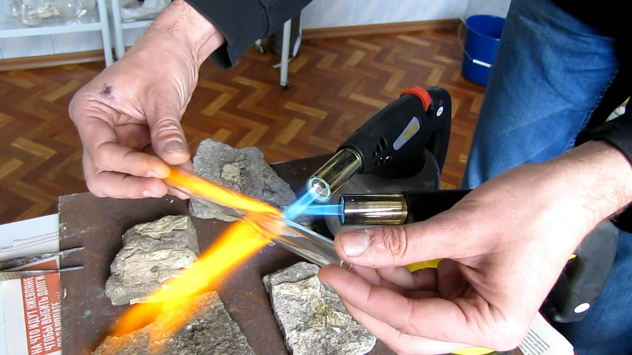

PostPosted: 04 Jun 2016 17:35
Posts: 69201
Ампула со ртутью (запаивание)
Ampoule with metallic mercury (ampoule sealing)
http://chemistry-chemists.com/N4_2016/C ... -P9-3.html
