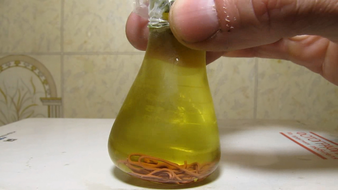

На некоторых кадрах из видео заметно, что часть медной проволоки находилась выше, а не ниже границы раздела окрашенного и бесцветного раствора.
Попробовал изолировать от воздуха плотно закрытой пробкой. Пока что результат - минус одна мерная колба (переусердствовал с пластмассовой пробкой). Вместо нее взял маленькую коническую колбочку с более прочными стенками. Прошло 4 часа - в колбе пока равномерно окрашенный раствор. Возможно, окраска посветлела, но я не уверен
 Post subject: Re: Медь и ее соединения
PostPosted: 09 Apr 2024 20:18
Posts: 69316
24 часа медь (проволока) с соляной кислотой после предыдущего опыта в плотно закрытой колбе. Однородный, темный, зеленовато-желтый раствор. Никакого разделения на нижний и верхний слой.

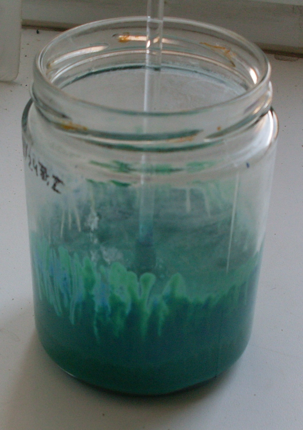

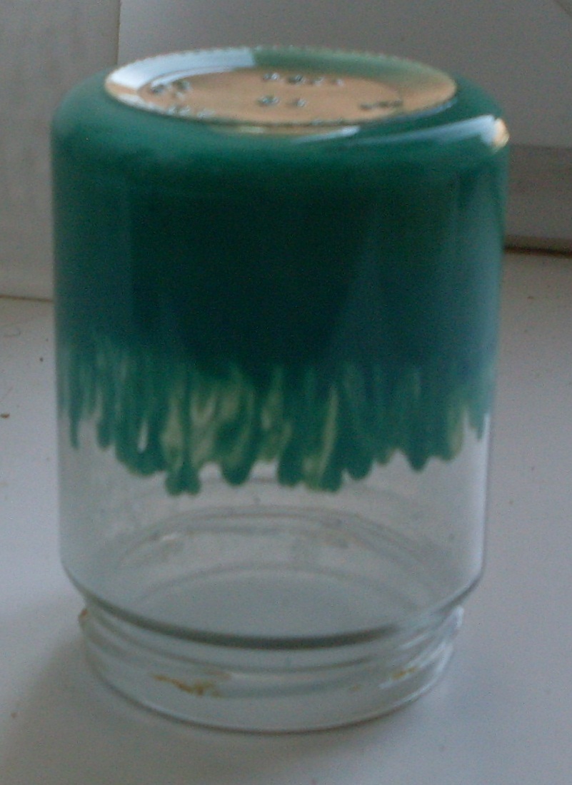

Получение основного хлорида меди взаимодействием хлорида меди с аммиаком. Синеватая окраска в отдельной пробе, суспендированной в горячей воде, указывает на окончание осаждения.

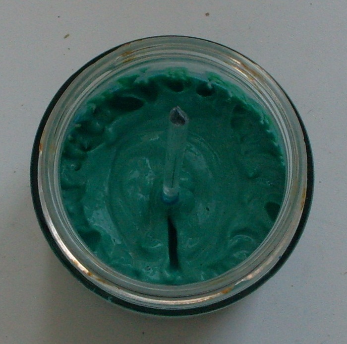

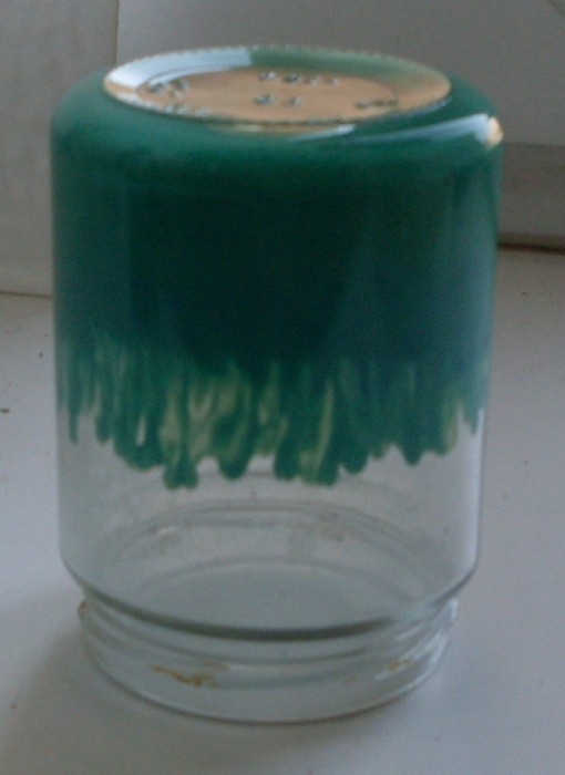

Posts: 388
Location: самарская обл.

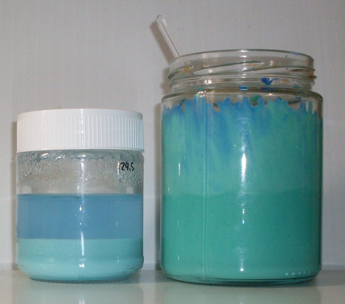

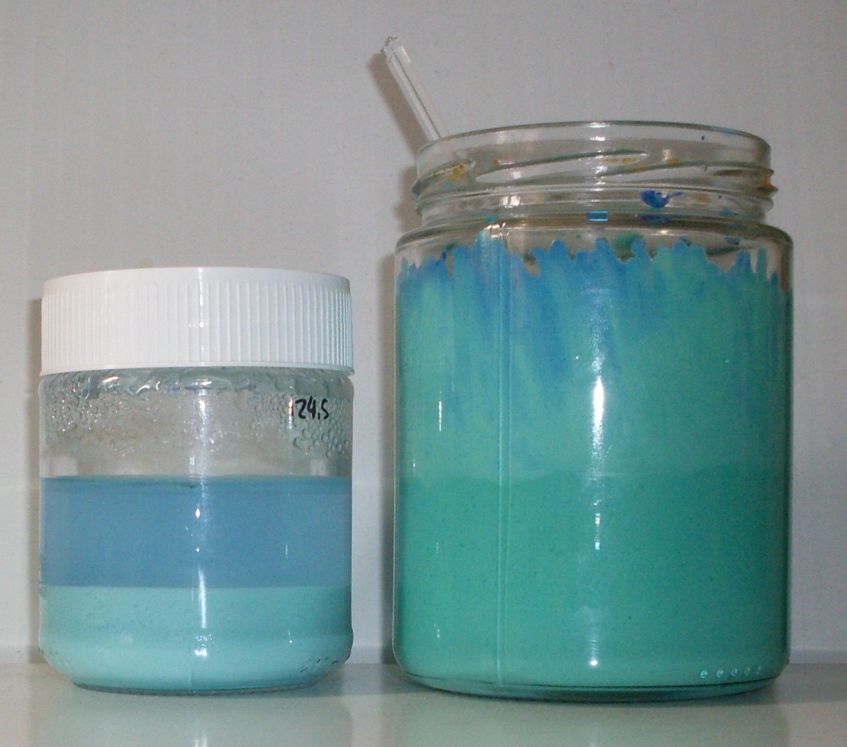

То же, только взаимодействием солей меди с солями тетраамминмеди:
5CuX2 + 3[Cu(NH3)4]X2 + 12H2O -> 2Cu4(OH)6X2 + 12NH4X.
Суспензия получилась настолько густой, что не только стеклянная палочка могла в ней стоять, но и даже суспензия не могла вывалиться из баночки.
В моём случае X = Cl-, NO3- в неопределённом соотношении.

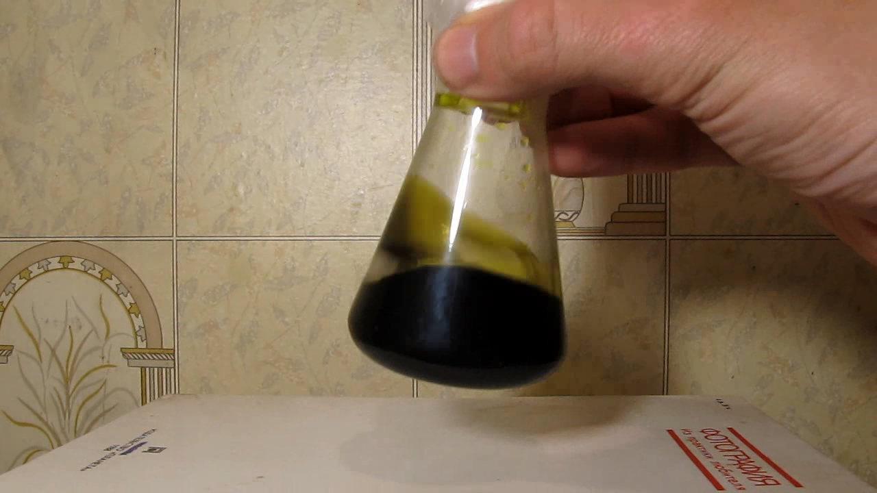

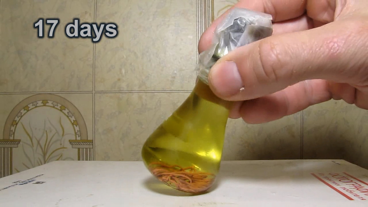

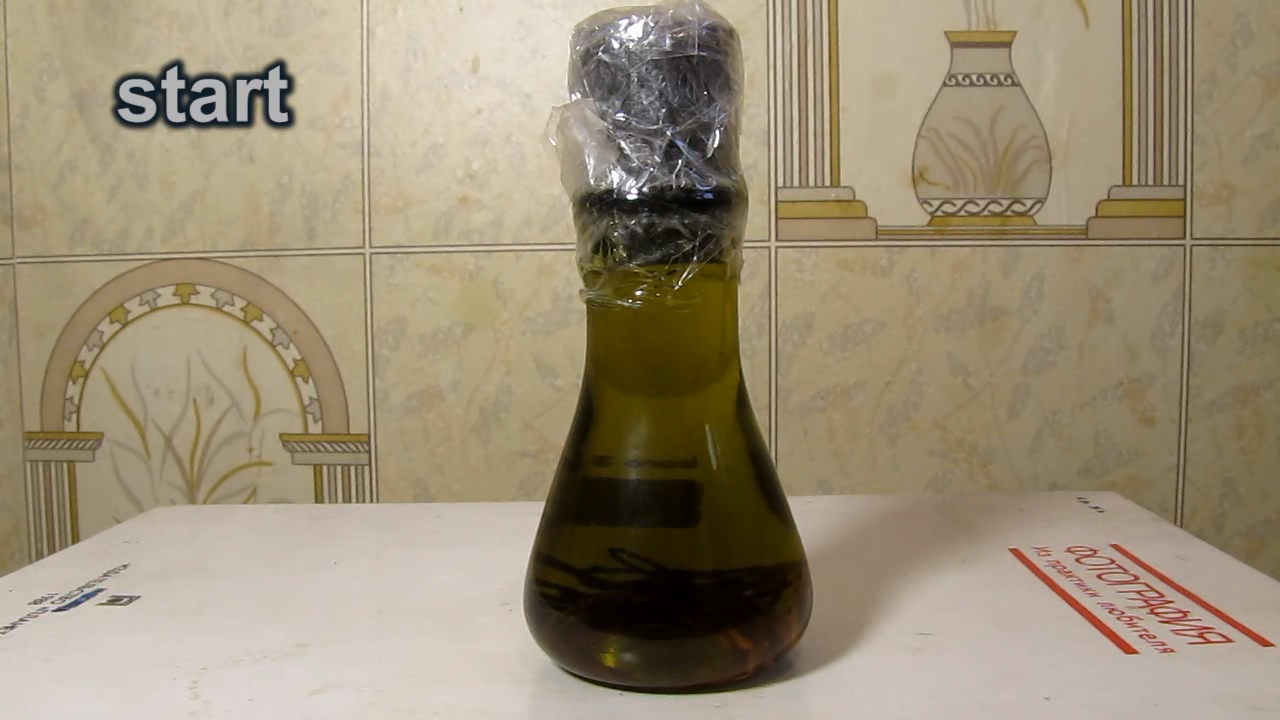

Пока не вычитывал:
Concentrated hydrochloric acid, air and copper metal - part 3
http://chemistry-chemists.com/N2_2024/C ... -P3-2.html

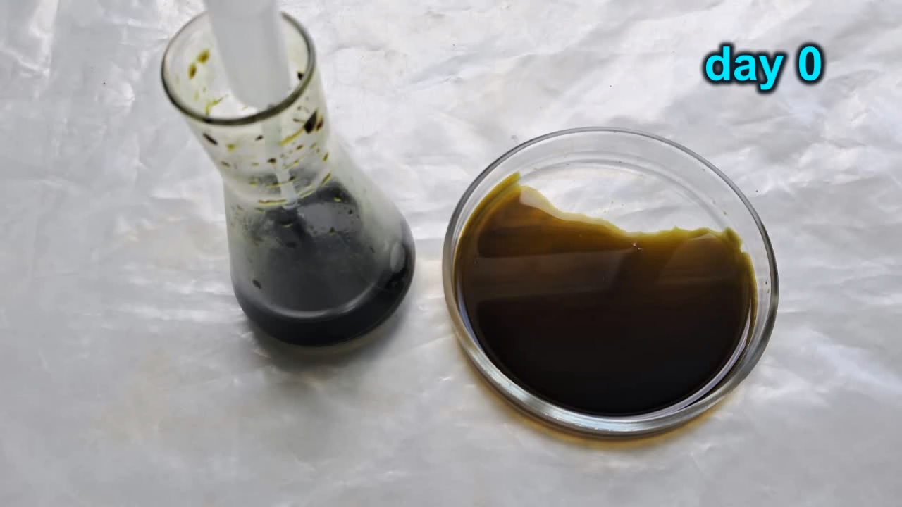

Данный эксперимент завершил давно, но не хватало времени оформить из-за экспериментов с цветами, а потом еще и блэкауты замедлили процесс. Осталась четвертая последняя часть - ее планирую доделать позже.

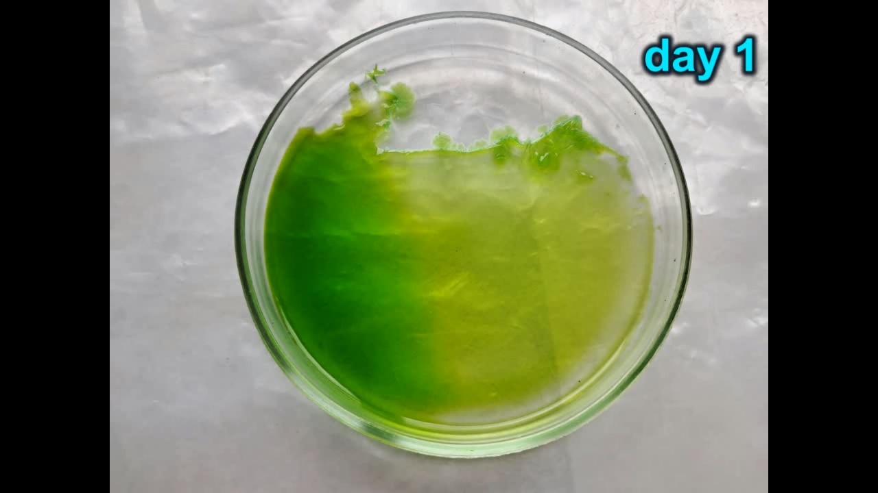

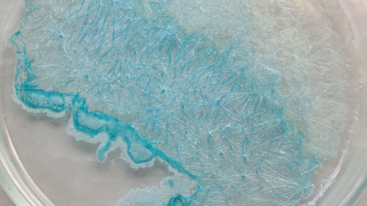

Concentrated hydrochloric acid, air and copper metal - part 4
http://chemistry-chemists.com/N2_2024/C ... .html#1002

Спасибо. Позже посмотрю, сейчас занят немного другой тематикой на работе(!) - трудно распыляться. Кстати, содержимое чашек Петри выдержал до испарения именно на работе, т.к. дома дышать соляной кислотой немного надоело.

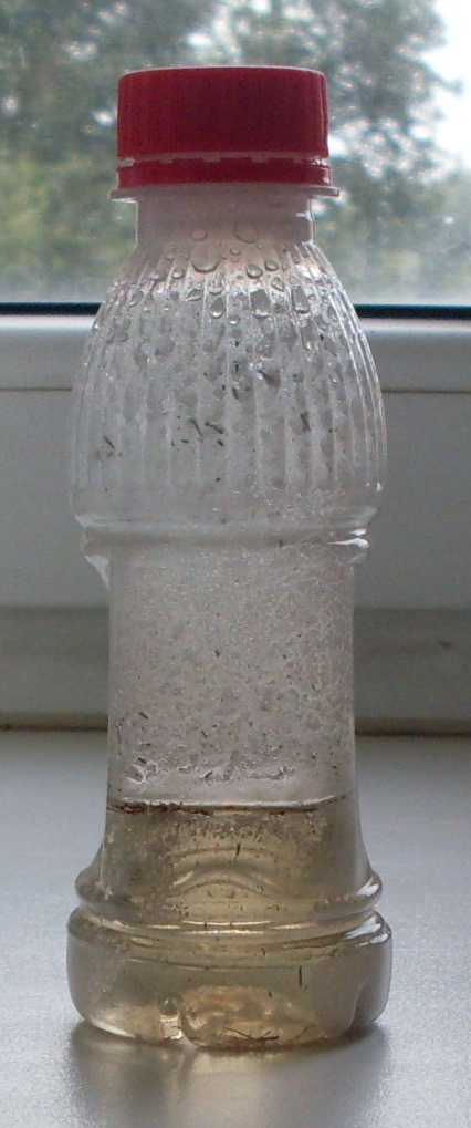

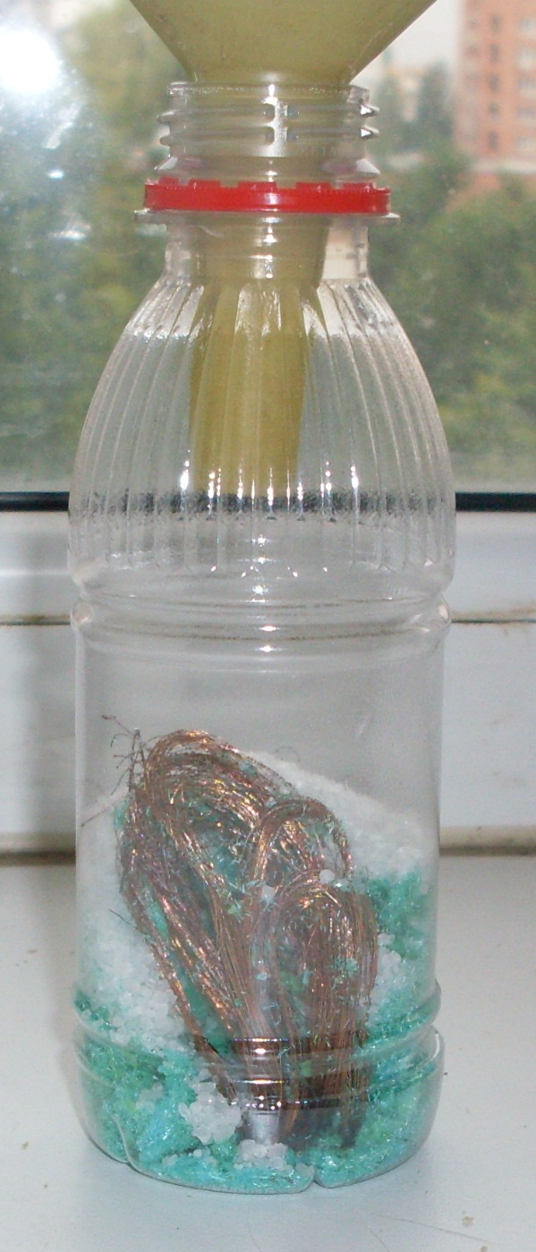

Решил изучить реакцию взаимодействия раствора хлорной меди с медью в присутствии NaCl...

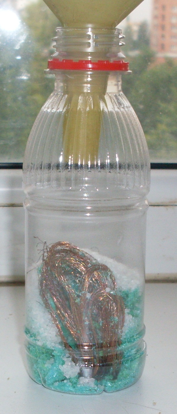

Через 42 дня стояния на полотенцесушителе и периодического взбалтывания получилось вот что:
Меди я взял на 5 % больше, чем нужно для реакции
CuCl2 + Cu => 2CuCl.
Также на всякий случай добавил немного соляной кислоты (5 % от количества меди).
Бутылочка немного съёжилась из-за побочной реакции с кислородом:
4Cu + 4HCl + O2 => 4CuCl + 2H2O.
В принципе не так уж и сложно получить соединения Cu+!

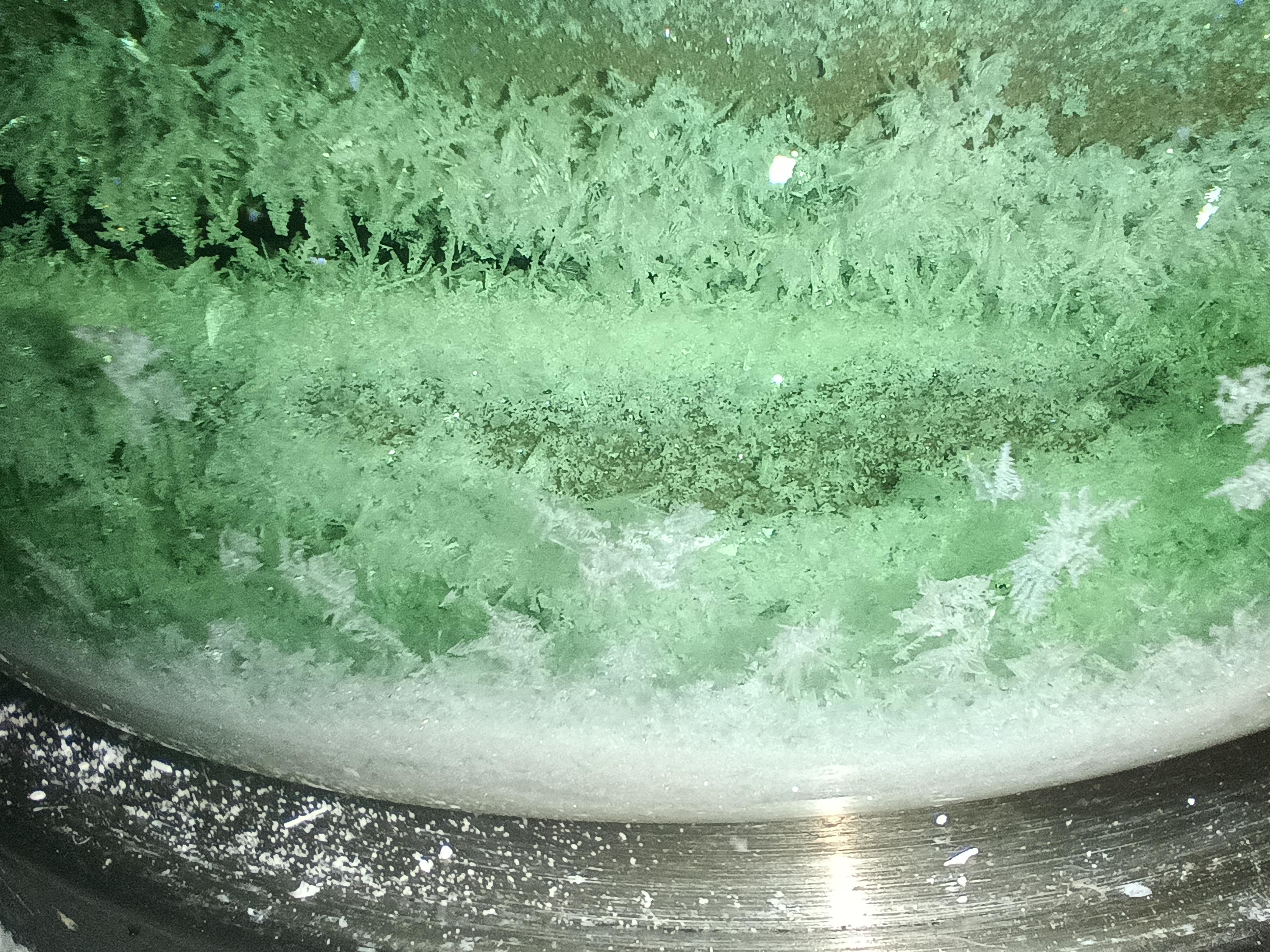

Oddly pretty sparkling trees of CuCl. As the CuCl was precipitating, it created a sparkly snow that reminded me of the golden rain reaction, but green.
PostPosted: 15 Aug 2024 23:34
CuCl белый. В момент образования отдельные осаждающиеся кристаллы могут поблескивать.
На фото - основной хлорид меди CuCl*3Cu(OH)2. Продукт окисления хлорида меди (I) кислородом.

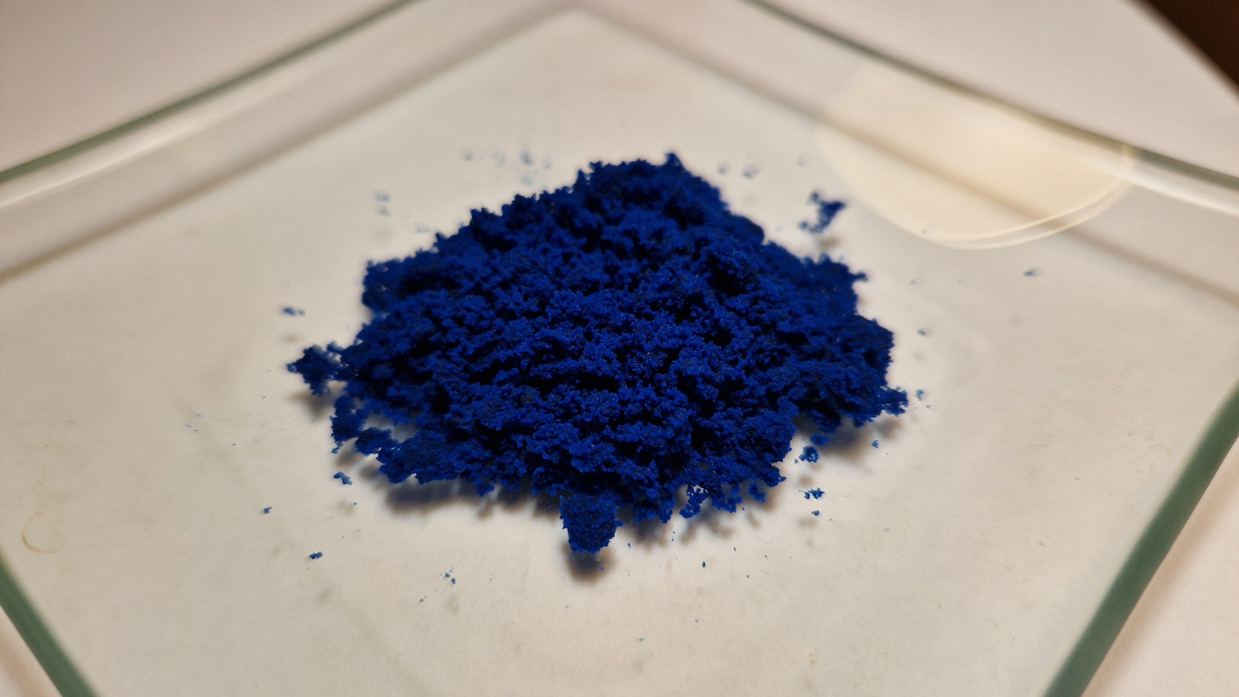

Copper(II) Glutamate
