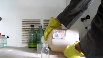

Плавиковая кислота
Плавиковая кислота и стекло ч.1
http://chemistry-chemists.com/N3_2012/P ... P11-1.html

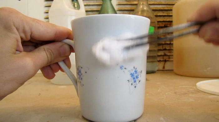

Плавиковая кислота и фарфоровая чашка
http://chemistry-chemists.com/N4_2012/P ... -P1-1.html
Хм, там пишется про то, какие потом были ожоги и как они сходили. Странно. Я когда помогал одногруппнице выполнять демонстрационный опыт по травлению стекла плавиковкой совал руку в плавиковку и ничего. Никаких жутких ожогов. Да и она тоже это делала. И тоже ничего. А стекло хорошо так протравилось. Как это можно объяснить?
Сказать не берусь: мне на кожу пока плавиковка не попадала. Скорее всего дело в концентрации.
Думаю попробовать действие на кожу, но разумеется в минимальных количествах (вмочить спичку в кислоту и прикоснуться к руке) - совать в плавиковую кислоту пальцы у меня нет желания.
