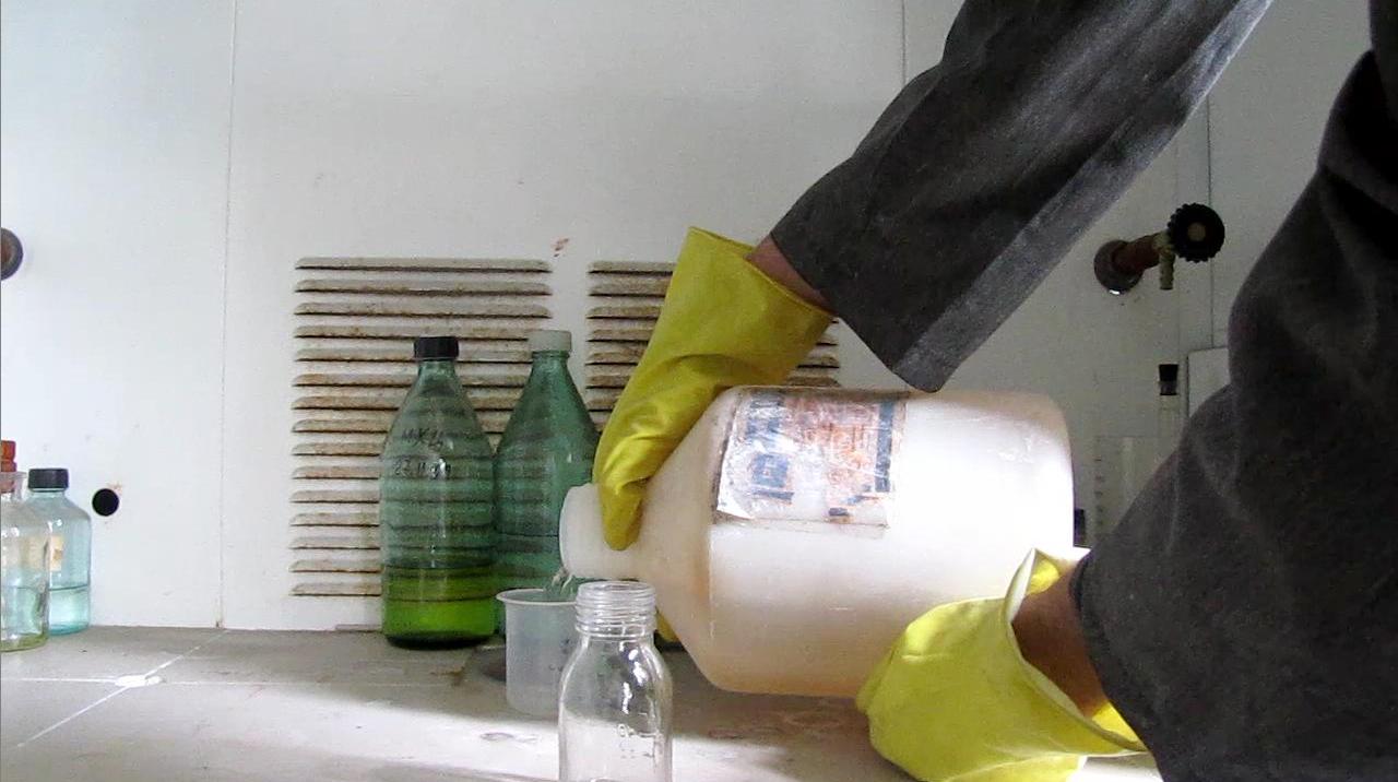

Плавиковая кислота
Плавиковая кислота и стекло ч.1
http://chemistry-chemists.com/N3_2012/P ... P11-1.html
