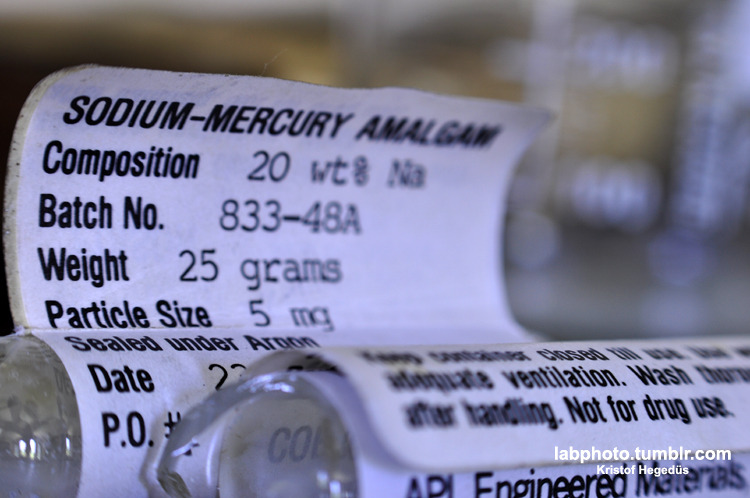

Знаете ли вы, что в органической химии одним из лучших восстанавливающих реагентов является амальгама натрия? Это сплав натрия и ртути, и он продается в виде маленьких шариков в ампуле.
После его использования (почти) чистая ртуть остается на дне реакционного сосуда и легко отделяется.
Амальгама натрия ядовита, она может загореться и стоит дорого, но ее можно легко взвешивать, вообще - работать с ней просто.
Did you know that in organic chemistry one of the best reducing reagents is sodium amalgam? It is an alloy what is made of sodium and mercury and it is sold as small spheres in an ampoule (like this).
After it is used (almost) pure mercury remains at the bottom of the reaction and it is easily poured off.
It is extremely poisonous, it could catch on fire and it is also expensive, but it could be easily weighted and it is simple
https://labphoto.tumblr.com/post/255916 ... one-of-the
В прошлом получал, правда, не твердую, а жидкую амальгаму натрия. И электролизом с ртутным катодом, и растворением натрия в ртути (процесс ведут в ступке, он сопровождается небольшими вспышками). Хотя в последнем случае образовывалось и немного твердой амальгамы - в виде серого порошка.

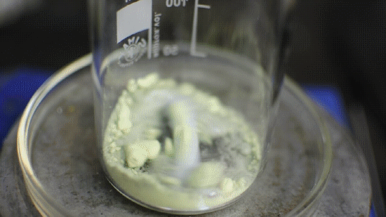

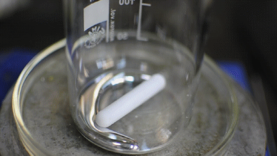

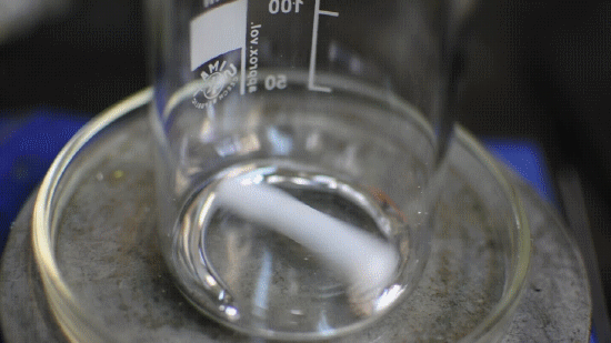

Как НЕЛЬЗЯ убирать ртуть.
У нас в средней школе учат, что металлическую ртуть можно обезвредить, просто насыпав немного порошка серы - в результате образуется сульфид ртути (II)
S + Hg => HgS,
который можно легко собрать, и, поскольку, сульфид ртути (II) имеет крайне низкую растворимость (практически нулевую), то он нетоксичен.
Эти утверждения правильны только наполовину. На приведенных выше фото я взял немного ртути (15-20 г от разбитых термометров) и добавил к ней серу. Вещества измельчал / смешивал в течение получаса, но большая часть серы и ртути так и не прореагировала. Если бы в лаборатории произошел разлив ртути, то только небольшое количество разлитой ртути можно было бы «нейтрализовать» серой, а большая часть ртути придется собирать вручную.
В наши дни ртутные термометры не продаются, поскольку все, что содержит ртуть, запрещено. Но иногда случаются небольшие разливы ртути. По ссылке вы можете узнать больше о том, как удалить разлив металлической ртути: http://www.epa.gov/mercury/spills/
How NOT to clean up mercury.
At us in secondary school they teach that mercury could be disposed by simply adding some sulfur powder and from these two mercury(II)-sulfide will form (S +Hg —> HgS), what could be cleaned up easily and since it has a near 0 solubility, it is not highly toxic.
Well, this is true in an 50%. On the above gifs I added some mercury (15-20 g from broken thermometers) and added some sulfur. These two were grinded/mixed for half an hour but most of the sulfur and the mercury did not react. If I would have a mercury spill in the lab only small amounts of the spilled mercury could be “neutralized” with sulfur, most of it should be collected manually.
However these days mercury thermometers are nor sold since everything what has mercury in it is banned. But sometimes small mercury spills till happen. Here you can know more about how should be elemental mercury cleaned up: http://www.epa.gov/mercury/spills/
https://labphoto.tumblr.com/post/105712 ... -secondary

Так сера нужна, чтобы создать плотную пленку сульфида на поверхности мелких шариков ртути попавших в поры поверхности.
 Post subject: Re: Ртуть, Амальгамы, Соединения Ртути, Опыты с Ртутью
PostPosted: 30 Apr 2020 12:45
Posts: 69284
1. Плотной пленки не образуется (в порах - тем более).
2. Диффузия паров ртути сквозь слой сульфида происходит отлично.
PostPosted: 30 Apr 2020 13:40
Опыт на видео показывает, что жидкая ртуть медленно реагирует с порошком серы.
Т.е. таким способом удалить ртуть нереально. Но из опыта не следует, насколько пары ртути задерживаются слоем порошка серы.
