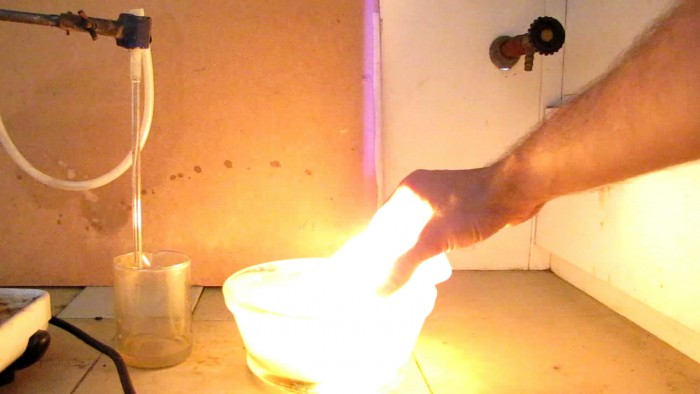

Пробовал опыт по получению фосфина в колбе (в журнале было написано о неудачной попытке данного варианта опыта). Всё прошло гладко: сперва в колбе недолго повспыхивали искры над слоем жидкости, а позже... всё на видео. :)

В последних опытах http://chemistry-chemists.com/N6_2013/C ... -P4-1.html у меня было примерно так же. Кстати, видно, что в нижней части газоотводной трубки собрался фосфор.

Про фосфор в кристаллизаторе и в нижней части газоотводной трубки: почитал ссылки, классная аналогия с сажей, всё встало на свои места. :) А то меня это напрягало, никак не мог вразумить, что происходит? Думал, что что-то не так организовал. Кристаллизатор и трубку пришлось мыть купоросом.

У меня возник вопрос: как можно увеличить диаметр пузырьков фосфина и уменьшить частоту их выхлопов? Есть два предположения: первое - глубже погружать конец газоотводной трубки, второе - взять газоотводную трубку большего диаметра.
Глубина погружения вряд ли даст ощутимое увеличение. Возникла идея опустить перевернутую воронку под воду (чтобы воронка расположилась вертикально и полностью заполнилась), потом надеть на носик конец газоотводной трубки, по которой будет подаваться фосфин.
Только нужно учитывать объемы: у меня кусочек фосфора с крупную фасоль дал примерно 200 мл фосфина, т.е. в случае большой воронки "пузырьков" будет всего несколько штук.
Проверить смогу не раньше, чем через месяц: сейчас я в отпуске.

Насчет мыльной пены: если у меня не вышло, это не означает, что такую пену нельзя получить простыми способами. Скорее всего дело в том, что фосфин был горячим.

Да, идея интересная. Стоит проверить, но буду проверять размер пузырьков газа не на фосфине, чтобы лишний раз не задымлять квартиру и не дышать продуктами реакции, да и не расходовать драгоценный фосфор. Думаю, выводы можно будет сделать и на водороде. С фосфином проверю после. Отписаться о результатах про водород?

Всё проверил: есть прямая зависимость диаметра пузырька газа от диаметра газоотводной трубки. Принцип воронки работает. :)

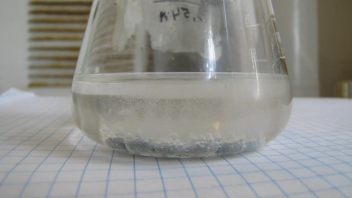

Фосфорная кислота - замена серной кислоте?
http://chemistry-chemists.com/N2_2014/C ... -P3-1.html
 Post subject: Re: Фосфор и его аллотропные модификации
PostPosted: 29 Mar 2014 13:50
Joined: 02 Jun 2011 00:55
Posts: 262
Результат вполне предсказуемый т.к. фосфат цинка значительно хуже растворим чем хлорид или сульфат. Но в некоторых случаях фосфорная кислота лучше допустим чем серная или соляная, напрмер при получении сероводорода из сульфида натрия(определено опытным путем)
