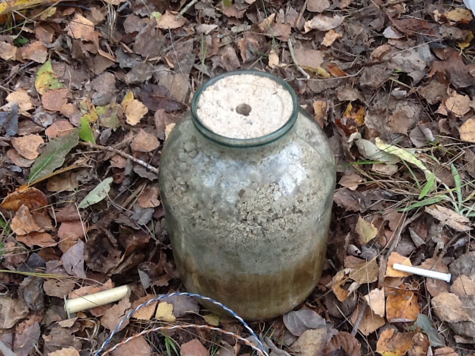

Взрывы смесей на основе нитрата аммония
Explosions of mixtures of ammonium nitrate and reducing agents
Взрыв смеси: аммиачная селитра - уротропин. Эксперимент #1
Explosion of mixture: ammonium nitrate - hexamethylenetetramine. Experiment #1
http://chemistry-chemists.com/N4_2017/C ... -P2-1.html
Video

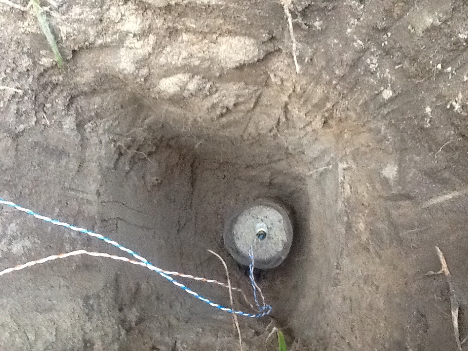

Взрыв смеси: аммиачная селитра - уротропин. Эксперимент #3
Explosion of mixture: ammonium nitrate - hexamethylenetetramine. Experiment #3
http://chemistry-chemists.com/N4_2017/C ... .html#1003
Explosion_of_mixture_ammonium_nitrate-hexamethylenetetramine-43[1].jpg [ 272.19 KiB | Viewed 23853 times ]
Video

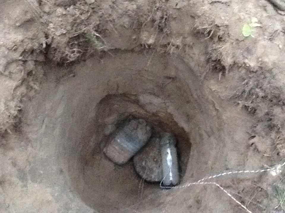

Взрыв смеси: аммиачная селитра - уротропин. Эксперимент #5
Explosion of mixture: ammonium nitrate - hexamethylenetetramine. Experiment #5
http://chemistry-chemists.com/N4_2017/C ... .html#1002
Explosion_of_mixture_ammonium_nitrate-hexamethylenetetramine-83[1].jpg [ 316.16 KiB | Viewed 23794 times ]
Video
