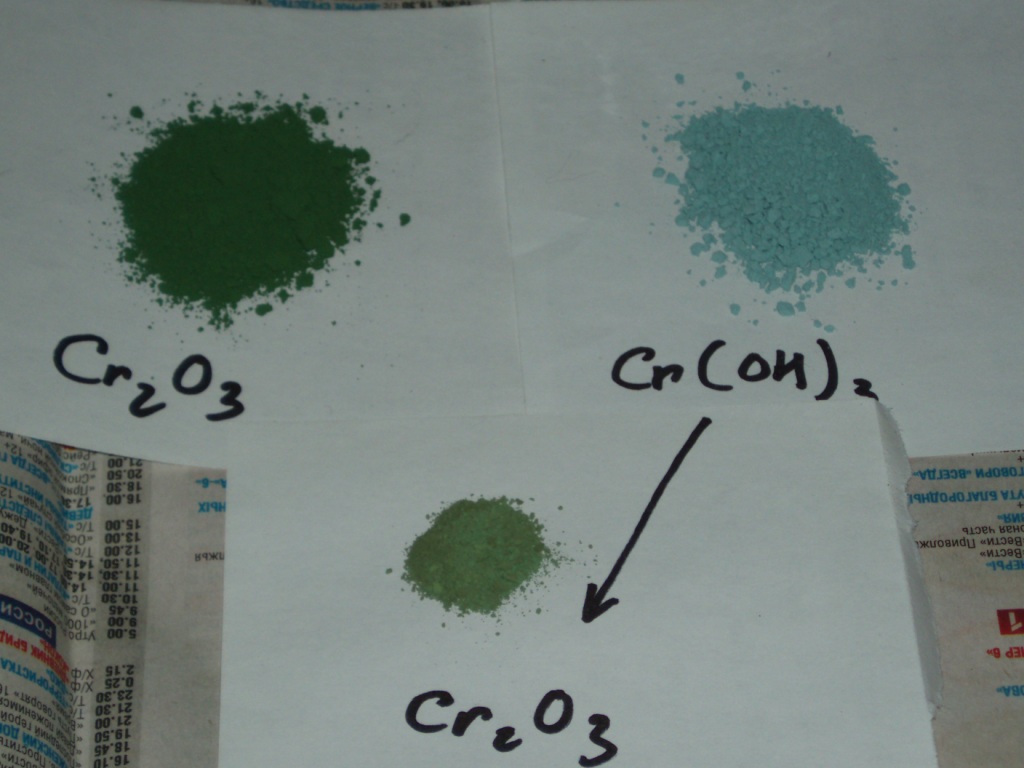

Как я гидроксид хрома получал:
http://files.mail.ru/6F91C6FE1550418D8356D9F24E9BE8F8
Файло много весит, примерно 126 Мб. Много фоток.

Только сколько было газа при растворении в азотке? Может, это не CO2, а просто адсорбированный порошком воздух? Самые глазастые студенты у меня иногда замечают пузырики там, где по другим причинам их не может быть в принципе (скажем, сульфит натрия в воде).

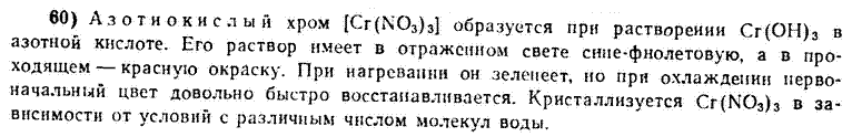

Кстати, а вот такого не замечали?
Я со свежеполученными промытыми "соплями" пробовал - неудачно. :(

Пузырьков было много, это явно не сорбированный воздух. Порошок был полностью смочен кислотой, но пузырьки некоторое время выделялись. Это явно карбонаты, отмыть такую вещь при моих условиях от щелочи довольно проблематично. Насчет окраски: раствор выглядит как обычно, никаких изменений цвета я не обнаружил. В проходящем свете - раствор сине-зеленый, с фиолетовым оттенком, в отраженном - зеленый с синевой. Я про этот фокус тоже вспоминал, поэтому в азотке и растворил. К сожалению, надежды не оправдались :(

О! Брат по разуму :az: . Специально этим заниматься, конечно, некогда, но при случае интересно было бы выяснить, откуда в Некрасове взялась эта "восьминогая муха", ЕВПОЧЯ. Ау, люди, у кого есть доступ к Гмелину? :bp:

Оформил:
Получение гидроксида хрома (III)
http://chemistry-chemists.com/N2_2014/C ... -P9-1.html
Кстати, гидроксид алюминия тоже дает объемистый гелеобразный осадок, который трудно отфильтровать и отмыть. Помогает декантация с горячей водой.
Аналогично и с основными карбонатами кобальта, никеля, марганца и магния.
