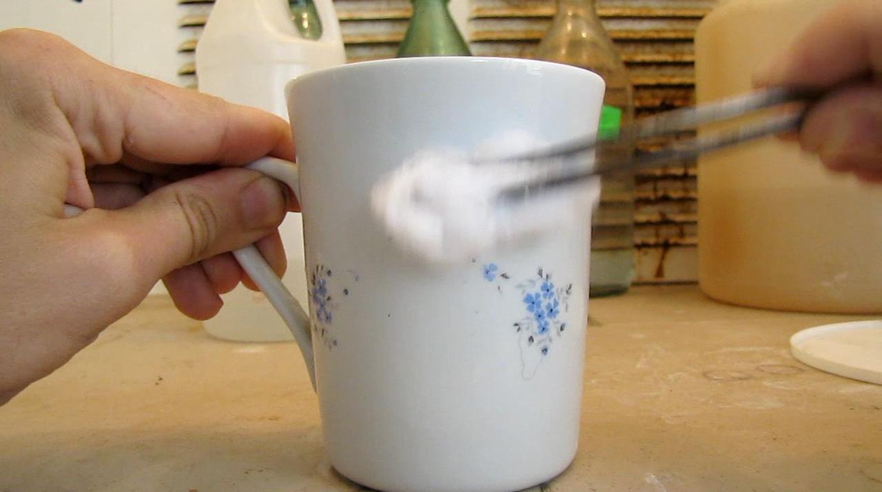

Плавиковая кислота и фарфоровая чашка
http://chemistry-chemists.com/N4_2012/P ... -P1-1.html

Location: Кишинёв, Молдова
Хм, там пишется про то, какие потом были ожоги и как они сходили. Странно. Я когда помогал одногруппнице выполнять демонстрационный опыт по травлению стекла плавиковкой совал руку в плавиковку и ничего. Никаких жутких ожогов. Да и она тоже это делала. И тоже ничего. А стекло хорошо так протравилось. Как это можно объяснить?
Сказать не берусь: мне на кожу пока плавиковка не попадала. Скорее всего дело в концентрации.
Думаю попробовать действие на кожу, но разумеется в минимальных количествах (вмочить спичку в кислоту и прикоснуться к руке) - совать в плавиковую кислоту пальцы у меня нет желания.

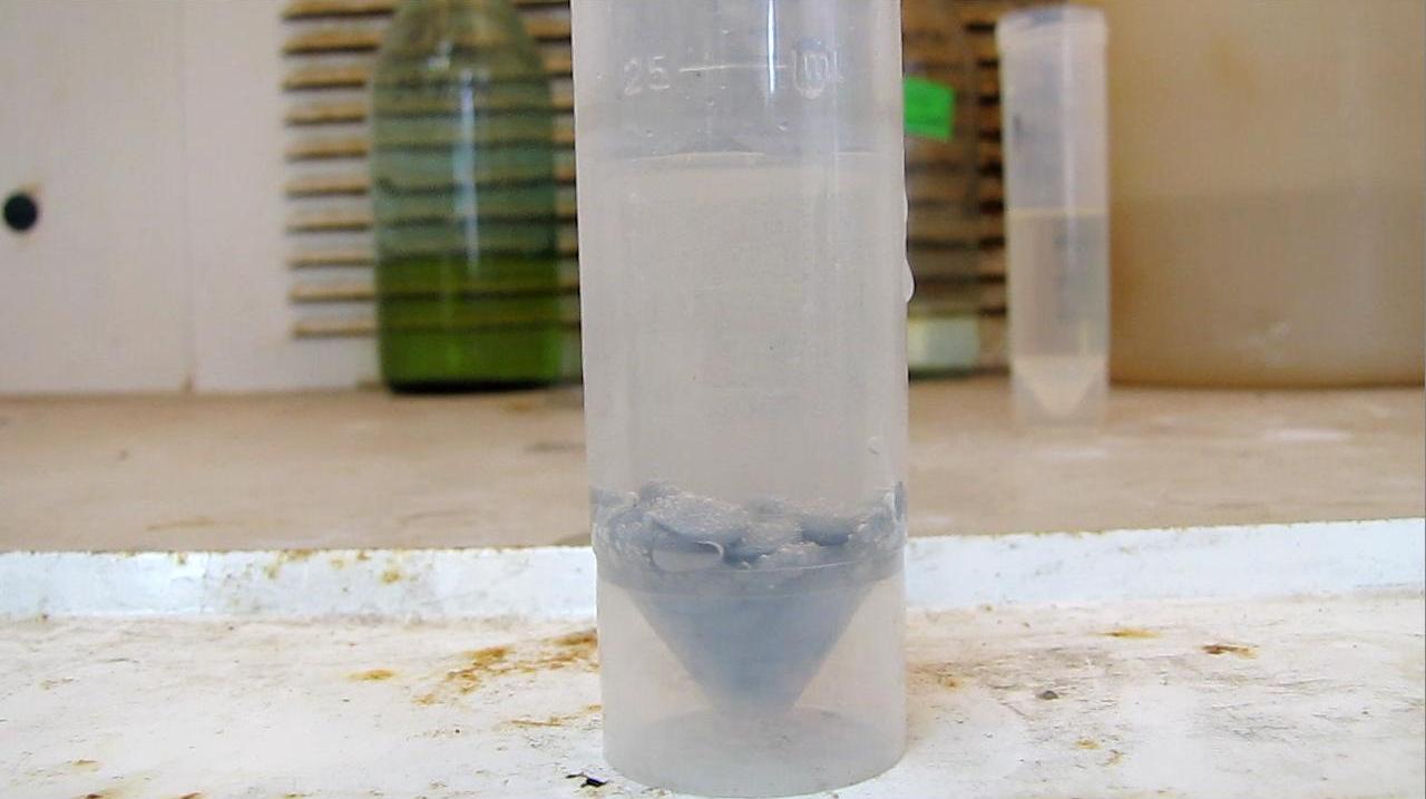

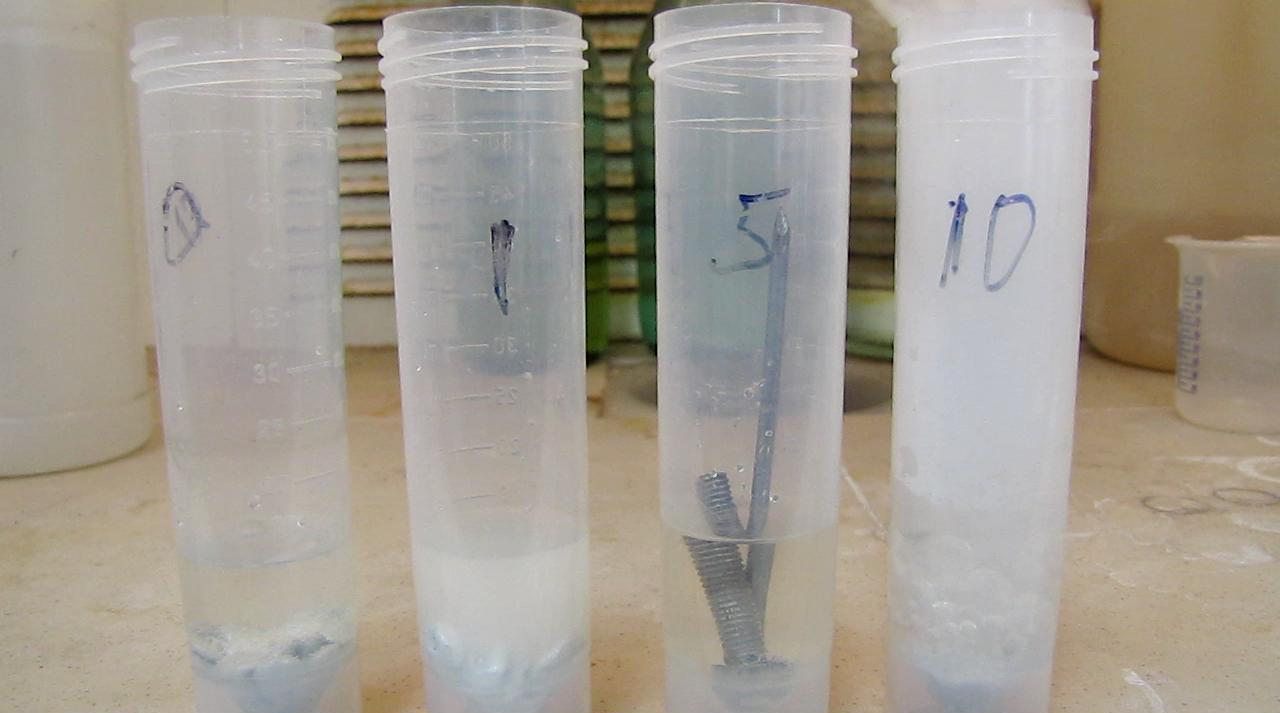

Плавиковая кислота и металлы ч.3
http://chemistry-chemists.com/N4_2012/P ... -P1-2.html

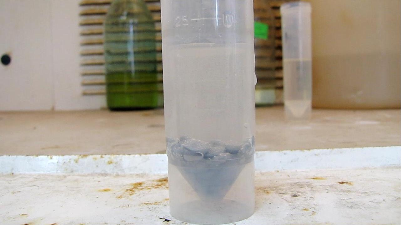

Плавиковая кислота, цинк и вода ч.4
http://chemistry-chemists.com/N4_2012/P ... -P1-3.html

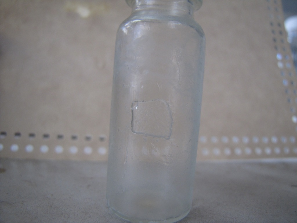

Травление стекла (вытравливание фигурок) ч.1a
http://chemistry-chemists.com/N4_2012/P ... -P1-4.html

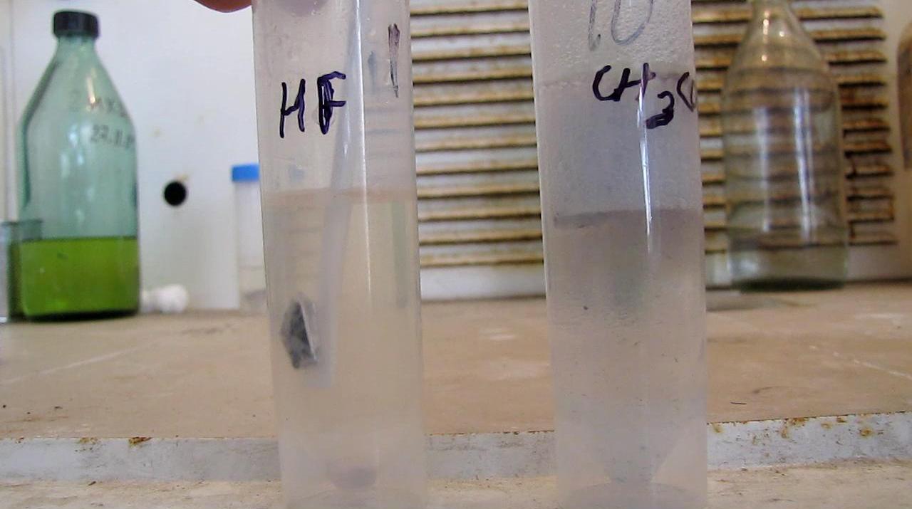

Какая кислота сильнее: плавиковая или уксусная? ч.5
http://chemistry-chemists.com/N4_2012/P ... -P1-5.html

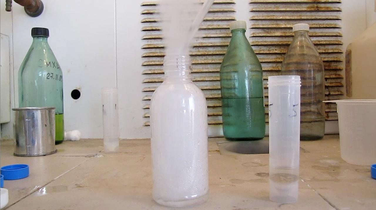

Плавиковая кислота и аммиак ч.6
http://chemistry-chemists.com/N4_2012/P ... -P1-6.html
Однако сама реакция 40% плавиковой кислоты и аммиака оказалась довольно интересной. При попадании капель кислоты в раствор аммиака имел место звук, похожий скорее на удар, чем на вскипание. Сразу же образовался густой белый дым фторида аммония. Раствор сильно нагрелся.
Это называется "взрывное кипение". Часто с этим сталкиваются органики когда нужно получить гидрохлорид органического основания (чаще всего аминов). Чтобы избежать гидролиза солеобразование нужно вести в неводной среде. Для этого используют метанол. В метанол добавляют по каплям тионилхлорид и вот тут начинается самое интересное: при попадании капли хлористого тионила в метанол происходит как бы микровзрыв из эпицентра которого выделяется сернистый газ. Если капать слишком усердно можно, в лучшем случае, получить разогрев раствора и выделение помимо SO2 еще и газообразного HCl. А в худшем получить сильный взрыв с разлетом едкой реакционной массы (возможно и осколков посуды). Причина такого поведения медленно и быстропротекающие стадии:
1) CH3-OH + SOCl2 = CH3-O-S(O)-Cl + HCl (медленно)
2) CH3-O-S(O)-Cl = CH3-Cl + SO2 (быстро)
