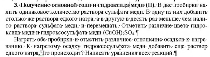

Отрывок из практикума по общей химии:

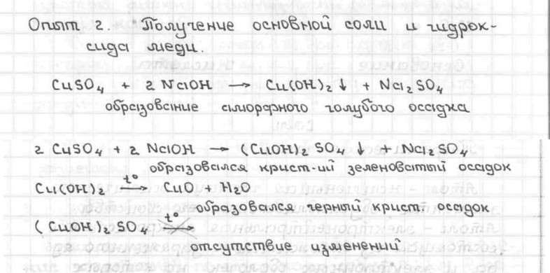

Фрагмент отчета о лабораторной работе:
Неполный, видимо, времени на занятии не хватило показать, что при повышенной температуре гидроксид сразу получается в разобранном состоянии:
(CuOH)2SO4 + 2NaOH = 2Cu(OH)2 2CuO + 2H2O + Na2SO4.

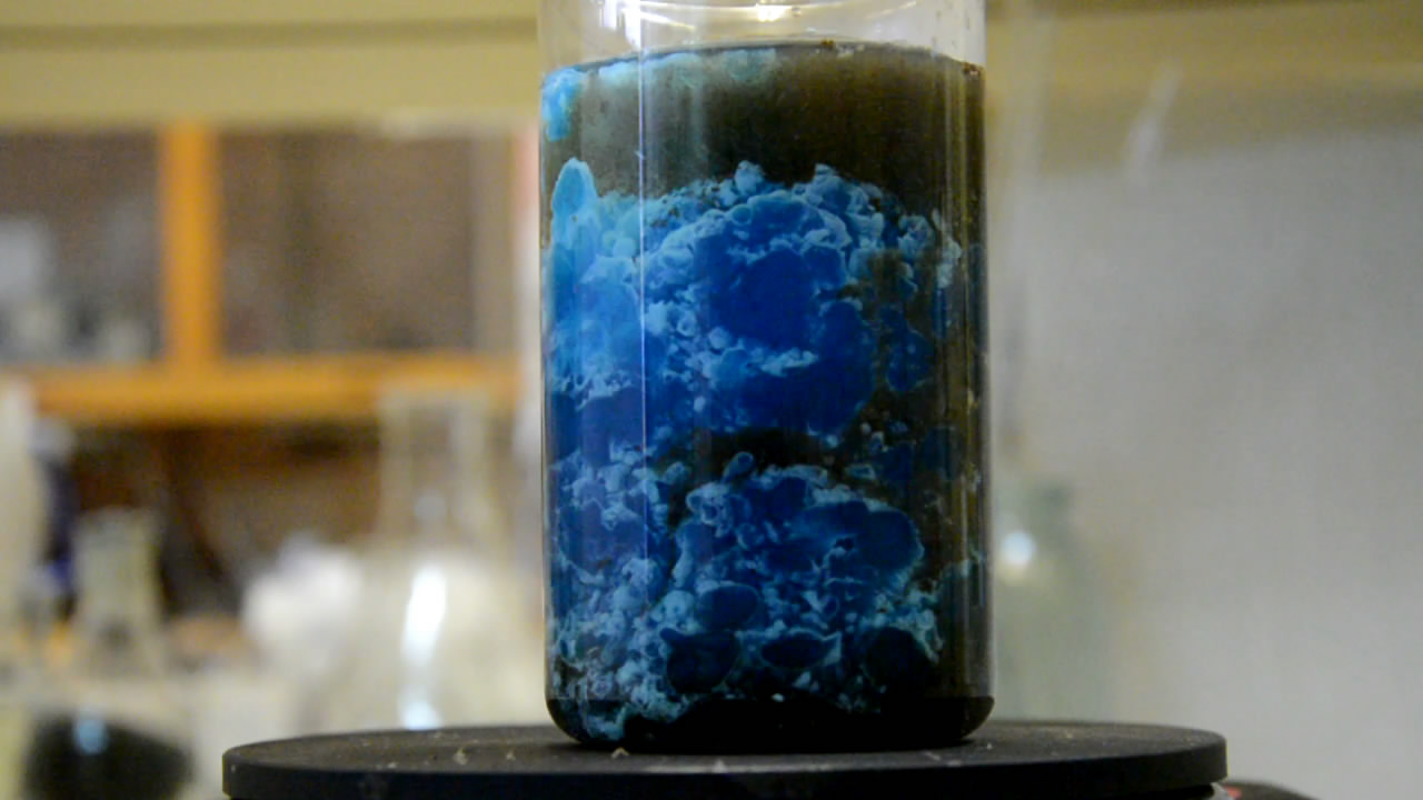

Осаждение и дегидратация гидроксида меди (II) ч.1
http://chemistry-chemists.com/N1_2015/C ... P11-1.html

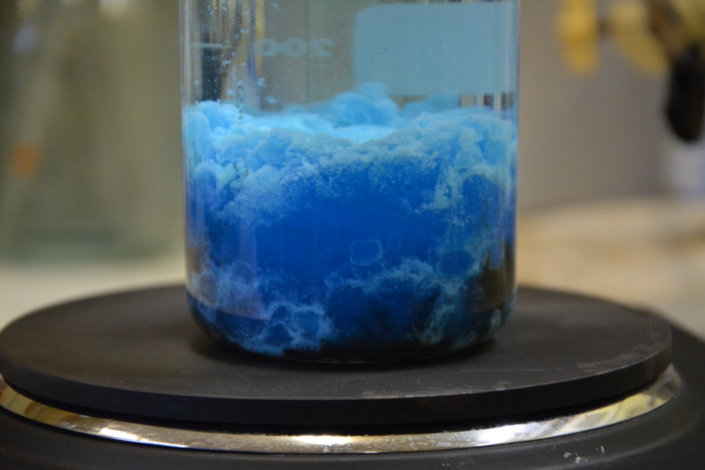

Осаждение и дегидратация гидроксида меди (II) ч.2
http://chemistry-chemists.com/N1_2015/C ... P11-2.html

Тёмная окраска осадка - это не свидетельство того, что дегидратация прошла полностью.

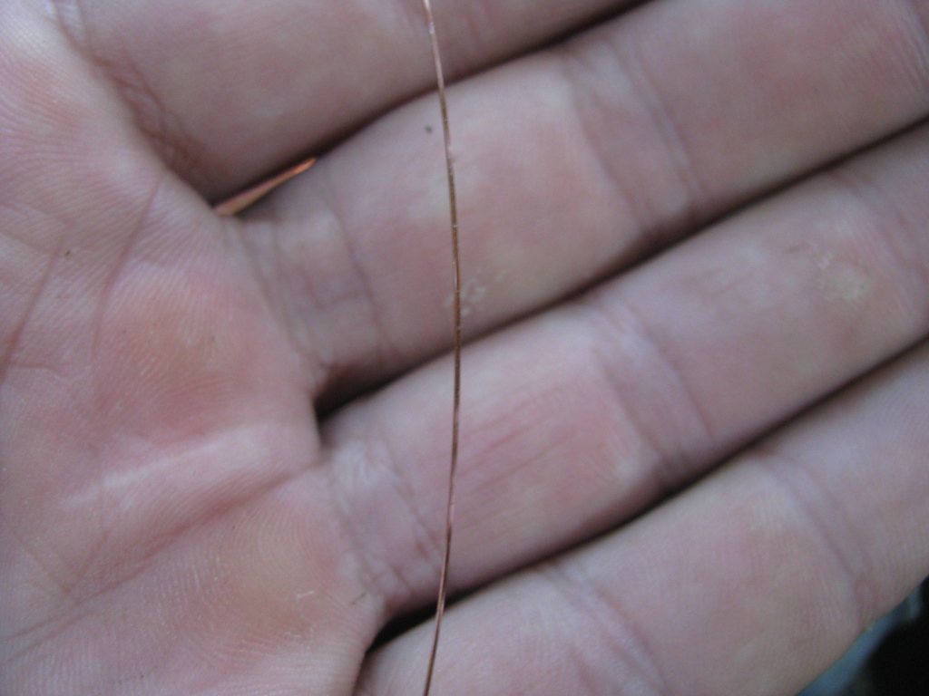

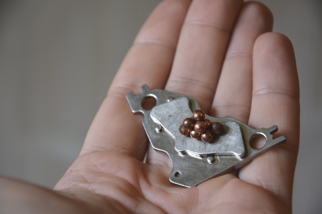

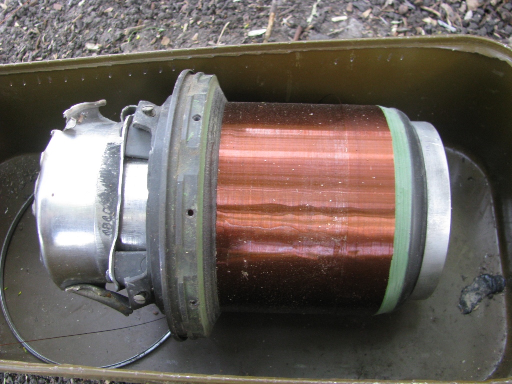

Проволока от ПТУРа (противотанковая управляемая ракета). На вид, как медная, но если медь пластичная (согнешь, отпустишь - так и останется согнутой), то эта проволока пружинистая: согнешь, отпустишь - расправляется. Почти, как сталь.
Вероятно какой-то медный сплав.
Война, офтоп
Из такой проволоки делают растяжки (мины, гранаты и т.п.). Она крепкая, но тонкая: ее практически не видно. Мой товарищ, когда шел на пост меня менять, поставил такую растяжку на входе в наш блиндаж – чтобы в наше отсутствие никто чужой не зашел. Вместо гранаты сверху была закреплена бутылка с литром воды – она должна была упасть не званному гостю на голову.
Про растяжку товарищ мне рассказал подробно: что и где. Бутылку с водой (на крыше) я увидел сразу, а саму растяжку заметил только тогда, когда уперся в нее ногой. Переступил, пошел дальше. Через минуту забыл – пошел в блиндаж за ложкой и бах... (вернее, ляп) бутылка упала возле меня. Была бы то граната, осталось бы секунды 3, чтобы укрыться, а укрыться там практически негде.
Возможно, биметалл (сталь, покрытая медью). Такая проволока используется в сварочных полуавтоматах, медное покрытие наносится для лучшего токоподвода (через вращающиеся ролики). Биметалл иногда используют для воздушных ЛЭП - за счет прочной сердцевины такой провод допускает большие пролеты и более редкое расположение опор. Если же эта проволока не притягивается магнитом - то это что-то новое. Во всяком случае, в технике латунь медью не покрывают.

PostPosted: 12 Jul 2015 21:02
Это бериллиевая бронза
Сплавы меди с 1-3% бериллия назвали бериллиевыми бронзами. Сейчас известно, что добавка около 2% бериллия в шесть раз увеличивают прочность меди. Кроме того, такие сплавы (которые также обычно содержат 0,25% кобальта) имеют высокую прочность и сопротивление износу.
Использование бериллиевых бронз оправдано в тех случаях когда требуется:
- высокая электропроводность;
- высокая теплопроводность;
- высокие технические и, особенно упругие свойства;
- высокая коррозионная стойкость;
- отсутствие у материала ферро-магнитных свойств;
- безискровой материал.
Самой большой областью применения медно-бериллиевых сплавов является их использование в электрических и электронных деталях, в первую очередь в пружинных контактах, переключателях, соединителях в компьютерах и оптико-волоконном телекоммуникационном оборудовании, гнездовые разъемы для соединения интегральных схем с печатной платой.
Она еще и двужильная, как минимум, должна быть, по ней же идет управляющий сигнал.
Ну теоретически, можно и по 1 проводу - за сч. ёмкости самой ракеты.
Только сейчас с изумлением прочёл про эту супертехнологию 60-х. Это ж надо, управлять ракетой по проводам! И, как я понял, там этого провода чуть ли не 3 км!
