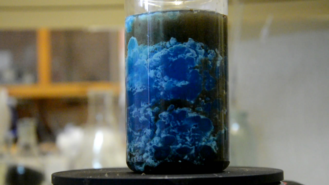

Осаждение и дегидратация гидроксида меди (II) ч.1
http://chemistry-chemists.com/N1_2015/C ... P11-1.html
 Post subject: Re: Медь и ее соединения
PostPosted: 17 Jan 2015 19:11
Posts: 68871
Осаждение и дегидратация гидроксида меди (II) ч.2
http://chemistry-chemists.com/N1_2015/C ... P11-2.html
PostPosted: 18 Jan 2015 07:23
Posts: 13481
Тёмная окраска осадка - это не свидетельство того, что дегидратация прошла полностью.

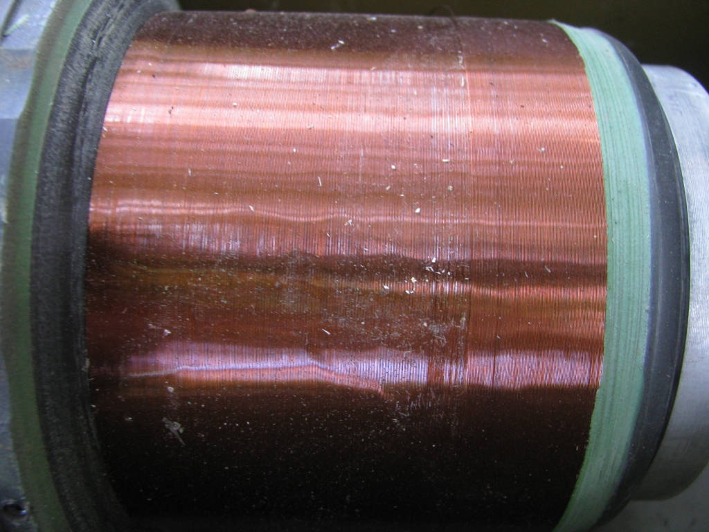

Проволока от ПТУРа (противотанковая управляемая ракета). На вид, как медная, но если медь пластичная (согнешь, отпустишь - так и останется согнутой), то эта проволока пружинистая: согнешь, отпустишь - расправляется. Почти, как сталь.
Вероятно какой-то медный сплав.
Возможно, биметалл (сталь, покрытая медью). Такая проволока используется в сварочных полуавтоматах, медное покрытие наносится для лучшего токоподвода (через вращающиеся ролики). Биметалл иногда используют для воздушных ЛЭП - за счет прочной сердцевины такой провод допускает большие пролеты и более редкое расположение опор. Если же эта проволока не притягивается магнитом - то это что-то новое. Во всяком случае, в технике латунь медью не покрывают.
PostPosted: 12 Jul 2015 21:02
Это бериллиевая бронза
Сплавы меди с 1-3% бериллия назвали бериллиевыми бронзами. Сейчас известно, что добавка около 2% бериллия в шесть раз увеличивают прочность меди. Кроме того, такие сплавы (которые также обычно содержат 0,25% кобальта) имеют высокую прочность и сопротивление износу.
Использование бериллиевых бронз оправдано в тех случаях когда требуется:
- высокая электропроводность;
- высокая теплопроводность;
- высокие технические и, особенно упругие свойства;
- высокая коррозионная стойкость;
- отсутствие у материала ферро-магнитных свойств;
- безискровой материал.
Самой большой областью применения медно-бериллиевых сплавов является их использование в электрических и электронных деталях, в первую очередь в пружинных контактах, переключателях, соединителях в компьютерах и оптико-волоконном телекоммуникационном оборудовании, гнездовые разъемы для соединения интегральных схем с печатной платой.
Она еще и двужильная, как минимум, должна быть, по ней же идет управляющий сигнал.
Сварочная проволока, которая мне попадалась, была скрученная из тонкой полоски (внутри пустая или содержит флюс), попытки использовать ее в лабораторном хозяйстве (на предмет что-либо прикрутить :)) успехом не увенчались, она достаточно жесткая, но при сгибе под острым углом легко ломается.
