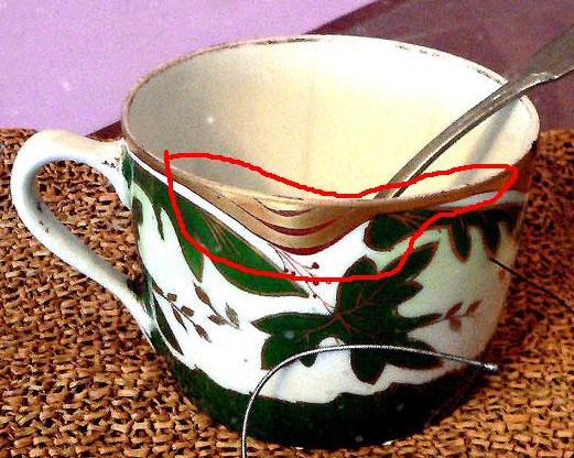

При высокой концентрации хлорида серебро тоже переходит в раствор.
Кстати, на фарфоровой посуде иногда бывает позолота, так что если разбилась старая чашка, ее осколки вполне подойдут для экспериментов по растворению золота.

спасибо у меня как раз чашка для выпаривания которая сделана из фарфора разбилась!

File comment: Позолота
Имеется ввиду желтые блестящие полоски позолоты на фарфоре (обведены красным)
