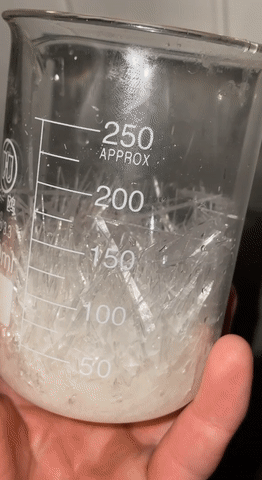

Кристаллы нитрата аммония:
ammonium_nitrate_crystals.mp4 [8.94 MiB]
Downloaded 526 times

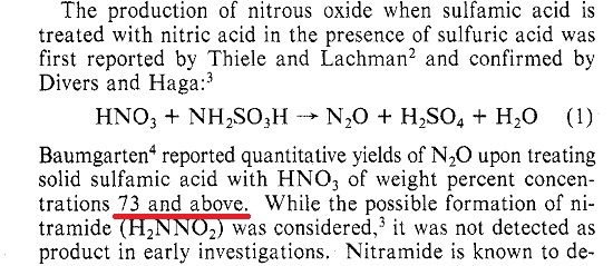

Вполне может быть. Хотел добавить солянку, но решил, что не в этот раз. Тем более, пишут что сульфаминовая кислота реагирует с азотной, не упоминая о каких-либо добавках.
Нашел статью, немного не по теме, но во вступлении сказано, что для получения закиси азота использовали кислоту с концентрацией 73% и выше.
File comment: Dzelzkalns, Laila; Bonner, Francis (1978). "Reaction between nitric and sulfamic acids in aqueous solution". Inorganic Chemistry. 17 (12): 3710–3711.
ic50190a080.pdf [326.33 KiB]
Downloaded 519 times

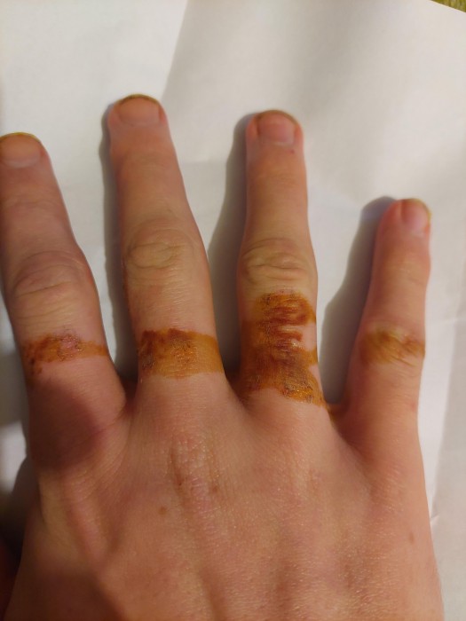

This is what a fumic nitric acid burn looks like it was washed off in less than 5 seconds and still did this. The reason the burn wasn't worse is because you don't wear gloves when working with fumic acid as it combusts instantly and melts to the skin.
Так выглядит ожог дымящей азотной кислотой, которую смыли менее чем за 5 секунд. Причина, по которой ожог не получился еще хуже, заключается в том, что вы не надеваете перчатки при работе с дымящей азотной кислотой, так как они мгновенно воспламеняются и плавится на коже.
(ПВХ брать нужно - он явно не загорится)
https://www.reddit.com/r/chemistry/comm ... ooks_like/

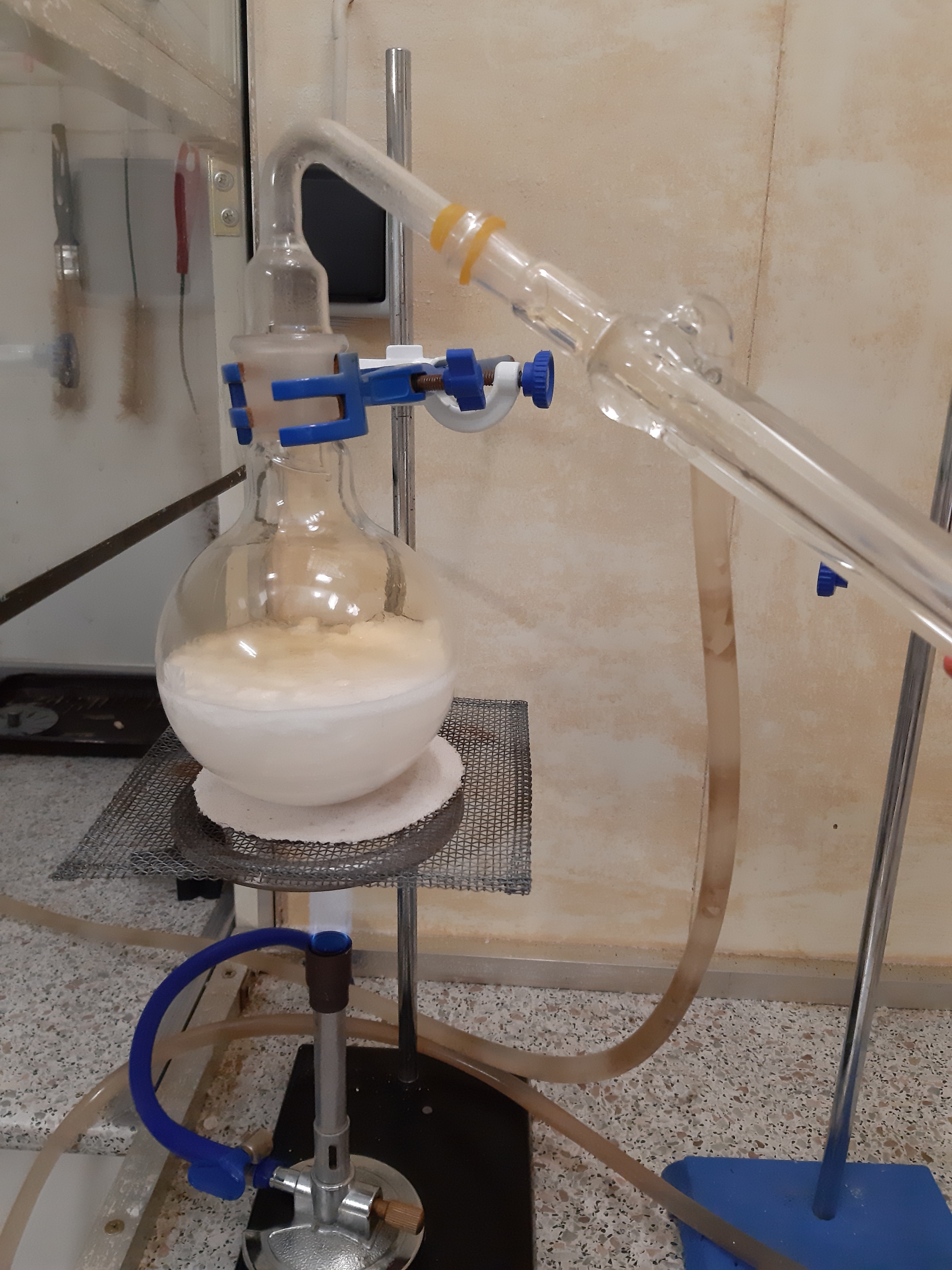

Я когда-то получал азотную кислоту по такой схеме.
Гидросульфат аммония и нитрат аммония сплавлял в литровой колбе.
Перегоняется азотная кислота.
Потом полученый сульфат аммония грел в той же колбе, выделяется аммиак.
В полученый гидросултфат аммония досыпал новую порцию нитрата аммония.
Расходуется только нитрат аммония.
Но есть один минус: азотная кислота получалась концентрацией менее 50%.
Похоже, что большая часть азотной кислоты разлагалась от нагрева.
