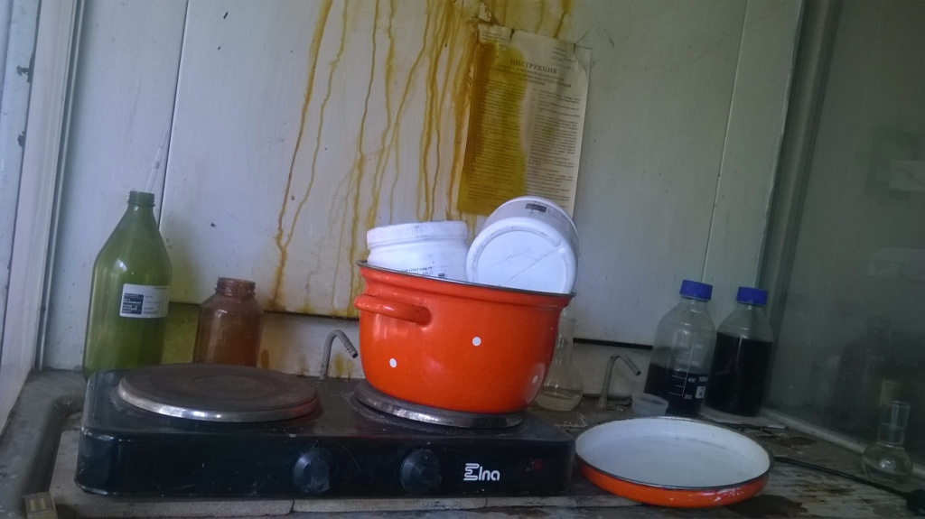

Фосфатирование (фотографии приготовления состава)
Phosphate conversion coating
http://chemistry-chemists.com/N3_2021/C ... .html#1002
File comment: Варим борщ?

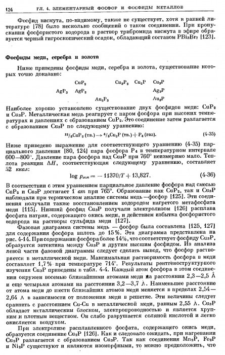

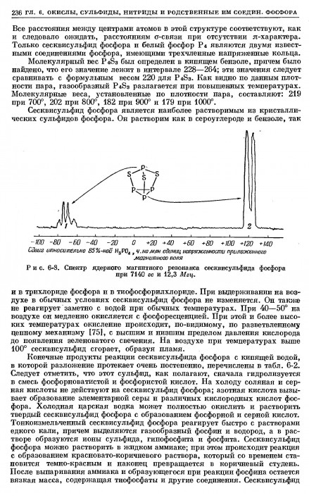

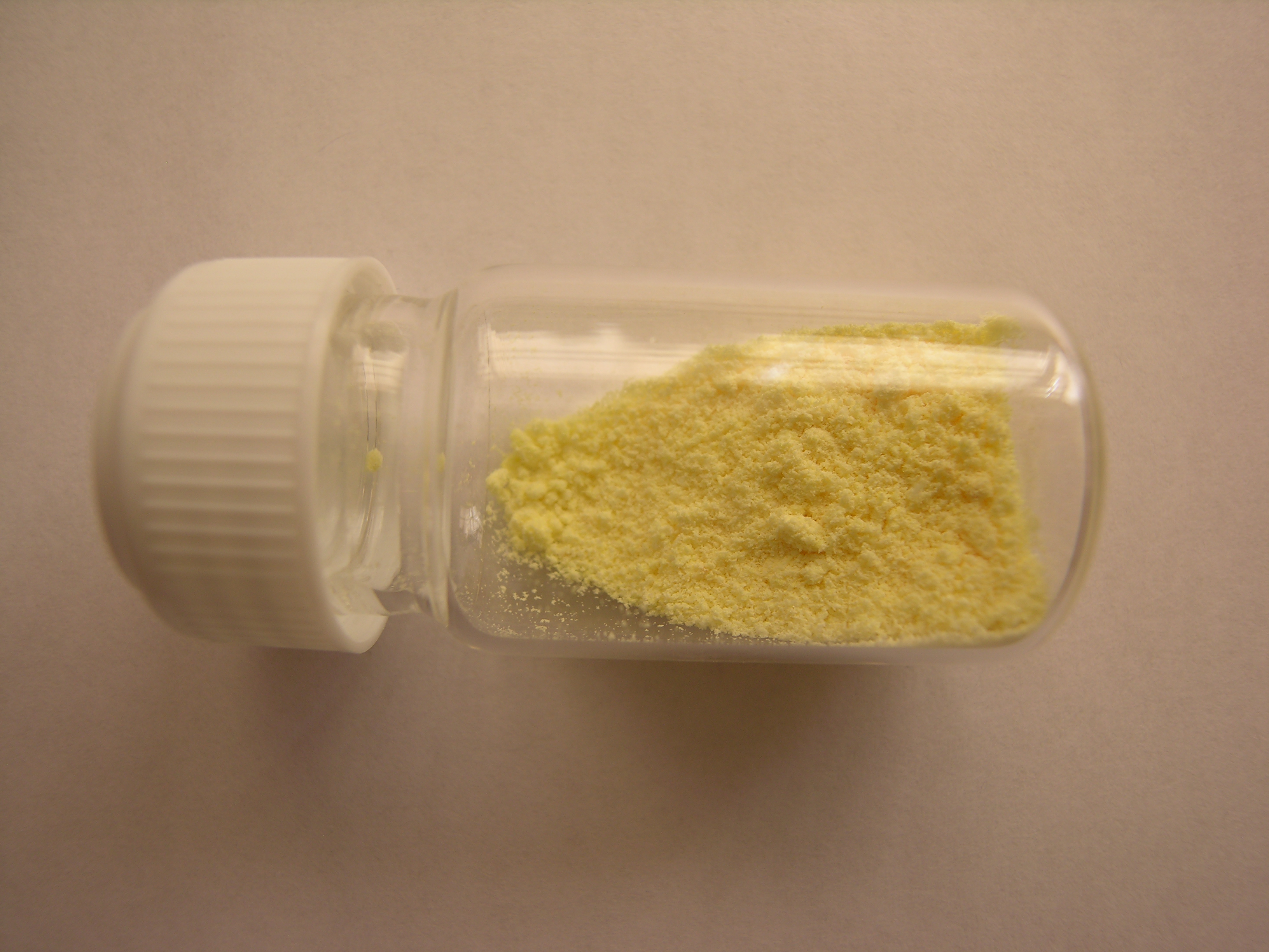

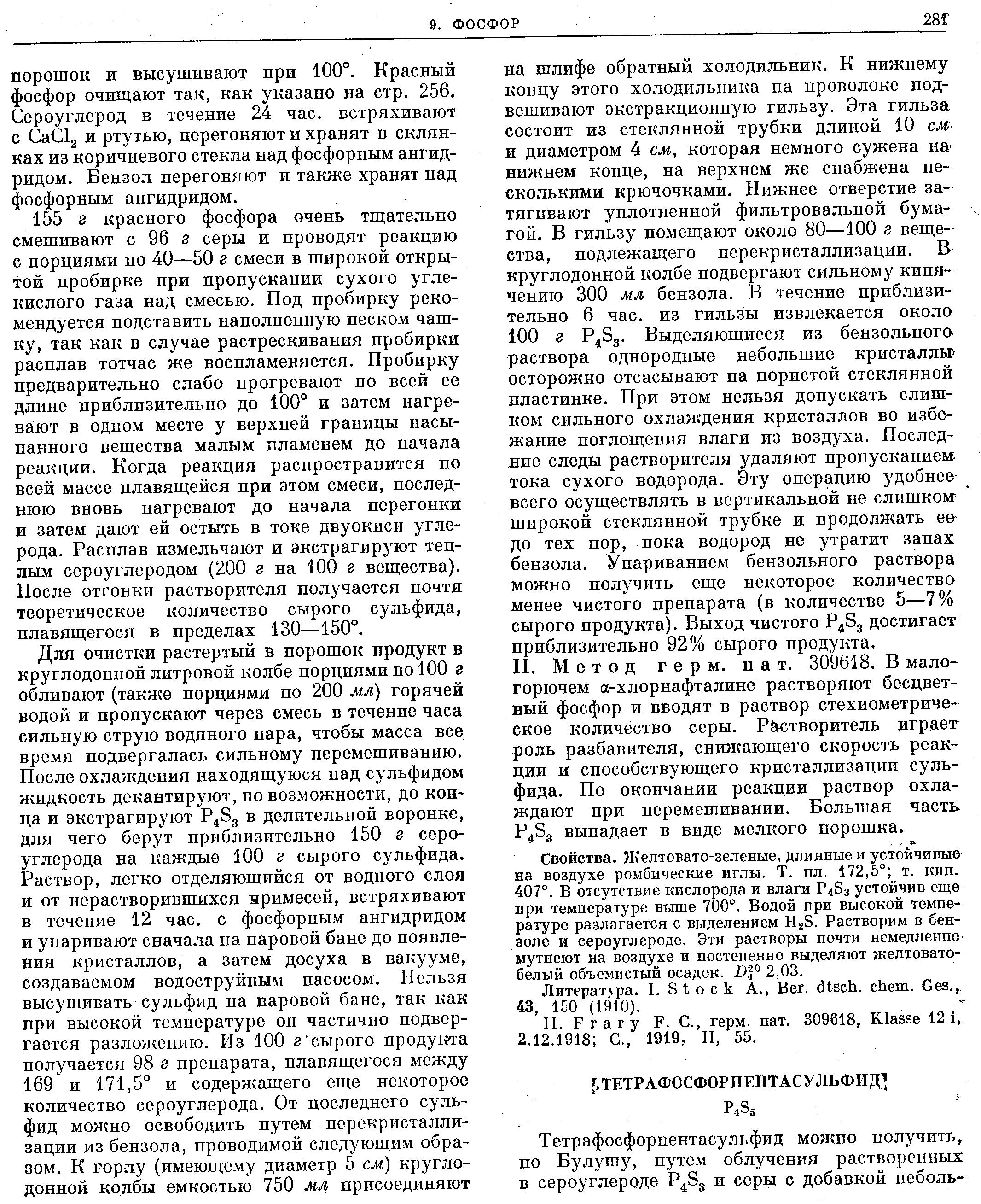

Пробовал ли кто получать сесквисульфид фосфора? Интересное соединение и получается несложно, в пробирке.

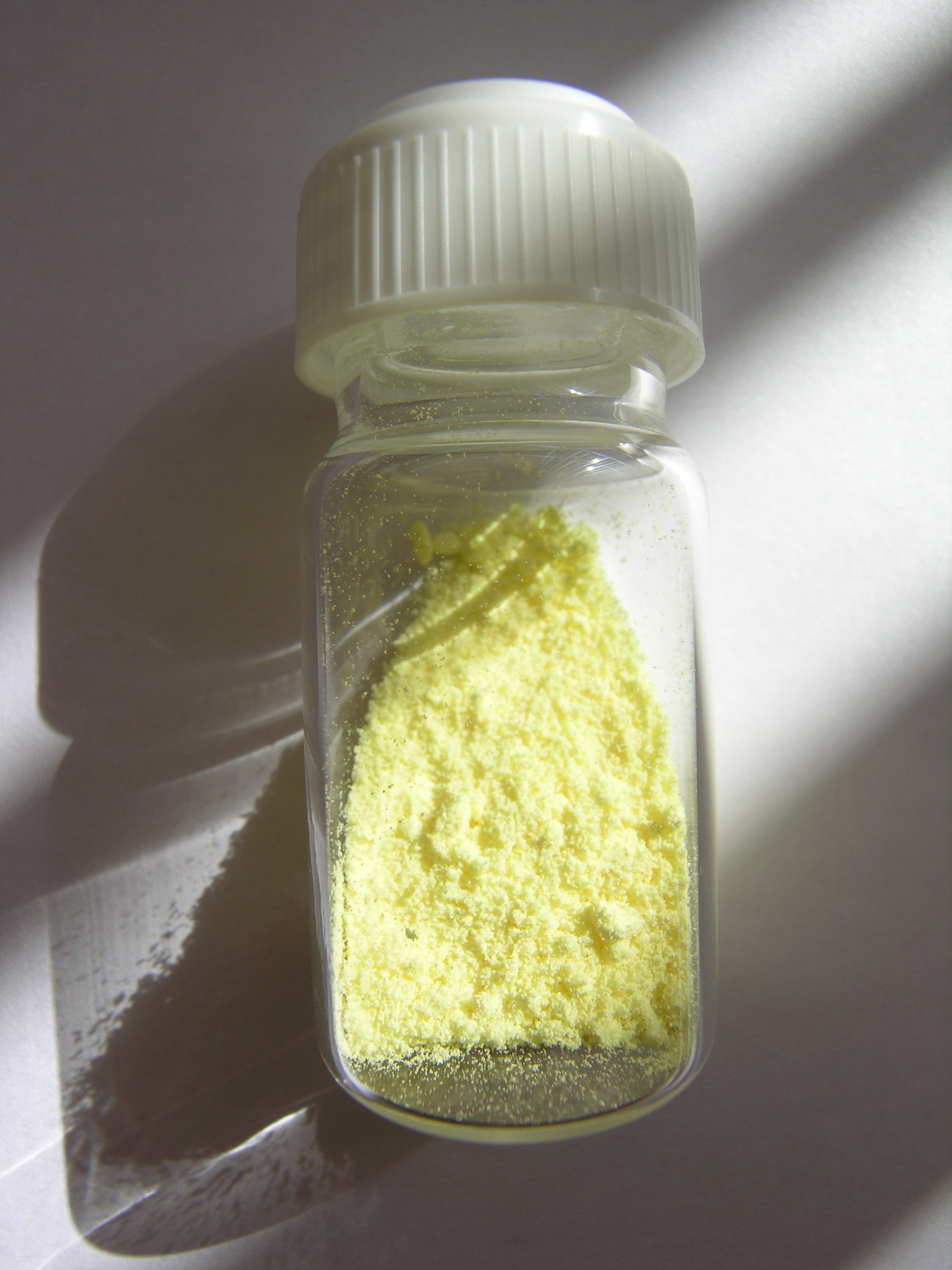

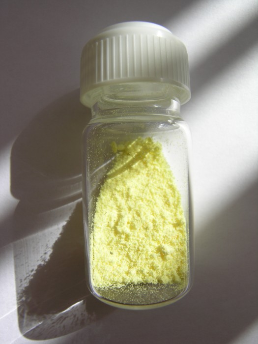

Это получившийся очищенный препарат, 2 с небольшим грамма.
Брал тщательно растертуя смесь 3,00 г красного фосфора и 1,86 г. серы. Так советует Брауэр.
Смесь слегка нагрел в пробирке, сверху подавал через трубочку аргон. Реакция быстро распространяется, идет спокойно. Потом погрел еще - черный расплав начинает кипеть и возгоняется. Покипятил секунд пятнадцать. Получается серо-черный расплав.
Как выяснилось позже - можно не заморачиваясь очистить его перегонкой - на пробирке были капли возогнанного сульфида фосфора. Просто взять изогнутую пробирку и перегнать без доступа воздуха.
Однако, было у меня немножко бензола и решил таки экстрагировать. Разбил пробирку в пакете, отделил стекло. кусочки сурого сесквисульфида положил в "патрон" из фильтра синяя лента, скомканный с трубку, подвешенную на кусочке проволоки за холодильник. В общем примитивный экстрактор был готов. Несколько часов покипятил. Раствор стал желтеть и постепенно начала расти корка желтых кристаллов. Потом надоело и решил отделить. Отфильтровал через складчатый фильтр, высох на воздухе. Получились кристаллы, похожие на серу.
Однако это не сера, а чистый сесквисульфид. ))
Легко загорается и горит ярким желтым пламенем с дымом. При этом плавится. Похоже на фосфор.
Пробовал положить немного на алюминиевую крышечку и клал плавать в стакан с крутым кипятком. Темнота была не полной, однако свечение возникло, были заметны пары, можно сдуть. Однако надо посмотреть в полной темноте.
Что можно с ним сделать? Не нашел рецепта спичек на основе сесквисульфида.

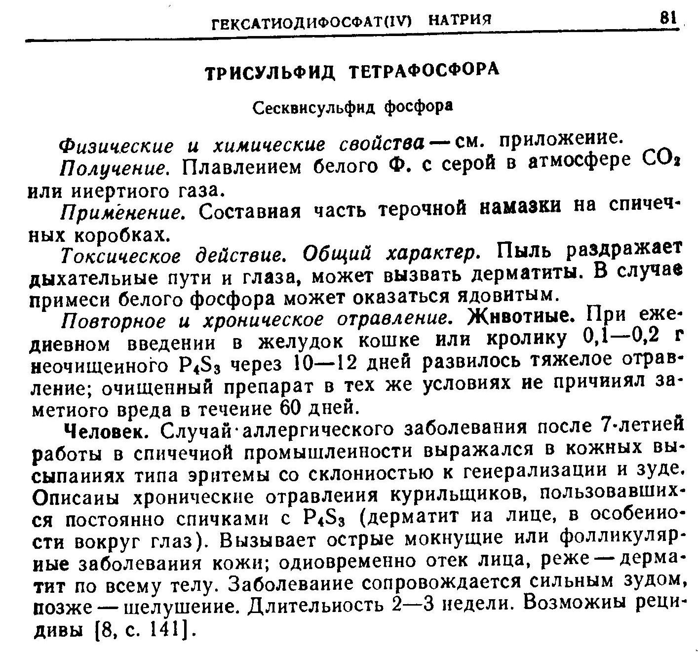

Как оказалось запах (вероятно пары) трехсернистого фосфора просачивается сквозь полиэтилен!
На запах в квартире обратила внимание супруга. Позже пришлось вынести из квартиры полиэтиленовый сосудик (5 мл виалу для абсорбционника) с парой щепоток сульфида фосфора. Принес домой, чтобы посмотреть хемилюминесценцию. ))) Сразу кажется, что запах у него не такой сильный и неприятный, но потом ложное впечатление проходит. )) Адское вещество!
Сероводородно-серный запах дает. Интересно сильно ли воняют спички, на его основе? Может примесь других сульфидов дает запах.
Спички с P4S3 оказываются дают при постоянном употреблении дерматиты. ))

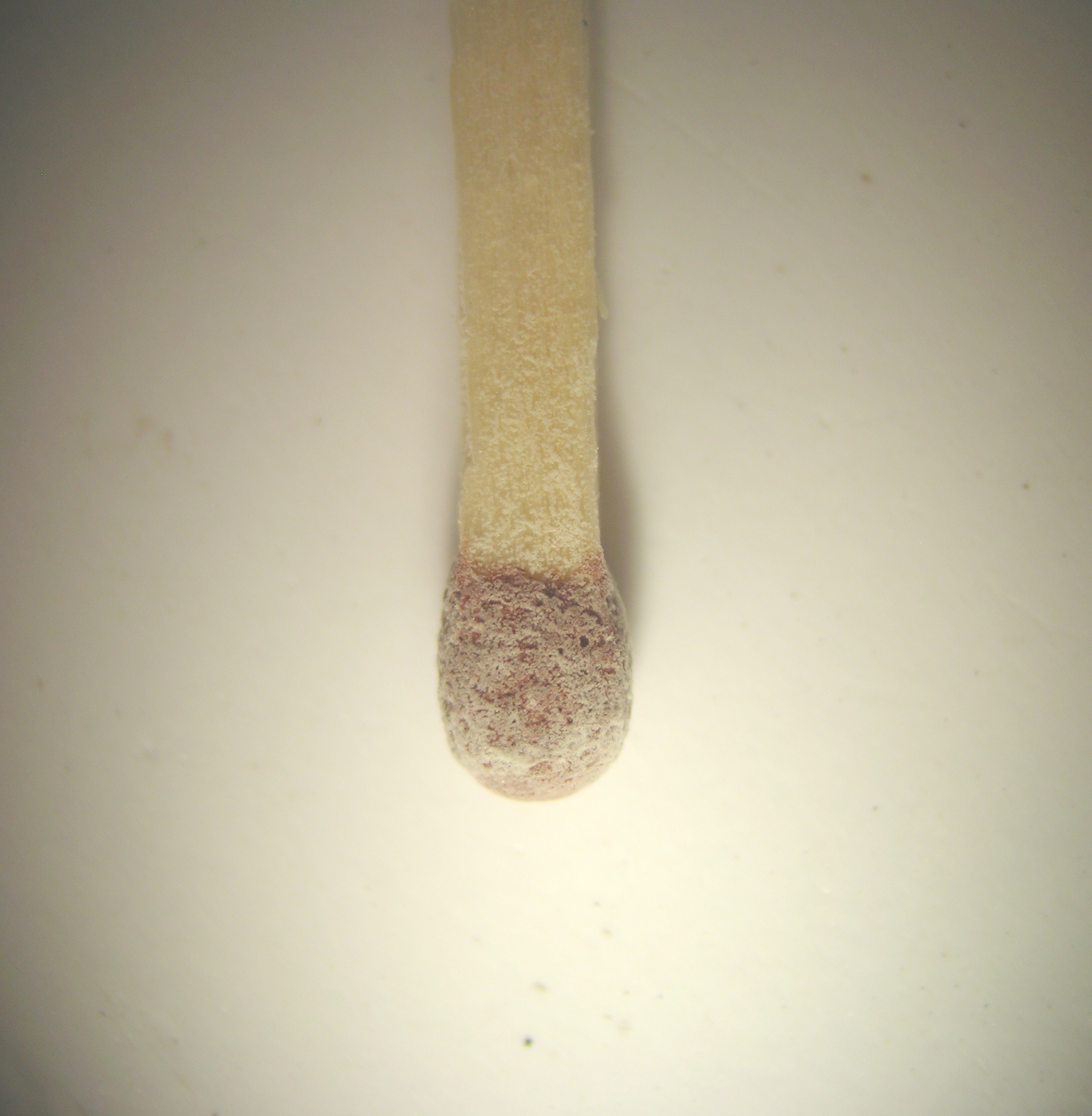

Решил я сделать "ленивые" спички "strike anywhere". Состав их нашел в Гринвуде.
Предусмотрительно не вылил оставшийся бензольный раствор. Все таки закон Плюшкина работает. Решил пропитать им головку спичек. Окунал несколько раз (6-7) и подсушивал. В итоге головка стала белесого цвета и покрылась кристалликами сесквисульфида.
После подсушивания она загоралась с некоторым треском при трении о шершавую керамику. Однако сохнут они долго и головка часто крошится. И воняют спички. ))

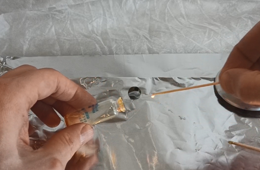

В 1780 г. Ингенгус предложил держать фосфор в небольшой скляночке и доставать кусочек серной лучинкой. Такими спичками пользуются герои «Отверженных», альтернативы (кроме неудобного огнива) у них не было:
«Затем Гаврош снова нырнул во тьму. Дети услышали потрескивание спички, погружаемой в бутылочку с фосфорным составом. Химических спичек тогда еще не существовало; огниво Фюмада олицетворяло в ту эпоху прогресс».
Мне стало интересно сделать подобные «первобытные спички» и испытать их свойства. Для этого изготовил с десяток серных лучинок. Кончики бамбуковых палочек (годятся шпажки для шашлыков или зубочистки) погружаются в расплавленную серу. «Кормовая» сера продается во всех зоомагазинах, она достаточно чистая. Серу нужно осторожно расплавить (перегрев приводит к вязкости расплава), можно воспользоваться чашечкой от дна пивной банки. Кусочек чистого белого фосфора размером с половину горошины поместил в аптечный стеклянный пузырек с резиновой пробочкой. К сожалению, опыт с тонким слоем фосфора, полученного из боковой стенки коробка, не удается и самовоспламенения лучинки не происходит. Возможно, виноваты примеси или слой фосфора нужен толще.
После слабого нагрева феном фосфор распределился тонким слоем по дну. Затем я охладил емкость в холодной воде. Если коснуться серной головкой дна и вынуть «спичку» из пузырька моментально происходит самовоспламенение! В оригинале был свинцовый пузырек. стеклянный легко разбить или может треснуть от нагрева.
На серной головке вспыхивает вначале яркий (горят следы фосфора), а потом бледный голубоватый огонек и спустя короткое время загорается лучинка.
Момент самовоспламенения огнива фюмада - яркое фосфорное пламя..jpg [ 238.04 KiB | Viewed 22065 times ]
Пробовал порядка 8-10 раз, самовоспламенение почти без отказов. Большой минус – горящая сера часто капает с головки, даже если ее слой тонкий. В общем, такие спички вполне себе работают, но требуют большой осторожности. Слой фосфора на дне можно взять очень тонкий, чтобы не произошло разливания. Конечно, рано или поздно он окислится и притянет влагу.
Фосфора нужно совсем немного. Попробуйте сделать сами этот простой и эффектный опыт!

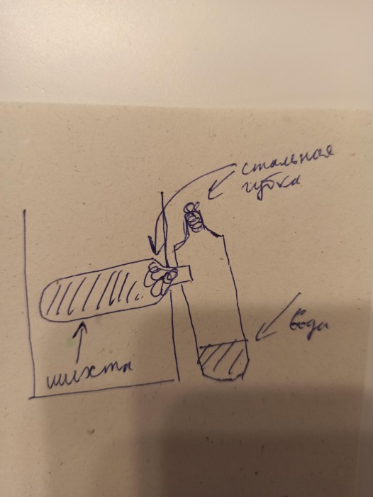

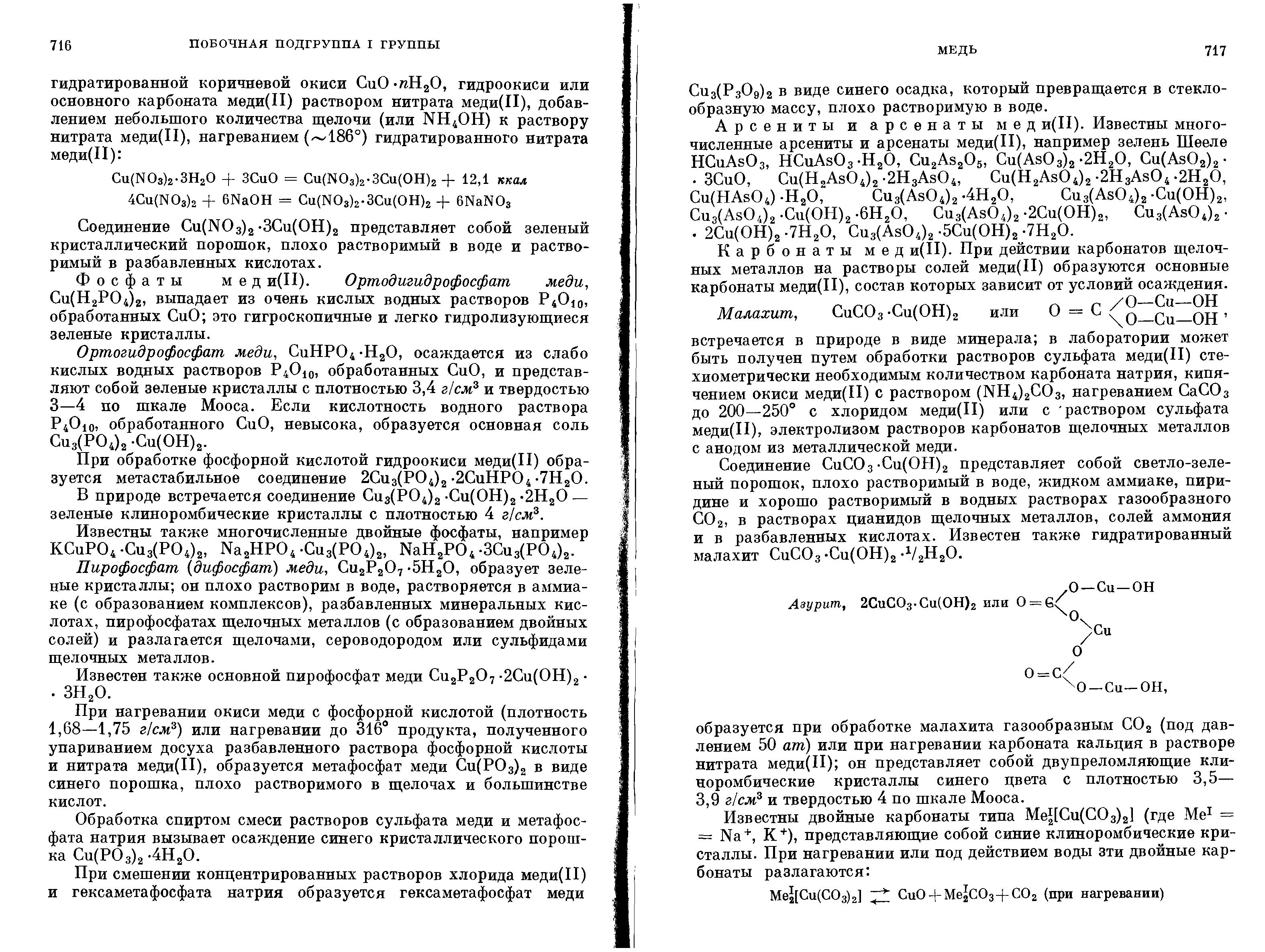

Хотел предложить активным участникам (может фейерверкер?) попробовать более "продвинутый" способ получения белого фосфора. Получить метафосфат меди и восстановить его углем. См. Ван Везер. Фосфид меди разлагается при 800, отщепляя часть паров фосфора.
Метафосфат, как пишет Рипан-Четяну получается при реакции оксида с фосфорной кислотой. Оксид легко получить через соду и медный купорос. Может сразу выпарить фосфорную кислоту с основным карбонатом меди? Но тут я не уверен.
Рипан Четяну Неорганическая химия т 2 Металлы_358.jpg [ 1.38 MiB | Viewed 22017 times ]
Метафосфат меди смешать с сахарным сиропом (пересчитать на уголь) и прокалить в железной чашке горелкой. Получится тесная смесь мелкодисперсного угля и метафосфата меди. Раздробить. Как реактор (для пробного опыта) взять 8 г сифонный баллончик. Заполнить на 3/4 смесью. Сверху затолкать мягкую губку для посуды (как механический фильтр).

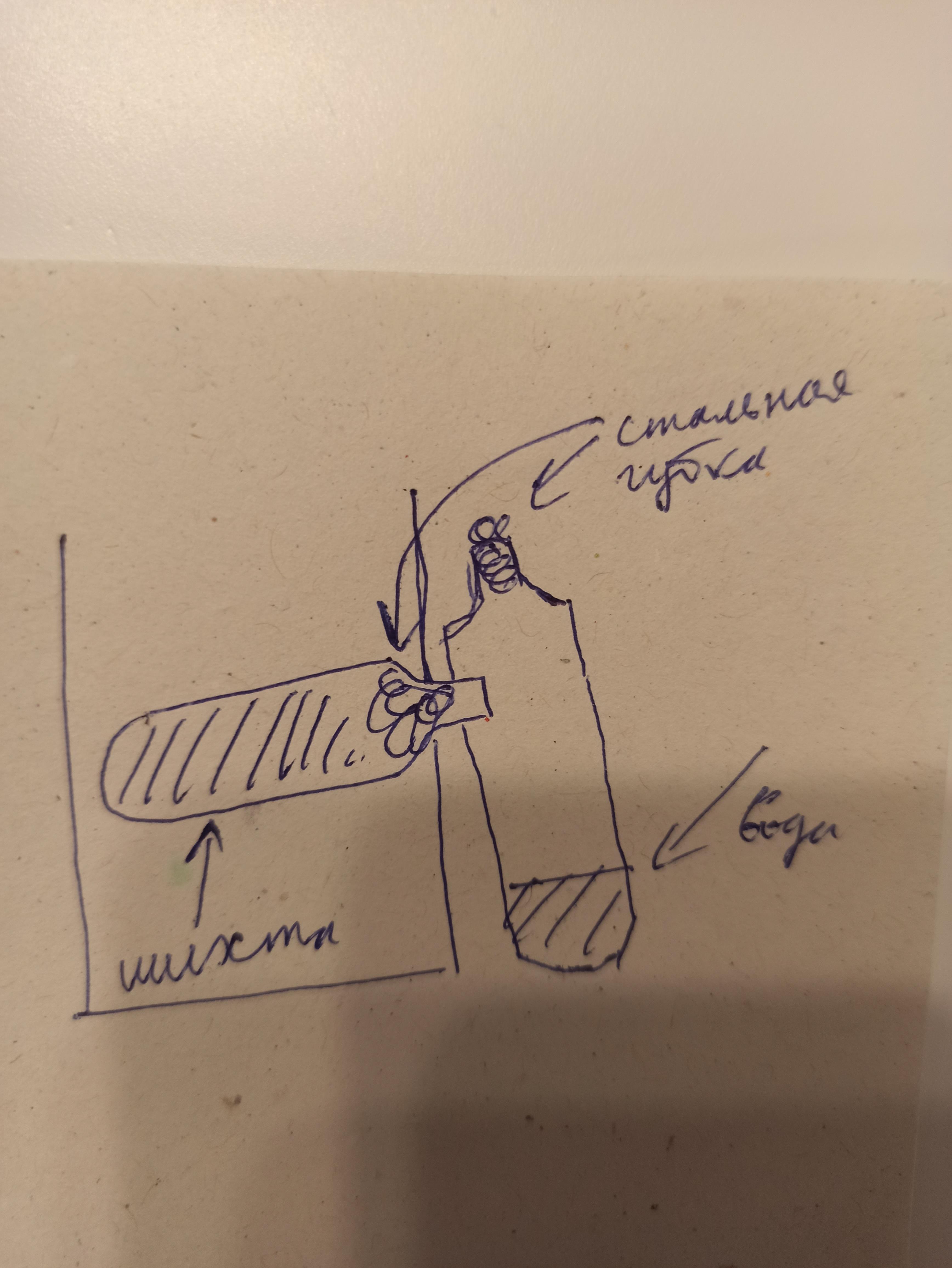

Баллончик пробить гвоздем, удалить алюминий нагревом (так проще). Как приемник взять второй баллончик. Просверлить сбоку под размер горла.
Можно налить немного воды туда. Сверху горло закрыть комочком мягкой стальной губки для посуды. Газы образующиеся при реакции будут выходить и воздух изолироваться. Реактор поместить в консервную банку с отверстиями под горелку. До 800 С реактор нагреется легко. Разумеется греть на открутом воздухе. Приемник поместить в воду , можно обернуть стекловатой мокрой или придумать что.
После реакции его в стакан в кипятком и образующийся фосфор вытечет. Можно постучать под водой.
Если получится, можно увеличить масштабы - железная трубка, греть на древесном угле, типа горна...

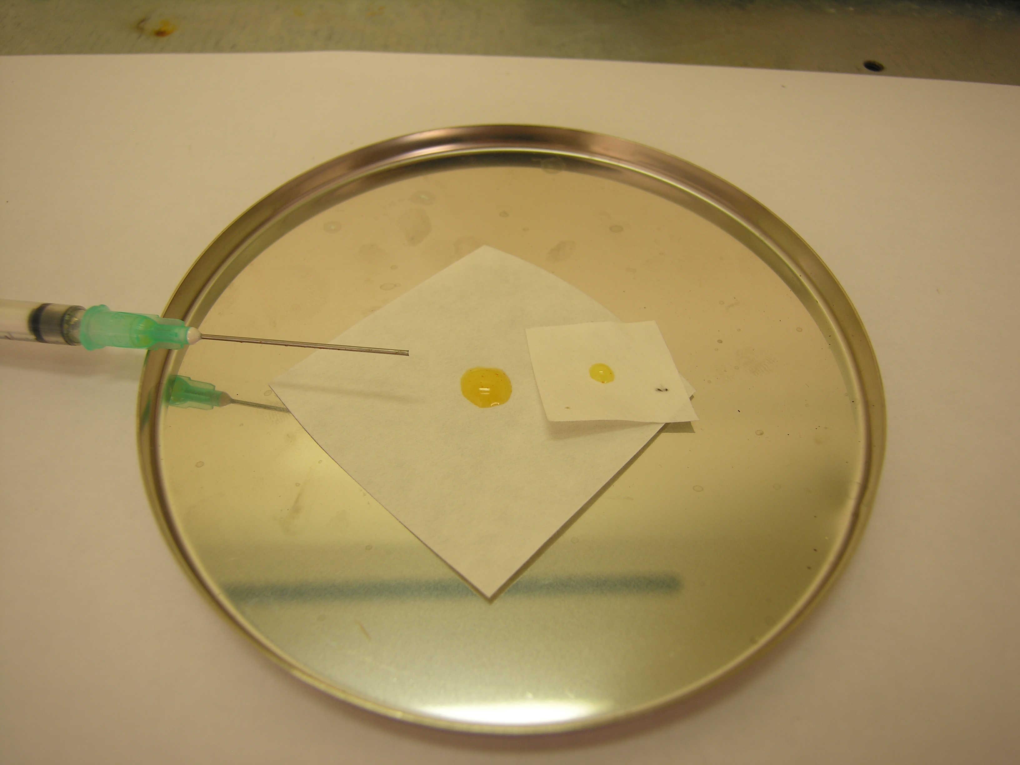

О "жидком фосфоре" - раствор серы в фосфоре.
Бутылки «КС» с зажигательной смесью широко использовались во Второй мировой войне - обычные пивные бутылки, наполненные самовоспламеняющимся составом, сверху был слой воды или керосина, для защиты от воздуха. Пробку крепили проволокой и заматывали изолентой. Что же было внутри? Официальная инструкция 1941 года сообщает:
«Жидкость КС имеет желто-зеленый цвет, удельный вес 1,8; Запах напоминает запах тухлых яиц. Жидкость на воздухе самовоспламеняется и горит ярким пламенем, с образованием большого количества белого дыма, температура доходит до 800-1000 С».
О составе КС в официальной инструкции ничего не говорится. В сборнике «Труды научно-исследовательского отдела Института военной истории. Т. 11. Военно-химическое дело: (специальный выпуск) / Сост. Э.Л. Коршунов» приводятся интересные подробности. Оказывается в 1941 г. была подана докладная записка секретаря партбюро ГИПХ (Государственного института прикладной химии) М. Горшкова «о принятии на вооружение самовоспламеняющейся жидкости», направленная в Смольный в первой декаде августа. Авторский коллектив института предложил широко использовать для военных нужд
«жидкий фосфор» (P4S) «P4S или "жидкий фосфор" представляет собой жидкость с удельным весом 1,75–1,8 и состоит из 80% желтого фосфора и 20% серы. В зимних условиях для понижения температуры замерзания рекомендуется добавлять к "жидкому фосфору" 5–10% сероуглерода»
Его рекомендовалось применять
для:
– «снаряжения стеклянных бутылок для ослепления танков и для уничтожения живой силы противника на автомашинах»;
– «снаряжения ручных гранат типа РГД-35 с целью создания нового типа дымовых гранат для сухопутных частей и десантных отрядов ВМФ»;
– снаряжения дымовых шашек «мгновенного действия <…>, в отличие от принятых на вооружение»;
– «снаряжения стационарных дымовых аппаратов на скутерах для постановки дымовых завес на море»;
– распыления через форсунки «для создания дымовых завес на фортах, береговых батареях и защиты крупных промышленных объектов»;
– снаряжения огнеметов, что позволило бы «значительно увеличить дальность струи, благодаря большому удельному весу «жидкого фосфора»;
– снаряжения авиационных бомб «для выливания с самолетов по живой силе противника»
Предложения ГИПХ были переданы на отзыв в Комиссию по реализации оборонных предложений под председательством академика Н.Н. Семенова, которая работала в Смольном (Делегатская половина, ком. 438-а). В отзыве, направленном из комиссии на имя секретаря горкома ВКП(б) А.А. Кузнецова, говорилось:
«Предлагаемая Институтом Прикладной Химии самовоспламеняющаяся жидкость "P4S" может быть широко применена, особенно, против живой силы противника. Однако, применение ее, по последствиям, может расцениваться, как начало химической войны…» Сходным образом звучало экспертное заключение, которое подписали выдающиеся ученые профессора Я.Б. Зельдович, Н.Н. Миролюбов, Д.В. Тищенко, а также представитель военного ведомства А.И. Николаев: «Предложение весьма ценно, но может быть использовано лишь в условиях наличия химической войны».
В итоге, из-за отсутствия противотанковых снарядов пришлось прибегнуть к такому примитивному средству. Мне стало интересно посмотреть, что же представляет собой эта легендарная жидкость и сравнима ли она с настоящим жидким фосфором. Для опыта я взял указанное массовое соотношение 80 к 20. Можно сплавлять кусочки серы и фосфора под слоем воды (нагрев в горячей воде). При более сильном нагреве идет реакция между фосфором и серой, как пишут, очень бурно, со взрывом. После помешивания образуется желтый раствор. Можно сплавление вести в подходящем небольшом пузыречке («виале») закрытом пробкой.

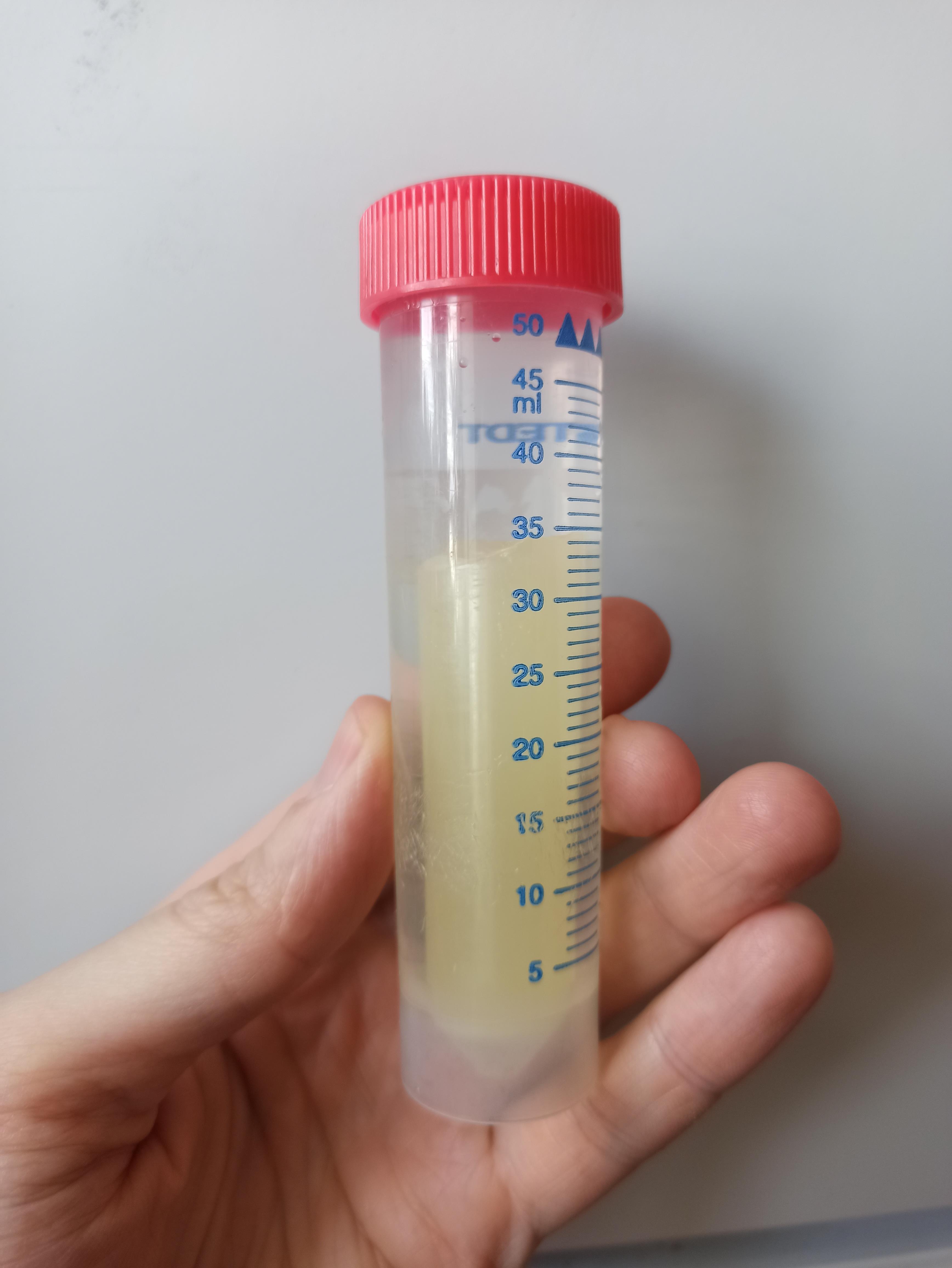

После нагрева в горячей воде образовался раствор – светло-желтая маслянистая жидкость, не смачивающая стекло. Зеленоватый цвет промышленной жидкости вызван примесями в техническом фосфоре. При комнатной температуре она не застывала. Я решил дозировать «жидкий фосфор» с помощью инсулинового шприца с иглой. Очень удобно отделять и капельно дозировать. Вначале капнул на слой фольги, чтобы посмотреть на самовоспламенение. Каково же было мое удивление, когда самовоспламенения не произошло! Капля просто находилась без изменения, ее можно даже размазать тонким слоем. Тогда я пропитал «КС» несколько кусочков фильтровальной бумаги, комочек ваты и оставил на воздухе (25-26 С). В итоге не один из кусочков бумаги не воспламенился!
Казалось бы, пористая поверхность должна способствовать самовоспламенению, но нет! Бумага загорается, только после довольно сильного трения о поверхность фольги. Тоже с ватной палочкой – если потереть о шершавую поверхность - вспыхивает. От открытого пламени жидкость легко вспыхивает. Горит подобно чистому фосфору – большим ярким желтым пламенем с большим количеством дыма.
Ватная палочка с нанесенным раствором при 29 С начинает дымится и самовоспламеняется через несколько минут.
«Жидкий фосфор» светится в темноте, но значительно слабее, чем чистый фосфор.
Если напитать «КС» спичечные головки (содержат хлорат калия), они при трении и легком ударе взрываются. Либо вспыхивают с хлопком. Скорость горения большая и спичка не загорается. Смесь же бромата калия и капли «жидкого фосфора» при прикосновении тлеющей лучины лишь вспыхивает, без взрыва.
Для сравнения – настоящий жидкий фосфор самовоспламеняется практически всегда! Возможно, играла основную роль трение осколков разбивающейся бутылки с «КС». Любопытно, но когда серная лучинка касается фосфора (вспомним «огниво Фюмада») в месте контакта тоже получается похожий раствор. Но серные головки практически всегда самовоспламенялись. Если облить кусочек серы «КС» - ничего не происходит! Вероятно, в огниве» основную роль играет плавление фосфора в момент контакта с серой, а малейшая частица расплавленного фосфора поджигает всю смесь. Кстати, интересный факт – капля жидкого фосфора в особых условиях может, не воспламенится на воздухе! Если взять лодочку из фольги с маленьким кусочком фосфора и положить ее плавать на поверхность кипятка, то после плавления капля может и не загореться. Но стоит прикоснуться, нарушив хрупкое равновесие,и она вспыхивает.

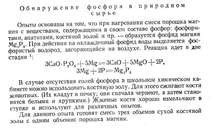

Еще одна идея для фейерверкера. :ay:
Как просто получить воспламеняющийся фосфин!
:) Понятное дело все надо делать на открытом воздухе или под тягой.

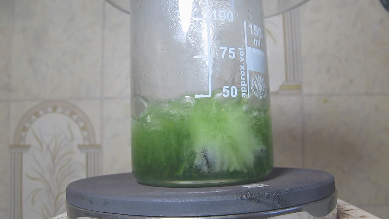

Posts: 69239

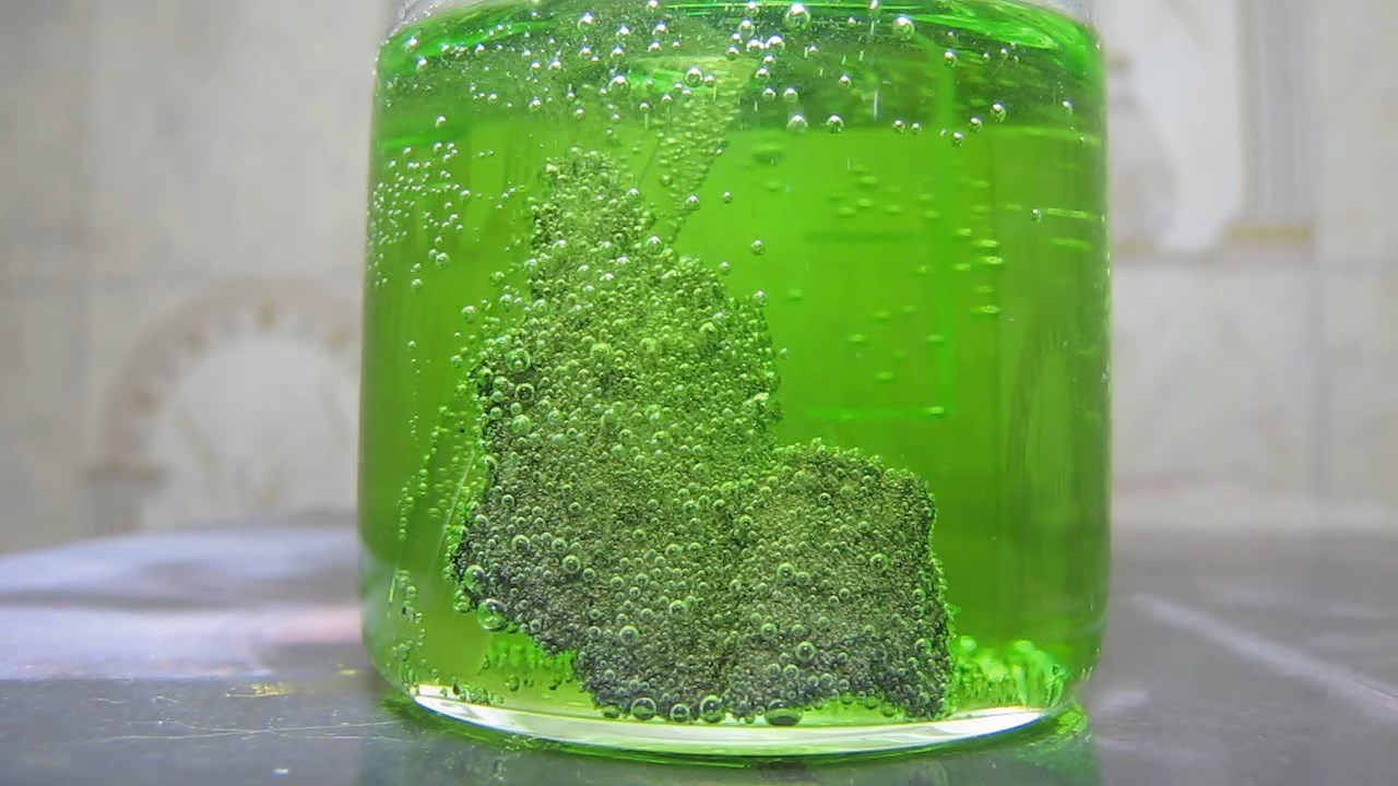

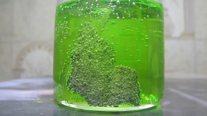

Реакция сплава никеля и фосфора ("фосфид никеля") с соляной кислотой / Reaction of alloy of nickel and phosphorus ("nickel phosphide") with hydrochloric acid
http://chemistry-chemists.com/N1_2022/C ... -P3-2.html

Posts: 13608
Интересно растворить металл полностью - что останется? Видимо, для этого надо греть. У меня не было этого покрытия в значительных количествах.
 Post subject: Re: Фосфор и его аллотропные модификации
PostPosted: 29 Oct 2021 12:34
Posts: 69239
Образец простоял 1.5 суток со второй порцией концентрированной соляной кислоты - реакция практически остановилась, большая часть никеля не растворилась.
Думаю, что даже после кипячения останется металлический фосфид (или сплав никеля с фосфором - как кому больше нравится). Пока перспектива кипятить концентрированную солянку на кухне не очень радует, а доступа к лаборатории нет уже почти год.
Хочу таки попробовать.
PostPosted: 29 Oct 2021 21:39
Posts: 69239
Надышался солянки, образец так и не растворился, но кипятил не зря: после двойной обработки соляной кислотой при комнатной температуре сплав никеля и фосфора перестал притягиваться ферритовым магнитом, но все еще притягивался неодимовым, а после кипячения с солянкой на него перестал действовать и неодимовый магнит.
Еще одно кипячение с солянкой почти ничего не дало: т.е., чем дальше идет растворение, тем хуже растворяется образец, даже, если менять кислоту на свежую.
Оба этих фактора свидетельствуют, что растет содержание фосфора в сплаве, что делает его не только немагнитным, но и гораздо более стойким к соляной кислоте.
PostPosted: 31 Oct 2021 15:32
Posts: 69239
Реакция сплава никеля и фосфора (''фосфид никеля'') с соляной кислотой (кипячение) / Reaction of alloy of nickel and phosphorus (''nickel phosphide'') with hydrochloric acid (boiling)
http://chemistry-chemists.com/N1_2022/C ... .html#1002
PostPosted: 01 Nov 2021 05:57
Posts: 13608
Остаток сохранился? Попробовать поджечь...
PostPosted: 01 Nov 2021 10:53
Posts: 69239
Сохранился. Я думал про это - скорее всего гореть не будет. В лучшем случае удастся опознать дым фосфорного ангидрида.
