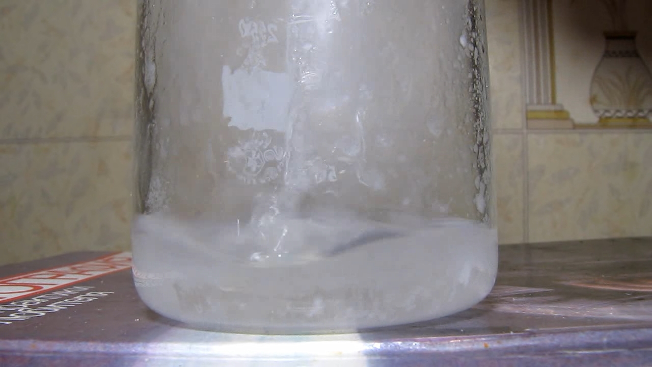

Reaction of nitric acid and potassium hydroxide (concentrated solutions) - pt.1 / Реакция азотной кислоты и гидроксида калия (концентрированные растворы)
http://chemistry-chemists.com/N2_2023/C ... -P9-1.html

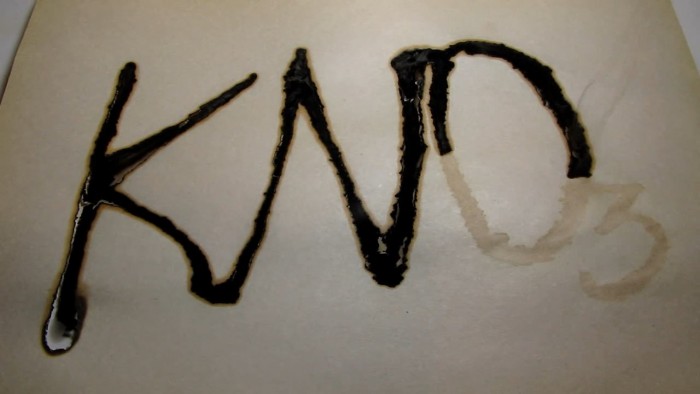

Fire draws on paper (potassium nitrate and paper) / Огонь рисует на бумаге (нитрат калия и бумага)
http://chemistry-chemists.com/N2_2023/C ... P10-1.html

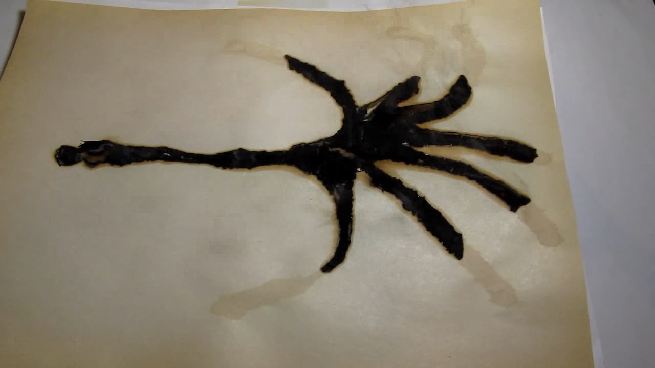

Fire draws on paper (potassium nitrate and paper) - pt.2 / Огонь рисует на бумаге (нитрат калия и бумага)
http://chemistry-chemists.com/N2_2023/C ... .html#1002

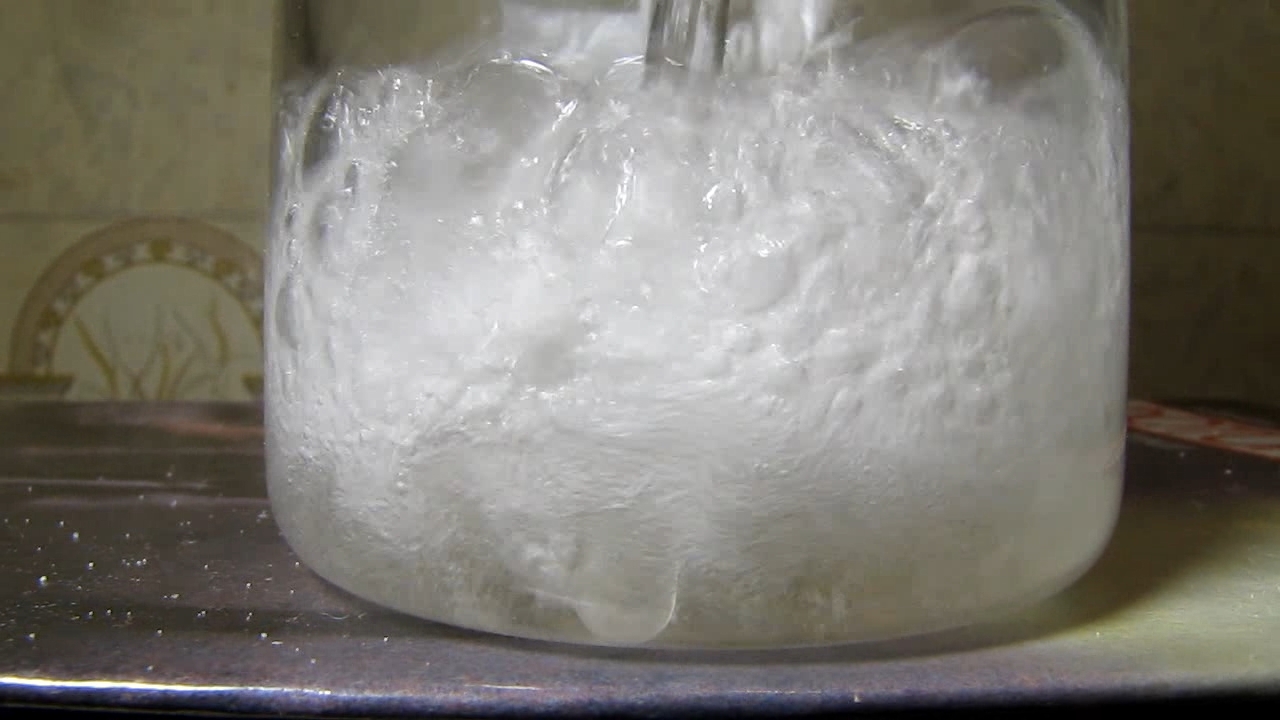

Reaction of concentrated nitric acid and solid potassium hydroxide - pt.2 / Реакция концентрированной азотной кислоты и твердого гидроксида калия

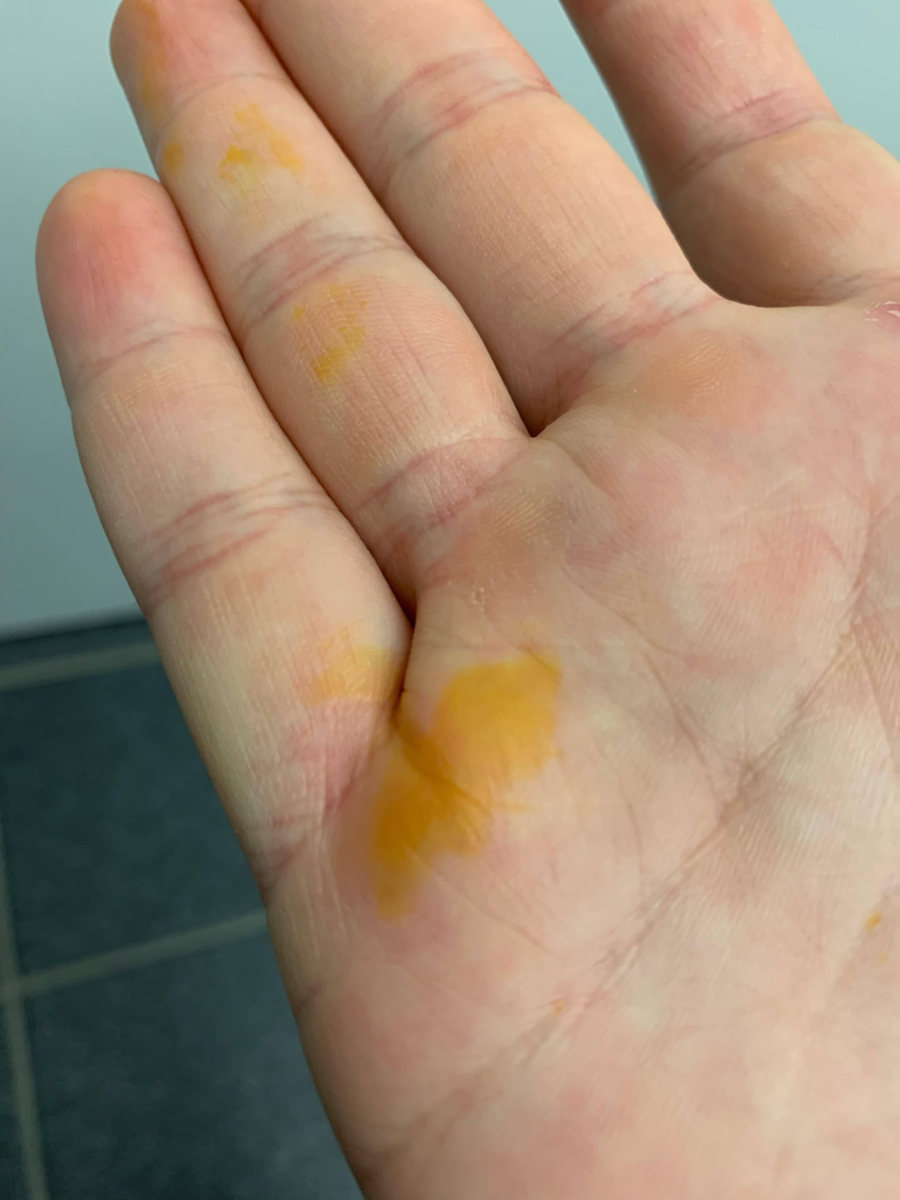

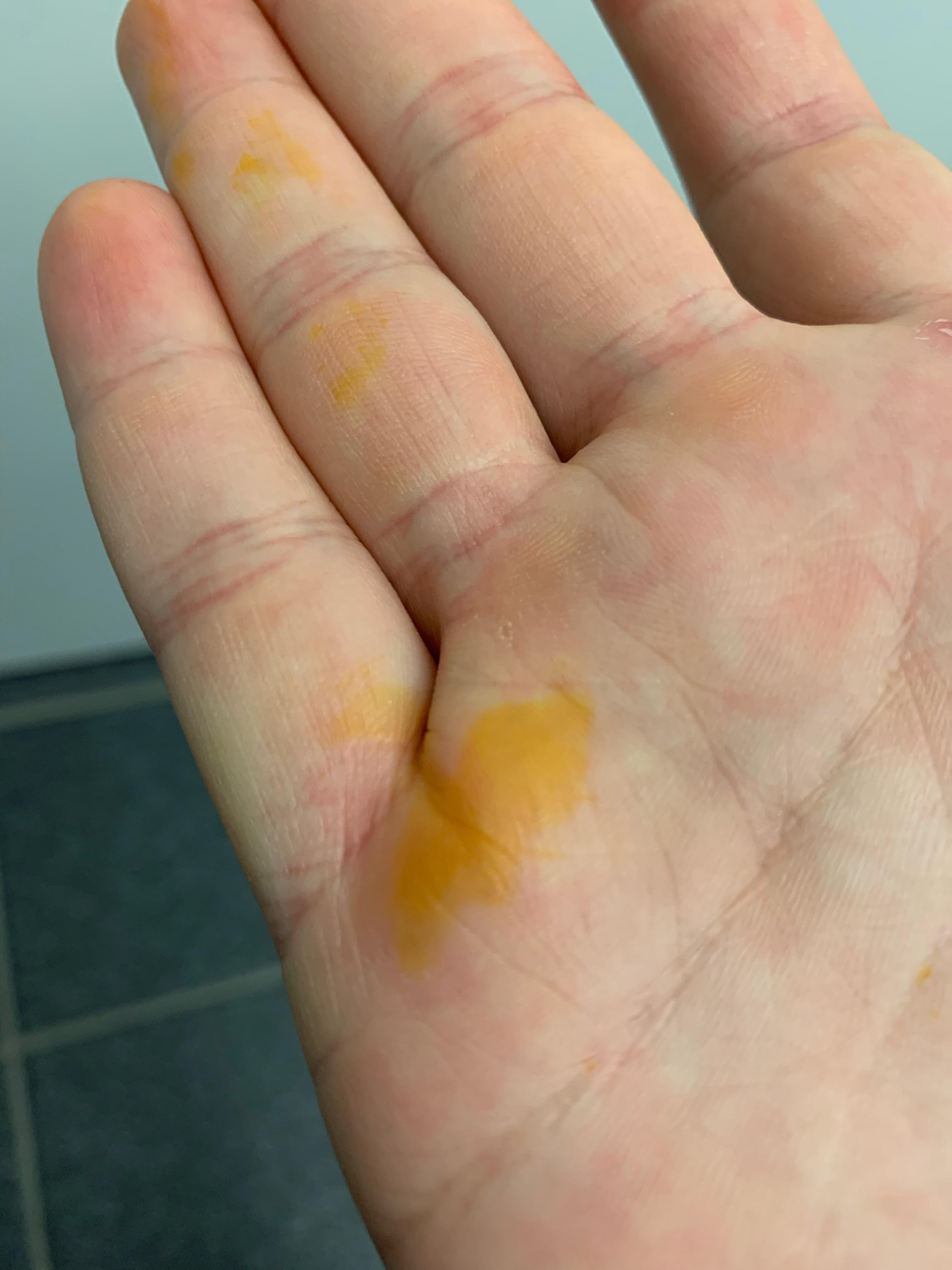

Азотка - результат попадания на кожу:
Аналогичную окраску дают хлорид железа (III) или йод.

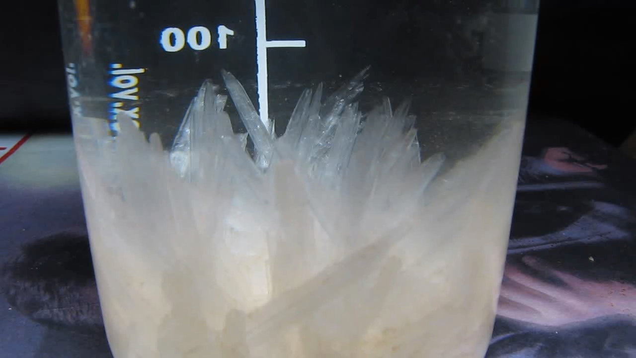

Crystallization of potassium nitrate from solution (after neutralization of potassium aluminate by nitric acid) - pt.4 / Кристаллизация нитрата калия из раствора (после нейтрализации алюмината калия азотной кислотой)

как можно не знать характер температурной зависимости для растворимости такого замечательного вещества?
Ага, я тоже до сих пор помню этот график зависимости растворимости от температуры, с круто берущей вверх кривой для нитрата калия.
Недавно тоже вспоминал, увидев в реакторе выпавшие за ночь длинные кристаллы после бромирования нафталина.
С бромом сейчас напряженка, поэтому для бромирования использую пару бромид+хлорат, подкисляя ее азотной кислотой, как самой доступной сейчас.
Бромиды использовались разные, в зависимости от того, что в данный момент доступнее, чаще это всякие неликвиды или технические реактивы. С бромидами кальция и натрия проблем никаких, их нитраты хорошо растворимы в воде, а вот бромид калия уже вызывает некоторые проблемы. Ладно, хлорат калия выпадает, но он на горячую кое-как растворим, а вот нитрат калия уже может закристаллизоваться, если его раствор на ночь оставить в реакторе.
 Post subject: Re: Азотная кислота и Нитраты (Селитры)
PostPosted: 24 Apr 2023 11:50
Posts: 69178
Реакция алюмината калия с азотной кислотой - иллюстрация известного принципа:
Самое трудное - увидеть очевидное.
Если это алюминат, мы подсознательно ожидаем кристаллизации нитрата алюминия, забывая про второй металл в растворе - калий.

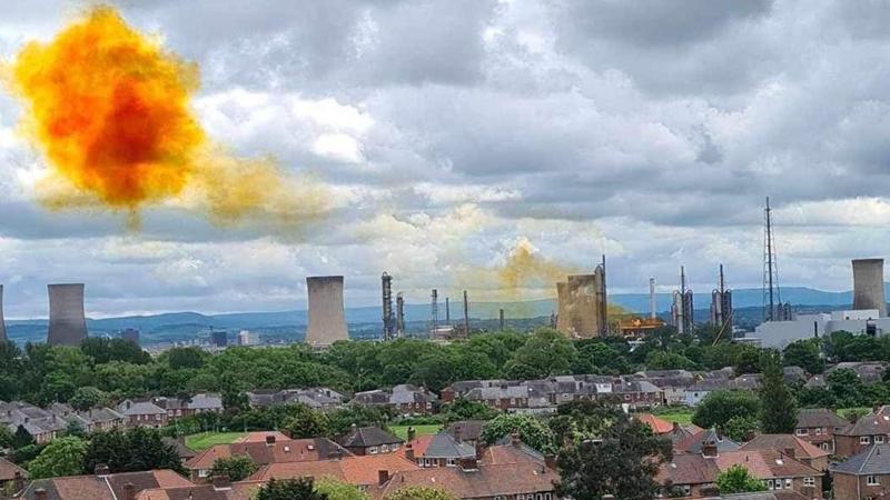

An orange gas cloud has been released over a town from an industrial plant.
CF Fertilisers said "an incident" at its nitric acid plant in Billingham had resulted in the gas, which the company said was "nitrous oxide", being emitted on Friday afternoon.
