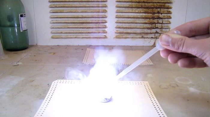

Попробовал сделать аналог запала Кибальчича, взяв вместо хлората калия бромат.
В рецепте запала Кибальчича (вариант для демонстрационных опытов) нужно взять 1 весовую часть бертолетовой соли и 1 часть сахара. Пересчитал: нужно взять на 1 часть сахара 1.36 частей бромата.
Взвесил 1.36 г бромата калия и 1 г сахара, вещества растер (отдельно) и смешал на листе бумаги. Высыпал смесь в металлическую крышечку (из-под пива) и капнул концентрированной серной кислотой. Капля потемнела, выделилось немного бело-бурых паров - и все. Сделал в смеси углубление, капнул пару капель кислоты: снова шипение, бурые пары - и все. Тогда накапал кислоты от души - смесь вспыхнула сине-голубым пламенем.
Вспышка напоминала вспышку смесь хлората калия и сахара - с той разницей, что последняя загорается буквально от брызг кислоты. После горения смеси сахара и бромата образовалось много черного остатка.

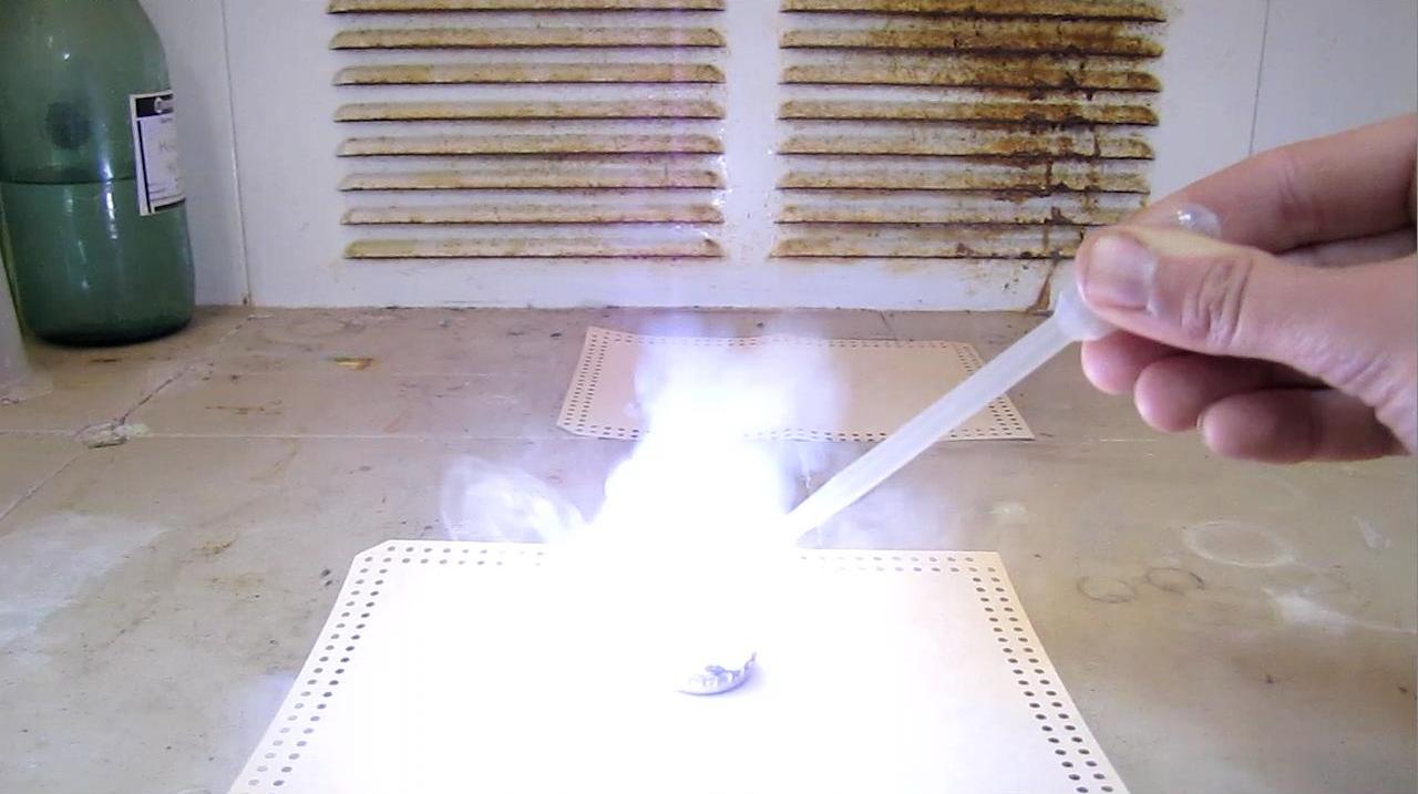

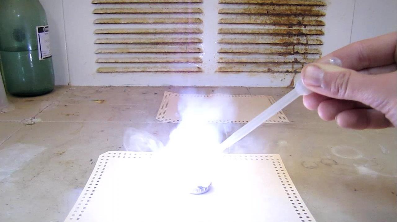

Смесь бромата (иодата) калия с сахаром и серная кислота
(аналоги запала Кибальчича)
http://chemistry-chemists.com/N2_2013/C ... -P7-1.html
 Post subject: Re: Броматы
PostPosted: 20 Jan 2013 23:14
Joined: 12 Dec 2011 23:11
Posts: 1500
У меня смесь бромата натрия и сахара загоралась от брызг серной кислоты, однако пропорции я считал по уравнению (коэффициентов нет):
C12H22O11+NaBrO3=NaBr+CO2+H2O
Смесь сгорала со вспышкой, даже быстрее чем нитроцеллюлоза и практически не оставляла остатков. Бромат и сахар были кофемольного помола и смешаны на бумаге кисточкой. В среду выложу видео.
