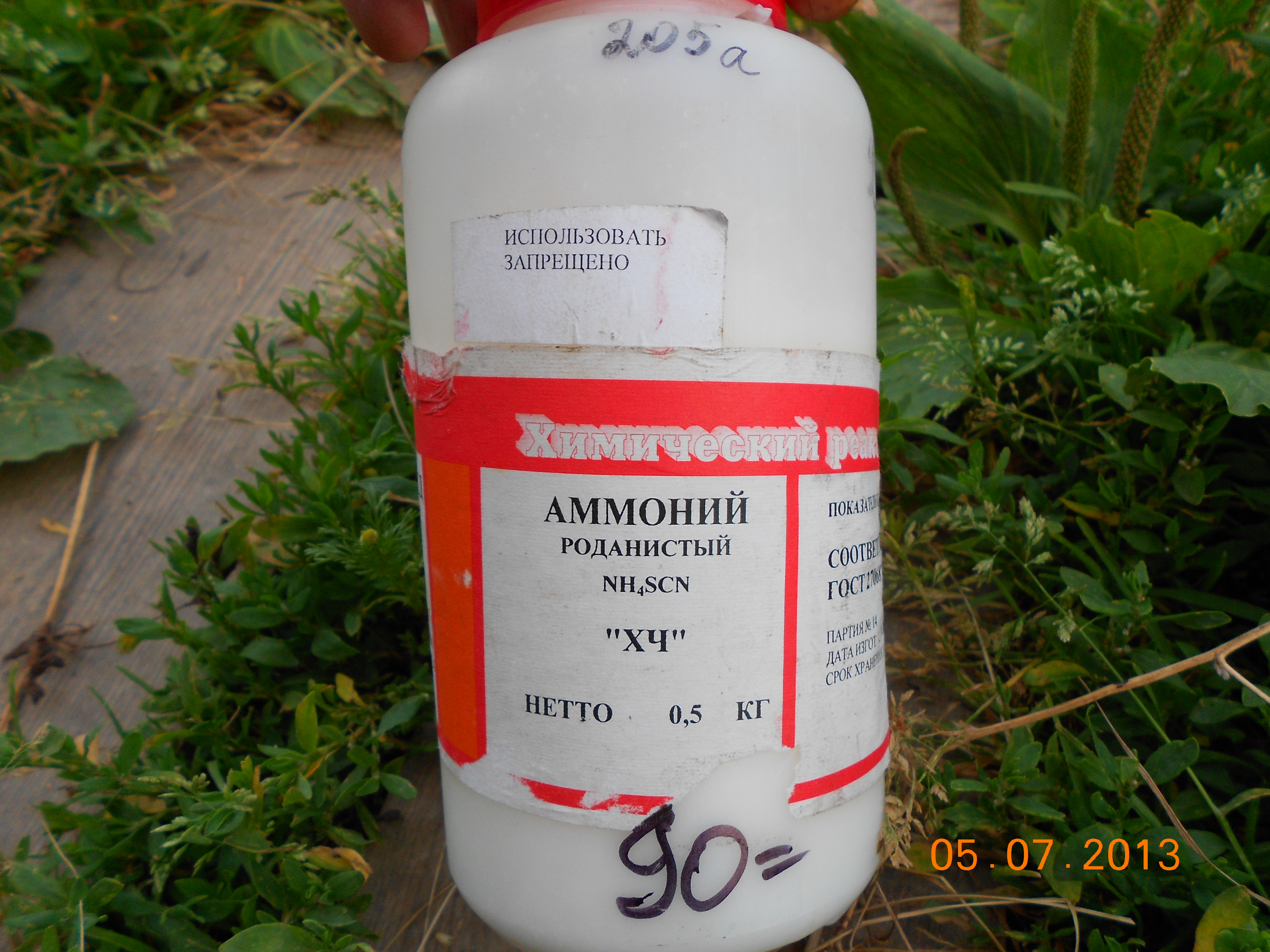

Купил пол кило роданида аммония (несколько месяцев назад). Прежде его не использовали, поверхность слежавшихся кристаллов ровная. На нём имеется наклейка: "использовать запрещено". Это почему, что с ним происходит со временем? И если в опыты не кодится, то зачем продавать?
Опыты с ним я уже делал, всё в порядке.

PostPosted: 07 Sep 2013 19:51
Posts: 69174
Судя по всему, банка где-то лежала, срок годности вышел, а чтобы проверка не придиралась - прицепили бумажку "использовать запрещено". Потом его благополучно продали, забыв содрать бумажку.
Если кристаллы не "поплыли", роданидом можно смело пользоваться.

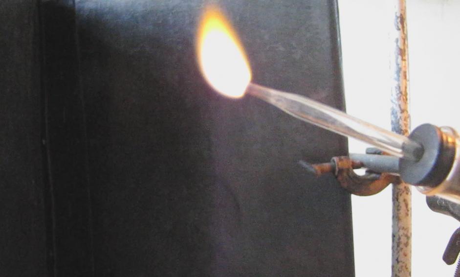

Переоформил:
Образование и горение дициана
http://chemistry-chemists.com/Video/Cyanogen.html
