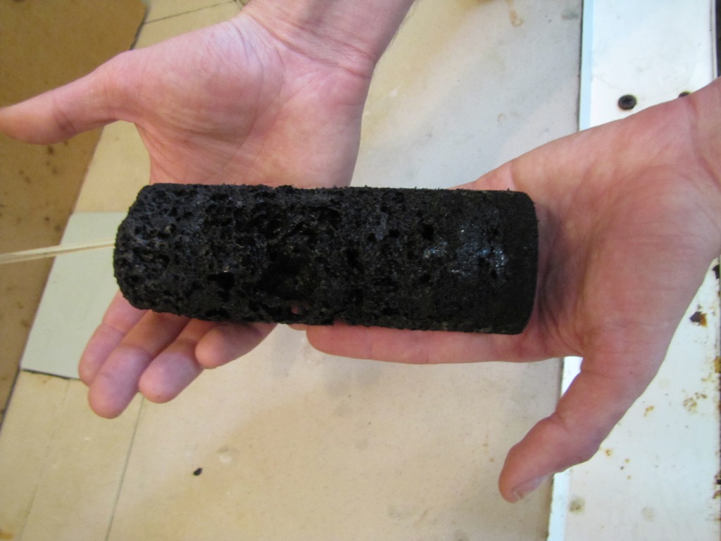

Dehydrating Sugar by Sulfuric Acid (Sugar charring with concentrated sulfuric acid).
Обугливание сахара концентрированной серной кислотой

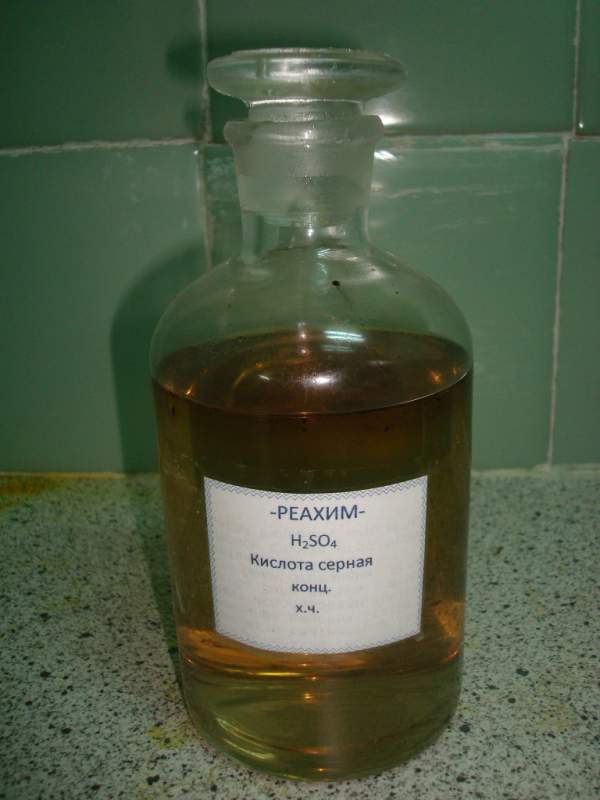

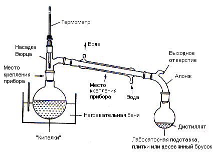

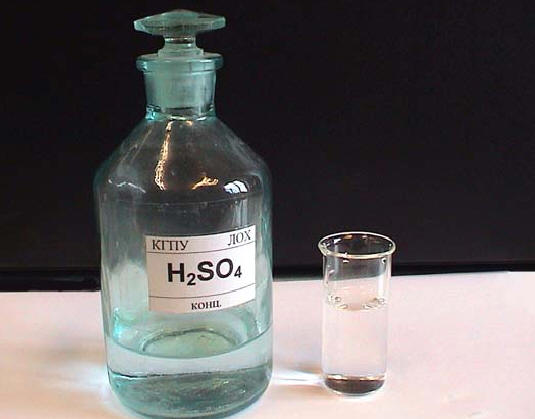

Практически у всех химиков есть концентрированная серная кислота и она имеет коричневый цвет. Как правило многих химиков это пугает. Юные химики вообще думают что она "обуглилась" и пропала. Как же повернуть серной кислоте её изначальный прозрачный вид?
Как известно при упаривании серной кислоты её концентрация возрастает из-за того, что вода начинает испарятся. Но если нагревать концентрированную серную кислоту выделяются едкие, удушливые пары сернистого ангидрида, поэтому на кухне можно соорудить такой вот прибор. Только я брал колбу из стекла ТУ(ТС) и без водяной бани она тут не нужна, температура кипения серной кислоты более 300 градусов по Цельсию.
Я нагревал серную кислоту на кухне поставив 500мл кислоты в колбе на газовую плитку. Снабдив систему холодильником соединения герметизировал лентой ФУМ (тефлон).

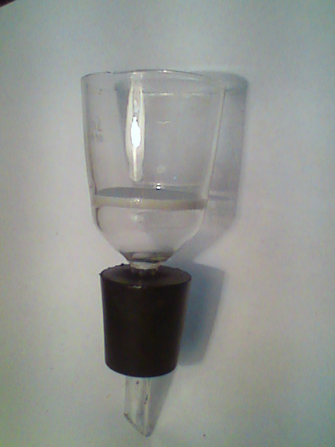

На дно колбы обязательно нужно кинуть пористые стеклянные перегородки от битых стеклянных фильтров или тиглей Гуча. В крайнем случае битые шлифы от пробирок или колб.
Медленно нагревая, усиливаем нагрев доводя кислоту до кипения. Если температура низкая, то образуется туман над серной кислотой, значит нагрев следует усилить. Через час нагревания серная кислота начинает светлеть, в конце концов становясь слегка желтоватой, как разбавленный напиток дюшес. Всё нагревание можно прекратить. Кислота при охлаждении станет абсолютно прозрачной. При нагревании обугленная органика выделиться в виде окислов углерода. В колбе останется чистая концентрированная серная кислота. А то что сконденсировалось вылить в унитаз.
Это операция сразу убивает двух зайцев во первых получаем кислоту 94-96% концентрации, во вторых убираем её черный цвет, она становиться прозрачная как слеза. Напомню, что в конце нагревания кислота будет слегка желтоватая, но при охлаждении станет совершенно прозрачной.

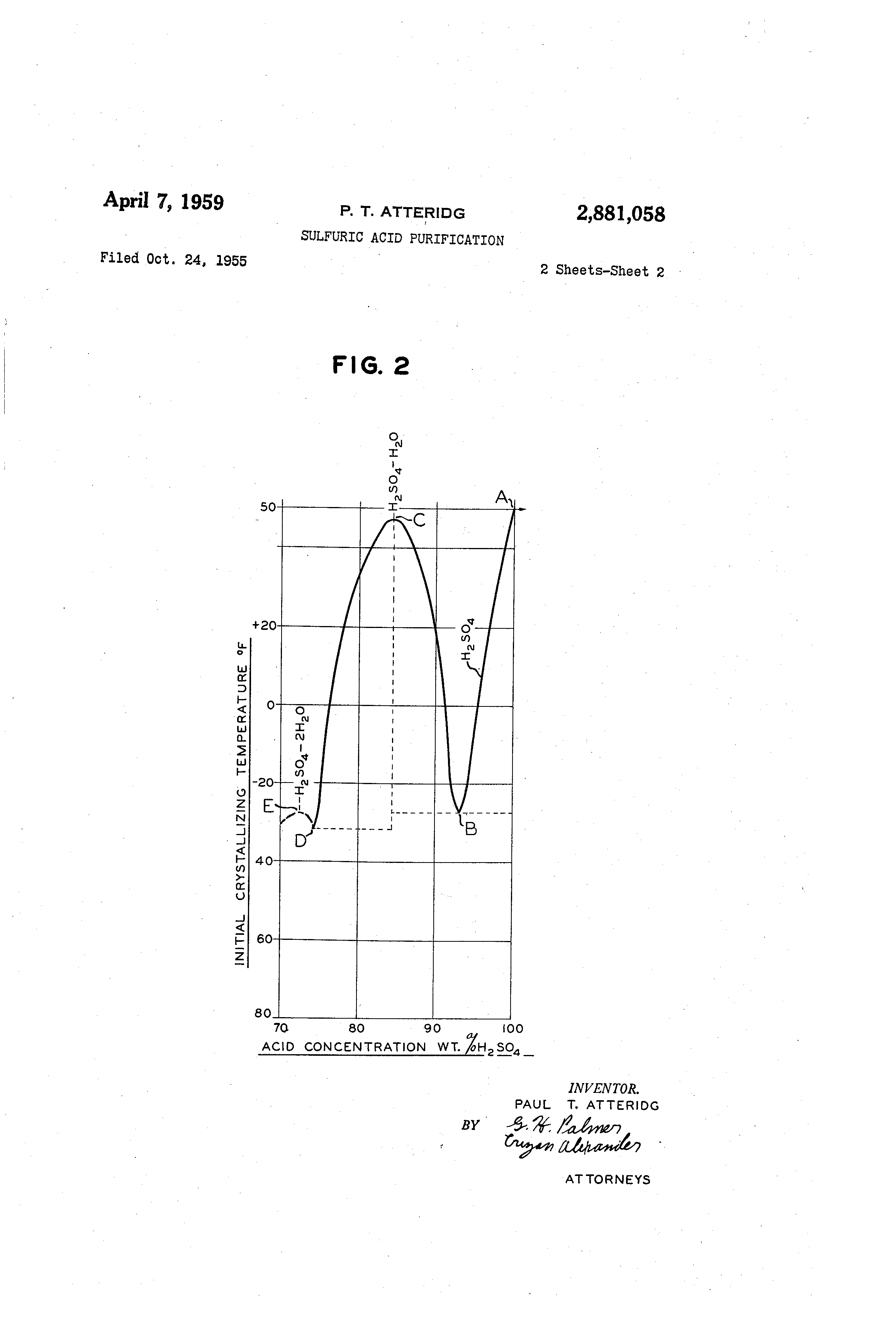

есть ещё метода очистки кислоты через кристаллизацию
 Post subject: Re: Серная кислота, Сульфаты
PostPosted: 29 May 2016 15:49
Joined: 07 Apr 2016 12:08
Posts: 168
Я не думаю, что это кристаллизация обесцветит кислоту

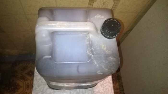

Вещество в канистре - важный химический реактив.

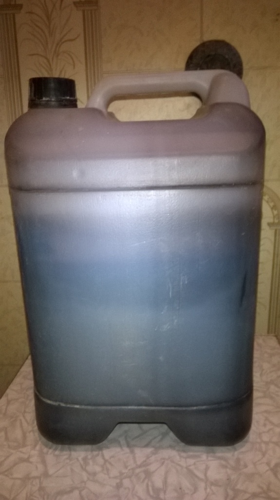

Вопрос: какой?

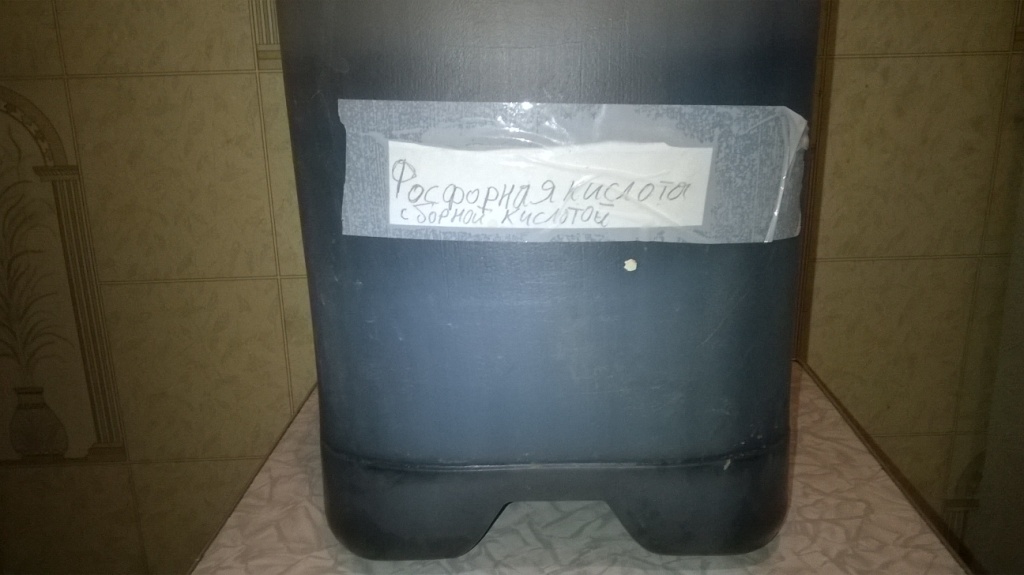

Этикетка такая:
Но внутри - серная кислота. Принес в 2013 году из Института Сорбции на будущую новую работу (поскольку директор сказал: "Все прекурсоры из института убрать!"). Тогда кислота была чуть окрашенной.
Недавно вынул канистру из кулька. Канистра в месте контакта с кислотой - черная. Сама кислота - черная. Кулек под канистрой - влажный, когда протирал, ощутил запах аэрозоля серной кислоты. Стул, на который поставил канистру, - тщательно вытер, чтобы потом не сесть на кислоту и не получить дырку сзади штанов (ты - не видишь, пока не снимешь, зато окружающие - отлично видят...)
Вот что значит хранить серную кислоту в полиэтиленовой канистре.

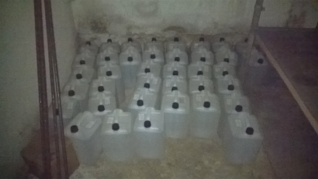

У нас на заводе ХЧ - точно в таких канистрах:
с той разницей, что уходит быстро, полиэтилен потемнеть не успевает.
