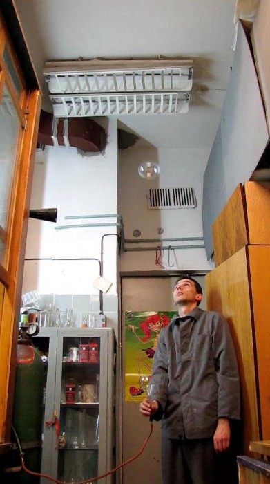

Переоформил статью из №2 2011
Эксперименты с водородом
Мыльные пузыри с водородом ч.1
http://chemistry-chemists.com/Video1/Hy ... ubble.html

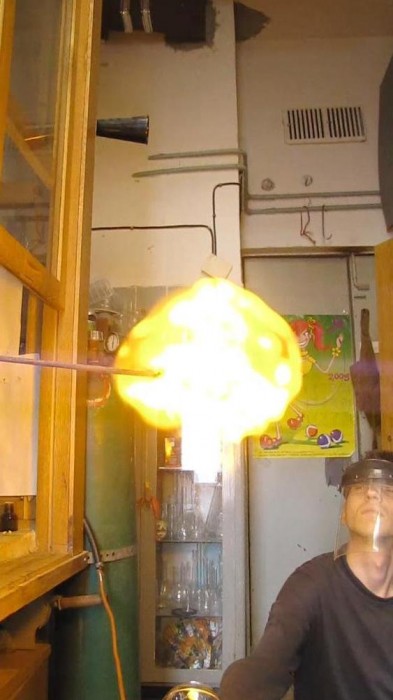

Мыльные пузыри с водородом и огонь ч.2
http://chemistry-chemists.com/Video1/Hy ... -fire.html

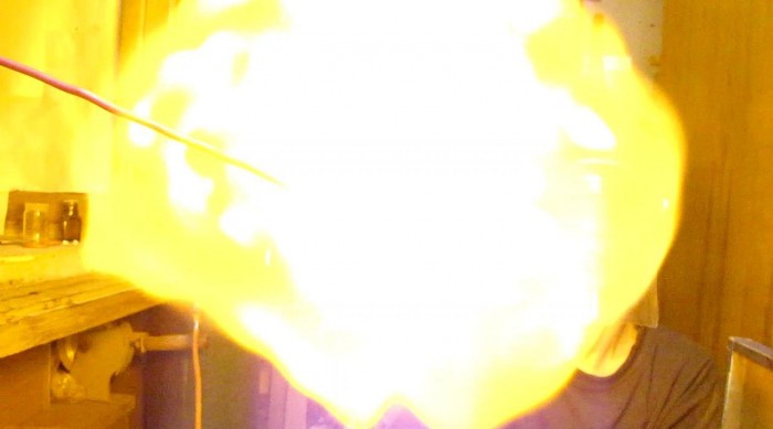

Мыльные пузыри с водородом и огонь ч.3
http://chemistry-chemists.com/Video1/Hy ... ire-1.html
Мыльные пузыри с водородом и огонь ч.4
http://chemistry-chemists.com/Video1/Hy ... ire-a.html

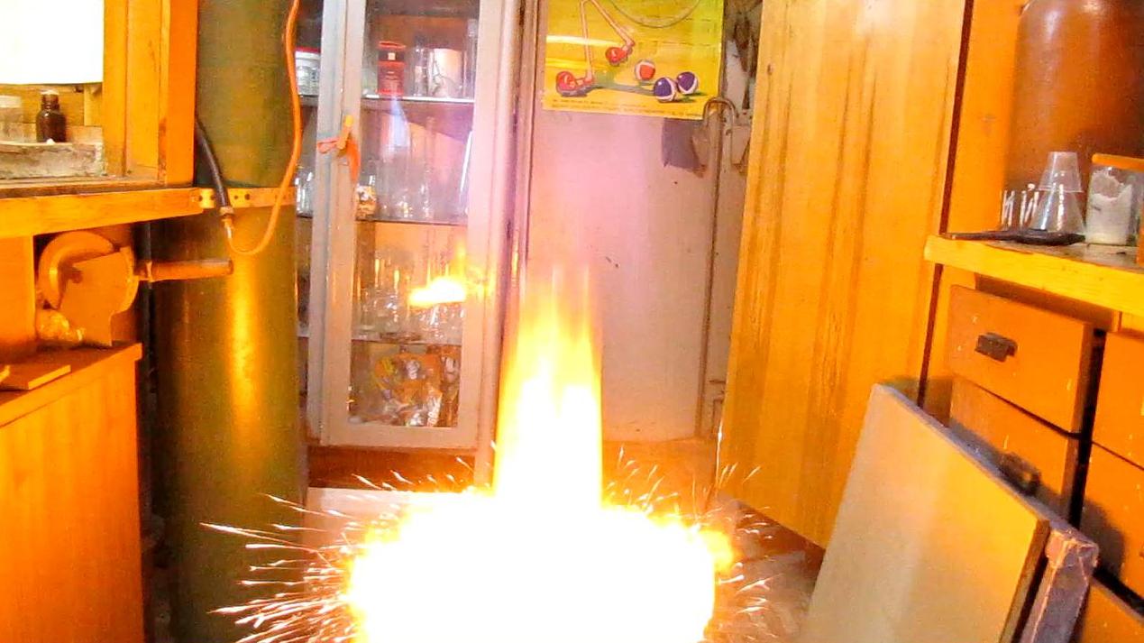

Пена с водородом (горение) ч.5

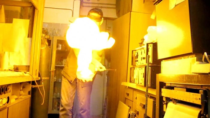

Огонь на ладони (пена с водородом) ч.6
http://chemistry-chemists.com/Video1/Hy ... re-11.html
Огонь на ладони (пена с водородом) ч.7
http://chemistry-chemists.com/Video1/Hy ... e-111.html
