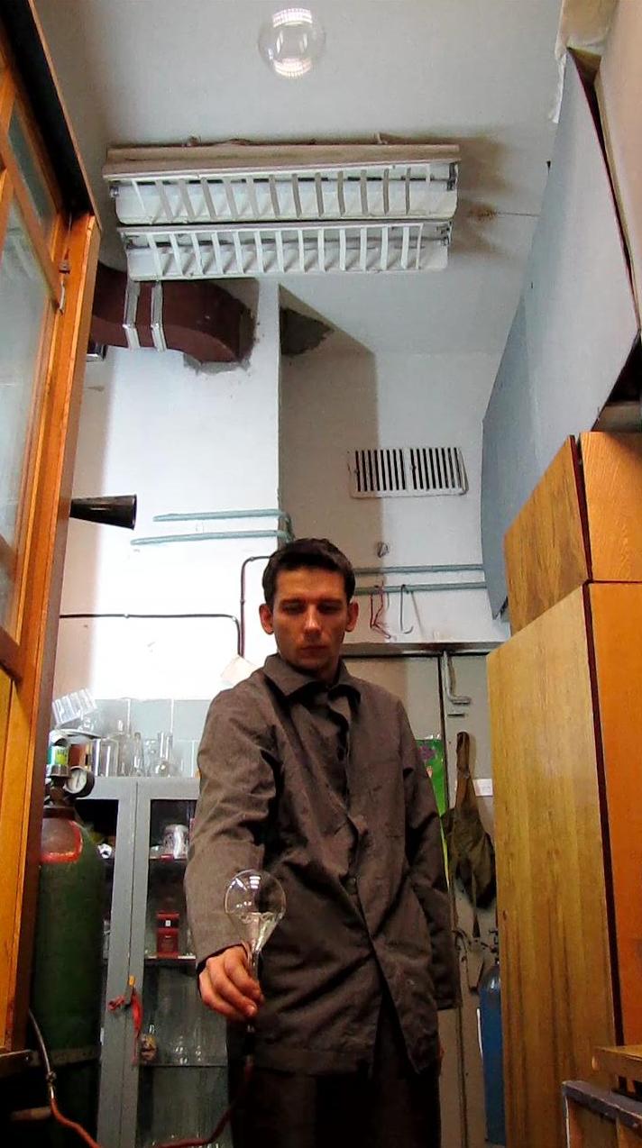

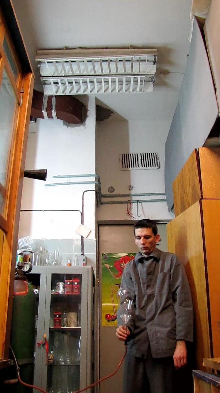

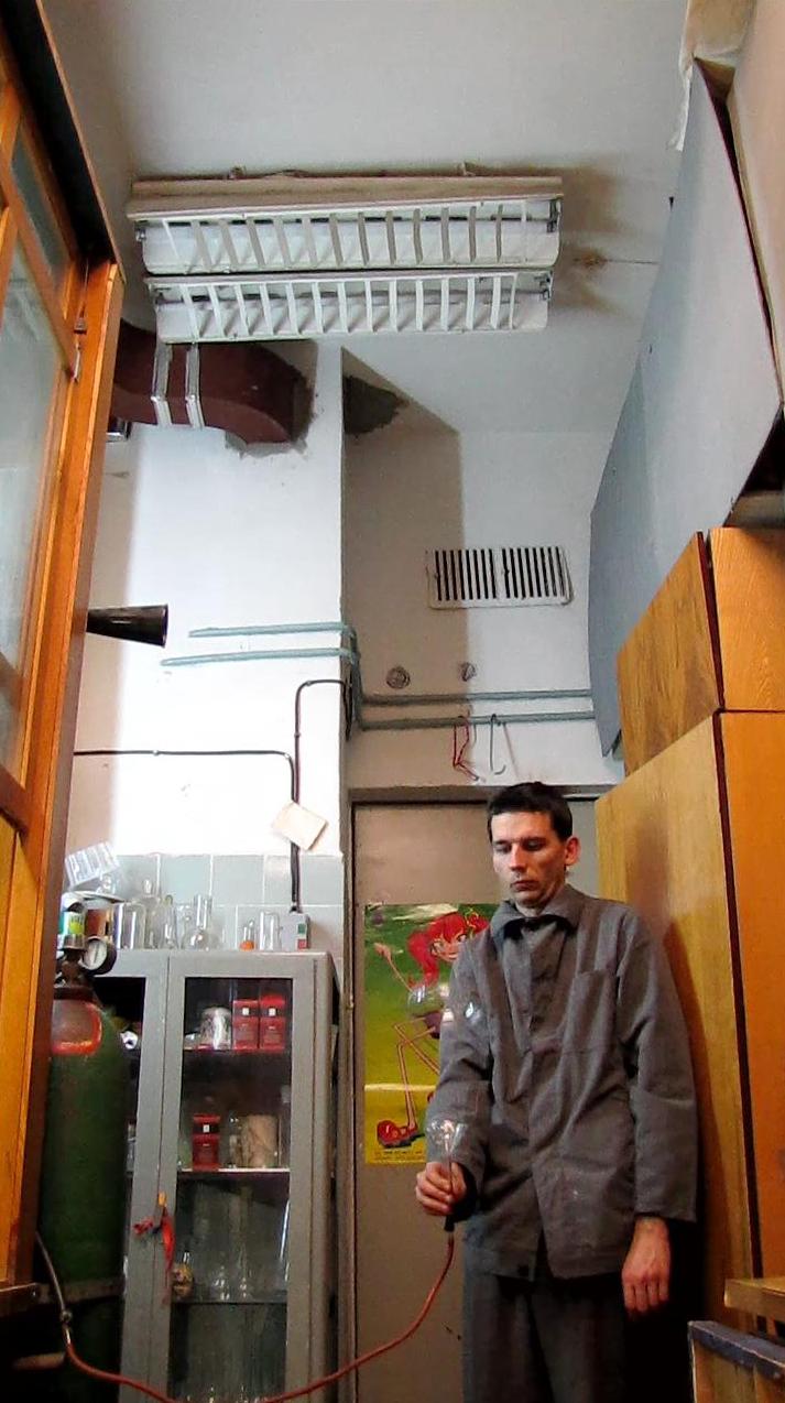

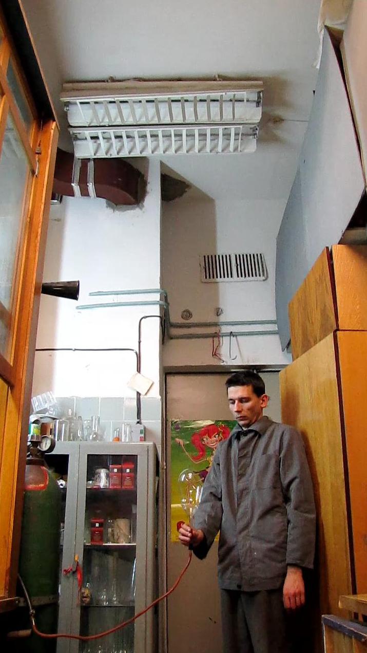

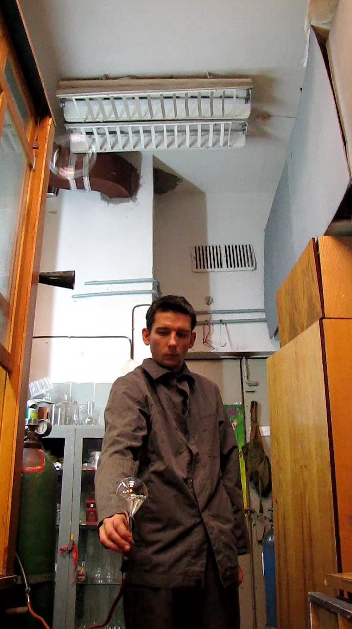

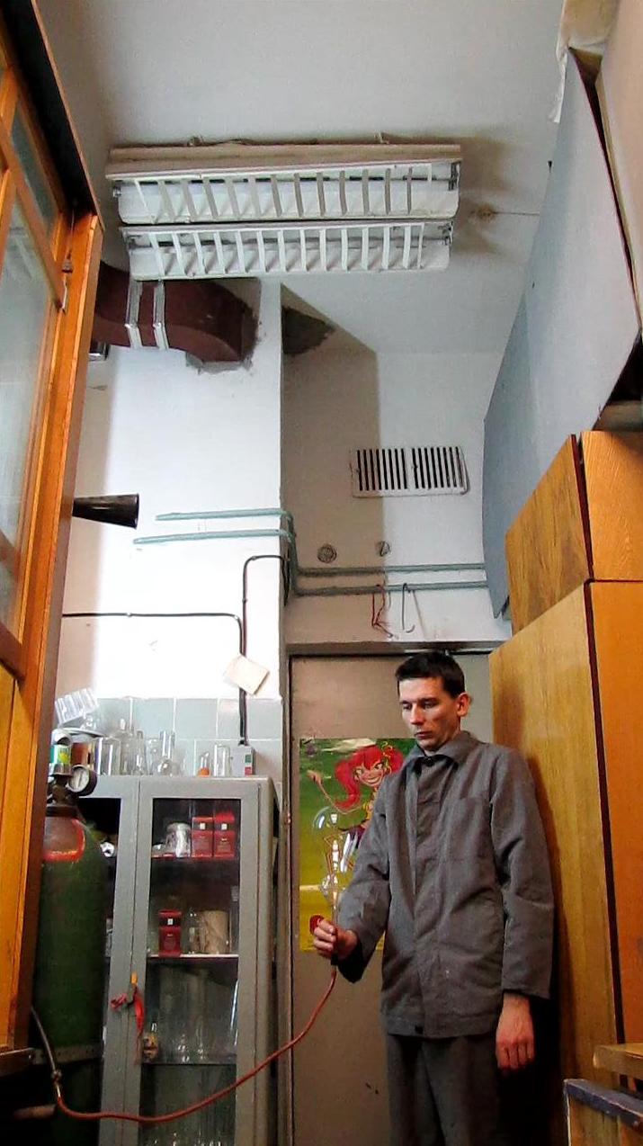

 Мыльные пузыри с водородом. Hydrogen Soap Bubbles
Водород - самый легкий газ. Молекулярная масса водорода равна 2, в то время как средняя молекулярная масса воздуха - 29, следовательно, водород в 29/2 = 14.5 раз легче воздуха. Заполненные водородом мыльные пузыри быстро поднимаются вверх.

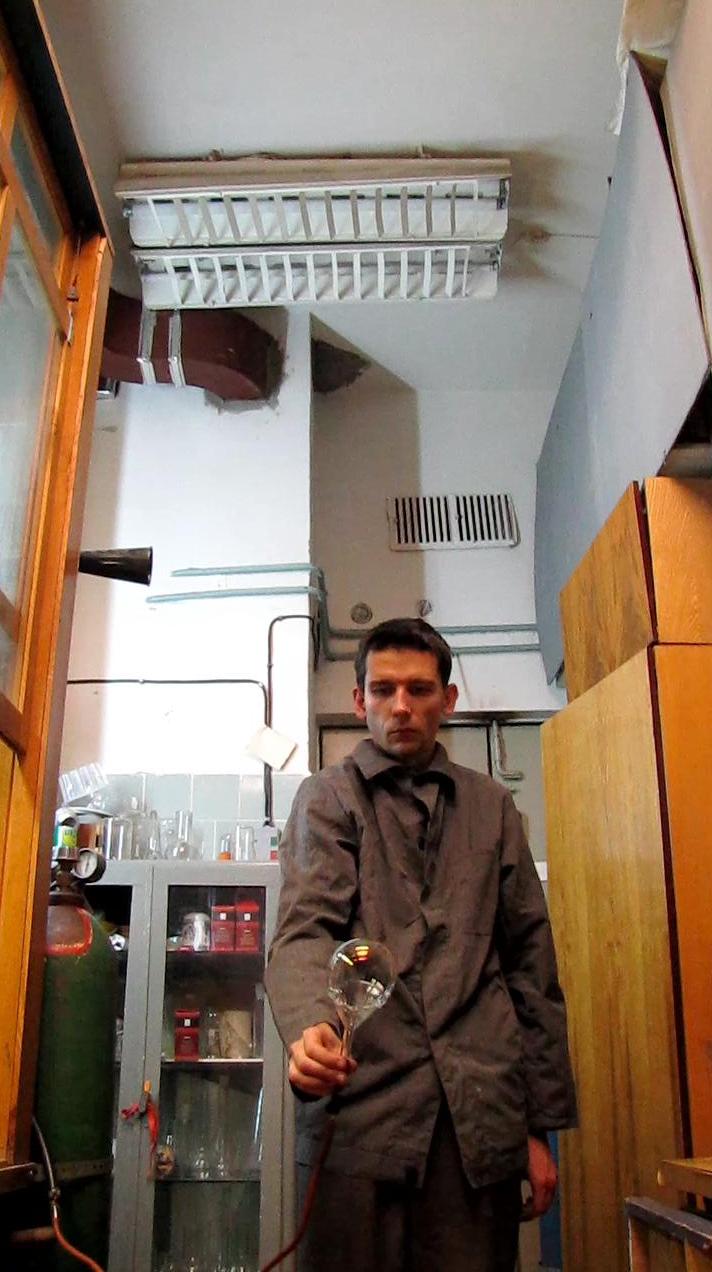

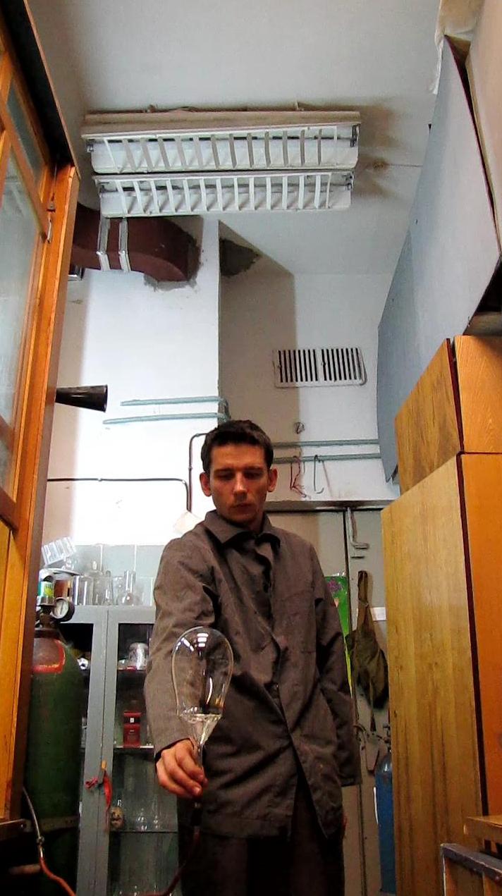

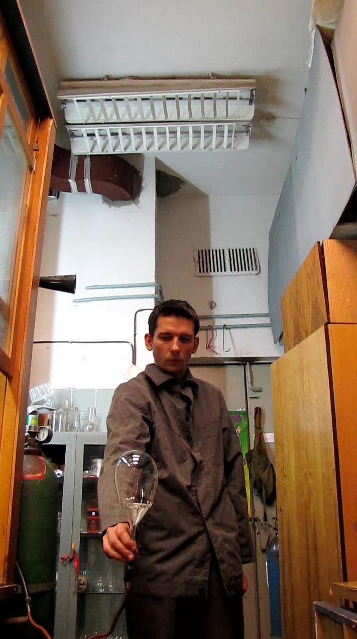

Для выдувания мыльных пузырей мы использовали стеклянную воронку диаметром 7.5 см, которую подсоединили к баллону. Мыльный раствор имел следующий состав: вода - жидкое моющее средство (для посуды) Gala - глицерин (объемное соотношение компонентов 3 : 2 : 1). По мере надувания мыльный пузырь приобретал вытянутую форму, образовывалась перемычка, пузырь отделялся и поднимался вверх. Внешне такие пузыри напоминают мыльные пузыри с гелием, но есть и существенное отличие: водород легко воспламеняется при поджигании.  |
 Мыльные пузыри с водородом Hydrogen Soap Bubbles  |
